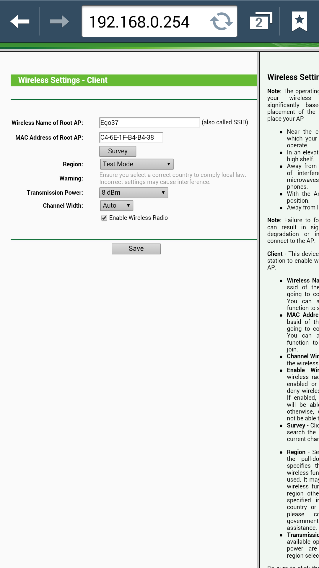

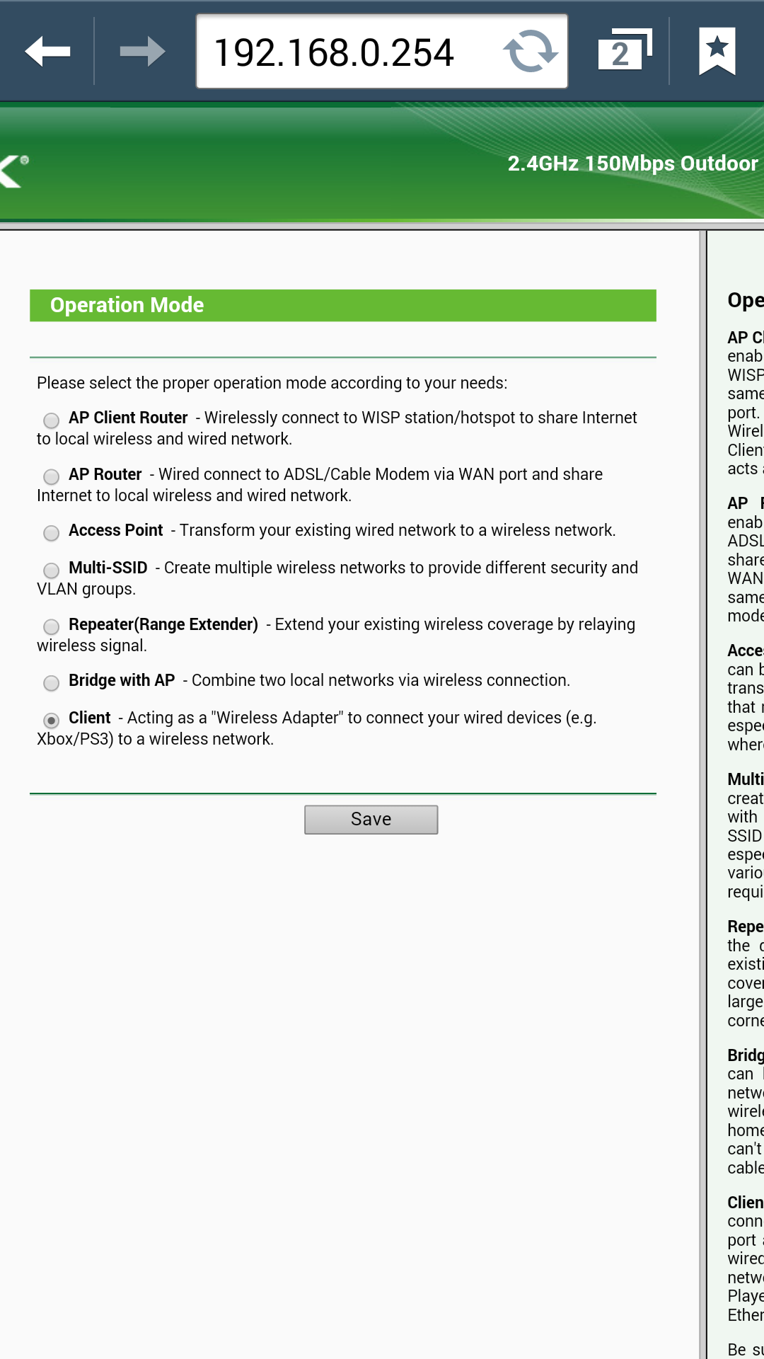

Tp-link 7210n client modda kullanmama rağmen her 20.30 dk zamam icinda alik 10.5 sn gibi anlik internet kesilmesi oluyor yardim.
4

Orijinalden alıntı: ego37
Tp link den yardim bekliyorum
yaptığınız ayarlar nedir
11 yıl
Orijinalden alıntı: yaşlı.planet
Tp link le tlf konuşup kurduk.cilent modda.wirelles test modda .ülkeyi reginon.
< Bu mesaj bu kişi tarafından değiştirildi ego37 -- 21 Şubat 2015; 18:03:19 >
4
11 yıl
tp link le tlf konuşup kurduk.cilent modda.wirelles test modda .ülkeyi reginon.
cihaza modem aralığında ip ve
bağlanmak istediğin ağı bulup şfreyi gir
dhpc kapat
varsayılan ağ geçidi ve birinci dns yi modem ip ver
çıkışı gücünü mesafeye göre ayarla
cihazı modemle aynı kanala al
