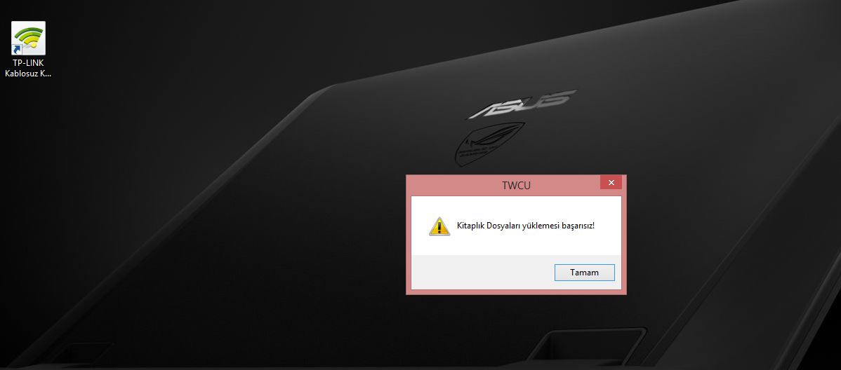

11 yıl (309 mesaj)
Bu hatayı alıyorum .Marka model : tp-link tl-WN8200ND . Tak çalıştır gibi bir özellik yok sanırım bu cihazın .Driver cd'sinide bilgisayarımın dvd-r görmedi .http://www.tp-link.com/lk/support/download/?model=TL-WN8200ND&version=V1#tbl_a Bu siteden driver inı indirdim ama karşılaştığım sorun bu .Yadımcı olursanız sevinirim

11 yıl (4499 mesaj)
Orijinalden alıntı: iceberg987
Sayın @iceberg987
TL-WN8200ND_V1_131119 sürücüsünü otomatik bir kurulum dosyası değildir. Sürücüyü aşağıdaki talimatlar doğrultusunda bilgisayarınıza yüklemelisiniz.
Sürücüleri elle yüklemek için
Windows'un sürücüleri, donanımınız için otomatik olarak yüklemesine izin vermek en iyisidir. Windows aygıtlarınız için bir sürücüyü bulamıyor ancak siz bir şekilde bir sürücü elde edebiliyorsanız veya teknik destek personeli bir diskten veya aygıt üreticisinin web sitesinden sürücü yüklemenizi istiyorsa sürücüyü el ile güncelleştirmelisiniz. Bu durumların dışında el ile sürücü güncelleştirmekten kaçınmalısınız. El ile sürücü güncelleştirmeye karar verdiyseniz bunu şöyle yapabilirsiniz:
Bu adımları uygulayabilmeniz için yönetici olarak oturum açmanız gerekir.
1. Başlat düğmesi , Denetim Masası, Sistem ve Bakım ve ardından Aygıt Yöneticisi'ni tıklatarak Aygıt Yöneticisi'ni açın. Yönetici parolası veya onay istenirse, parolayı yazın veya onay verin.
2. Aygıt Yöneticisi'nde, güncelleştirmek istediğiniz aygıtı bulun ve ardından aygıt adını çift tıklatın.
3. Sürücü sekmesini tıklatın, Sürücüyü Güncelleştir'i tıklatın ve ardından yönergeleri uygulayın.
Aygıtta kullanılan yonga seti (chipset) Realtek RTL8192CU 'dir. Yonga seti üreticisinin sürücüsünü yükleyerek de aygıtı bilgisayarınıza tanıtabilirsiniz.
Cihaz ile birlikte gelen TP-LINK Wireless Utility yazılımı sadece WinXP/Vista/7’de çalışmaktadır. Cihazı bu yazılım olmadan da Windows Kablosuz Bağlantı Sihirbazı ile de kullanabilirsiniz.
