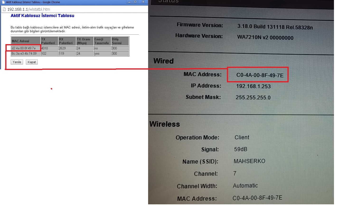

tanımladım cihaz içerisinde yazan mac adresini tanımladım yazdıgım anlasılmıyormu sinyal alınıyor cihaz ismi yazıyor ama 5210g nin içinde bağlı cihazlara baktığımda 7210n in mac adresini göremiyorum.

bugün sorunu çözdüm galiba ama çok sasırdım.
böyle bi sorunun olma ihtimali % kaç acaba haftalardır ugrastıgım cihazın iç mac adresi yazılımdan farklı çıkması...

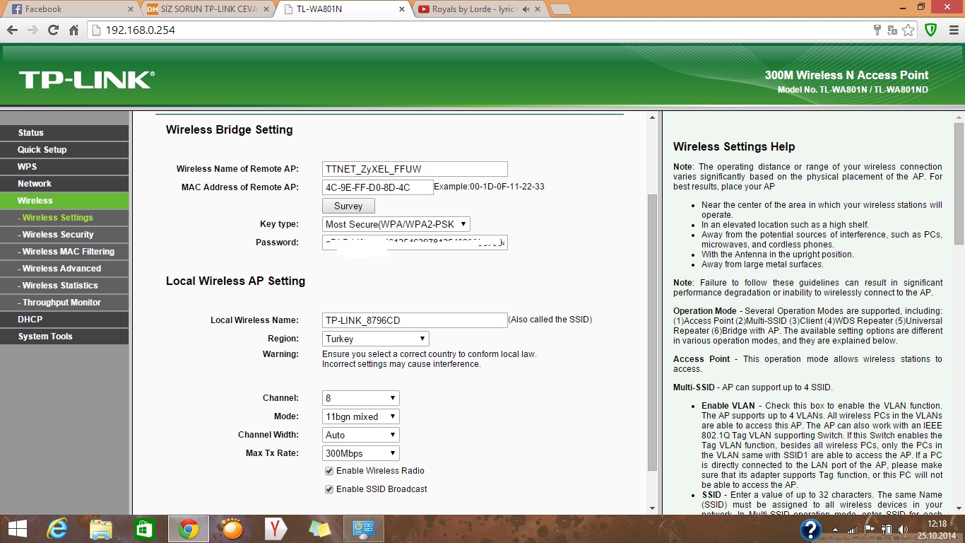

AP BRİDGE MODUNDA WA801ND KURUYORUM. AMA SINIRLI BAĞLANTI HATASI VERİYOR . ÇILDIRMAK ÜZEREYİM.
Bu mesaja 3 cevap geldi.

Orijinalden alıntı: MyPrayer14

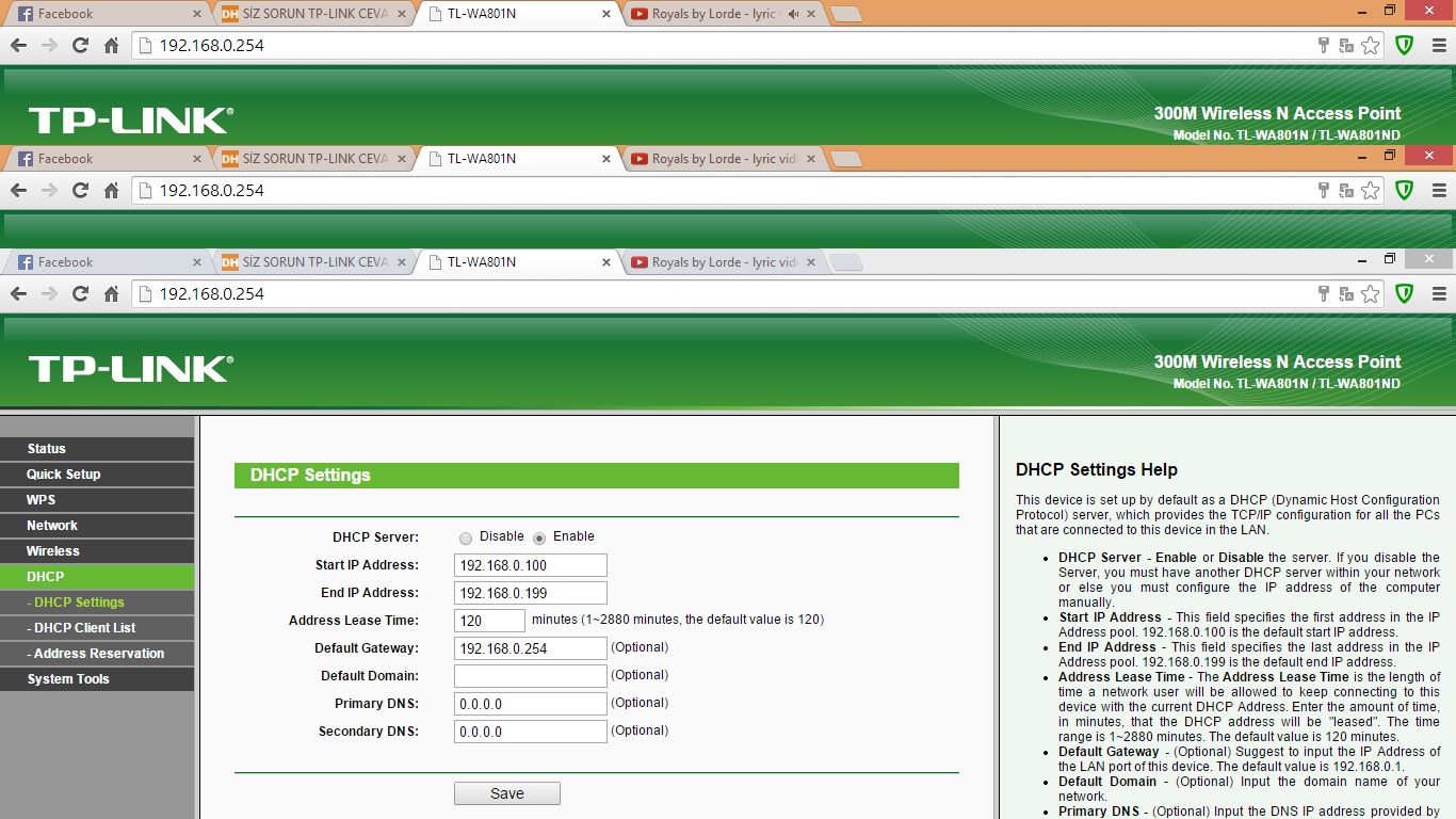

Dhcp'yi açın birde ayar resimlerini buraya ekleyebilir seniz çok memnun oluruz.
11 yıl
Yaptiginiz ayarlar nedir

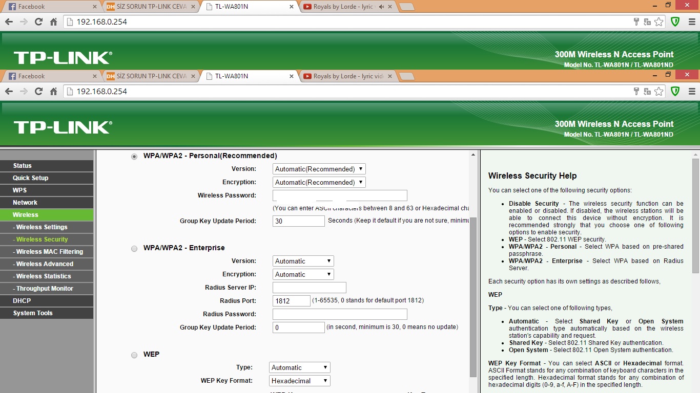

11 yıl
https://i.hizliresim.com/PEVqQO.jpg
https://i.hizliresim.com/gLG5XO.jpg
https://i.hizliresim.com/9p74GN.jpg
dhcp ayarlarını nette çözüm önerdkileri gibi denedim ama yine olmamıştı. reset atıp tekrar kurdum. bu resimler ilk kurulduğu anki hiç değişikliğe uğramamış hali

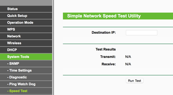

22 metre civarı cat 6 kablo kullandım ayrıca poe adaptorune lan kablosu da 4 metre(cat5) civarı. lan kablosunu bilgisayarda denedik ağ bağlantıları ayarlarında hiz 10 mbit/sn çıkıyor. bana cok az geldi açıkçası
bağlantı hızınız nedir
Internet hizini soruyor soruyorsaniz 12 mbit. Normal tp link adopterden gelen kablo ile 10 mb/sn
@muhacir
Kablosuz aygıtlar arasındaki bağlantı hızı kablolu kadar verimli olmamaktadır. Aygıtlar arasındaki mesafe ve ortam koşulları göz önünde bulundurulduğunda şu anki bağlantı hızınız idealdir. TL-WA7210N'in web arayüzünden Speed Test ile bağlı aygıtlar arasındaki bağlantı hızını test edebilirsiniz.
