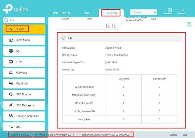

Merhabalar,
192.168.1.1 ile modem arayüzünü açınız. Modem arayüzünde bulunan DSL hat bilgilerini gösteren ekranı bizlerle support.tr@tp-link.com adresimize< Resime gitmek için tıklayın > paylaşmanızı rica ederiz.

4 yıl
Merhabalar,
Modeme gelen hat değerleri çok sağlıklı görünmemektedir.
Hat değerlerinizi kontrol ettiğimizde SNR Margin Downstream değeri düşük görülmektedir Bu değerin 15db üzeri olması gerekmektedir. Ayrıca hata (pkts) paketlerinizde yükselmeler görünüyor. Bu değerlerin 0 a yakın olması gereklidir. Probleminiz ile ilgili internet servis sağlayıcınız ile bir görüşme yaptınız mı acaba?
Modemlerde bulunan DSL hat tablosu servis sağlayıcıdan gelen değerleri gösteren sayaç bölümüdür. Buradaki değerlerin yüksek veya düşük olması modem ile ilgili bir durum değildir. Normal şartlarda olması gereken değerler aşağıda iletilmiştir.
SNR Margin : 15db ve üzeri olması gereklidir. Düşük olması internet bağlantı kopması gibi durumlar gerçekleşir. Bu durumdan dolayı hız düşmesi ve DSL sinyal düşmesi gibi durumla ile karşılaşabilirsiniz. Konuyla ilgili servis sağlayıcınız ile görüşerek modeme gelen SNR marjı değerlerini ileterek düzeltilmesi için destek alabilirsiniz.
Hata (pkts) : Hata paketleri 0 (sıfır)’a yakın olmalıdır. Paketlerin yükselmesi santral ile modem arasında paket kayıplarının yaşandığını belirtilmektedir. İlk olarak Modem ile telefon hattını bir kullanıyorsanız arada yer alan splitter cihazını çıkararak direk gelen hattı modeme bağlayıp çıkan değerleri tekrar kontrol edebilirsiniz. Splitter kullanılmıyorsa bina içi tesisat bina port ankastre den DSLAM kutusuna kadar olan bağlantıların incelenmesi gerekmektedir.
