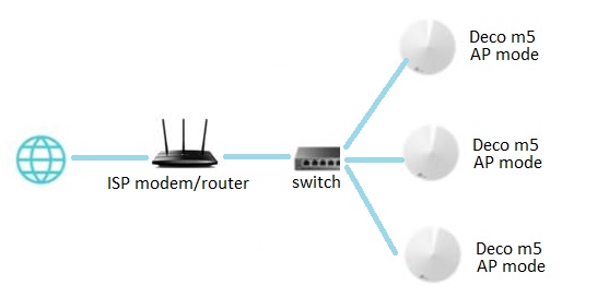

Çok katlı ev için 3'lü mesh setlerine bakıyorum. (M5 veya M4).
İstediğim bağlantı şekli mümkün müdür?
3 cihazda switch arkadasında kablolu olarak bağlı olacak.
Modem -> Switch ->
Mesh Cihaz 1 + Cihaz 2 + Cihaz 3
İnternet'de araştırdığımda ilk cihazın direk modeme bağlanması ve daha sonra switche bağlanmasına dair bilgiler buldum.
Modem -> Mesh Cihaz 1 -> Switch -> Cihaz 2 ve Cihaz 3
Fakat benim istediğim yapı ilk opsiyon. Mümkün müdür?
Teşekkürler

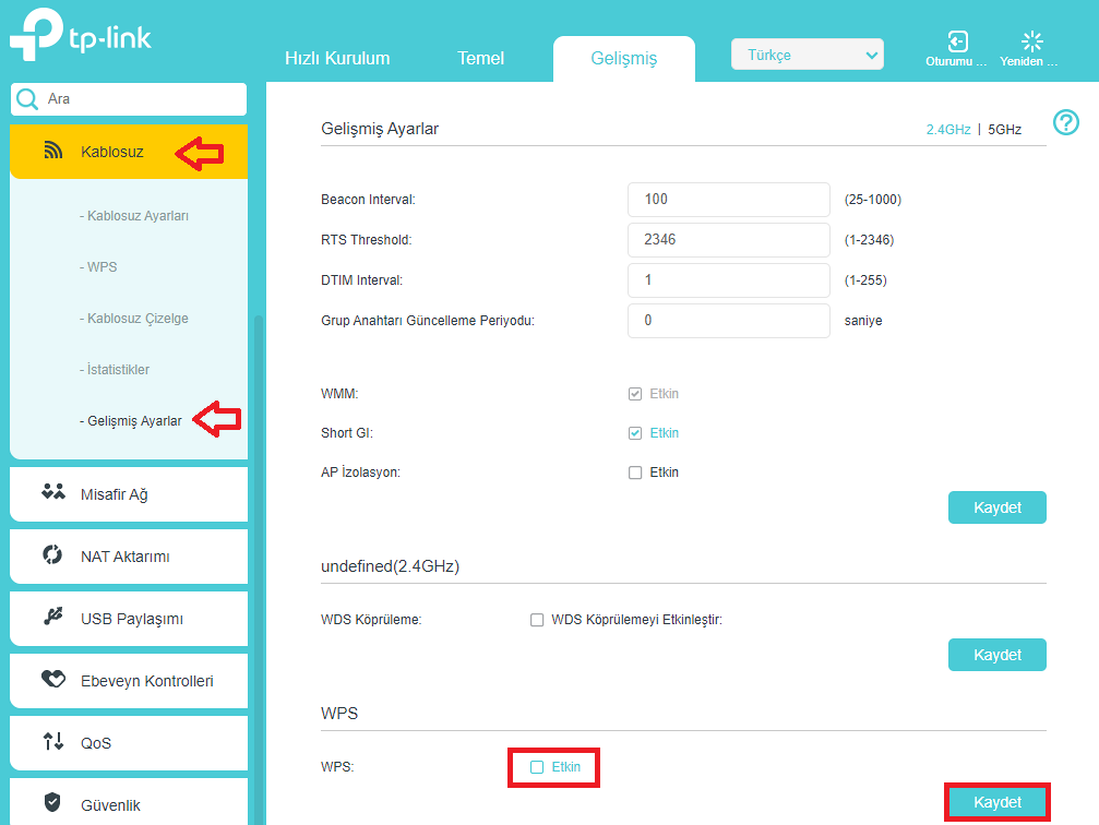

Yakın zamanda internet yavaşlamaları ve kesilmeleri ile ilgili TT de arıza kaydı bıraktım.
Durum ; İnternet yavaşlamaya başlıyor ve bir yere bağlanamayacak duruma gelip zaman aşımı oluştu uyarısı alıyorum. Bu esnada wifi kopmuyor simgesinden takip ediyorum. Ancak tivibu yayına devam ediyor.
Modem değişimi yaptırdım TT personeline . 9970 vardı AC1200 taktı.
Şimdi ise sabahtan beri 2 kez bağlantı kesildi ve en ufak yavaşlama olmadan birden gidiyor. Tivibu yayına devam ediyor. (modeme kablo ile bağlı) Laptopu lan ile bağladım internete baglanıyor ancak wifi den baglalanamıyor herhangi bir cihaz. Akşam tivibu da gitmişti kesinti olduğunda reset attıktan sonra geldi.
Kanallar otomatik de. 5 ghz ve 2.4ghz aktif. 5ghz i destekleyen ve kullanan tek LG TV var.
Durum wifi kaynaklı bir sorun gibi görünüyor. Tekrar arıza kaydı bıraktırdım.
5 yıl (4499 mesaj)

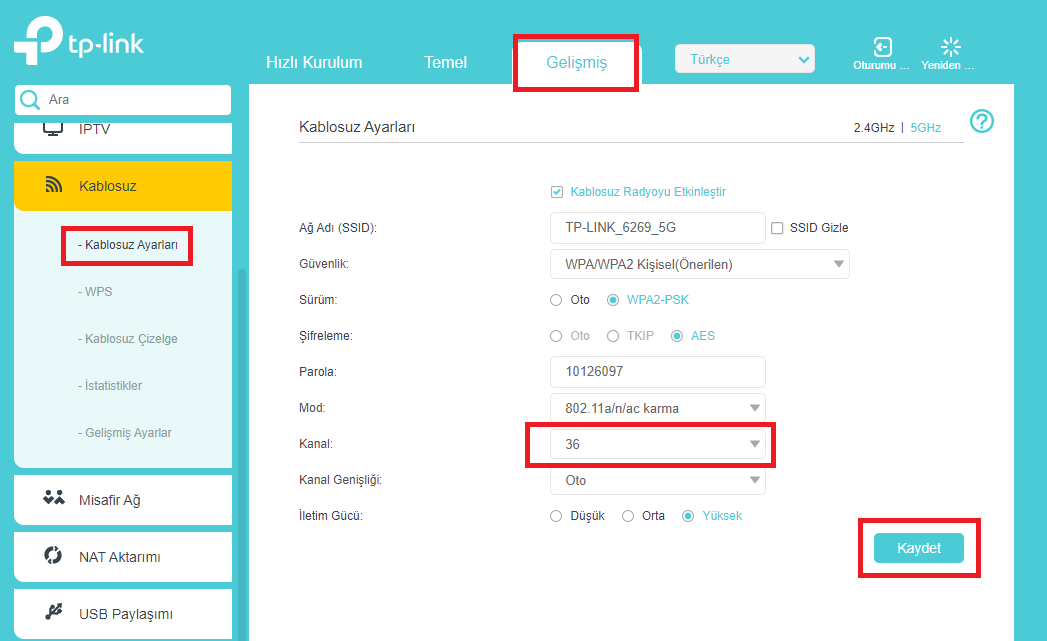

Merhabalar,
Cihazınızın arayüzünden WPS'i kapatmanız ve kanal ayarlarını görsellerdeki şekilde sağlamanız önerilir.
Saygılarımızla,
TP-Link Türkiye

5 yıl (4499 mesaj)

Merhabalar,
Yapmak istediğiniz işlem nedir ? Cihaza switch üzerinden internet aktarımı yapabilirsiniz.
Ayrıca cihazların hepsini switche bağlamak istiyorsanız görseldeki şekilde kullanım sağlayabilirsiniz.

5 yıl (231 mesaj)
Orijinalden alıntı: TP-Link Türkiye
Merhabalar,
Saygılarımızla,
TP-Link Türkiye
Evet tam olarak gosterdiginiz resimdeki gibi bir yapi istiyorum.
Tum decolar switche bagli olacak.
Internetde main deco cihazininin router ile switch arasinda olmasi gerektigine dair bilgiler gormustum.
Gonderdiginiz yapi sorunsuz calisiyor degil mi?
Bu sayede routerin wifi ozelliginide bulundugu odada kullanmak istiyorum. Decolar switch arkasinda baska odalarda olacak.

5 yıl (4499 mesaj)
Merhabalar,
Deco cihazlarınızı Access Point (Erişim Noktası modu) modunda kurarak görseldeki şekilde yapıyı kullanabilirsiniz.
Saygılarımızla,
TP-Link Türkiye

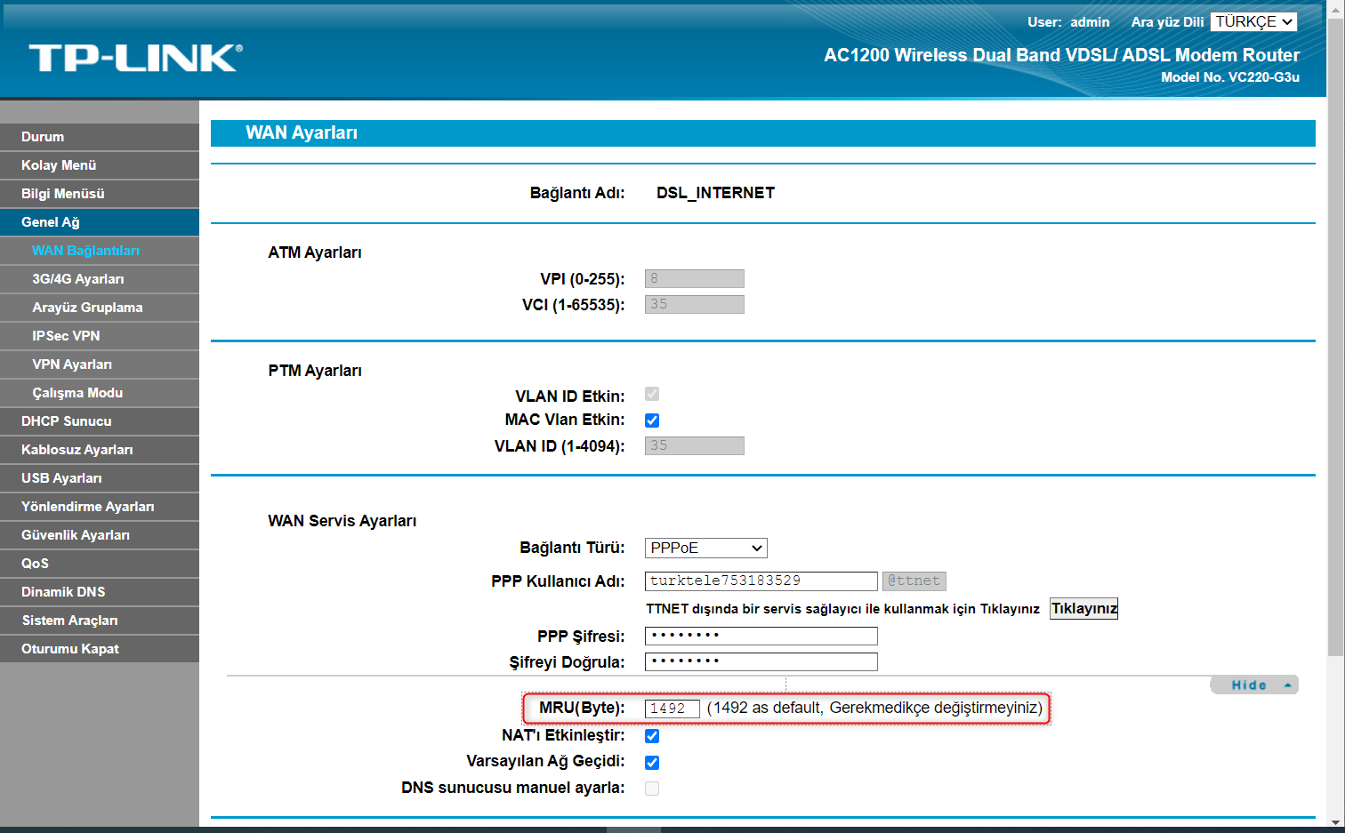

Merhabalar,
Cihaz arayüzünden (192.168.1.1) MRU değerini 1480 yaparak ardından modemi yeniden başlatıp bağlantı durumunuzu kontrol eder misiniz ?
Saygılarımızla,
TP-Link Türkiye

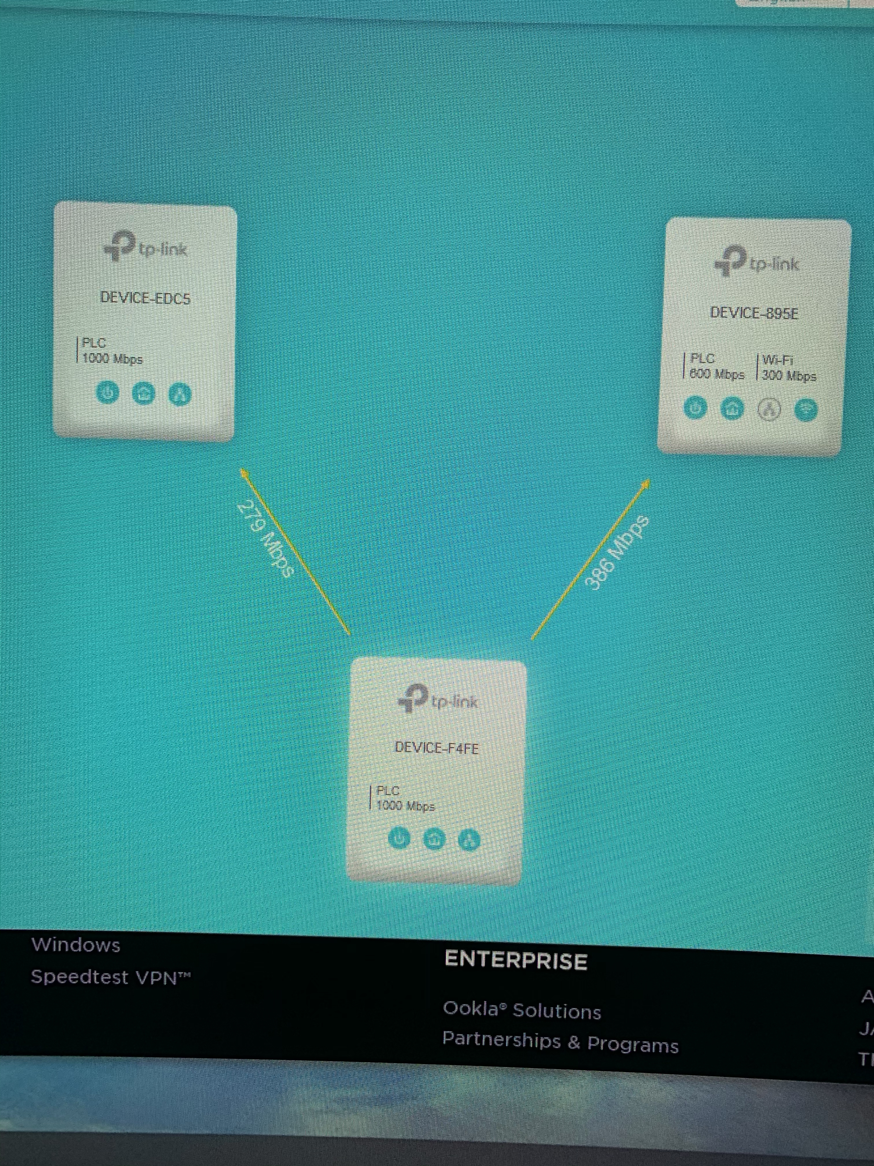

5 yıl (3 mesaj)
Merhaba herkese,
Tp link teknik servise evimde yaşadığım durum ile ilgili destek almak için bir soru sormak isterim.
PA 7017 p kit ürününüzü kullanıyorum. Satınalma sebebim internet hızımı 200 mbps ye yükselttim ve evdeki av600 serisi ürünün ethernet portu 10/100 mbps hız ile sınırlı onun yüzünden 200 hız alamıyorum diye düşündüğümden almıştım fakat 7017 yi taktıktan sonra durum pek değişmedi ve 86 mbps bir hız ile sınırlı kalıyorum. Sizlere soru sormadan önce grup priz kullanılmaması ya da apartman tesisat yaşı gibi herşeyi kontrol ettim hatta tplink uygulamasında bile network üniteleri arasında şu an 308 mbps bağlantıya kadar olabileceği yazıyor. Herşeyi denedim fakat çözüm bulamıyorum. Hız kaybı yakın olsa uğraşmayacağım ama 200 ve 86 çok farklı. Bağlantım kablolu.
ilginizden ötürü tekrar teşekkür ederim
Saygılarımızla,
TP-Link Türkiye
Bahsettiğiniz gibi yaptığımda eski modemim tp link 9970 gibi bağlantı hızı yavaşlığı dalgalı bir şekilde yavaşlayarak herhangi bir siteye girmeye çalıştığımda bağlantı zaman aşımı uyarısı alıyorum.Tek artısı bağlantı kopmuyor ama pratikte yine internet hızmeti alamadığım için yukarıda bahsettiğim gibi bir işe yaramadı.
Eski haline tekrar getirdim. Bahse konu model ile ile ilgili tüm şikâyetler aynı biraz araştırma yaptım. Kronik bir arızası var. Ya yazılım güncellemesi yapılacak ya da geri çağırılması lazım bu cihazların.

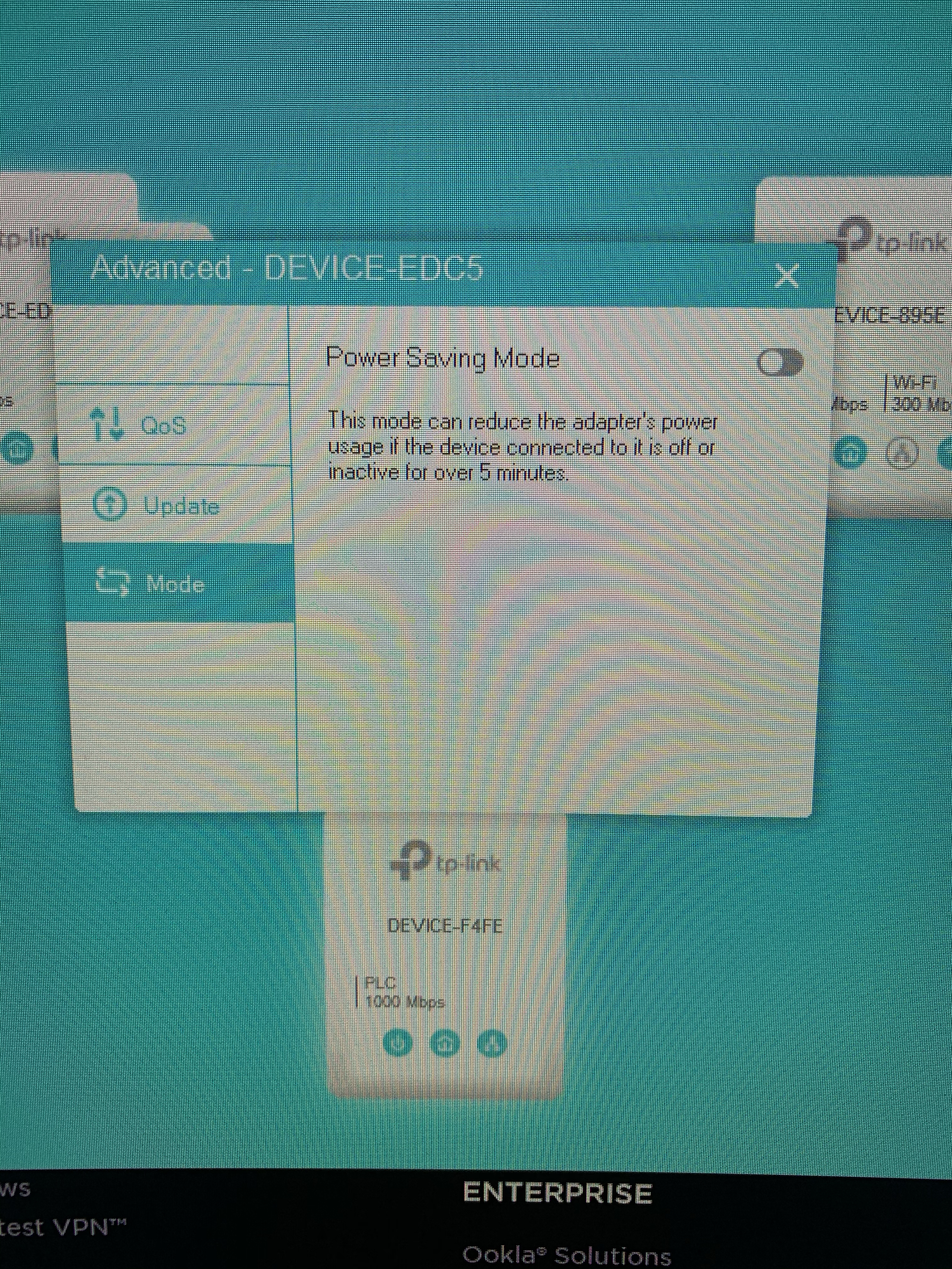

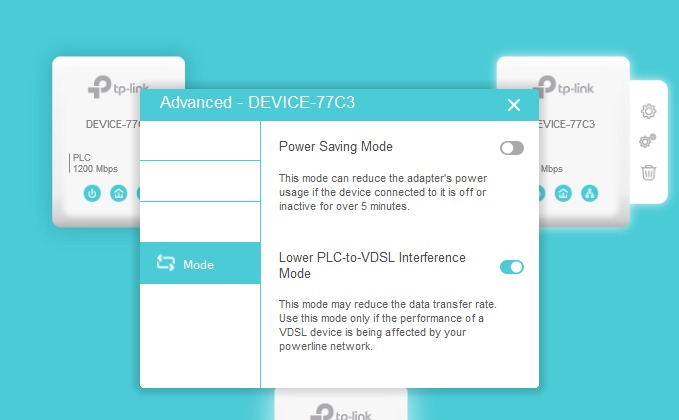

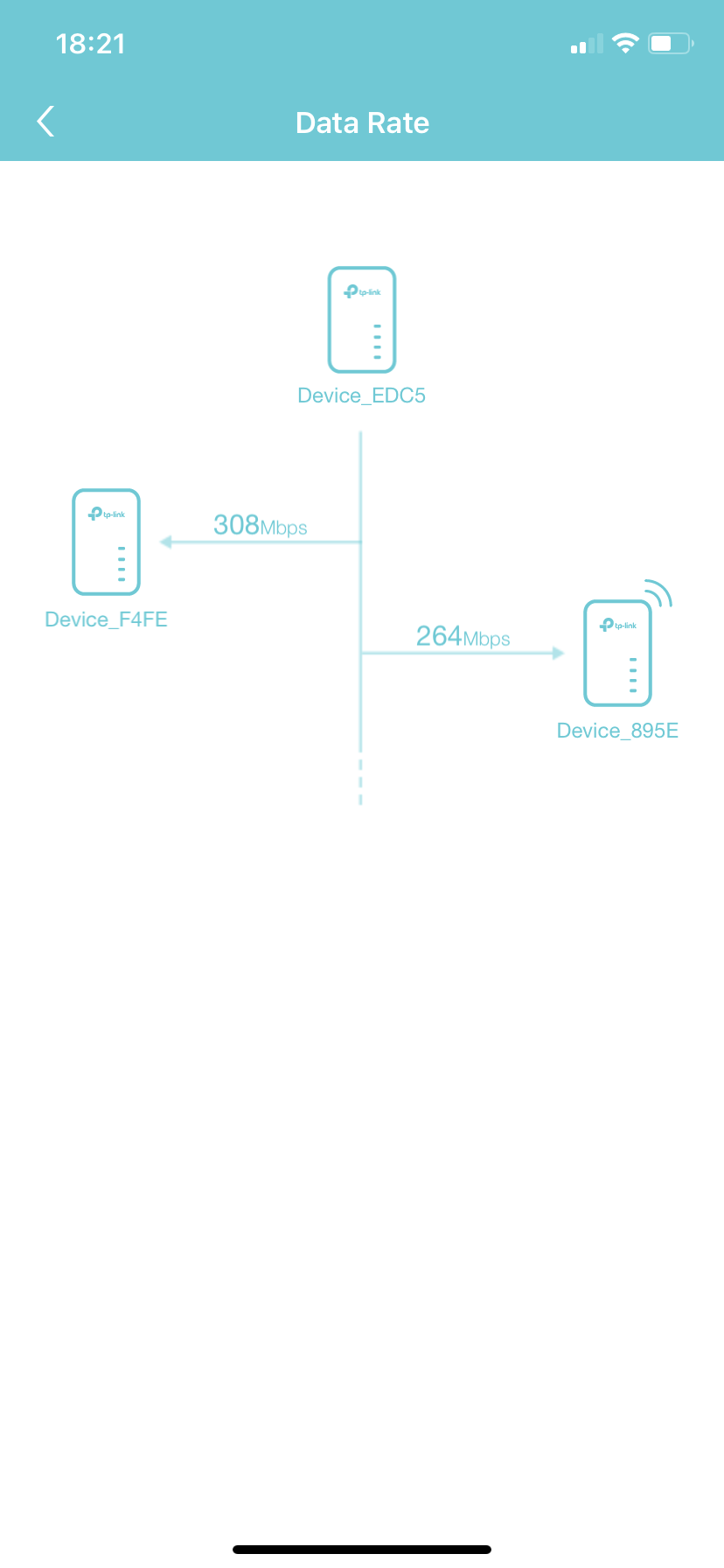

5 yıl (4499 mesaj)
Merhabalar,
Cihazlarınızı direkt olarak duvar prizlerinde kullanmanız ve çoklu priz kullanmamanız önerilir. Bu kullanım dalgalanma ve parazite neden olabilmektedir.
Masaüstü TP-PLC yazılımı üzerinde aşağıdaki adımı cihazlar için uygulamanızı rica ederiz.
Saygılarımızla,
TP-Link Türkiye
Bu mesajda bahsedilenler: @serdenoztay

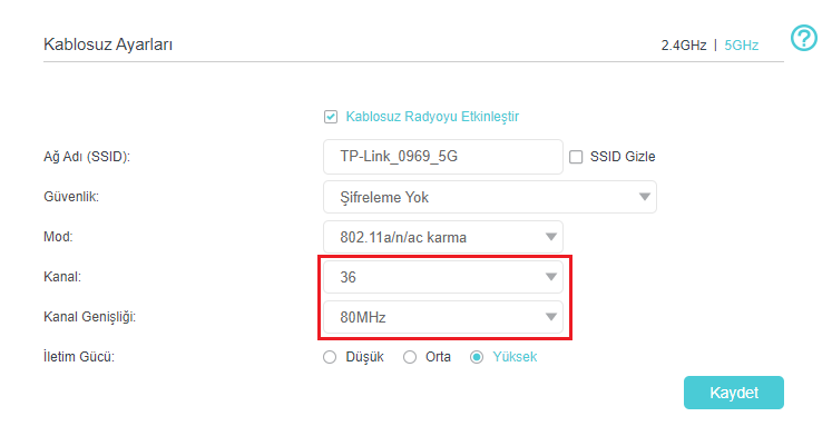

Merhabalar,
Modeme 5GHz'den bağlanan cihazlarınız kaç MHz destekliyor öğrenebilme şansınız var mı ? Kanal genişliğini buna göre yapılandırarak tekrardan durumu kontrol etmenizi rica ederiz.
Saygılarımızla,
TP-Link Türkiye

5 yıl (3 mesaj)
Merhabalar,
Öncelikle hızlı cevabınız için çok teşekkür ederim.
Söylediğiniz gibi cihazım direkt olarak duvar prizine bağlıdır. Apartmanımız 2 senelik yeni bir bina elektrik tesisatına güveniyorum.
Söylediğiniz gibi masaüstü uygulamasında gerekli işlemi yaptım hatta benim ekran görütüm biraz daha farklıydı çünkü benim ürünüm av1000 serisi. Fakat herhangi bir değişiklik olmadı hatta şu an belki anlık olarak daha bile düşük.
