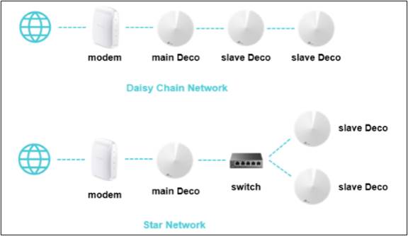

Merhabalar,
Tarafınıza paylaştığımız durum zorunlu kullanım şekli değil , bir seçenektir. Örnek kablolu kullanım görselde mevcuttur.
Saygılarımızla,
TP-Link Türkiye

5 yıl (4805 mesaj)
switch ne tavsiye edersiniz?
Bu mesajda bahsedilenler: @teote

5 yıl (4499 mesaj)
Merhabalar,
Standart bir ev ortamında TL-SG1005D veya TL-SG1008D ürünümüzü kullanabilirsiniz.
https://www.tp-link.com/tr/home-networking/soho-switch/tl-sg1005d/
https://www.tp-link.com/tr/home-networking/soho-switch/tl-sg1008d/
Saygılarımızla,
TP-Link Türkiye
