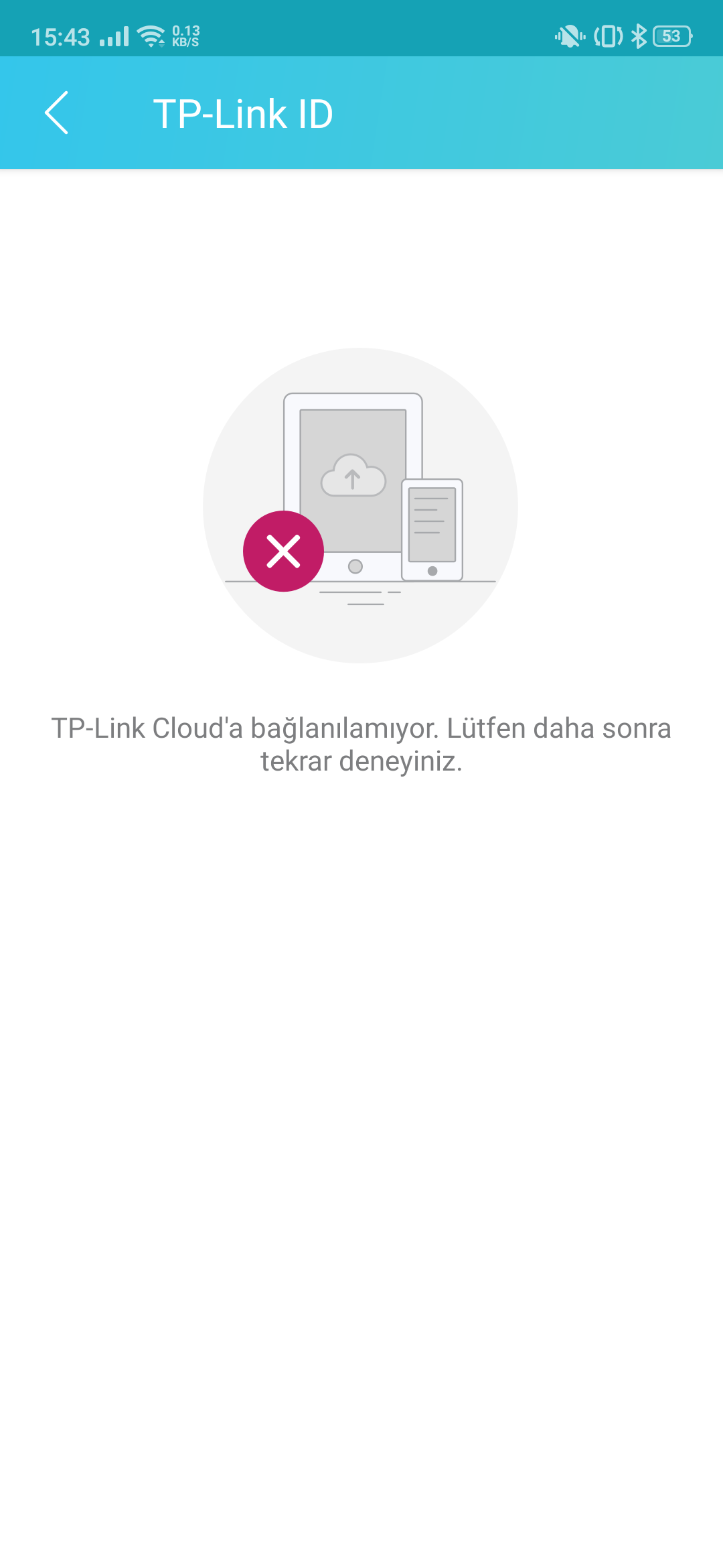

Td- W9960 modem kullanıyorum cihazı ilk aldığımda uzaktan tether uygulaması üzerinden bağlanıp modem ayarları ve bağlı cihazları istediğim gibi görüp engelleyebiliyordum şuan hiç bir şekilde uzaktan bağlantı yapamıyorum TP-Link ID ye bağlanmaya çalıştığımda görseldeki hata ile karşılaşıyorum ve yaklaşık 5 aydır cihaz bu şekilde reset attım kurulumu tekrar yaptım ama herhangi birşey değişmedi sorunum devam ediyor. Sebebi ne olabilir ?
Merhabalar,
Cihazınızı resetleyip tekrardan Tether App üzerinden kurulumunu gerçekleştirmenizi rica ederiz. Sorun devamı halinde support.tr@tp-link.com mail adresimizle iletişime geçmenizi rica ederiz.
Saygılarımızla,
TP-Link Türkiye
