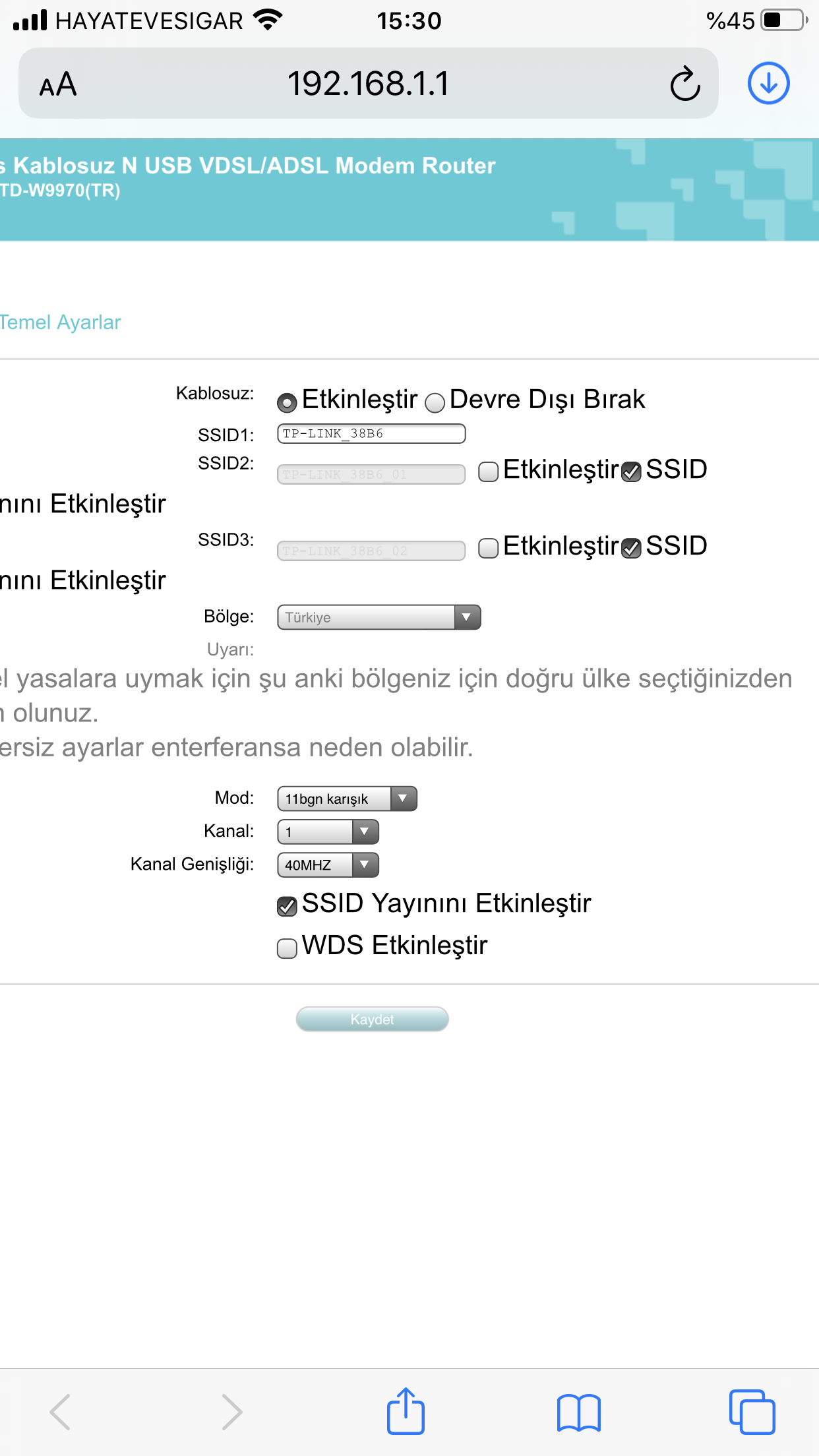

W9970 v2 yeni aldım teknosadan wifi cekim gücü düşük ne yapmam lazım yeni kutu ayarı varmıdır
Aygıt Bilgileri
Yazılım Sürümü:0.9.1 0.1 v0077.0 Build 160928 Rel.60688n
Donanım Sürümü:TD-W9970(TR) v2 00000000
< Bu mesaj bu kişi tarafından değiştirildi yns61 -- 1 Nisan 2020; 13:46:16 >

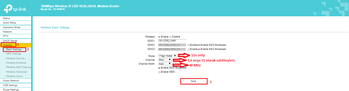

Merhabalar,
Aşağıdaki görselde paylaşmış olduğumuz kablosuz yapılandırmalarını uygulamanızı rica ederiz.
Saygılarımızla,
TP-Link Türkiye
Saygılarımızla,
TP-Link Türkiye
Zaten o şekilde idi 11 de idi 1 e aldım kaydedittim sonucu yazarım
