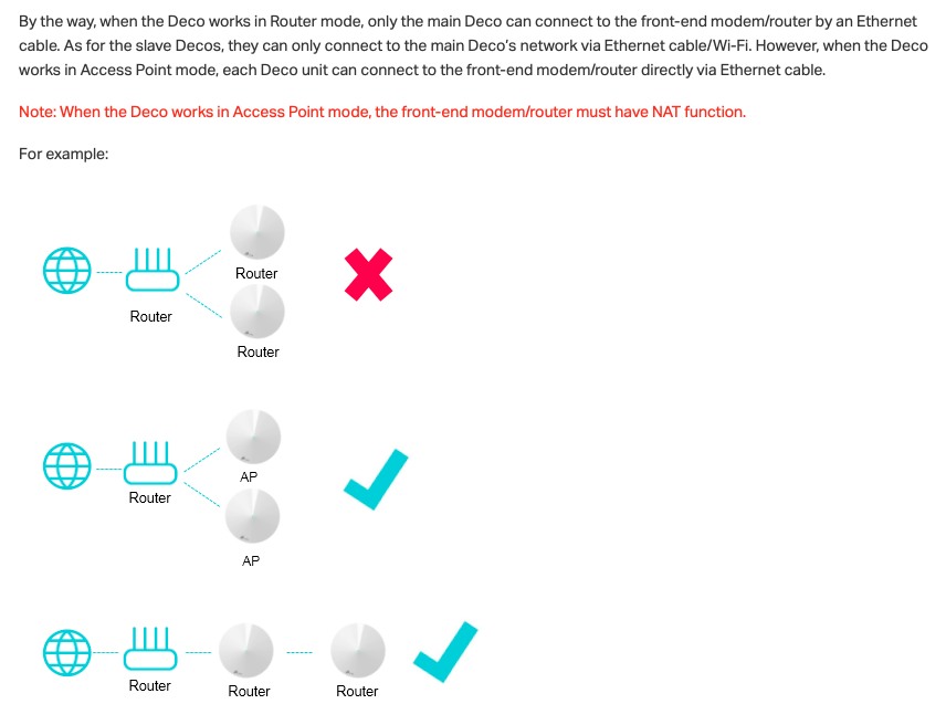

Ana router ın wifi özelliğini kapatarak L şeklindeki evin iki tarafına da ethernet bağlantısı ile MESH özelliğini kullanabilir miyim?
(Ev içinde router ın olduğu yerden her odaya giden ethernet kablosu mevcut.)
Her 2 Deco cihazın birbirllerinin wifi sinyalini tam kuvvetle alabileceğini düşünmüyorum.
M4 almak istememdeki asıl amaç gigabit ethernet bağlantısını kullanmak olduğu için her ikisini ethernet kablo ile bağlamak istiyorum. Bu şekilde bağlantı ile MESH özelliği kullanılabilir mi?

Neyse kendi soruma cevap vereyim. Belki ihtiyacı olan olur.
Sorumun cevabı olumlu imiş. Yani oluyor. Dikkat edilmesi gereken nokta; Deco ların hiç birini router modunda kullanmamak, hepsini AP modda kullanmak gerekiyormuş.
https://www.tp-link.com/tr/support/faq/2399/?utm_medium=select-local
