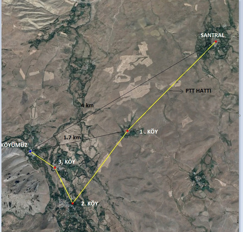

Merhabalar TP-LINK yetkilisi arkadaşım,
Uzak mesafe internet aktarımı konusunda bilginize ve yardımınıza ihtiyacım var yardımcı olursanız sevinirim.
Biz (köy derneği olarak) köyümüze ip kamera koyup köyü internet üzerinden izlemek istiyoruz, fakat internet santralinin bulunduğu köy ile bizim köy arasındaki ptt hattı kablo taşıma mesafesi 5,5 km olduğu için bizim köye internet bağlantısı yapmıyor.
Telekom bağlantı yapsa bile çok çok verimsiz olduğundan iptal ediliyor abonelikler. Eklediğim resimden izah etmeye çalışayım.
Santral ile 1. köy arasındaki mesafe kuş uçuşu 2,5 km, 1. köy ile bizim köy arasındaki kuş uçuşu mesafe 1,7 km. Santral ile bizim köy arasındaki mesafe kuş uçuşu 4 km.
Bize uygun olan uzak mesafe internet taşıma işini ne şekilde yapabiliriz. Sizin ürünlerinizden hangilerini kullanmamız gerekir. Bu konuda yardımcı olursanız memnun olurum.
Bağlanacak cihazların birbirini görme sorunu yok, bütün köyler arazi yapısı birbirlerini görme imkanı var.

Değerli Kullanıcımız;
1 - Santral ile Köyümüz bölümü arasında ALICI ve VERİCİ olarak konumlandıracağınız TL-WA7510N 5 GHz Dış ortam AP cihazları ile bağlantı kurabilirsiniz. Sadece cihazları kullanarak bağlantı sağlanabilir. interneti santral bölümünden Köyümüz bölümüne taşıdıktan sonra 2.4 GHz Dış ortam AP cihazları ile köye dağıtabilirsiniz. Sistem yapısı ile ilgili olarak bir çalışma yapılabilir. Proje için basit bir çizim yapılabilir.
2 - Santral ile 1.Köy arasında Yine yukarıda belirtildiği gibi bir bağlantı sağlanabilir. Bu noktadan sonra 1.Köy ile 2. Köy birbirine bağlanabilir.
3 - 3.Köy ile 2.Köy aralarında bağlantı sağlanarak çizimde de belirtildiği gibi bir bağlantı ile noktaları birleştirebilirsiniz.
Bilgi ;
Her köyde kaç kişi interneti kullanacak ve internet hızınız kaç Megabit ?
Mesaj yoluyla bir irtibat numarası bildiriniz.
