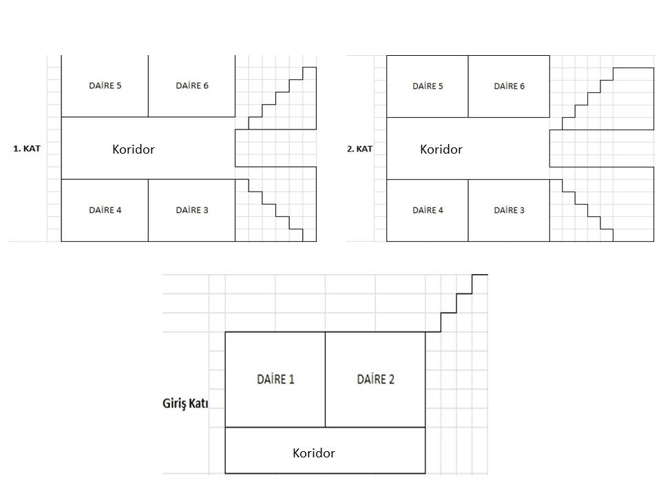

Merhabalar, iyi çalışmalar... Tp-Link olarak sizden öneri almak istiyorum. 3 katlı bir bina için wifi ağı kurmak istiyorum, hangi ürünlerinizi, kaç tane almamı önerirsiniz. nasıl bir kurulum yapmam gerekir. yardımcı olursanız sevinirim...
Not: Binanın İlk giriş katında 2 daire, diğer 2 katta ise 4 - 4 olmak üzere toplam 10 daire bulunuyor...
besyo_cem Merhaba,
Binanın elektrik hattı tek bir fazda ise kesinlikle katlarda (dairelerde) powerline ürünlermizden kullanmanızı tavsiye ederiz. Powerline ürünleri KIT olarak 2li halde verilmektedir. Daire ve oda sayısına göre ürün adetlerini belirleyebilirsiniz.
TL-WPA4220KIT:http://www.tp-link.com.tr/products/details/?categoryid=&model=TL-WPA4220KIT
Linkinden inceleyebilirsiniz.
Kullandığınız bir modem var mı ? 10 daireye internet aktarırken kullanılacak cihaz sayısına göre (pc, tablet, telefon) modem yeterli gelmeyebilir. Geniş band router cihazı ile internet trafiğini rahatlatmanız gerekebilir. Duruma göre alternatif çözümlerde sunulabilir.
önerdiğiniz üründen her kata mı her daireye mi almam gerekecek? bu arada modem internet sağlayıcının verdiği bir modem ve yetersiz gelecektir. sizin önerdiğiniz modeminiz nedir???

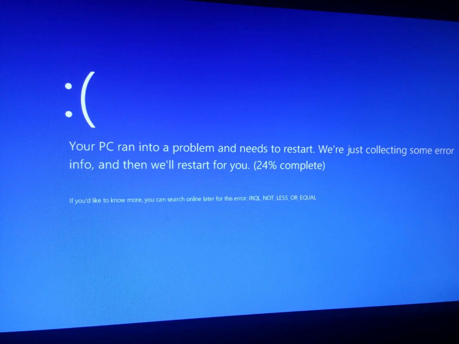

Selamlar,
TPLINK WN422G (V2) high gain device var elimde. Önceden Windows 7 kullanırken şimdi (10 saat önce) windows 8.1 yükledim.
Fakat elimdeki device malesef windows 8.1 'e uyumlu değil ! Sabahtan beri uğraşıyorum malesef sonuç alamadım.
Burada ilk sıradaki driverı indirdim ;
http://www.tp-link.com.tr/support/download/?model=TL-WN422G&version=V2
Fakat yükleme sırasında hata alıyorum ve Windows yeniden PC yi başlatıyor.
Aynı device ın Versiyon 1 (V1) için windows 8.1 desteği varken bunun neden yok ? Bu problemin nedeni nedir ? İnternetten baktığımda yanlış driver eşlemesi olarak gözüküyor.
Lütfen yardım edermisiniz ?
