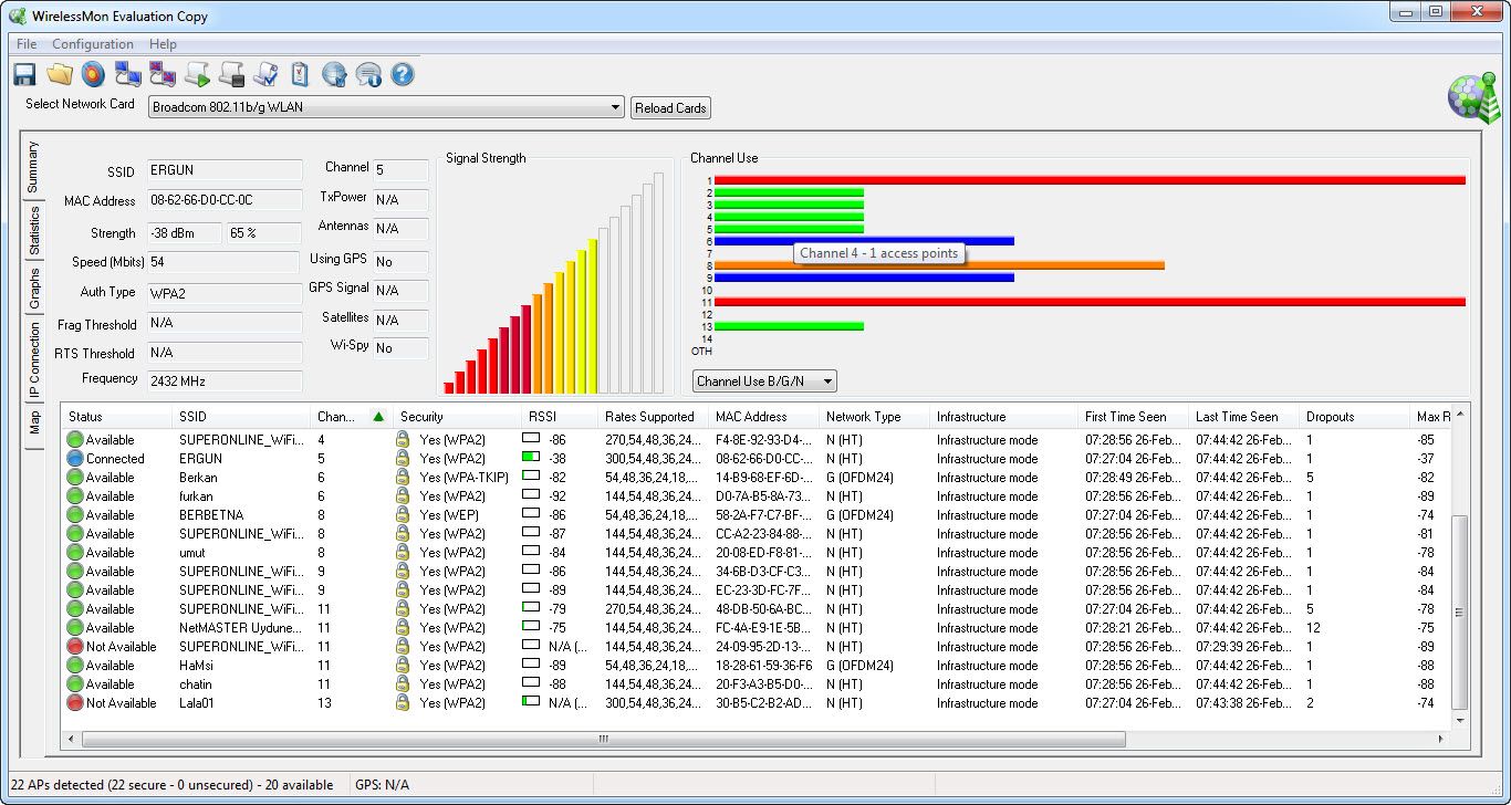

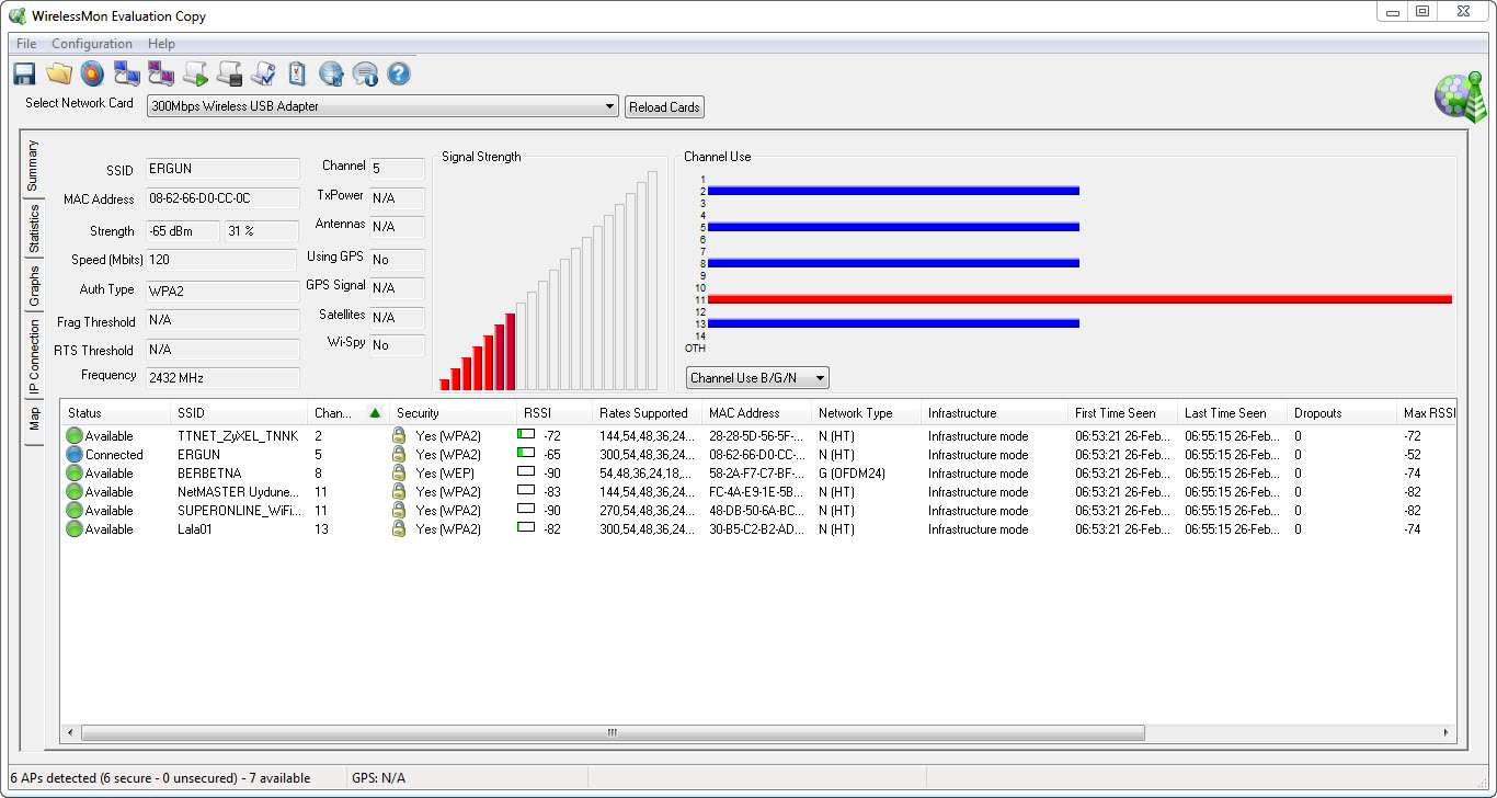

Arada bir duvar ile modeme sadece 2 metre mesafede olmama rağmen adaptörün çekim gücü 30%. Yan odada duvar dibindeki Modem ile laptopa taktığım WN823N arasındaki bağlantı 270,180,150,120,80,60,15 hatta 1 Mbps a kadar dahi düşüyor. WN823N yi kullanarak Wifi üzerinden modeme bağlı NAS harddiske kopya hızı laptopdan NAS'a 7-11MB/s, NAS dan laptopa 5-6MB/s. 16MB/s hızı bu mesafeden yakalaması gerekmez miydi en azından? İnternette herkes çok memnundu bu adaptörden diye aldım. Yanlış bir ayar mı yapıyorum acaba? Modemde en boş kanala yerleştim N only, 40Mhz ayarındayım zaten tüm 300Mbps hızını kullanmak için ama çok nadiren 300Mpbs de duruyor. Kopyalama yönünün fark etmesi normal mi hız konusunda? Hatta USB modemin 300Mhzlik tüm gücünden faydalanmak için 11g ye sahip eski cep telefonumu bile wifi ağdan çıkarmıştım oysa ki.
WN823N'yi taktığım Laptopun içindeki 11b/g networkü çevrede onlarca yayın bulurken bu adaptörle baktığımda sadece birkaç tane görüyorum. Laptopun kendi wifi network kartı aynı noktadan modeme 65% ile bağlanıyor. Modemim Asus DSL-N17U.

kadirergun merhaba,
Çekim gücü ile laptonuzun kendi wireless ağ kartı arasında ciddi farklar göremezsiniz. Hatta bazı laptopların kullandığı ağ kartlar daha güçlü bile olabilir. TL-WN823N sadece bir nano adaptördür. Daha güçlü ve bağlantılar için yüksek çıkış gücüne sahip ağ adaptörleri deneyebilirsiniz. TL-WN8200ND model numaralı Wireless Ağ Adaptörümüzü inceleyebilirsiniz.

kadirergun merhaba,
Teşekkürler. Öneriniz doğrultusunda ürünü satınaldığım mağazadan önerdiğiniz ürünle değişim talep ettim.
