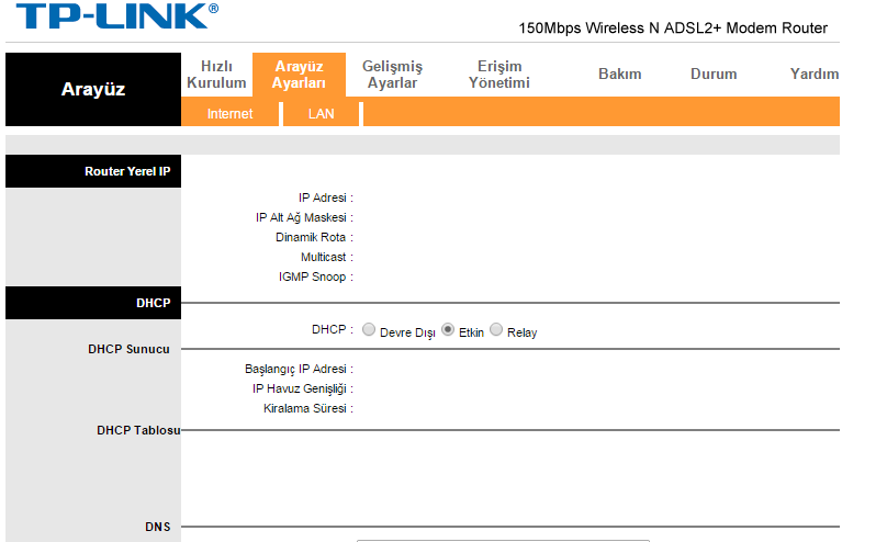

Merhabalar,
Yaklaşık olarak 3 senedir TD - W8151N versiyon 1.1 TP-Link modeminizi kullanıyorum. Bu zamana kadar hiç bir sorunla karşılaşmadım ta ki 2 gün öncesine kadar. Masaüstü bilgisayarımdan internete sorunsuz bağlandığım halde laptop ve cep telefonumdan kablosuz bağlantı yapamıyorum. Modemimin WLAN ışığı yanmıyor. 192.168.1.1 den arayüz ayarları kısmıyla ne kadar uğraştıysam uğraşayım sorunu halledemedim. Kablosuz Bağlantı sekmesi arayüz ayarlarından kayboldu WLAN ışığının yanmamasıyla birlikte. Bu sorun neden kaynaklanıyor?
Teşekkürler.
< Bu mesaj bu kişi tarafından değiştirildi jakatra2 -- 16 Aralık 2015; 13:54:52 >
Bu mesaja 3 cevap geldi.
Bu mesajda bahsedilenler: @TP-LINK TURKIYE
