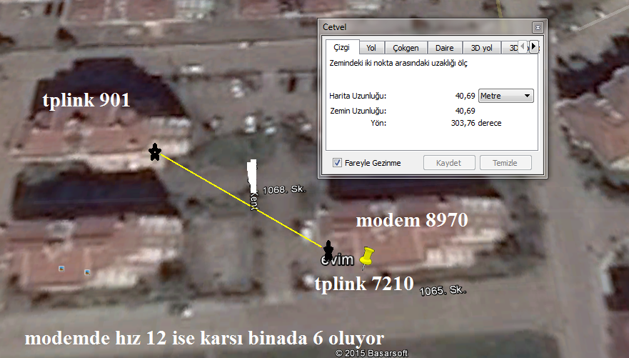

250 metre mesafeli birbirini gören iki daire arasında interneti nasıl dağıtırım. hangi ürünleriniz benim ihtiyacımı karşılar.
10 yıl
bu daireler birbirini direk görüyormu arada bina ağaç vs varmı. bu önemli.
resimde benim bina ve yayın güücüm görülmektedir.hepsi tplink ürünleridir
< Bu mesaj bu kişi tarafından değiştirildi yıldırımordu -- 5 Aralık 2015; 11:24:44 >
Bu mesajda bahsedilenler: @nayir
10 yıl
Goruyor hocam
Bu mesajda bahsedilenler: @yıldırımordu
