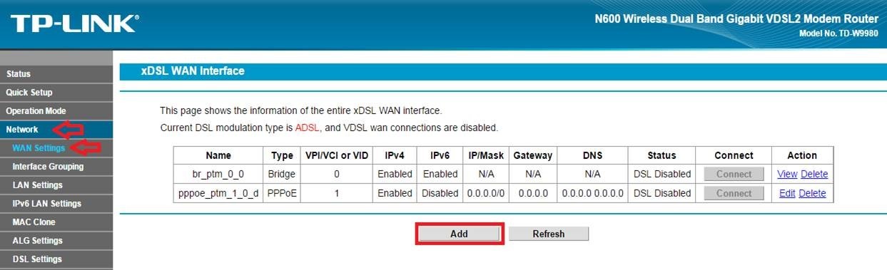

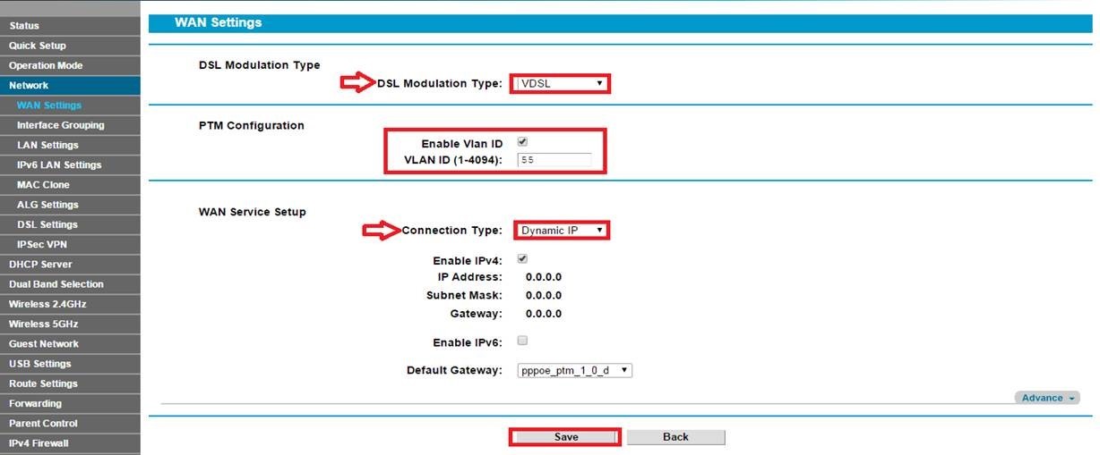

W9980 cihaziniz IPTV destekliyormu? Tivibu ile kullanacagim.
Adrenalin_ Merhaba,
TD-W9980 VDSL/ADSL Destekli modemlerimizde IPTV (TiviBu) ayarları için aşağıda gösterilen adımları uygulayabilirsiniz. Eğer VDSL bağlantısı kullanıyorsanız aşağıda yer alan adımları uygulaya bilirsiniz. Tivi Bu bağlantısı için 2.bir PVC tanımı yapmanız gerekmektedir.
Önemli Bilgi;
TTNET TİVİBU servisini kullanabilmeniz için TTNET tarafından temin ettiğiniz modem routerın dışında farklı bir modem router kullanılamamaktadır. TTNET, bu servisi için modem sağlayıcılar ile anlaşarak TİVİBU servisi için gerekli olan bir dizi bilgileri paylaşmakta ve bu bilgiler de sadece taahhütlü olarak sundukları modem cihazlarında gömülü olarak gelmektedir. Bu bilgiler yapılan anlaşmalar gereği gizli tutulduğundan, perakende satılan cihazlara eklenmesi mümkün değildir. Size aşağıda belirttiğimiz ayarlar sadece TD-W9980 modelimizde IPTV için yapılan konfigürasyon ayarlarıdır. Bilginize,
Bu mesajda bahsedilenler: @Adrenalin_

Orijinalden alıntı: TP-LINK TURKIYE
Orijinalden alıntı: Adrenalin_
Adrenalin_ Merhaba,
Önemli Bilgi;
bu post'unuzda verdiğiniz ayarlarla TiViBu izlenip izlenemediğinden tam emin olamadım, içerikteki mesajınız biraz karmaşık olmuş.
TiViBu'nun "Seç-izle" özelliği beni çok ilgilendirmiyor, sadece TTNet'in verdiği kötü ZTE modem yerine kaliteli bir TP-Link modem kullanarak hem adam gibi çeken bir kablosuz internet, hem de TiViBu izlemek istiyorum, normal yayın.
Bu ayarlarla dediğim şey mümkün müdür?
Bu mesajda bahsedilenler: @TP-LINK TURKIYE

Orijinalden alıntı: enuff
Adrenalin_ Merhaba,
Önemli Bilgi;
enuff Merhaba,
TTNET tarafından izinler açık ise eğer bu ayarlar ile TiviBu yayını izlemeniz mümkündür. Sadece belirttiğimiz gibi Seç İzle tarzı özellikler devre dışı olabilir. Fakat TTNET tarafından tamamen engellenir ise kendi verdikleri taahhütlü modemler dışında izlemeniz mümkün olmayabilir. Bu durumu sadece TTNET belirlemektedir.
Bu mesajda bahsedilenler: @enuff
