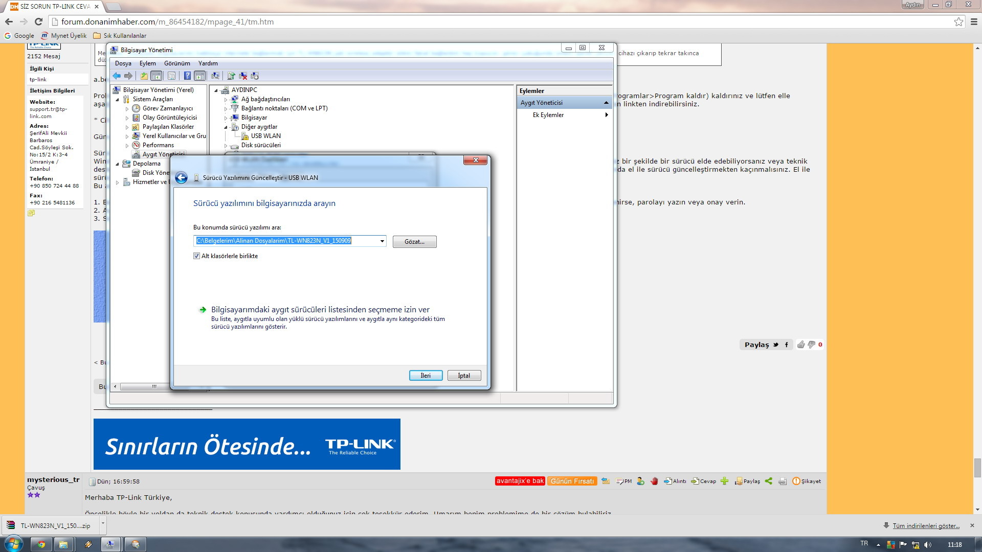

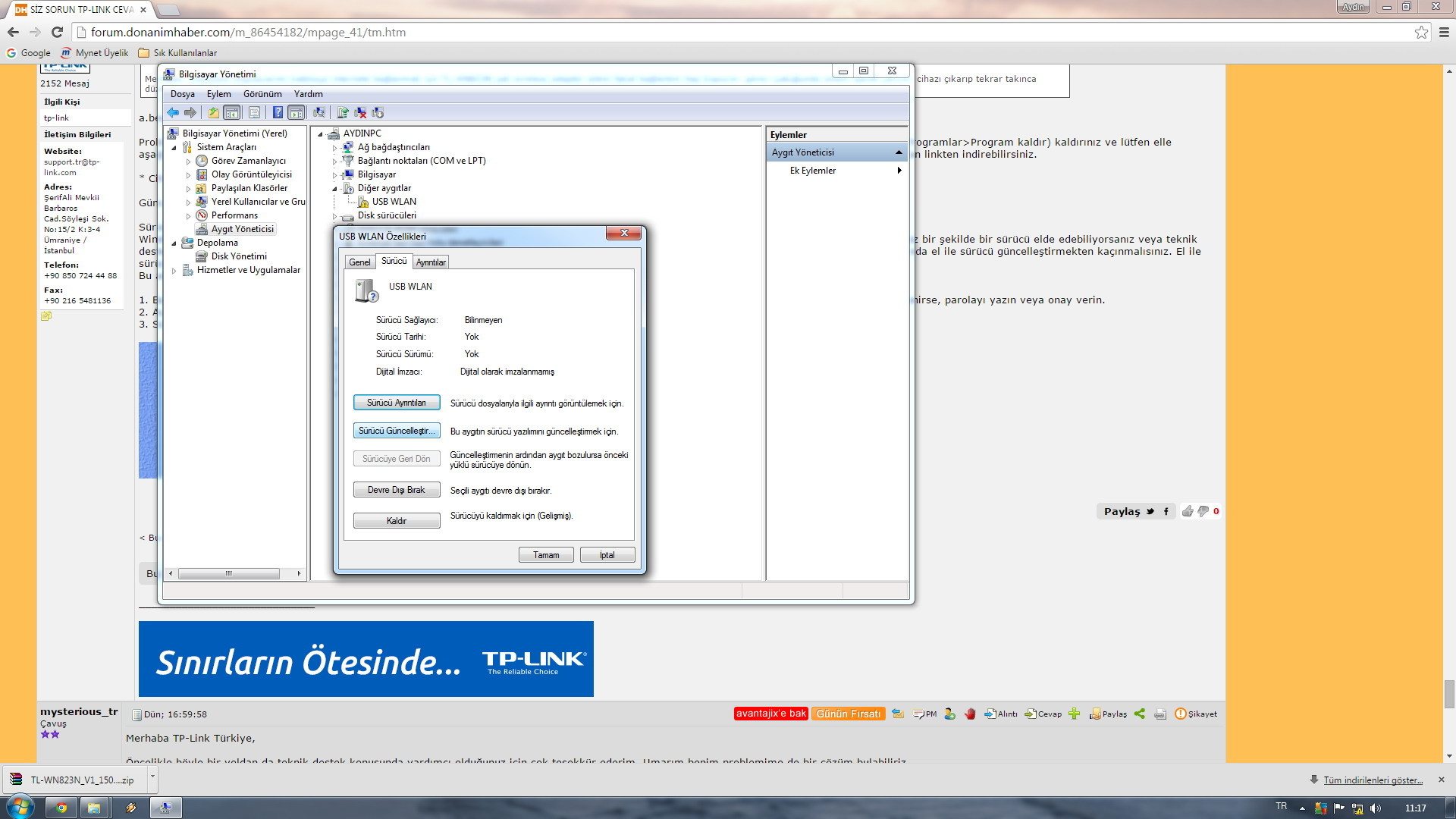

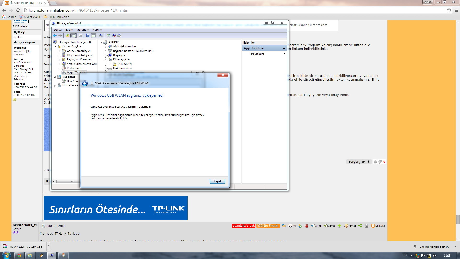

Merhaba. masaüstü bilgisayarımı kablosuz internete bağlanmak için TL-WN823N usb wireless adaptör aldım fakat bağlantım hep kopuyor. görev çubuğunda ünlem işareti çıkıyor. cihazı çıkarıp tekrar takınca düzeliyor fakat bir süre sonra tekrar bağlantı hatası veriyor. sorun neden kaynaklanıyor acaba yardımcı olabilirmisiniz. Teşekkürler
a.beyol Merhaba,
Probleminiz ile ilgili TL-WN823N 300Mbps High Gain Kablosuz USB Adaptör’ün bilgisayarınızda yüklü olan tüm sürücü ve dosyalarını (Denetim Masası>Programlar>Program kaldır) kaldırınız ve lütfen elle aşağıdaki talimatlar doğrultusunda yeniden kurulumunu yapmanızı tavsiye ederiz. TL-WN823N Wireless adaptörünüzün güncel yazılımını aşağıda yer alan linkten indirebilirsiniz.
* Cihazını başarıyla kurmanıza rağmen yine de çalışmıyor ise lütfen farklı bir bilgisayarda yeniden kurulum ve bağlantısını sağlayınız.
Güncel sürücü :http://www.tp-link.com.tr/resources/software/TL-WN823N_V1_150909.zip
Sürücüleri elle yüklemek için
Windows'un sürücüleri, donanımınız için otomatik olarak yüklemesine izin vermek en iyisidir. Windows aygıtlarınız için bir sürücüyü bulamıyor ancak siz bir şekilde bir sürücü elde edebiliyorsanız veya teknik destek personeli bir diskten veya aygıt üreticisinin web sitesinden sürücü yüklemenizi istiyorsa sürücüyü el ile güncelleştirmelisiniz. Bu durumların dışında el ile sürücü güncelleştirmekten kaçınmalısınız. El ile sürücü güncelleştirmeye karar verdiyseniz bunu şöyle yapabilirsiniz:
Bu adımları uygulayabilmeniz için yönetici olarak oturum açmanız gerekir.
1. Başlat düğmesi , Denetim Masası, Sistem ve Bakım ve ardından Aygıt Yöneticisi'ni tıklatarak Aygıt Yöneticisi'ni açın. Yönetici parolası veya onay istenirse, parolayı yazın veya onay verin.
2. Aygıt Yöneticisi'nde, güncelleştirmek istediğiniz aygıtı bulun ve ardından aygıt adını çift tıklatın.
3. Sürücü sekmesini tıklatın, Sürücüyü Güncelleştir'i tıklatın ve ardından yönergeleri uygulayın.
a.beyol Merhaba,
Selam. dediğiniz gibi program ekle kaldırdan sürücüyü kaldırdım bilgisayarı yeniden başlattım. aygıt yöneticisinden sürücüyü güncelleştir-bilgisayarımı tara kısmından verdiğiniz linkteki rardan çıkan klasörü gösterdim fakat aygıt yüklenemedi uyarısı veriyor.
