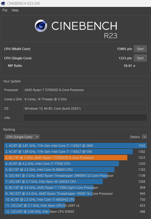

Cinebench 23;

2 yıl (16618 mesaj)
Cinebnch 23 ve 24 puanları normal gelmiş Çok çok az düşük ama o da, ram ,vs den olabilir. Önemsiz.
