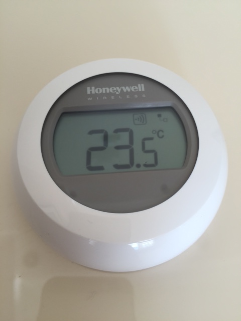

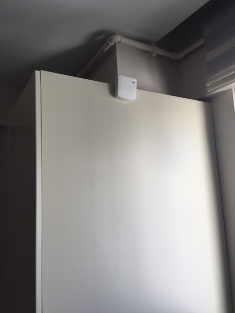

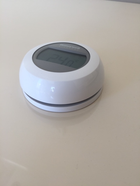

Yakın zamanlarda piyasaya çıkan Honeywell Akıllı Termostat (Y87RFC2032)'yi geçtiğimiz günlerde edindim. Şimdiye kadarki tecrübelerimi ve ürün görsellerini sizlerle paylaşmak istiyorum.
Öncelikle kombim Buderus Logamax. Bu kombiyle mekanik on/off termostat zaten kullanıyordum ancak hem programlama yapabilmek hem de uzaktan kontrol edebilmek için farklı bir cihaz arayışındaydım. Isıtma sektörüne uzak sayılmam, dolayısıyla Honeywell'i tanımamak sözkonusu değil. Özellikle termostat alanında kombi üreticilerinin de ürün aldıkları sayılı üreticilerden birtanesi. İşin içine cloud ve veri güvenliği de katılınca iş sadece evin içine konulan bir sıcaklık sensörünü uzaktan takip etmekten çok ileri giden bir iş söz konusu.
Ürünü Honeywell'in internet sitesinden yönlendirdiği bayisi üzerinden 480 TL'ye aldım. Gittigidiyor'da birkaç yerde ve kombi/termostat satan birkaç internet sitesinde daha satılıyor. Ayrıca Honeywell tesisatçılarından da alınabileceği söylenmiş ama ben taksitle almak istediğim için internetten almayı tercih ettim.
Honeywell montajı oldukça kolay hale getirmiş. Ürün montajını Honeywell tesisatçılarına ücretsiz yaptırabiliyorsunuz. İnternet sitelerinde harita üzerinden seçim yapabiliyorsunuz. Aradığım tesisat firmasıyla birkaç gün sonrası için randevulaştık. Gelen firma bizim mahalledeki Buderus servisi çıktı, hizmet kalitesinden ve iletişimden de oldukça mamnun kaldım.

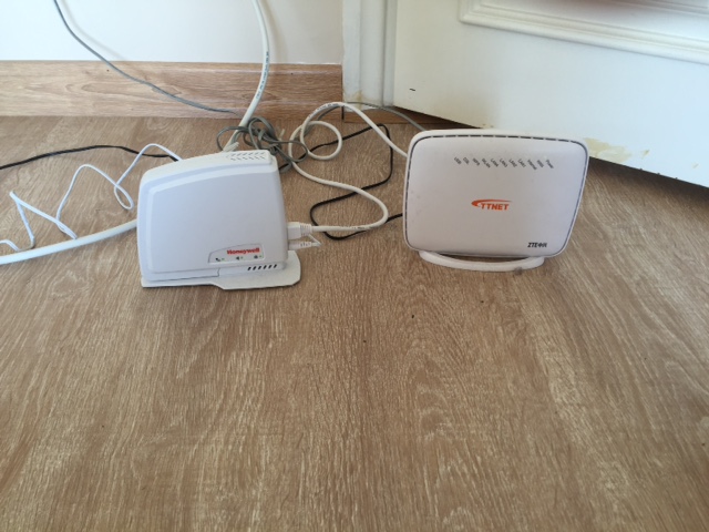

Kutudan termostat, kombi bağlantı modülü ve internet ağ geçidi olmak üzere üç parça çıkıyor.
Ürün kablosuz olduğu için kombiye sadece röle modülü kabloyla bağlanıyor. Röle modülünü elektriklendirmek de gerekiyor, Onun dışında montaj adına pek birşey yok. Termostat, röle modülü ve internet ağ geçidi zaten kutudan birbirleriyle eşleşmiş şekilde çıkıyorlar. Termostat pilli, ağ geçidini de ethernet kablosuyla modeme bağlamak gerekiyor sadece. Oldukça kısa zamanda kullanılır hale geliyor.

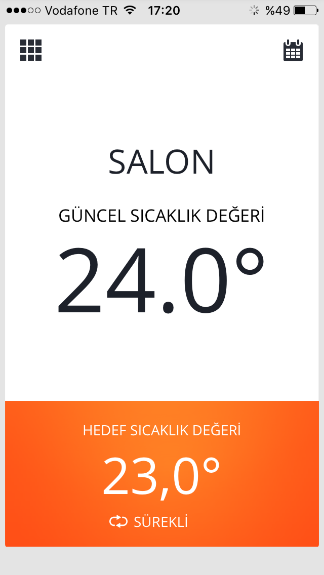

Gelelim cep telefonundan kullanım konusuna. Bağlantı yapıldıktan sonra Honeywell'in mytotalconnectcomfort sitesinde hesap oluşturmak gerekiyor. Hesap oluştuktan sonra da konumunuzu oluşturuyorsunuz. Konum oluştururken sizden internet ağ geçidinin MAC adresini girmeniz isteniyor, MAC adresi cihazın altında yazılı zaten. Sonrasında işlem tamamlanmış oluyor. Cep telefonunuza uygulamayı indirip, kullanıcı adı ve şifrenizle giriş yapınca karşınızda evin sıcaklığı görünüyor.

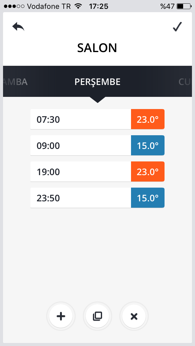

Sıcaklık ayarı termostat üzerinden sola sağa çevirerek yapılabiliyor. Ayrıca uygulama üzerinden yapılmış olan bir ayar veya zaman programı varsa bile termostat üzerinden ayar yaptığınızda, elle yaptığınız ayar geçerli oluyor. Ayrıca internet kesilse bile elle kontrol yapabilmeye devam edebiliyorsunuz. Bir de önceden yapılmış programlar internet kesilse bile devam edebiliyor.
Ekonomi, Uzaktayım ve Isıtma kapalı modları uygulama üzerinden seçilebiliyor. Bunları ister sürekli, ister belirli bir zamana kadar devreye alabiliyorsunuz. Ben uygulamanın kullanıcı arayüzünden memnun kaldım. Oldukça kullanıcı dostu.

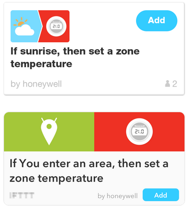

Önemli bir farklılaştırıcı ise IF uygulaması. IF ücretsiz bir nesnelerin interneti platformu. Birbirinden farklı internete bağlanan cihazları birbirine bağlıyor. Aynı zamanda sosyal ağlar, hava durumu servisleri gibi koşulları termostatınızı kontrol etmek için kullanabiliyorsunuz. Ben şimdiye kadar lokasyon servislerini kullandım, evden 100m uzaktaştığımda termostatı uzaktayım moduna alıyorum. Bir de Jawbone aktivite takip cihazım var. Bunu gece uyku moduna aldığımda termostat uzaktayım moduna geçiyor. Hava belirli bir dereceyi geçtiğinde ısıtmayı kapat veya ev dışında bir yerde check-in yaparsam termostatı uzaktayım moduna al gibi opsiyonlar da mevcut. Şimdilik daha keşfediyorum. Bunla ilgili ekran görüntüsünü websitesinden aldım. Burada tavsiye edilen diğer programlar da bulunabilir.
Hassasiyet, öğrenme modu gibi konulara çok fazla girmek istemiyorum. Bunların hepsi yeteri kadar var termostatta. Ben şimdilik tüm servisten çok olumlu bir deneyim yaşadım. Havalar biraz daha soğuduktan sonra eve geldiğimde evi sıcacık bulduğumda çok daha fazla memnun olacağım umarım.
