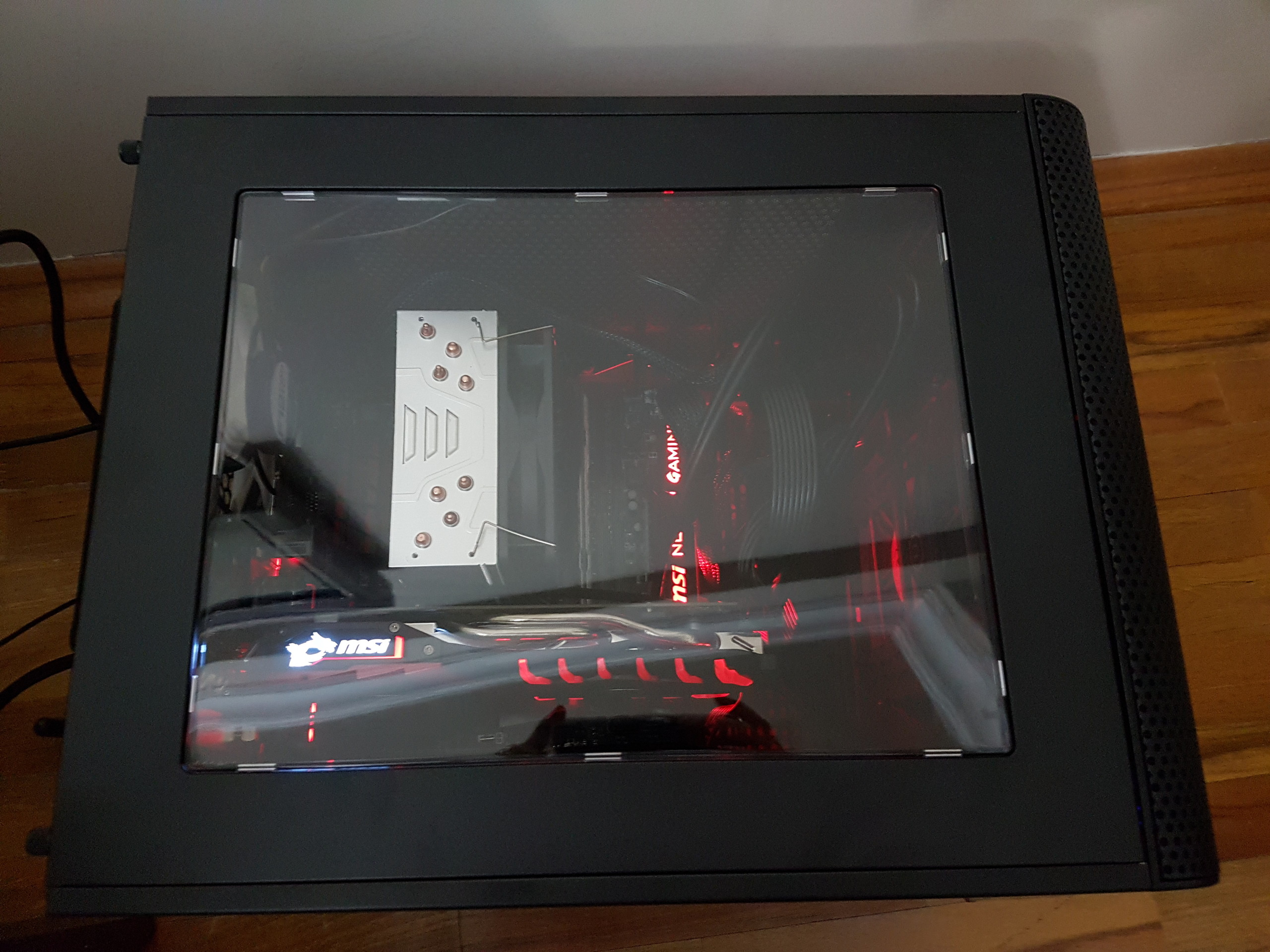

Bende de benzer bir sistem var ama aldığım PSU'da coil whine çıktı ve biraz sesli çalışıyordu. Amazon'dan RM550x sipariş ettim bu hafta o gelince max yükte bile dönmeyeceği için büyük oranda sessiz bir sistem olacak gibi. Arka fanı da termal kontrolü olan Arctic Pro TC aldım bazen dönmüyor bile genelde çok düşük RPM'de dönüyor.
Kasa: Thermaltake Core V21
İşlemci: i3 6100
Ekran Kartı: MSI RX470 GamingX 4GB
Anakart: MSI B150M Night Elf
İşlemci Soğutucu: Arctic Freezer i32
Arka Fan: Arctic Pro TC
PSU: Corsair Vengeance 550M (Coil Whine var iade edeceğim)
Teşekkür ederim.
Hocam, CW'li güç kaynağının marka/modelini yazın da bizim gibi sessizliğe düşkün olanlar ondan almasın. Konuyu ben geliştirmeyi düşünüyorum zamanla. Ses konusunda sorunlu ürünleri de belirtmek istiyorum.
Bu arada kasa benim kasadanmış. Pencereyi üstte kullanmanızın özel bir sebebi var mı? Masanızda yer mi yok?
Bu arada egzos fanınızı inceledim. Fanı durdurma özelliği yok normalde. Yeni bazı ekran kartlarının doğrudan egzos fanına müdahalesi var. O şekilde mi bağlı sizinki? Yani ekran kartının ısısına göre egzos fanı çalışıyor veya çalışmıyor...

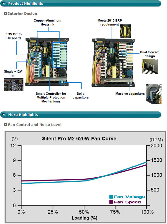

Bahsettiğiniz güç kaynağına da baktım. Adı Silent ama artık sessizliği tanımı az fan sesi değil. Bu devir bitti. Fanı gerekmedikçe döndürmüyorsa gerçek 'Silent' budur. Bu güç kaynağının fanı döndürme politikası şu şekilde;
Fan PC boştayken de dönecek, toz toplayacak. Bir süre sonra az da olsa sürekli bir ses. vs. bana akıl kârı gelmiyor...

bahsettiğim güç kaynağı fanının güç harcamasa bile döndüğünü bilmiyordum, belirttiğiniz için teşekkürler.

Ricâ ederim. Alışkanlık hâline geldi, bir güç kaynağını incelerken ilk olarak fanı döndürüp döndürmediğine, döndürüyorsa ne zamandan sonra bunu yaptığına bakıyorum...

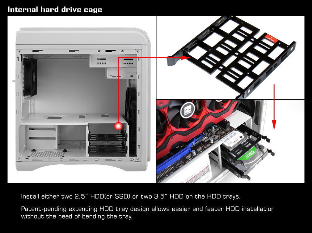

küp olarak aerocool ds200 ses yalıtımlı kasanın küp versiyonu mevcut. Başka küp kasalar da var, benim öğrenmek istediğim küp kasalarda mı yatay anakart kullanılıp kullanılmadığıydı.
Yazdıklarınızdan başka önerebileceğiniz güç kaynağı var mı şu an için?
Siz bu cevâbı yazarken tam da o sırada Aerocool DS Dead Silence Cube diye bir kasaya denk geldim. Kasa hem küp, hem anakart yatay kullanılabiliyor ve sessizlik vaad ediyor. 19cm'ye kadar soğutucu bloğu alıyor ve uzun ekran kartları sığabiliyor. Üstelik çok fazla yer de kaplamıyor;
Bu cümlenizi tam anlayamadım ama her küp kasa anakartın yatay olarak kullanılmasına izin vermiyor. Sadece görüntü oalrak küp duran ancak anakartın dik yerleştirildiği kasalar var.

Sormak istediğim her küp kasaya yatay anakart takmanın mümkün olup olmadığıydı, cevabını vermişsiniz :)
