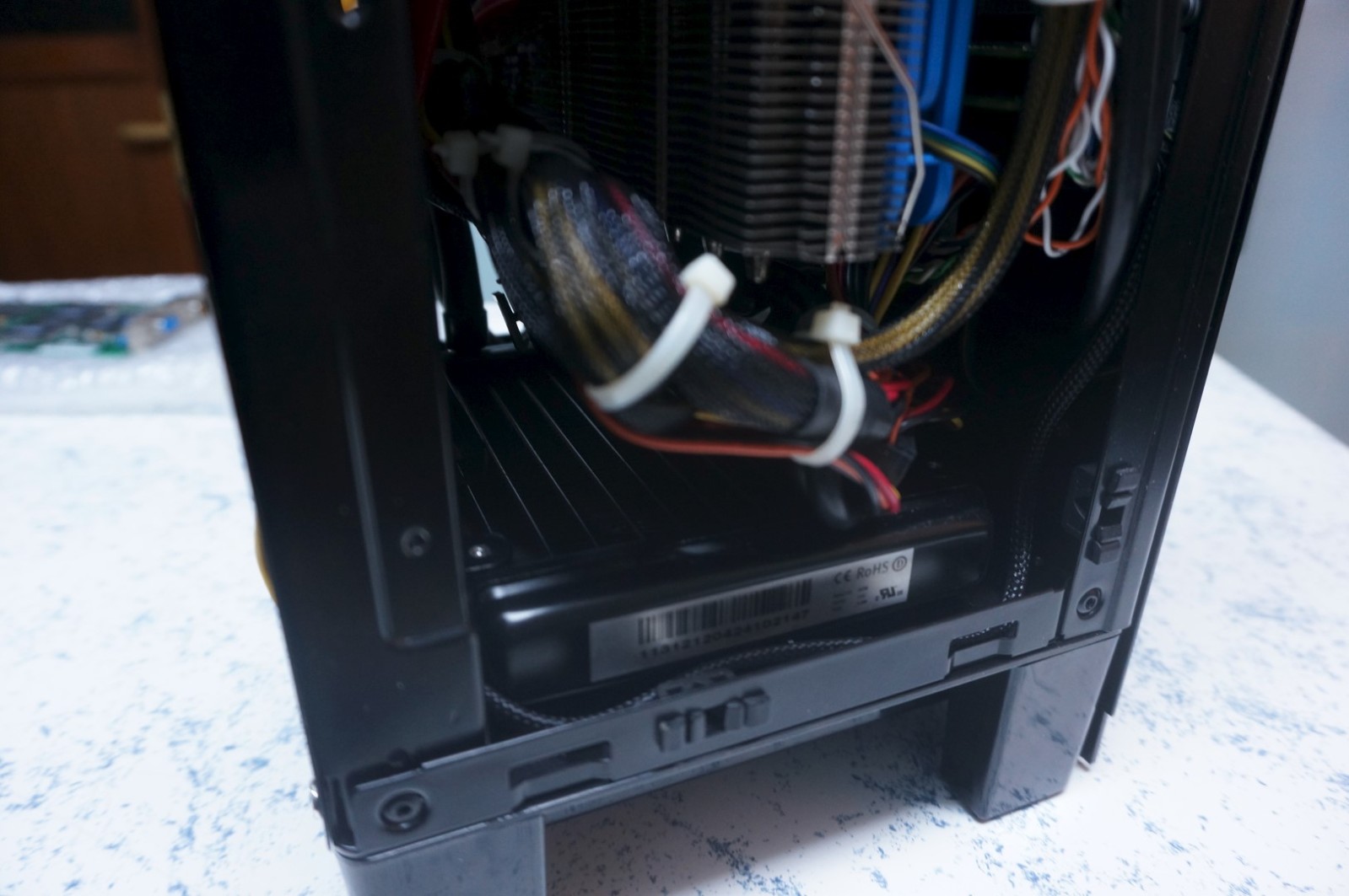

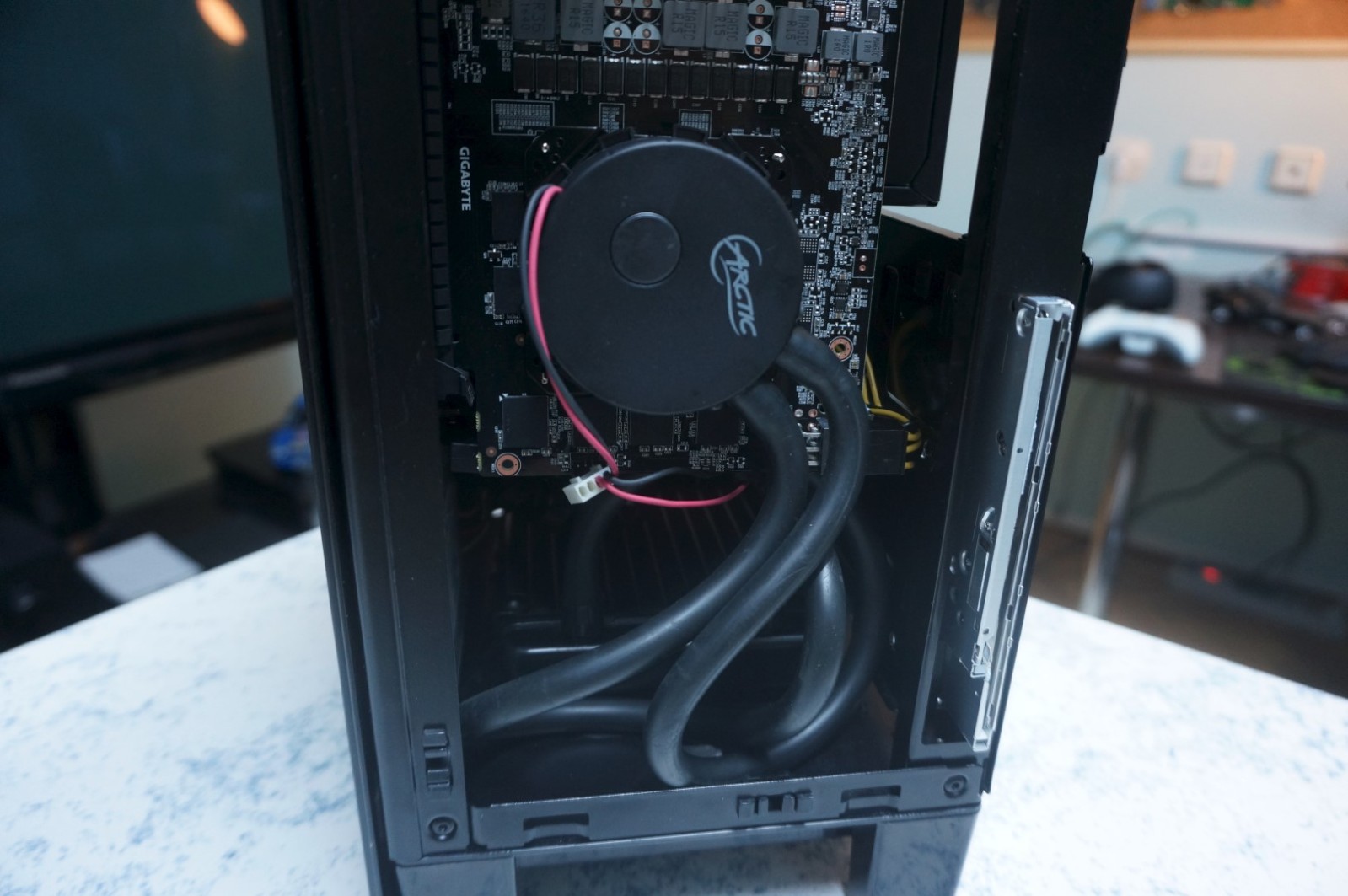

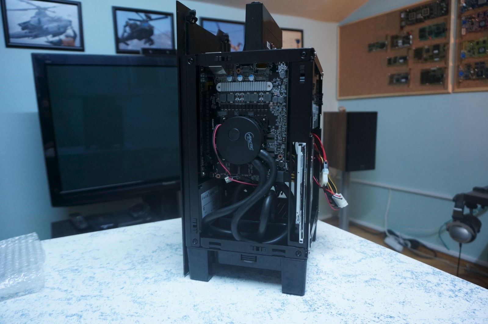

Geçenlerde ana sistemimi Silverstone FT03-MINI mini-ITX kasa ile güncellemiştim. Kasadaki Gigabyte Windforce GTX 1060 6 GB grafik kartının tam yükte oldukça sesli çalışan ve GPU'nun 80 derecelere çıkmasına mani olamayan çift fanlı soğutma sistemimi iptal edip, bunun yerine AC Accelero Hybrid su soğutma sistemi monte etmeye giriştim.
Ancak ufak bir sorun çıktı. Bloğun üst kısmında yer alan fan ünitesi kasaya sığmadı. Bu nedenle üniteyi bloktan ayırıp, sadece bloğu karta monte ettim. Bu şekilde zor da olsa sistemi kasaya sığdırabildik. Sistemin radyatörü, kasanın en alt kısmına monte ediliyor. Radyatörün hemen altında da, 140 mm'lik Air Penetrator fan mevcut.
Gelelim sıcaklık değerlerine. Kasanın kapakları kapalıyken, FPS'i 75'e sabitlediğim durumda BF3'te GPU sıcaklığı en fazla 35 dereceye çıktı. FPS sınırı olmadığında, Rise of Tomb Raider'da en fazla 42-43 dereceyi görebildim.
Ürünün pompası çok sessiz, çalıştığını anlamak için kulağınızı bloğa iyice yaklaştırmanız gerekiyor. Accelero Hybrid sayesinde kasa içindeki fan sayısını 4'ten 2'ye düşürdüm. Şu an sadece CPU soğutucusu üzerinde bir fan var; bir de kasanın en altında, Accelero Hybrid'in radyatörünü soğutmakla görevli ve 800 devirde fısıltıyla çalışan bir Air Penetrator fan mevcut. Sistemin tamamı, tam yükteyken sessiz sakin çalışıyor..

Şahsen ben oyun esnâsında çıkan sesi pek önemsemiyorum ancak ekran kartlarına yük binse dâhi ses istemeyen kullanıcılar var. Kendim bizzat bir sıvı soğutmalı ekran kartı test edemedim. Size ve incelemelerinize güveniyorum. "Ürünün pompası çok sessiz, çalıştığını anlamak için kulağınızı bloğa iyice yaklaştırmanız gerekiyor." cümleniz dikkat çekici. Bu sebeple müsâdenizle bu sıvı soğutmayı test edilmiş ve onaylanmış olarak ilk sayfaya ekliyorum.
Bu arada kasanız şıkmış(Silverstone FT03-MINI). Ben de Thermaltake V21'den böyle minik bir kasaya geçmeyi düşünüyorum. Siz bu kasayı nereden temin ettiniz? Benim de aklımda Jonsbo U2, U3, U4 veyâ Raijintek Thetis tarzı kasalar var. Ancak Türkiye'ye nasıl getirtebilirim bilmiyorum. Aslen Jonsbo C2'ye geri dönmek isterim ancak maksimum 80mm yükseklikte işlemci soğutucusu takılabildiği için alternatif bakıyorum. Sonuçta işlemci soğutucusunu yine fansız kullanmak ve sessizlikten ödün vermemek istiyorum. Bahsettiğim kasalardan bir tane alsam ve içine sığacak bir ekran kartı alsam, sesini duyamayacağım 300RPM'de dönen 140mm'lik bir fan ile hava çıkışını sağlasam içerisini serin tutmayı becerebilir miyim? Küçük kasalar konusunda bir tecrübeniz oluşmuştur...
