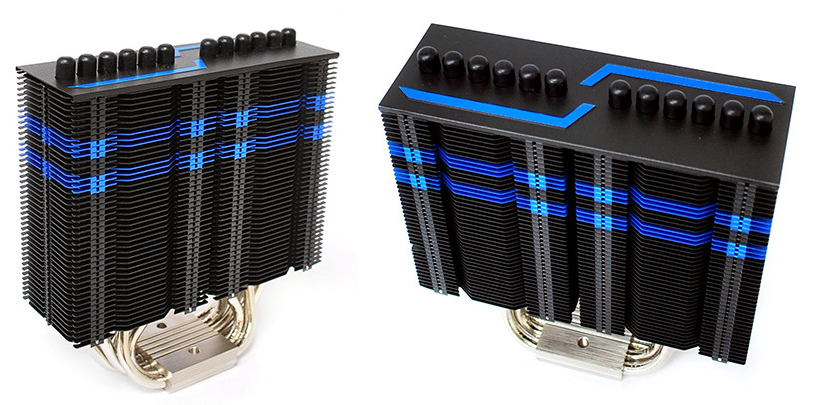

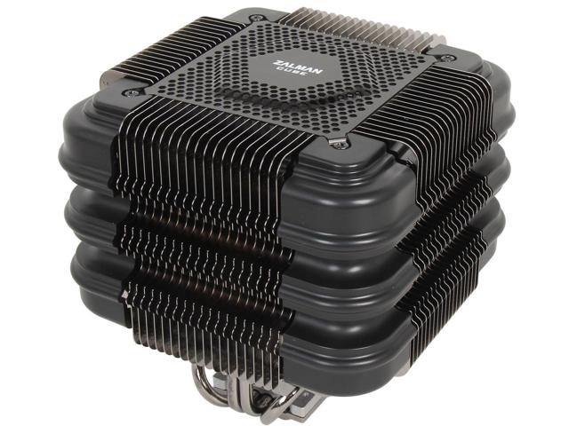

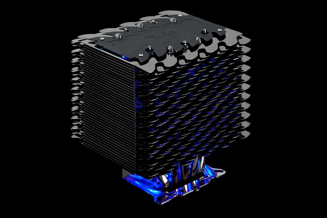

Kendimce farklı bulduğum modeller şunlar;
Prolimatech Unveils the Blue Series Armageddon
Tuniq Tower 120 Extreme
Zalman FX100

Hocam zahmet verdim sağolun resmen aklımı okumussunuz özellikle zalman cube çok hoş görünüyor. Dediğiniz gibi fan kullanmama gerek olmaz diye düşünüyorum bunlar tam aradığım tipte soğutucular. Tekrar teşekkürler.

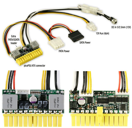

Halihazırda Seasonic fansız güç kaynağı kullandığım sistemi, 160 Watt gücünde picopsu ve harici 12V adaptör ile güncelledim. Güç kaynağını kasa dışına taşıdığım için hem kasa içindeki sıcaklıklar düştü, hem de güç kaynağı kaynaklı elektromanyetik kirlilikten kurtulmuş oldum.
picopsu güç kaynağı, anakartın 24-pin ATX güç girişine takılan bir devre kartından ibaret. Harici olarak 1 tane 4-pin CPU kablosu ile üzerinde hem SATA hem de 4-pin Molex güç fişinin olduğu 1 tane kablo ile birlikte geliyor. Bu ikinci kabloyu ayrıca satın alarak, devre kartına 2. kabloyu da takabiliyorsunuz.
Kendi sistemimde kullandığım mini-ITX anakartta 4-pin CPU fişi olmadığı için bu kabloyu hiç kullanmadım. Xonar Essence ST ses kartını da 4-pin Molex güç fişiyle beslemem gerektiği için, SSD ve ses kartı için tek bir kablo yetti.
Siz bu paylaşımı yaptıktan sonra Pico-Psu'yu araştırdım. Bunu ilk defâ görüyorum, ufkumu genişlettiniz. Bunun için teşekkür ederim öncelikle. Hacmi dolayısıyla kasa içerisinde biriken ısıyı birkaç derece değil hatırısayılır bir şekilde düşüreceğini tahmin ediyorum. Mini bir kasayı çok daha taşınabilir kılması da garanti. Benim kafamda bâzı sorular oluştu, bu konuya ilgi gösterebilecek diğer kullanıcılar adına da sormak isterim;
-Bu devrenin elektrik gerilim sesi veya CW sesi gibi bir problemi asla olmayacak. Doğru mudur?
-Minimal sistemler için 160watt gâyet yeterli. Biraz daha yüksek watt'a ihtiyaç duyan kullanıcılar için alternatifleri var mıdır ve nereden satın alınabilir?
-Standard bir PSU'ya göre dezavantajı var mı?

- picopsu tam anlamıyla "0 Desibel" çalışıyor. Yük altındayken herhangi bir coil whine veya farklı bir ses duyulmuyor. Tabii şu an için beslediği sistemin azami güç tüketiminin 25 Watt olduğunu söylemeliyim.
- picopsu'nun olmasa da, benzer bir ürün olan HDPLEX'in 300 Watt'a kadar güç sağlayabilen modelleri var. Ancak tek satın alma alternatifi yurtdışından sipariş etmek.
- Standart bir ATX PSU'ya göre dezavantaj diyebileceğimiz nokta, yüksek amper değerine sahip bir harici adaptöre ihtiyaç duyması. Misal 160 Watt'lık picopsu'yu tam randımanlı çalıştıracaksanız, 12V ve en az 15 amper değerinde bir adaptöre ihtiyacınız olacak. Bu adaptörler de biraz pahalı ve piyasada yaygın değil. Benim picopsu'yu satın aldığım arkadaş, 200 Watt gücündeki bir XBOX 360 adaptörünün fişini modlama yoluna gitmiş. Detayları ve fotoğrafları aşağıdaki bağlantıda görebilirsiniz:

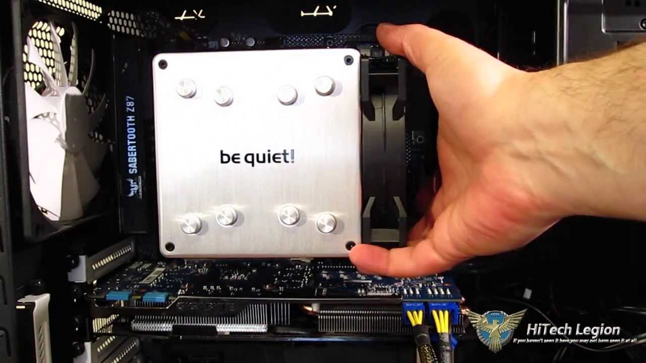

hocam bir şey soracağım, fansız soğutucu arayışındayım da aşağıdaki soğutucu hakkında fikriniz var mı fanı kullanmadan i5 6400'ü yük altında soğutabilir mi ? Soğutucunun görüntüsünü pencereli kasa kullanan biri olarak çok beğendiğimi söyleyebilirim.
http://www.nanokatalog.com/be-quiet-Shadow-Rock-2-SR1-120x120x25-Islemci-Fani,PR-98996.html

İşlemciniz 65W. Soğutucu bloğu 1120gr. Fan dahil. Fanı çıkarırsak 1000gr. civârı devâsal bir soğutucu bloğumuz var demektir. Benim yaptığım hesaplamalara göre her 10W için 100gr. soğutucu bloğu ihtiyâcı var. Bu durumda 650-700gr.'lık bir soğutucu bile 65W'ı soğutmaya yeter. Bu soğutucu hayli hayli yetecektir diye düşünüyorum. Kasanızın üstünde de sıcak havanın çıkabileceği boşluklar varsa sisteminiz tam yük altında 50-55 derecelerde dolaşacaktır. Alıp test ederseniz sonuçları lütfen bizimle paylaşın.
Bu arada soğutucunun üst kapak tasarımı gerçekten çok hoşmuş, siz söyledikten sonra farkettim.

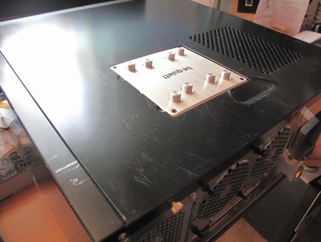

Ancak anakartınız dik konumda ise İntel Skylake işlemcilere baskı yapıp işlemciyi yamulttuğuna dair yorumlar vardı. Siz bu konuyu da bir araştırın da öyle alın alacaksanız.
Amazon üzerinden de ilginç bir fotoğrafa rastladım. Azimli bir kullanıcı soğutucuyu kullanabilmek için kasasını delmiş. Soğutucu külüstür bir kasaya bile şu kapak görüntüsüyle hayat vermiş.
