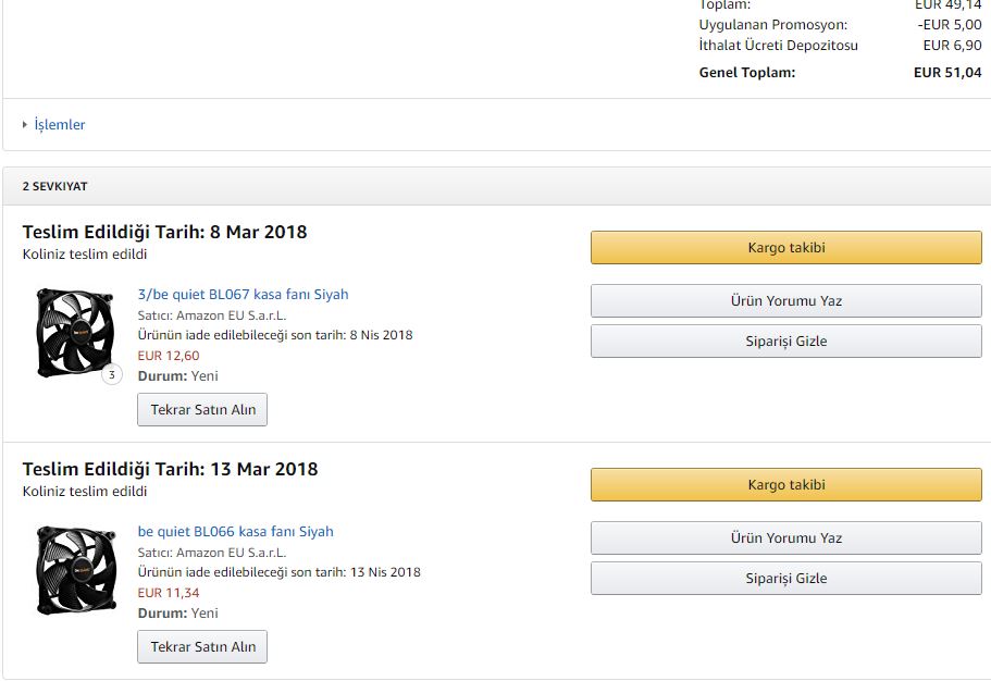

Hangi modeli kaça aldınız amazondan?

Nanokatalog tan Arctic F12 PWM PST CO ve Arctic Bionix F120 aldım, ürünleri alırken stoktan teslim olup olmadığına baktım vardı, birkaç gün içinde geldi. iki ürünün de kutu içeriği zayıf, sadece montaj vidaları çıktı. İki fanın da pwm çoklayıcı özelliği mevcut. Boionix te düşük devirlerde motor sesi gelmiyor, fakat f12 pwm de biraz motor sesi mevcut. Onu da gece sessizlikte ve benim gibi biraz hassassanız duyuyorsunuz.
