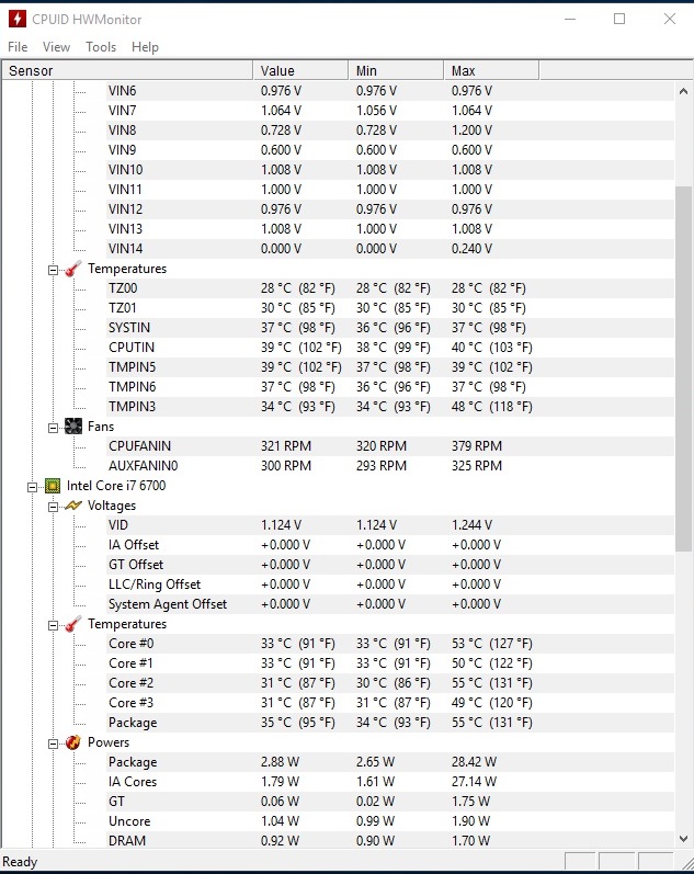

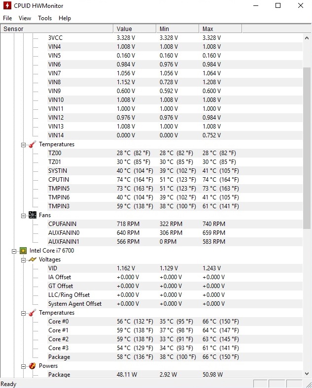

2 adet Arctic f12 pwm pst bugün geldi.
Edit:Arkadaşlar takırtı geliyor demiştim gelen fandan değilmiş.Kasadan söküp dinliyorum takırtı yok.Kasaya takıyorum takırdıyor üstte.Normal vida yerine silikon vida taktım takırtı baya azaldı.Sonra silikon vidalarıda gevşettim , fanlar biraz daha aşağıda asılı duruyor kasaya temas etmeden, şu an arcticlerden hava sesinden başka birşey duymuyorum. Benim kasanın üstüne ne taksam verim alamamıştım belki de kasanın üstü sorun çıkarıyordur.Arctic fan titremiyorda halbuki anlamadım.Şu an hiçbir sorunum kalmadı son dizayn ile tabi fanlar düşmezse Fiyatını düşünürsek son gözlemim ile tavsiye ederim fanı.Sesli bir fan değilmiş.
Gözlemlerim
-Sistem ilk açılırken önceden ses fazla yükselmezdi,bu fanlar sistem açılırken biraz fazla ivmeleniyor açılışta ses yapıyor.
-Birkaç deneme yaptım
Pwm modunda minimum 620rpm
Lna takılı pwm modunda sapıtmadan en az değer %34 de 380rpm(Lna kablo bu fanda iyi randıman vermiyor fan hızları sapıtıyor,Şöyleki denemelerimde %0 a aldığımda 700 rpm de dönerken,%34 de en düşük stabil hız olan 380 rpm i elde ettim,%80 e getirdiğimde 600 rpm elde ettim)
DC modunda lna olmadan 3v da minimum 430 rpm hız elde ettim
Boşta çalışmayacak şekilde 45 dereceye kadar 0v verdim şu an boşta çalışmıyor.
Bekleme(arcticler dönmediği için hwmonitor fan1 i görmüyor en başta)
Boşta sükunet sürüyor.
Yük altında(Aida64 stress test)
Kasaya takılı 4 tane fan var.Her iki sys_fan da 2 başlı phanteks pwm çoklayıcı var.Arctic pst fanlarda çoklayıcıya gerek yok aslında bu güzel bir özellik.Fanlarda birde, başka fan takmak için soket var.
