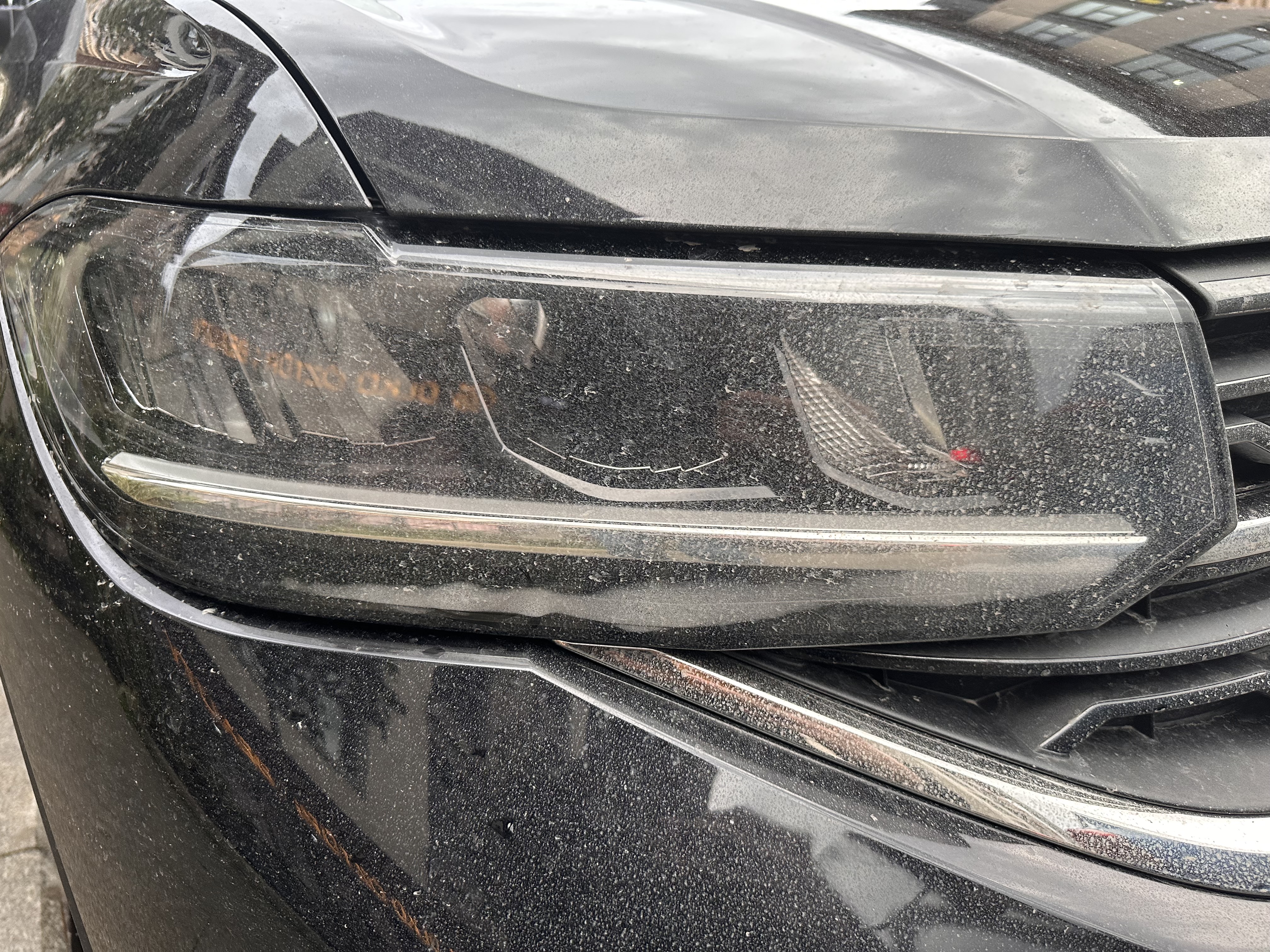

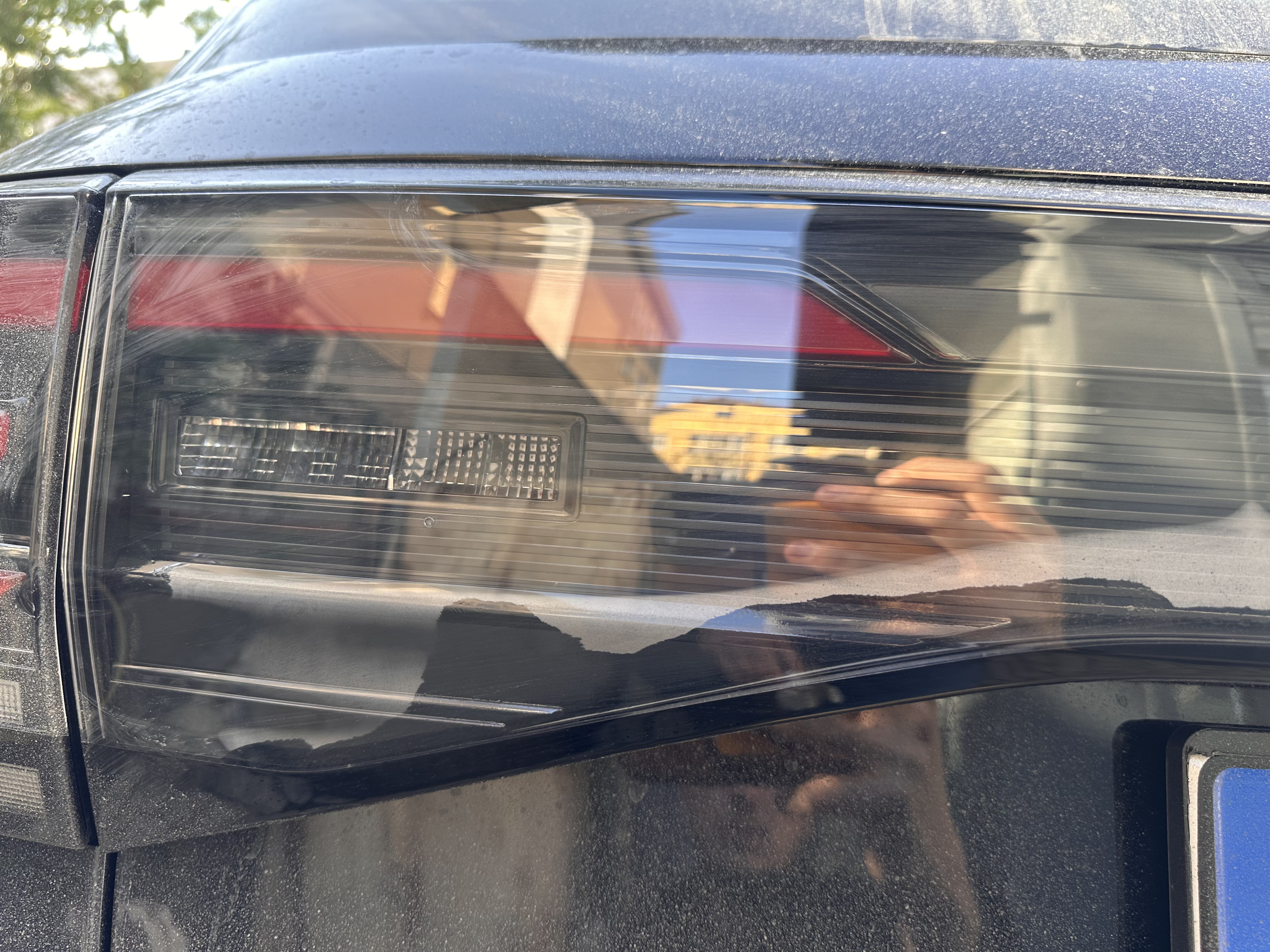

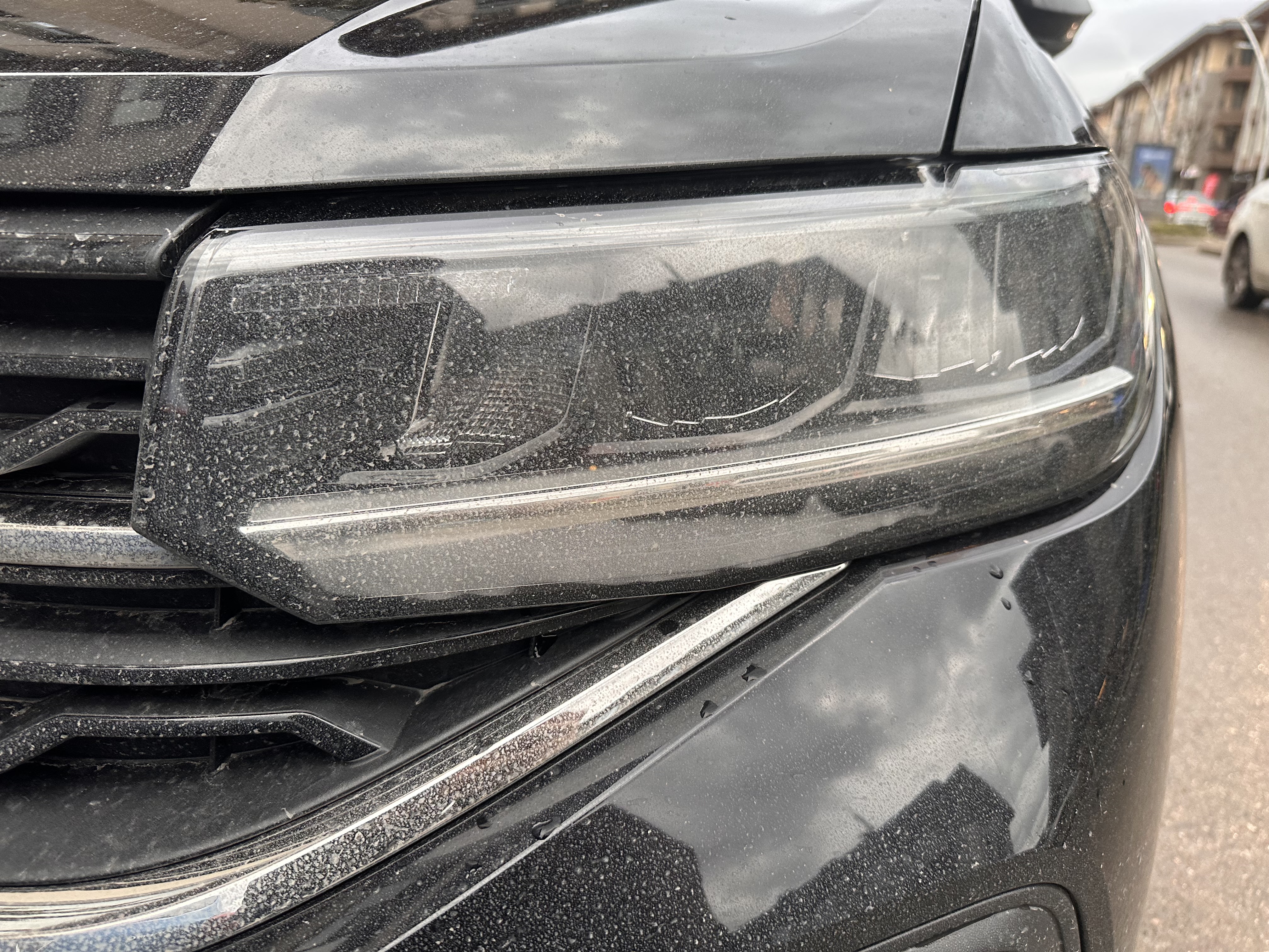

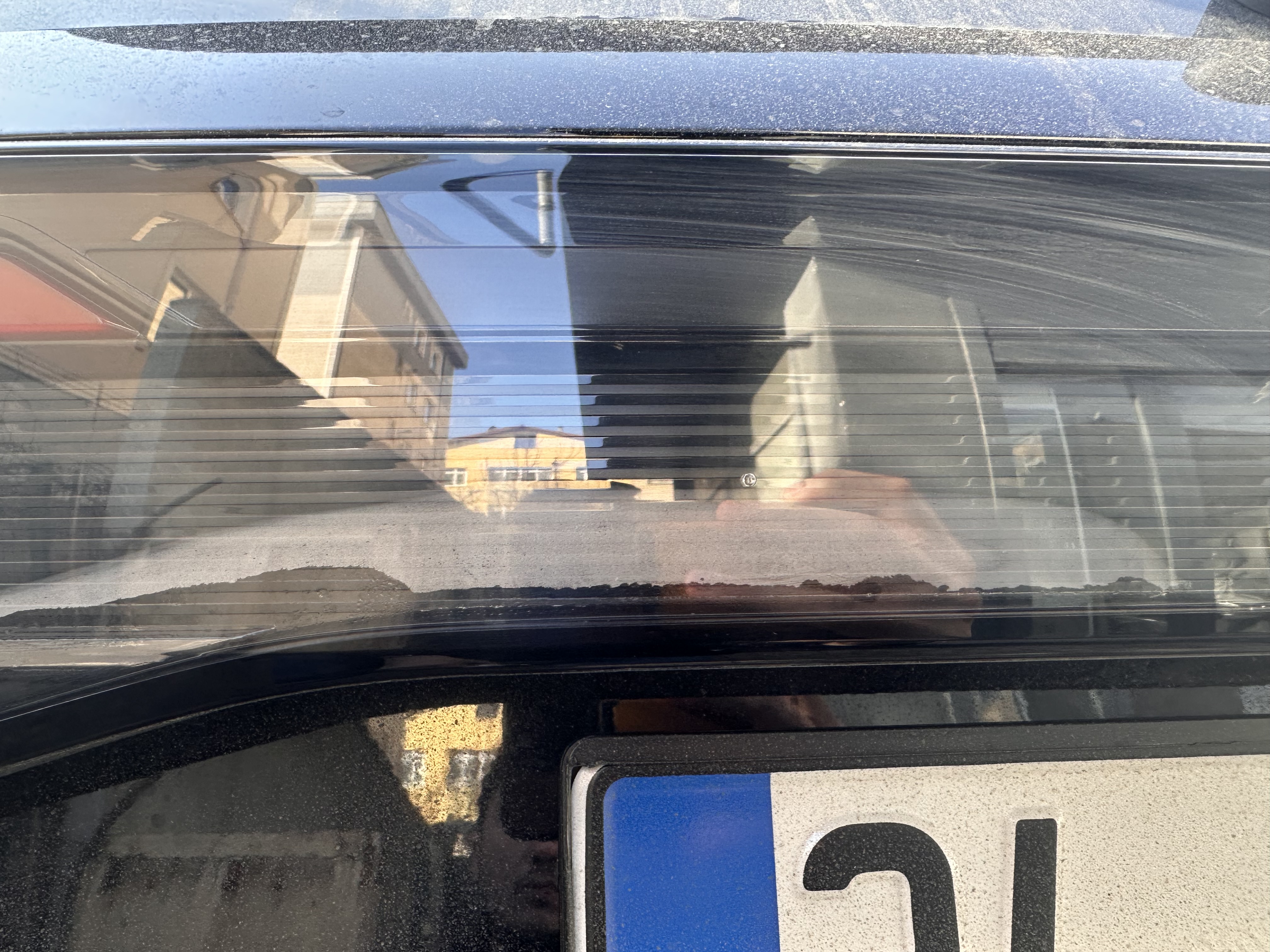

Merhabalar, konunun üzerinden çok zaman geçmiş ama ben de benzer bir durum içerisinde olduğumdan yazmak istedim. Sıfır aldığım WV T-Cross aracın hem ön iki farı hem arka bagaj stopu buğu yapmış. Alalı 1 ayı geçti, şuan 1900 km’de araç. Ancak bir hafta önce falan fark ettim bu durumu.
Bir kısım buna normal diyene deli diyor. Bir kısım her sıfır arabada başta bu durumun yaşandığını söylüyor. Yani kafalar bir hayli karışık. Açıkçası fabrikasyon hata olsa şansa 1 farda olurdu diye düşünüyorum. Hem iki far hem de bagaj stopunda olması fabrikasyon hata olması ihtimalini azaltıyor nazarımda. Ancak T-Cross başlığında sordum benzer sorun yaşayan biri çıkması. Görselleri aşağıda paylaşıyorum. Gerçekten bilgi sahibi olan birisi yorum yapabilir mi?
< Bu mesaj bu kişi tarafından değiştirildi Cassation -- 23 Aralık 2024; 10:26:26 >

Buğu geçiyor mu? Yoksa kalıcı bu şekilde mi 1 haftadır?
Bu mesajda bahsedilenler: @Cassation
7 ay
1 hafta önce gördüğümde emin olamadım buğu olup olmadığını araba kirliydi çok da dikkatli bakmamıştım. Dün gördüğümde tekrar dikkatli baktım buğu olduğunu gördüm. Bu yüzden azalıp azalmadığını yorumlayamıyorum. Bugün yarın bakıp fotoğraflarla karşılaştıracağım.
