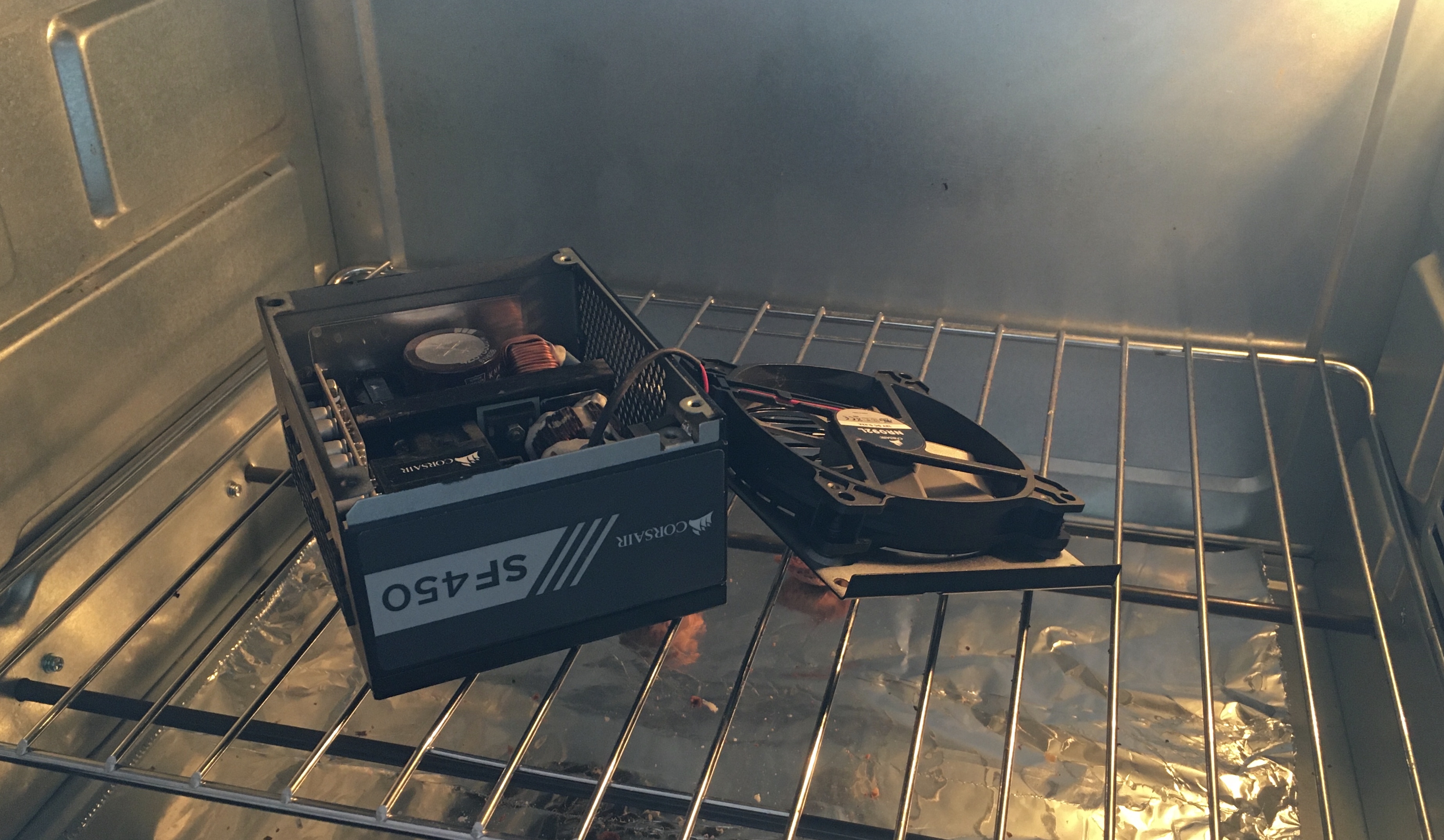

yaklaşık bir saat önce pc nin üstüne kazara bir sürahi su döktüm arkadaşlar :) aynı anda benimda başımdan aşağı kaynar sular döküldü. ani bir refleksle prize doğru fırlayıp fişi çektim ama ben fişi çekene kadar pc kendi kendine kapandı. corsair SF450 kullanıyorum, psuyu kasadan bir kaldırdım içinden sular süzüldü :))

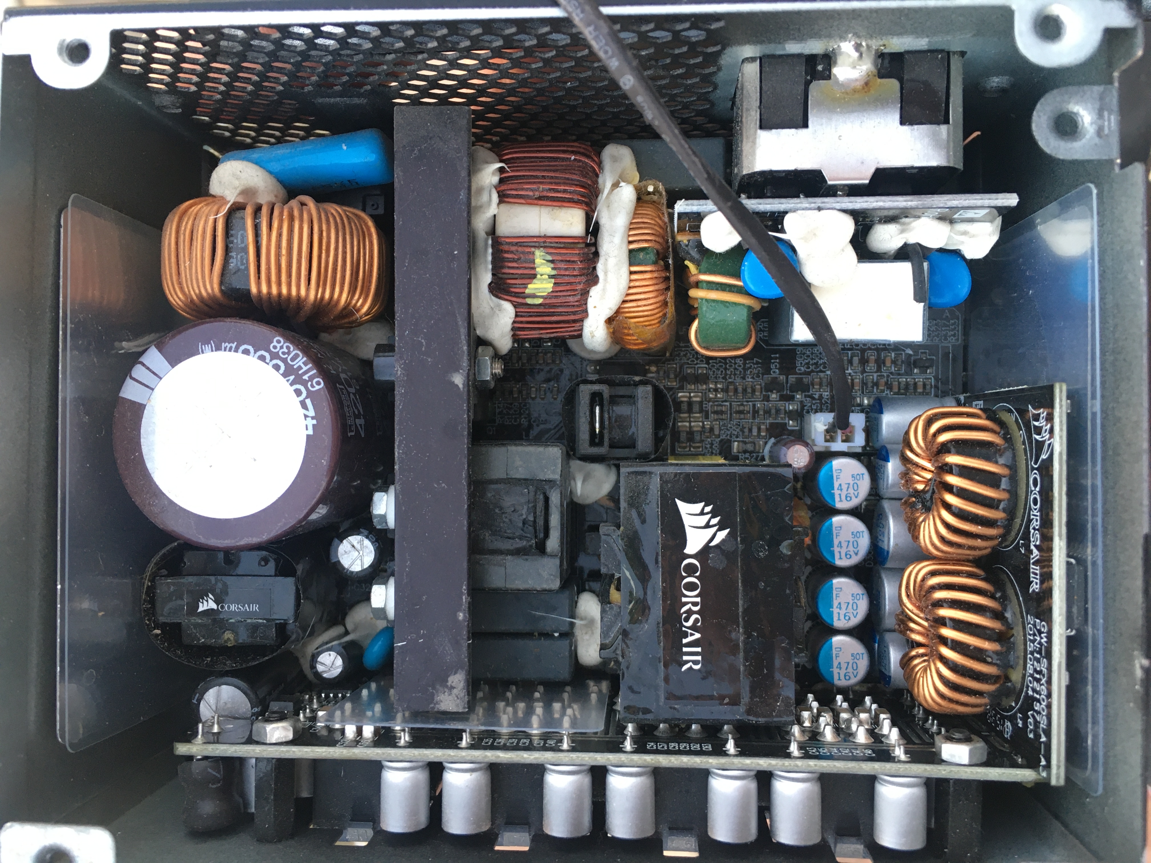

anakarta ekran kartına ssd ye su sıçramış onları kuruladıktan sonra elimdeki yedek pico psu ile pc yi açtım çok şükür herşey çalışıyor ama psu acayip ıslandı yarına kadar kendi halinde kurumasını bekleyip daha sonra pc ye bağlamadan çalıştırmayı deneyeceğim ama pek ümidim yok. içini açtım görünürde yanmış patlamış bir parça yada yanık kokusu yok ama çalışırsa büyük bir sürpriz olacak.
neyse bunada şükür belki dandik bir psu olsaydı belki bilgisayarın parçalarıda gidebilirdi bilemiyorum.
Edit: psu yu fırına attım 90 derecede bir 15 dakika pişireceğim bakalım işlemi hızlandırayım yarına kadar bekleyemem. Ender bir görüntü

Fırında PSU haşlama
Şaka bir yana saf alkol varsa evde fırça yardımıyla bir temizleyin. Korozyon oluşursa kötü. Kondansatör vs bunlar değişir ama inverterler zarar görürse fayda etmez psı

Görünürde bir sıkıntı yok gibi ama bakalım 10 dakikaya denerim. Çalışsa dahi bunu temizlemek imkansız gibi birşey tüm parçalar tıkış tıkış fırça falan sokmam imkansız neyse o sonra bakalım..
90 derece değilde 60 falan varsa 2 saat civarı bırakırdım ben olsam ki o bile suyun birikip de dışarı kolayca çıkamayacağını yerler için yeterli süre olmaz.

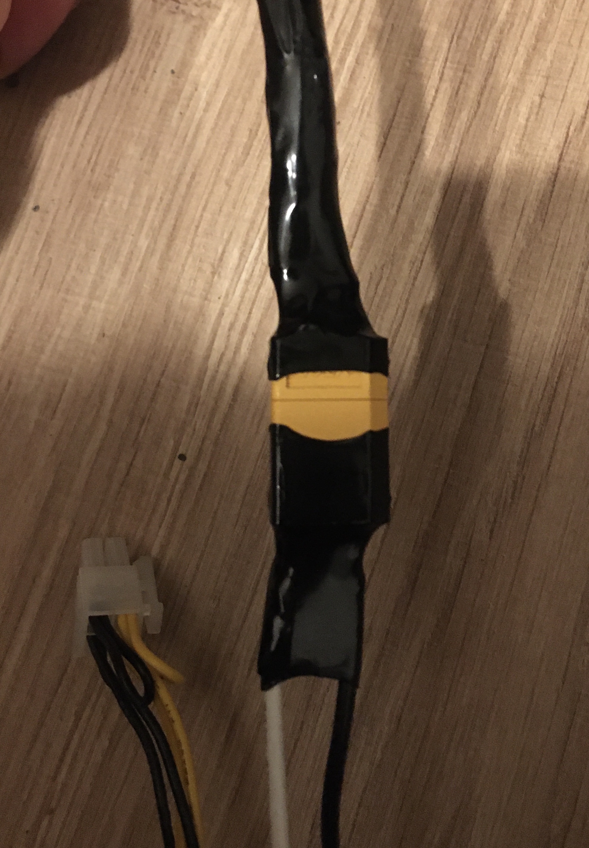

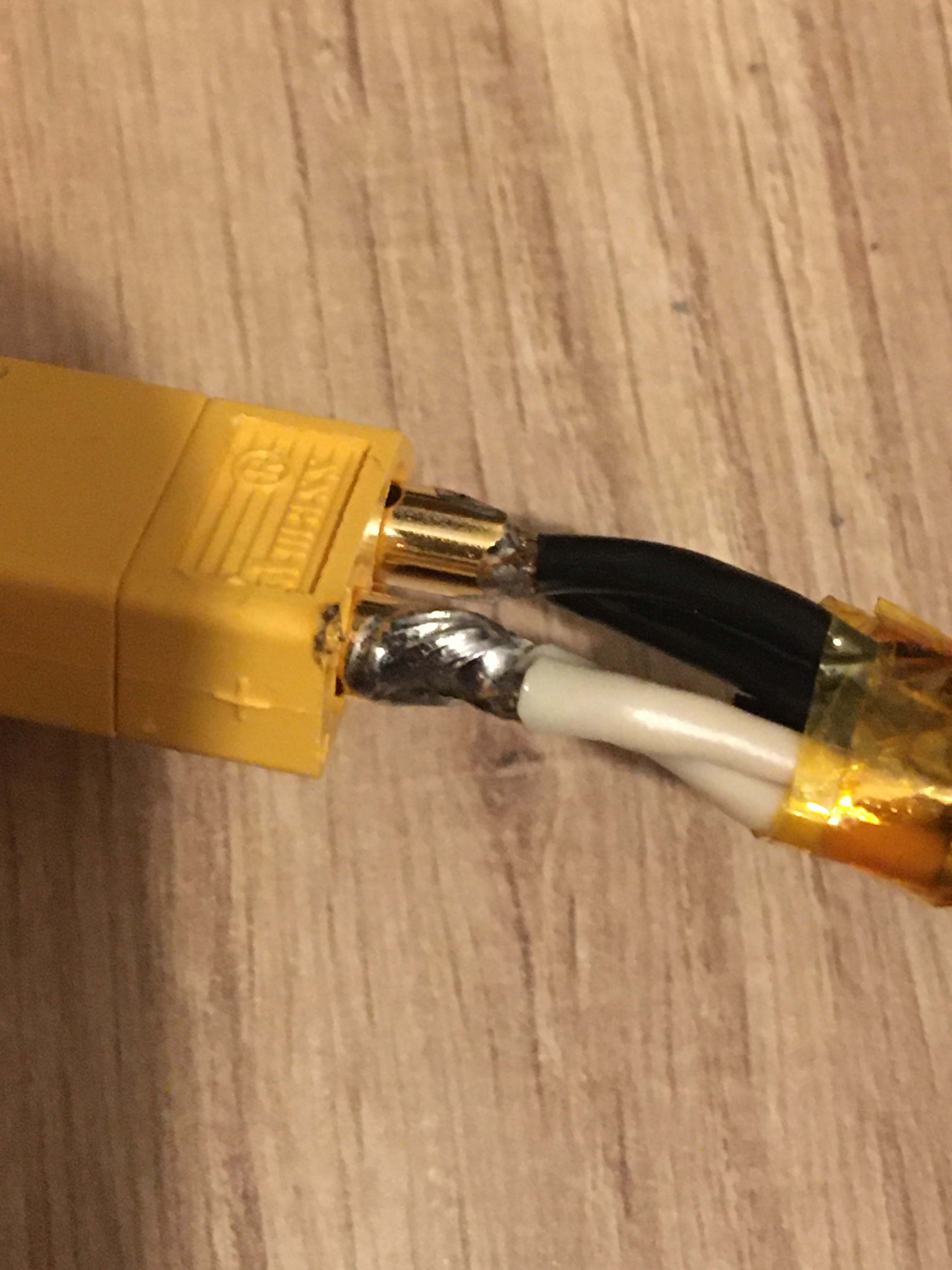

Şimdi konnektörleri değiştirdim bunlar rated 60Amper o yüzden furmark ı açıp herşeyi köklememe rağmen kablolar ve konnektörler buz gibi. Az öncekilerde yangın çıkarma ihtimali vardı. Bakalım yarın psu çalışmazsa bu şekilde devam.

aynen onu çook eskiden ekran kartsız sistem için almıştım ama sonra ekran kartını ekleyince sf450 aldım gerçi bu kablo modifikasyonunu yaptıktan sonra artık sorun değil. 1-2 saatir oyun oynuyorum kablolar serin. adaptörüm yalnız 190watt

onada böyle damlalar geldi ekran kartınada hatta ama yani psu gibi değil. kaldırdım yemin ediyorum içinden 2 saniye su süzüldü :)) hocam pico ların olayı sadece gelen gücü dağıtmaları asıl güç adaptörden geliyor. adaptör 220volt AC yi 12V DC 16A ya çevirip picoya yolluyor. picoda işte içindeki regülatörler ile 5v 3v vs üretip veriyor gereken yere 12v zaten direk adaptörden geliyor ona bir işlem yaptığını sanmıyorum. yoksa kibrit kutusu kadar birşeyin bırak 190 watt 50 watt bile vermesine imkan yok. tam olarak bu modelin bir özelliği var 160 wattlık adaptör için dizayn edilmesine rağmen rahatlıkla 190-200 wattlık bir adaptör takılıp o güçleri verebiliyor ama benimde yaşadığım gibi ince kablolar sorun çıkarabiliyor onlarıda değiştirmek işte 5-10 dakika zaman alıyor yoksa canavar valla. zaten bu sistemi 1 sene ekran kartsızken pico taşıdı. şimdi yine pico üstleniyor yükü yenilmez şampiyon :D
