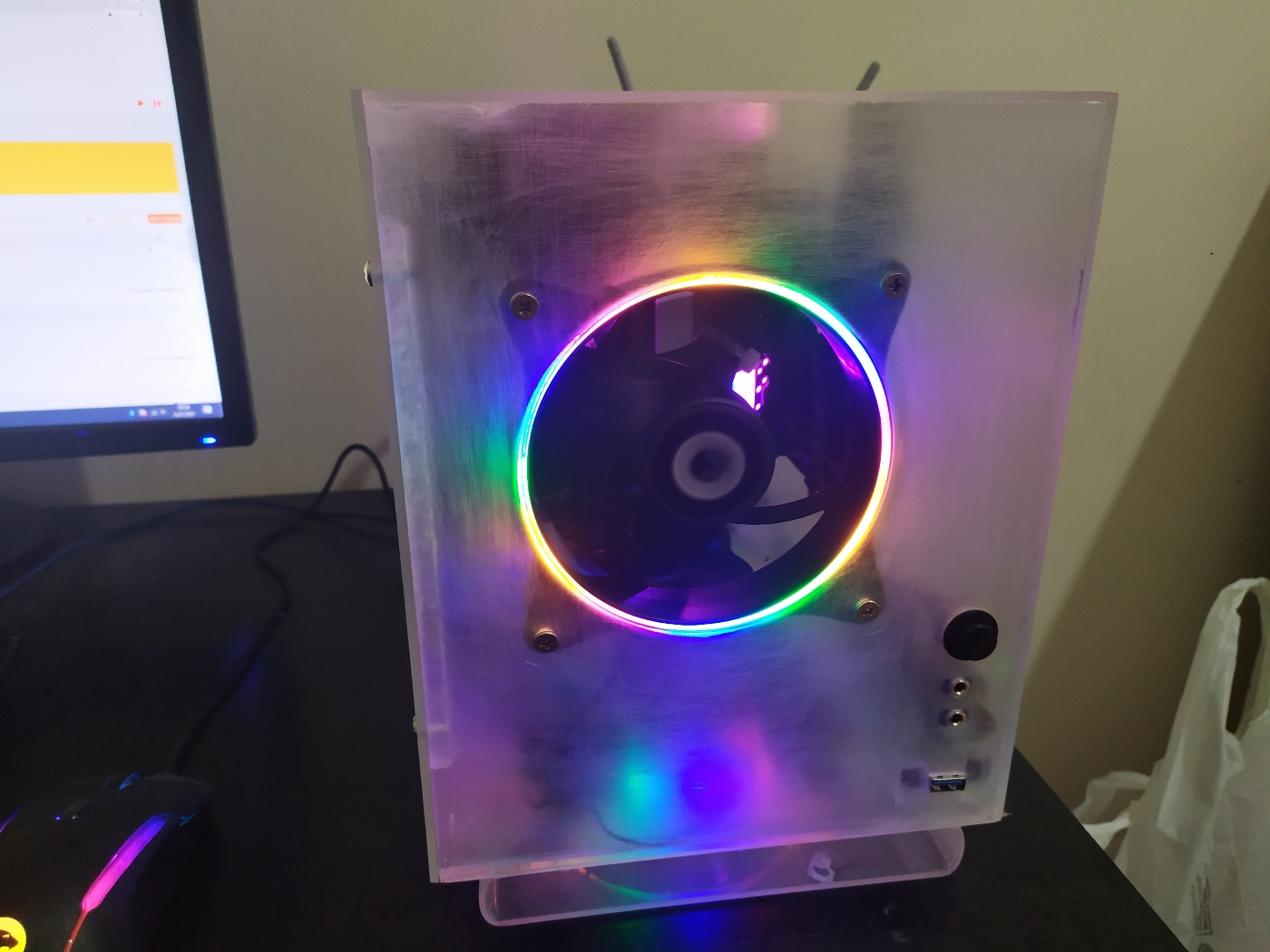

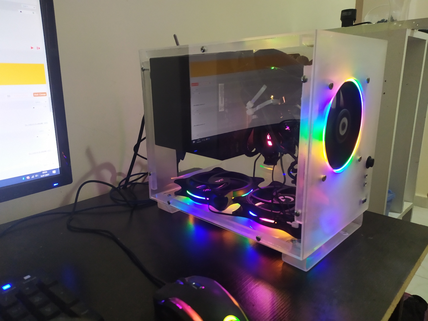

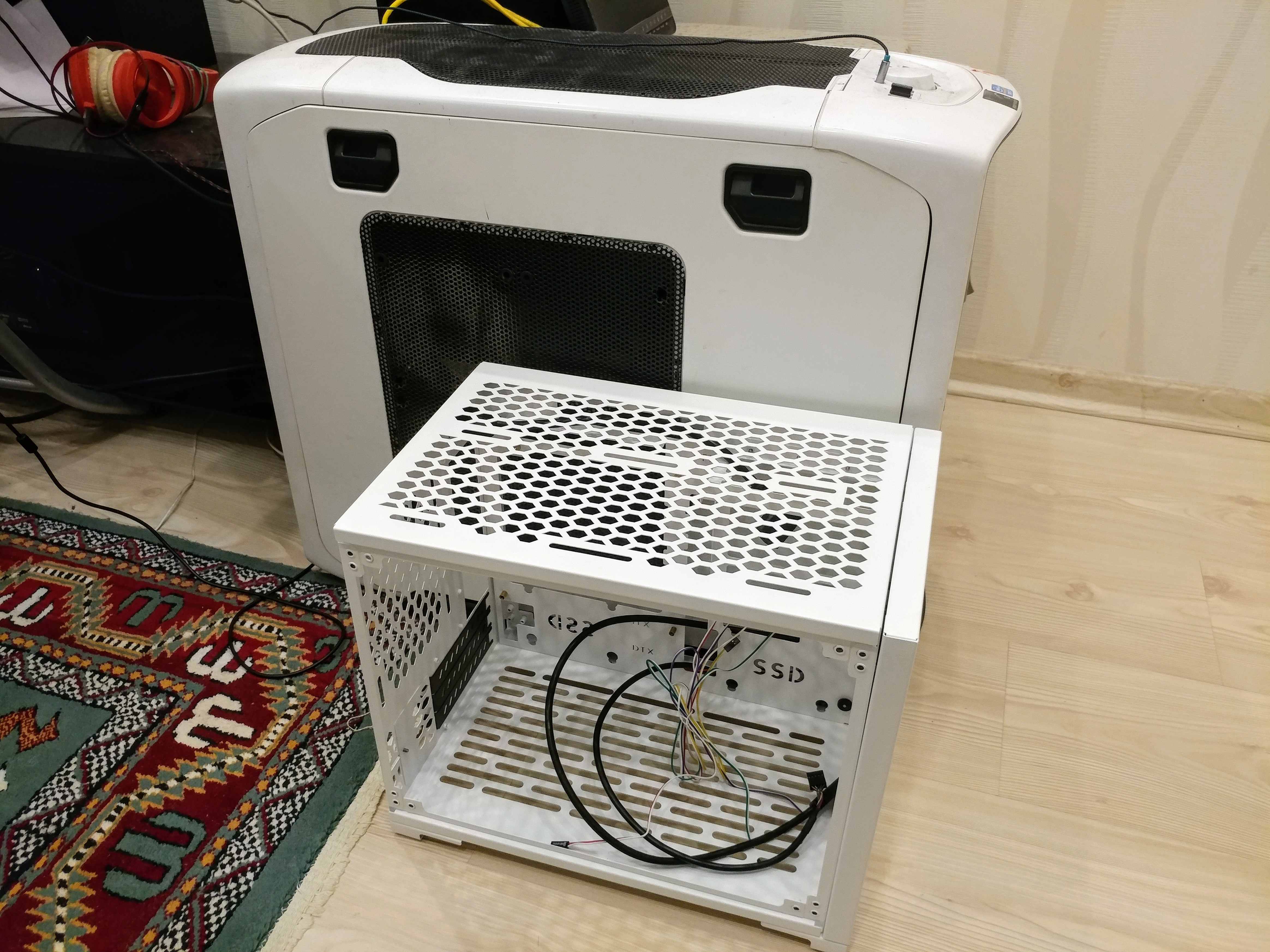

LİSTEYE YAPTIĞIM KASAYIDA EKLEYİN.
Muadilleri Razer mini ITX ve Cooler Master NR200p.
Ebatlar 22, 5x35x30 (e X b X y).
Anakart desteği: Mini ITX / mini dtx.
Ekran kartı desteği: 3 Slot / Önde standart fan ile 30, 5cm / Önde Slim fan ile 31, 5cm / Slim fanlar kapak arkası takılırsa 33cm.
Radyatör desteği: Üst 240mm (PSU genişliğinden sonra(64mm) başladığı için RAM çakma sorunsuz) / arka 120mm.
PSU desteği: SFX.
Depolama desteği: 2xSata SSD(veya laptop HDD).
Fan desteği: Ön 2x120mm / Üst 2x120mm / Arka 1x120mm.
I/O: 2xUSB3.1 Type-A / 1xUSB3.1 Type-C / 1xHD Audio ses girişi / 1X Mic girişi.
Filtre desteği: Alt, Üst ve Ön mesh magnet / PSU hava alma bölümü mesh.
Muadillere göre artıları;
1. Dünyada hiçbir ITX kasada olmayan donanımda RGB'den feragat etmeden sistem görseli sağlaması.
2. Önde çift fan hava girişi ile Max serinlik sağlaması. (NR200p de yok / Razer mini ITX'te tek).
3. 2cm kablo saklama kanalı.
Muadillerin ekstra eksileri;
Razer Mini ITX,
1. Anakart arka paneli hatalı açılmıştır. Anakart montajından sonra sıvı soğutma takılmasına uygun değildir ve anakart arka M.2 SSD yuvasına pasif soğutma takılmasını da engeller.
2. PSU yatık takıldığı için ısıyı kasa içine verir.
3. PSU yatık takıldığı ve USB devre bölümü yüzünden sadece ön alta tek fan takılabilir.
4. PSU yatık olduğundan üste takılan radyatör fanının birinin hava akışını olumsuz yönde etkiler.
5. PSU güç kablo bağlantısı kasa önüne denk geldiğinde kablo olumsuz derece bükülerek montelendiğinden uygun değil.
6. Beyaz seçeneği yok.
Cooler Master NR200p,
1. Önden soğuk hava girişi için fan desteği yok.
2. Arkadan sıcak hava tahliyesi için fan desteği yok.
3. Sadece alta sıvı soğutma desteği var ve onun içinde ekran kartı dik takılmak zorunda.
4. Kablo saklama kanalı yok.
Kendi tasarımımdır. 2 adet yaptım. 0,60 ve 0,80 Dkp sac, lazer kesim, abkant büküm, fırın boya ile üretilmişlerdir. M3 ve M3 somun perçin ile birleştirmesi yapıldı. M3 ve 6-#32 delikleri el kılavuzu ile açtım. Kapaklar pleski lazer kesim. Civatalar, somunlar, mesh filitreler, USB devresi AliExpress'ten temin edildi. 1 adedini satmaya karar verdim. İlgilenen varsa izmir içi elden teslim edebilirim.

Net söyleyeyim bence dünyanın en iyi itx kasası. Çünkü daha ufağını yaptım diyen izmir/urfa/adana sıcağında donanımı klimasız ortamda yakarsın. Kasa dediğin belirttiğim sıcak illerde klimasız ortamda donanıma ısıdan zarar vermeyip işlemciyi thermal throadinge sokmamalı. Nr200p ye gelince. 3d printer ile atx psu için aparat basıp öne atx psu takıp kablo karmaşası iç hacimden yiyip ısıyı ve ağırlığı arttırıp rgb öldürmekten başka bişey değil. Anlatımda da belirttiğim gibi dünyada benim yaptığım kasa gibi itx formatında donanıma tam rgb desteği veren kasa yok.

Tek kelime ile helal olsun.Tebrik ederim.Ortada bir emek,hesaplama var.Gule gule kullanın.

Bu da benim küçük haylazım. Aslında her yaptığım kasa öncekinden daha iyi oluyor. her seferinde insan hem tecrübe kazanıyor hem de daha ölçülü ve daha zengin fikirlere sahip oluyor. kasaya eklemeler yapacam bu en kaba hali tabi.

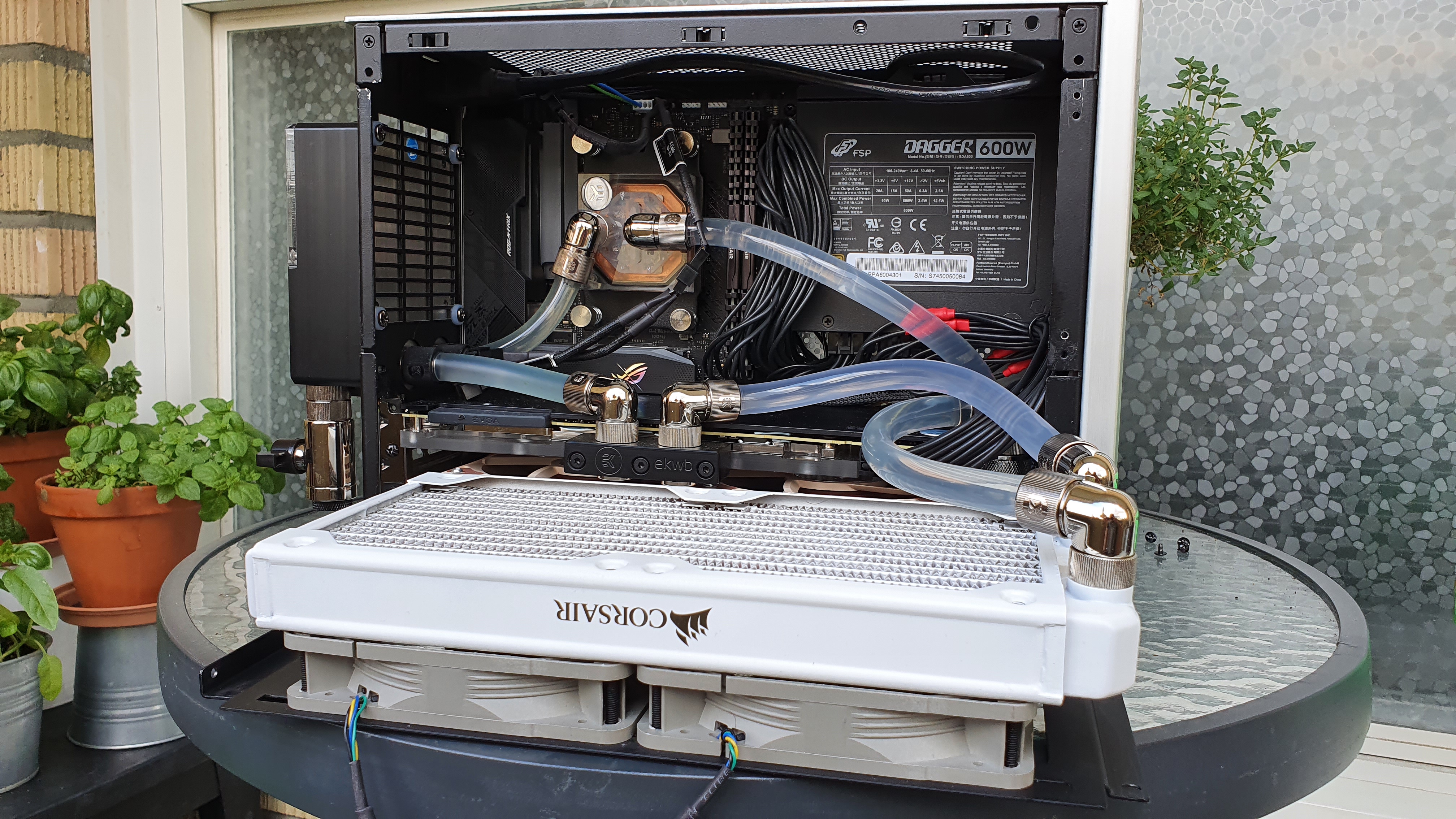

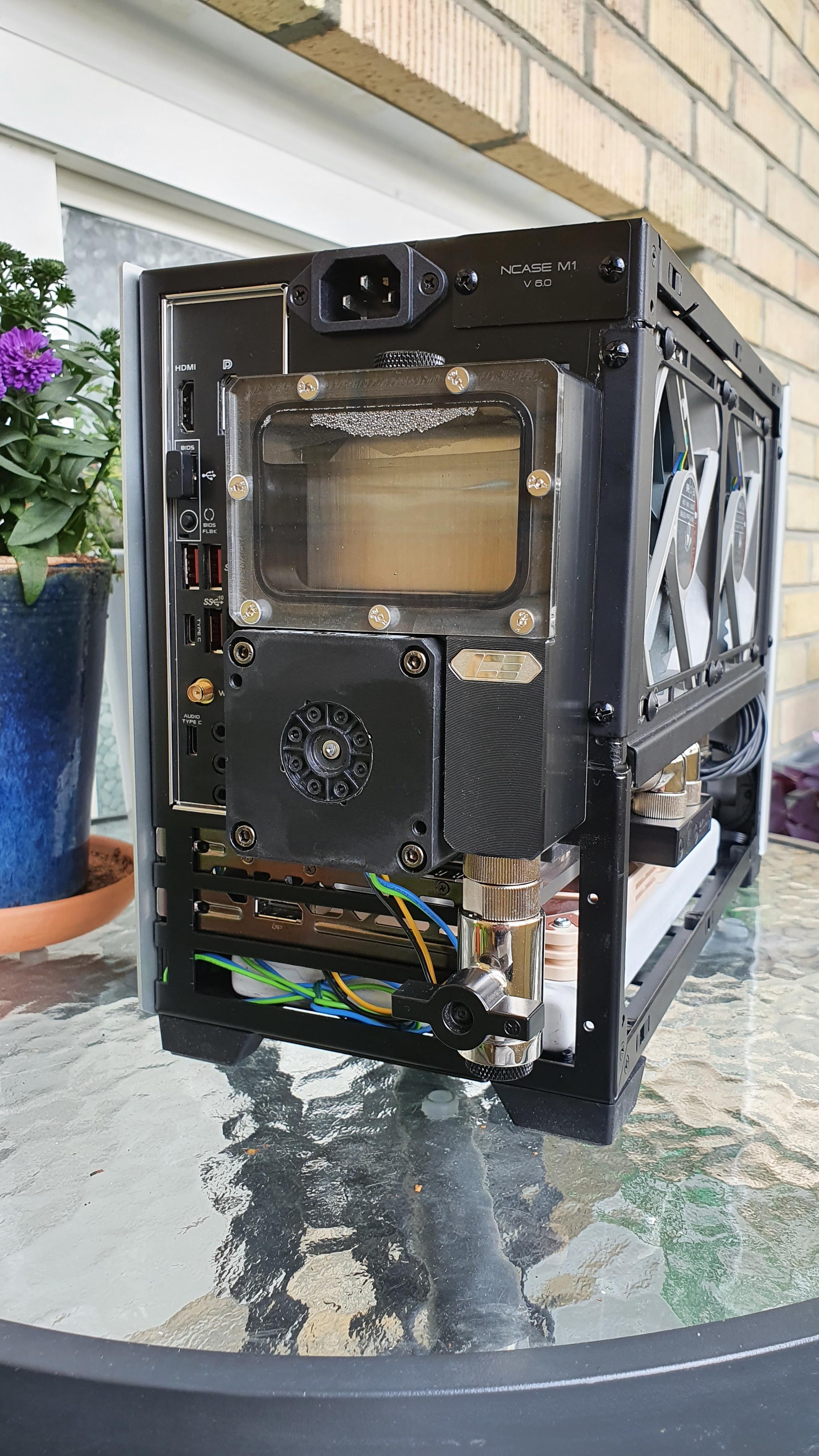

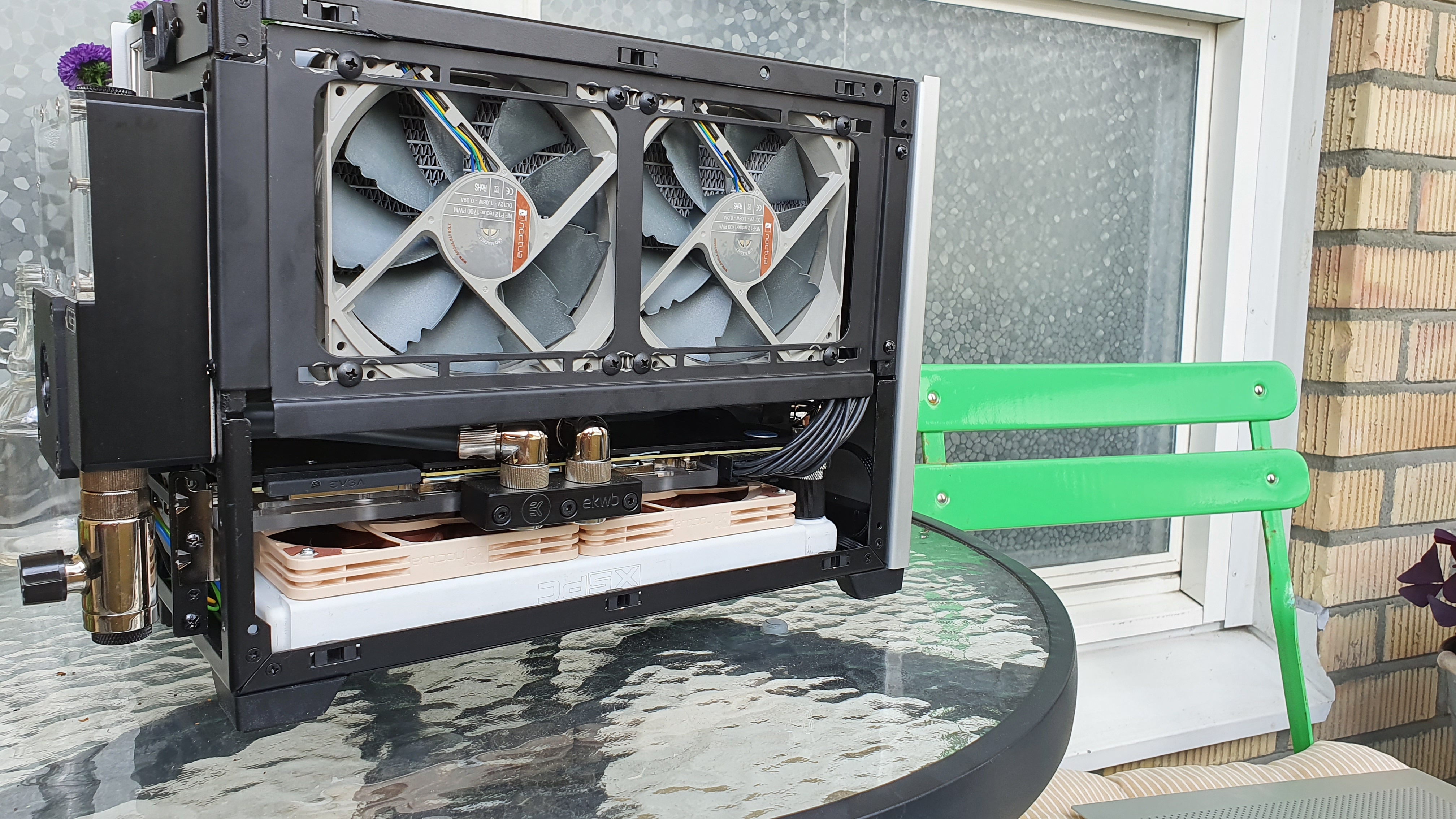

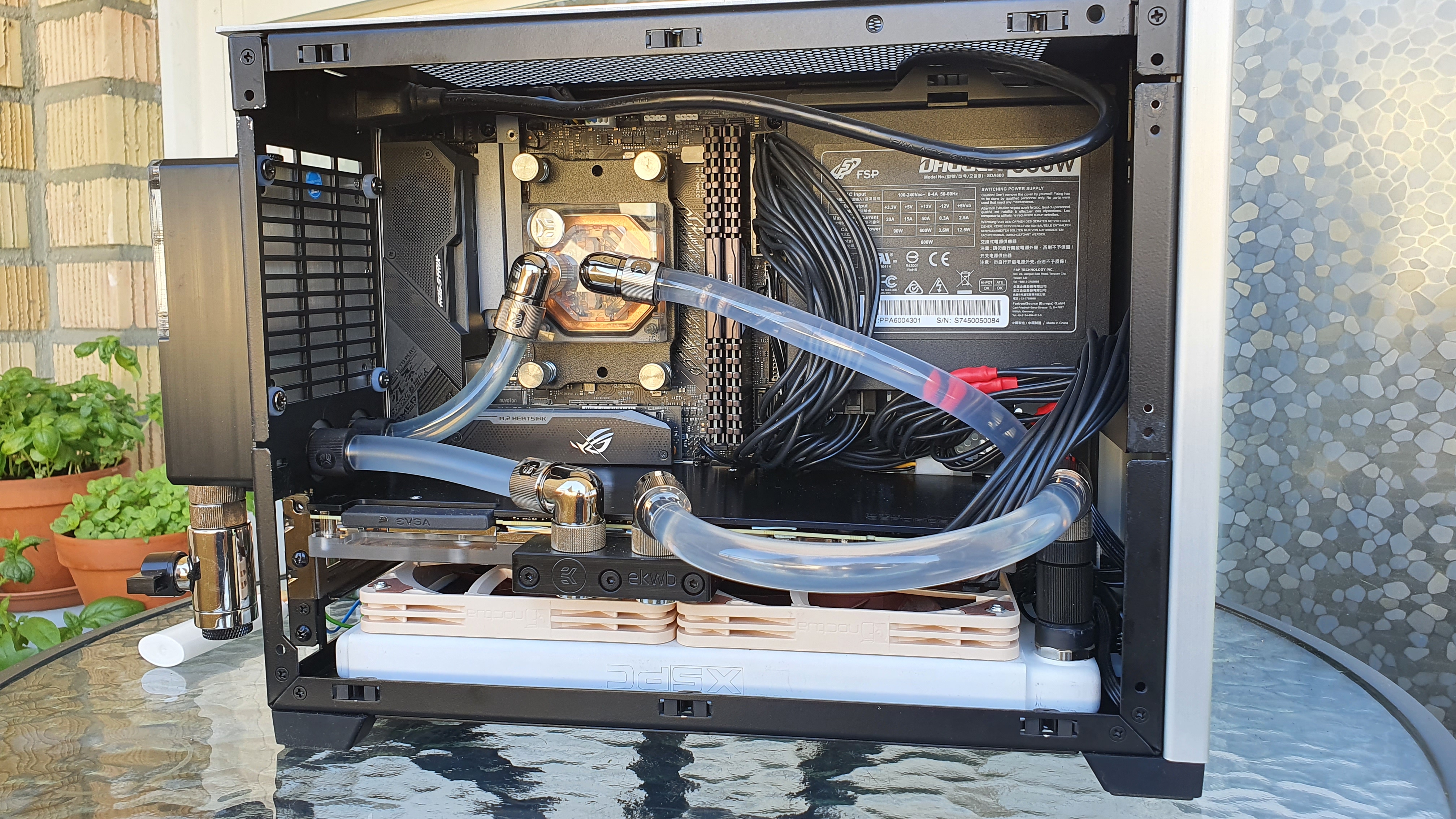

Ncase M1 custom loop nerdeyse tamam. Bir tek ana radyatörümde sızıntı oldu, yenisini bekliyorum. Şimdilik slim radyatörü bağladım sadece. Haftaya tamamlayacağım sistemi.
2080ti 3700x var bileşenlerde.

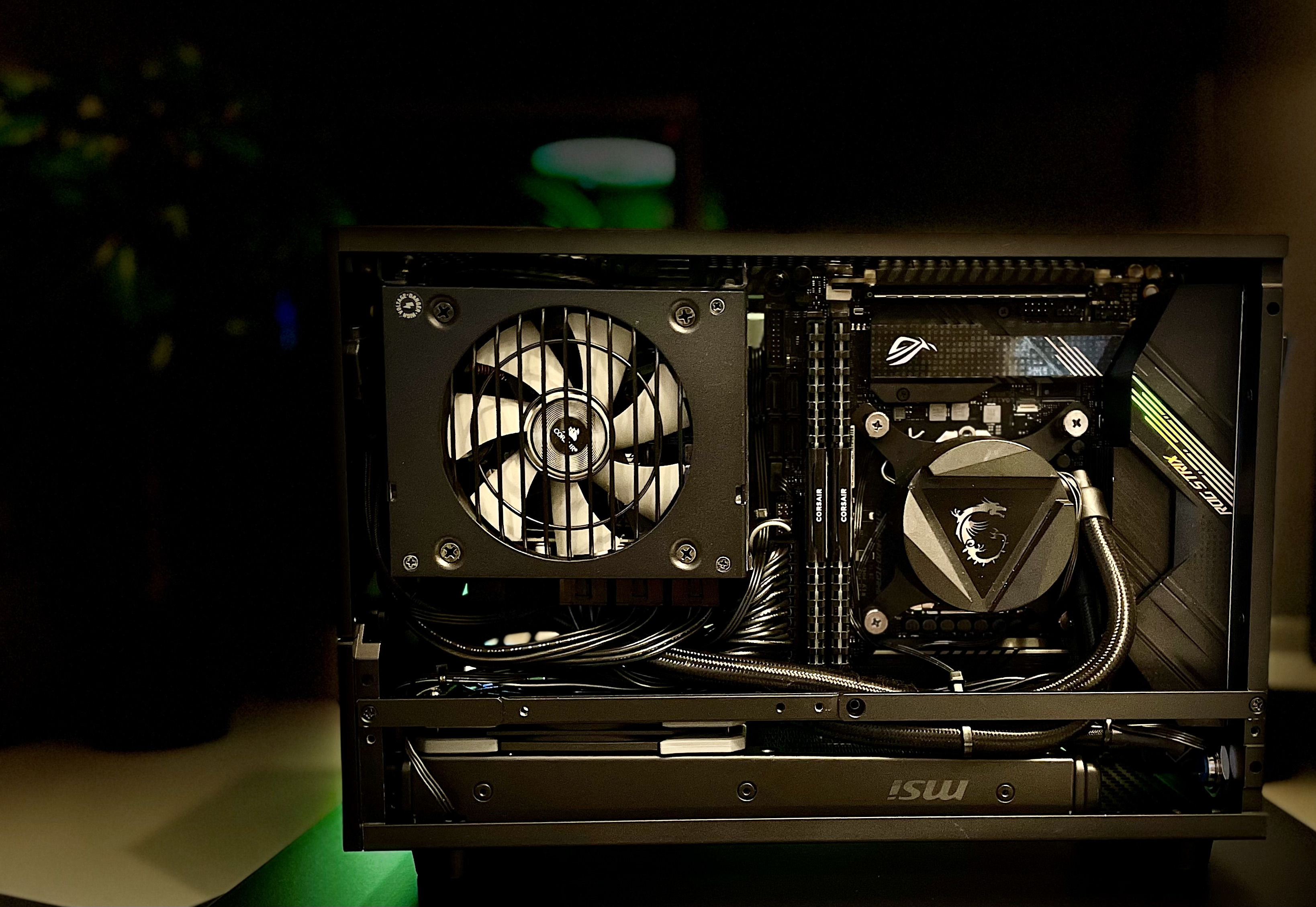

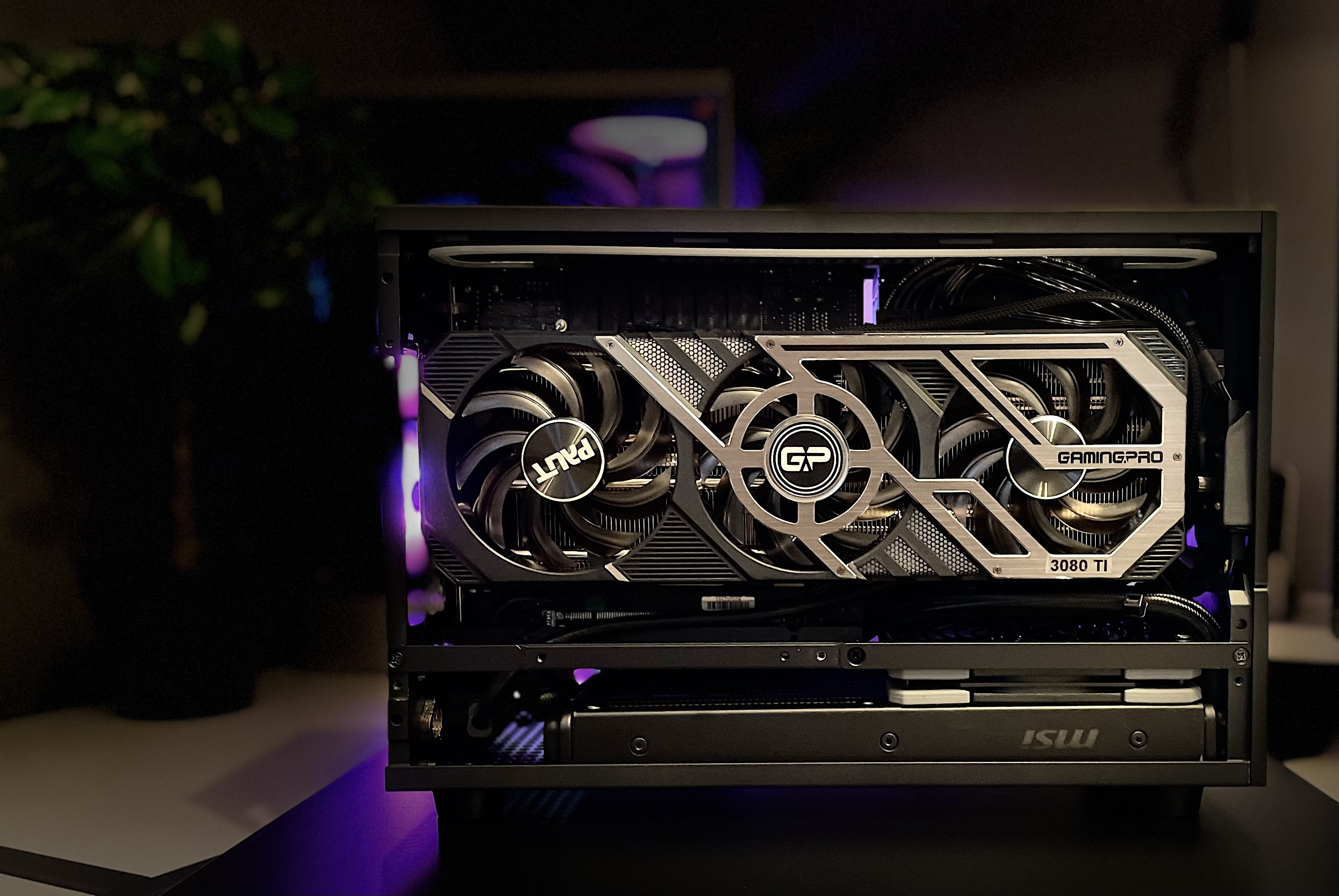

Intel i7 10700
MSI MAG CoreLiquid 240R AIO - ID cooling 120x15 Argb fan
Asus ROG Strix H470-I
Corsair Vengeance LPX 16GB 3000MHz x 2
Samsung 970 Evo Plus NVMe 500GB + SanDisk Ultra 3D 500GB Nvme
Palit GamingPro 3080Ti
FormD T1 itx kasa
Corsair SF750
Phanteks Neon led şerit
pslate unsleeved custom kablolar
Noctua NA-FC1 fan kontrolcu (GPU fanları için kullanılıyor)
NOT: AIO soğutucuyu kasanın altında kullanmakta sakınca yok çünkü bu soğutucuda pompa radyatörün üstünde.
< Bu mesaj bu kişi tarafından değiştirildi psleda -- 26 Temmuz 2021; 21:52:49 >

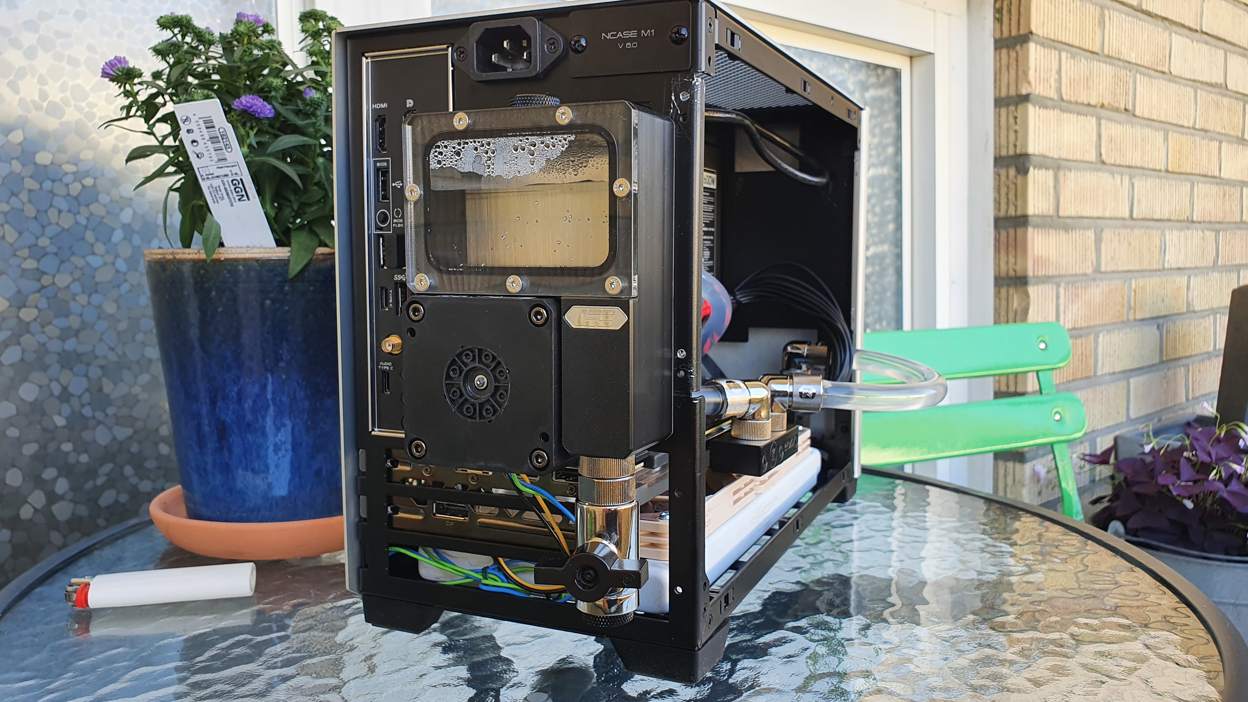

Tekrardan selam herkese. Sistem bitince paylasacagimi soylemistim, nihayet bitti.
RTX 2080TI'yi overclock ile 50 derecede 350 watt cekerken bu kadar kucuk bir kasada calistirabilecegimi hic dusunmezdim. Ncase M1 ile ilgili biraz onyargilarim vardi, oncesinde Louqe kullaniyordum. Kesinlikle cok cok iyi bir kasa ebatlarina gore sogutma kapasitesi muazzam. Eh pek cirkin de sayilmaz. Tek eksisi temper cam ile sistem sergileyememek. Olsun o kadar. Bu sistemin yanina SSUPD beyaz yapacagim ama once RTX 3000 kartlarin ucuzlamasini bekleyecegim.

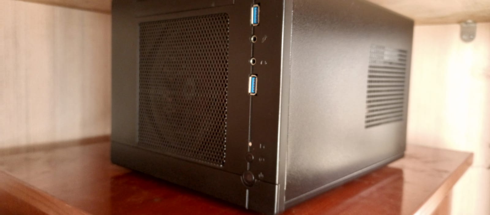

Orijinalden alıntı: ContEmpor4ry
Bu sistem de benden 3,5 HDD sıgdırması zor oldu.
Silverstone SG05-Lite Mini-ITX Kasa
Palit RTX2060 Super Dual 8GB 256Bit GDDR6 Ekran Kartı
AMD Ryzen ™ 5 1600 AF 3.2GHz (Turbo 3.6GHz) 16MB Cache 12nm
Asrock Fatal1ty B450 Gaming-ITX/ac 3466MHz+ Anakart
CORSAIR 16GB (2x8GB) Vengeance LPX Siyah 3600MHz CL18 DDR4 Dual Kit Ram
CORSAIR SF Serisi SF600 600W 80+ Platinum Full Modüler 92mm Fanlı PSU
Adata 512 GB XPG SX8200 Pro M.2 SSD
Seagate Surveillence 4 TB 3.5" 5900RPM Sata 3.0 64Mb
Samsung LC27HG70QQMXUF 27" 1ms 144Hz QHD Kavisli QLED Monitör
Xiaomi 33 inç TV Soundbar Hoparlör
GamePower Kizaru 7.1 Siyah Surround RGB Oyuncu Kulaklık
Gamepower Icarus RGB Optik Kablolu Oyuncu Mouse
GamePower Saber RGB Red Switch Mekanik Gaming Klavye
Gamepower RGB100 Mouse Pad
GALAX GeForce® GTX 1650 Super EX Ekran Kartı
MSI B550I GAMING EDGE Wi-Fi AMD AM4 DDR4 Mini ITX Anakart
AMD RYZEN 5 3600 4.2ghz 35MB AM4 65w İşlemci
ID Cooling IS50 Low Profile İşlemci Soğutucu
Noctua NF-A12x15 PWM Premium Quiet Slim Fan X2
Crucial Ballistix 16 GB (2x8) 3600 MHz DDR4 CL16 Ram
Corsair 600W 80+ Platinum SF600 Tam Modüler SFX Güç Kaynağı
SanDisk Ultra 3D 1TB 2400MB-1950MB/s NVMe M.2 SSD
Seagate 1 TB 2.5'' ST1000LM024 5400RPM Hardisk
Silverstone SST-SG05BB-450 SUGO SG05 MİNİ-ITX KASA
Asus TUF Gaming K5 Mech-Brane RGB Kablolu Gaming Klavye
Asus TUF Gaming M3 7000DPI RGB 7 Tuş USB Optik Kablolu Gaming Mouse
ASUS ROG Özel Dizayn Kauçuk Taban Gaming Mousepad
Samsung LC24FG73FQMXUF 24" 1ms 144 Hz Quantum Dot Full HD Curved Led Monitör
Xiaomi Mijia TV Kablosuz Bluetooth Soundbar

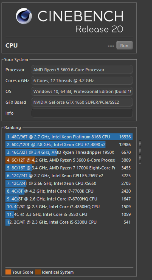

Sistemi güncelledim;
MSI anakartın, Asrocka göre Wifi olarak bariz üstünlüğü var.185 m2 evde kablolu performansı veriyor.
Evdeki bütün Eternet kablolarını kaldırttı. Wifi 6 olması sebebi ile muhtemelen.
daha sonra Asrockta 3600 mhz Ramler stabil degildi.(Ram Markasına göre degişebilir.)
İşlemci şuan Ryzen 3600 4.2Ghz stabil ID Cooling IS50 Noctua slim fan takarak destekledim.
Sessizlik 10/10 olunca ön tarafada aldım.
Ramlere gelicek olursak; işlemci sogutucunun vidaları temas ediyordu.Anakart kısa devre yapıp sistem açılmıyordu.
G.skill CL16 RGB aynı problemi yaşadım.Son olarak C.Ballistik sorunu çözdü 2cm boşluk kalıyor.
HDD 2,5 inc düşürmek şarttı.
RTX 2060 superi satmazdım fakat,mining yüzünden fiyat uçunca bekletmedim.
R20 skorunuda şuraya koyalım

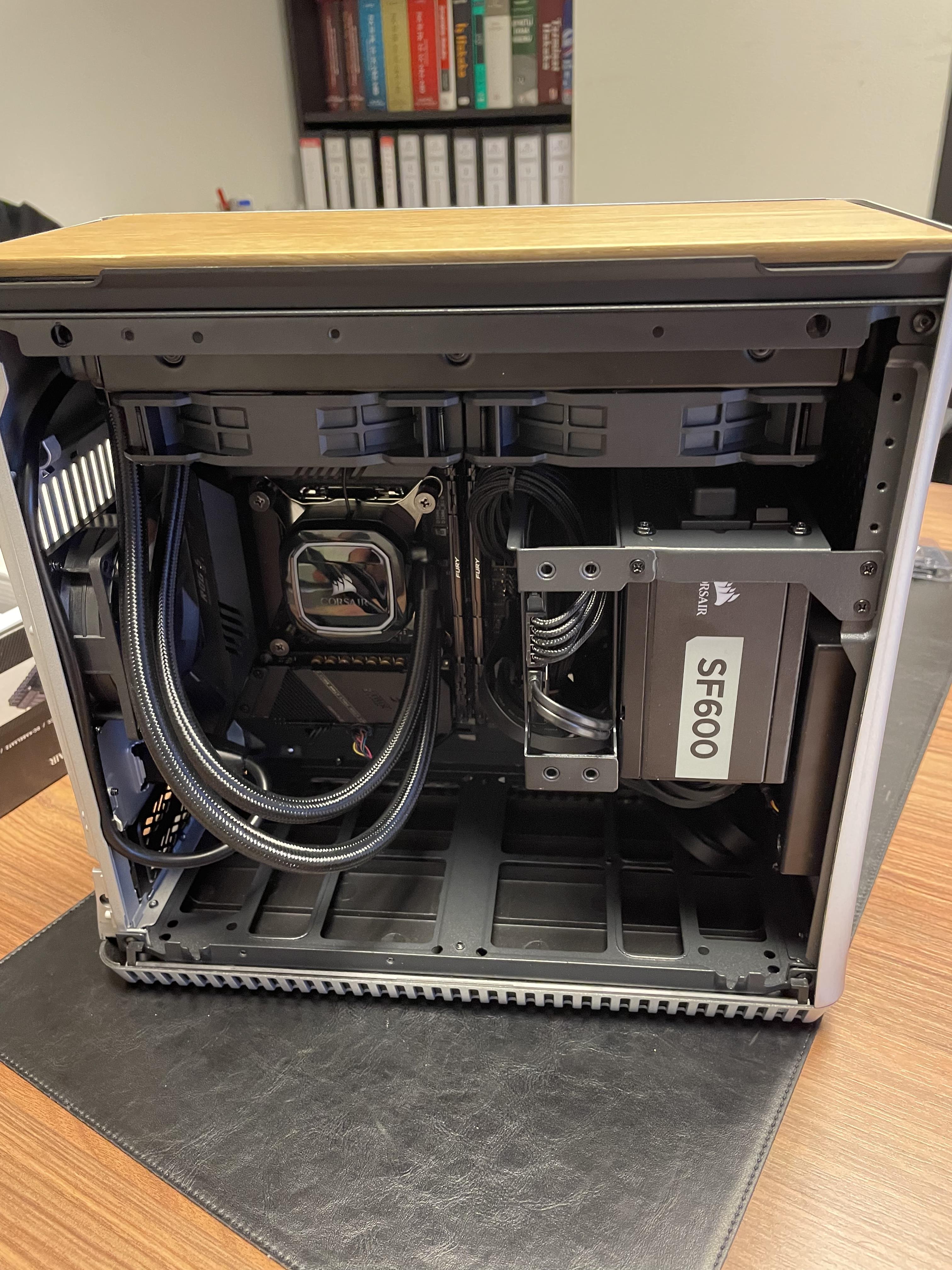

Ben kasayı ilk topladığımda atx güç kaynağı ile gayet güzel kablo düzenlemiştim, SF600 alınca sana yolladım zaten braketi :)
Burdan bakabilirsin : https://forum.donanimhaber.com/sff-mini-itx-severler-kulubu--119194123-86#147574889
GPU ile kasanın ön tarafında kalan boşluğa kabloları tıkabilirsin
