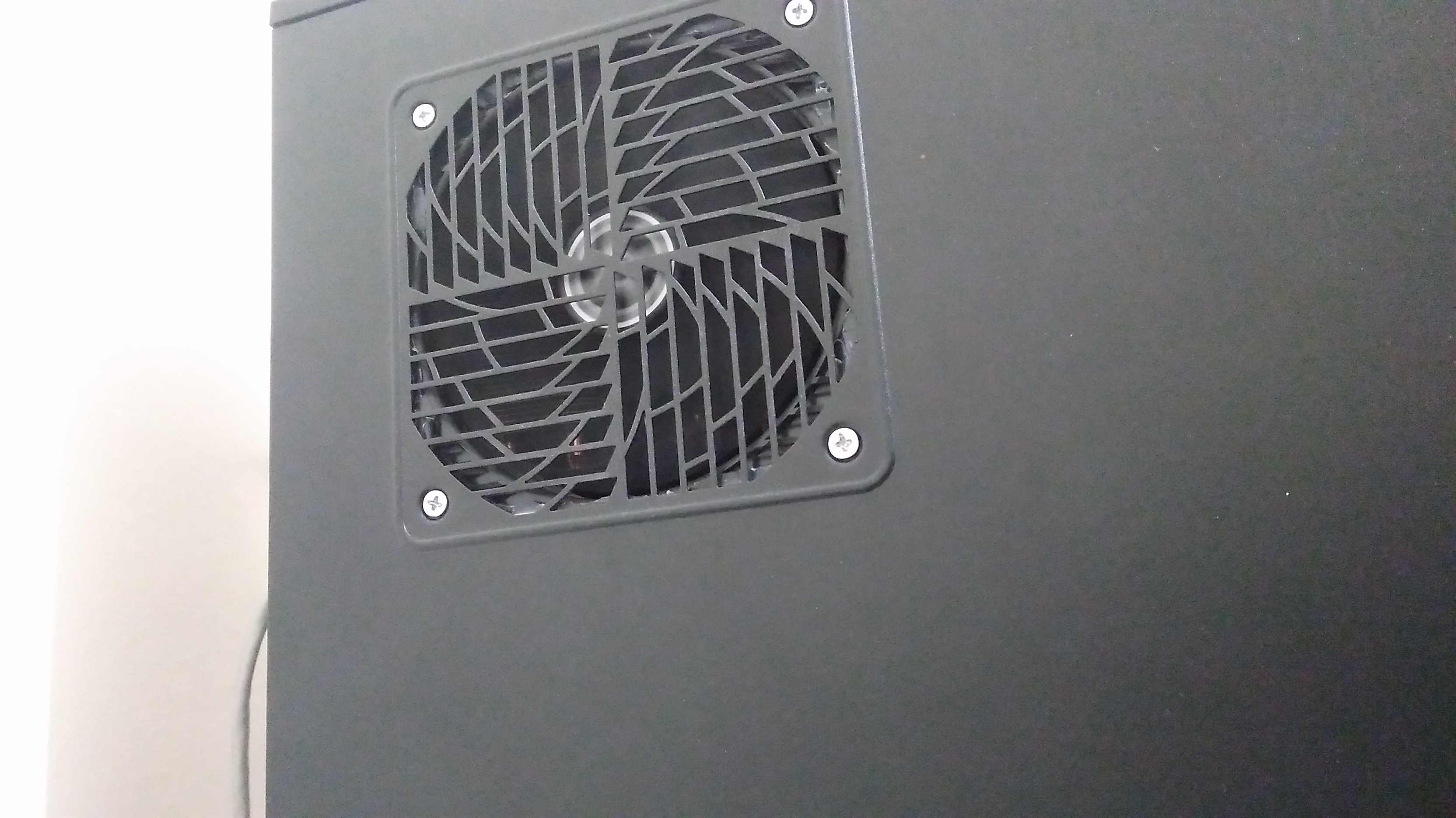

rvz3 kasada 2700x kullanıyorum, 1,25v 4.0 ghz haliyle tam yükte 100-110 watt güç çekiyor. Bunun stock sogutucusu wraith prism ile stres testlerinde 81 derece civarında, oynadığım oyunlarda 73-77 arasında dolaşıyor. Yalnız kurulumun şu şekilde ve dik haliyle;
Prism'in orijinal fanını ve kasada fotoda gözüken anakart üzerine denk gelen bölmedeki orijinal fanı çıkardım. Soğutucunun aluminyum bloğunu anakarta monte ettim. Sonra elimde artctic p12 120x25 fan vardı onu kasanın anakarta denk gelen fan bölümüne taktım, fanın kablosunu da anakarta taktığımızda kurulumumuz tamam. Bu haliyle fan ile aluminyum blok arasında yarım santim ya vardır ya yoktur neredeyse tam oturuyor. Fan dışarıdan havayı alıyor %90 işlemciye %10 falan da ram'lerin üzerine doğru üflüyor. Kasanın heryeri açık zaten içerde hapsolma falan olmadan anında tahliye oluyor. Bu şekilde ben memnunum ve sanıyorum kurulumumun soğutma kapasitesinin tam sınırındayım. Bizim kasalarda her santim her değişken çok büyük farklara sebep olabiliyor onun için tavsiye ederim diyemiyorum. Memnun kalmazsınız vs. o vebale girmem. Ama aklınızda bir seçenek olarak kalsın.
