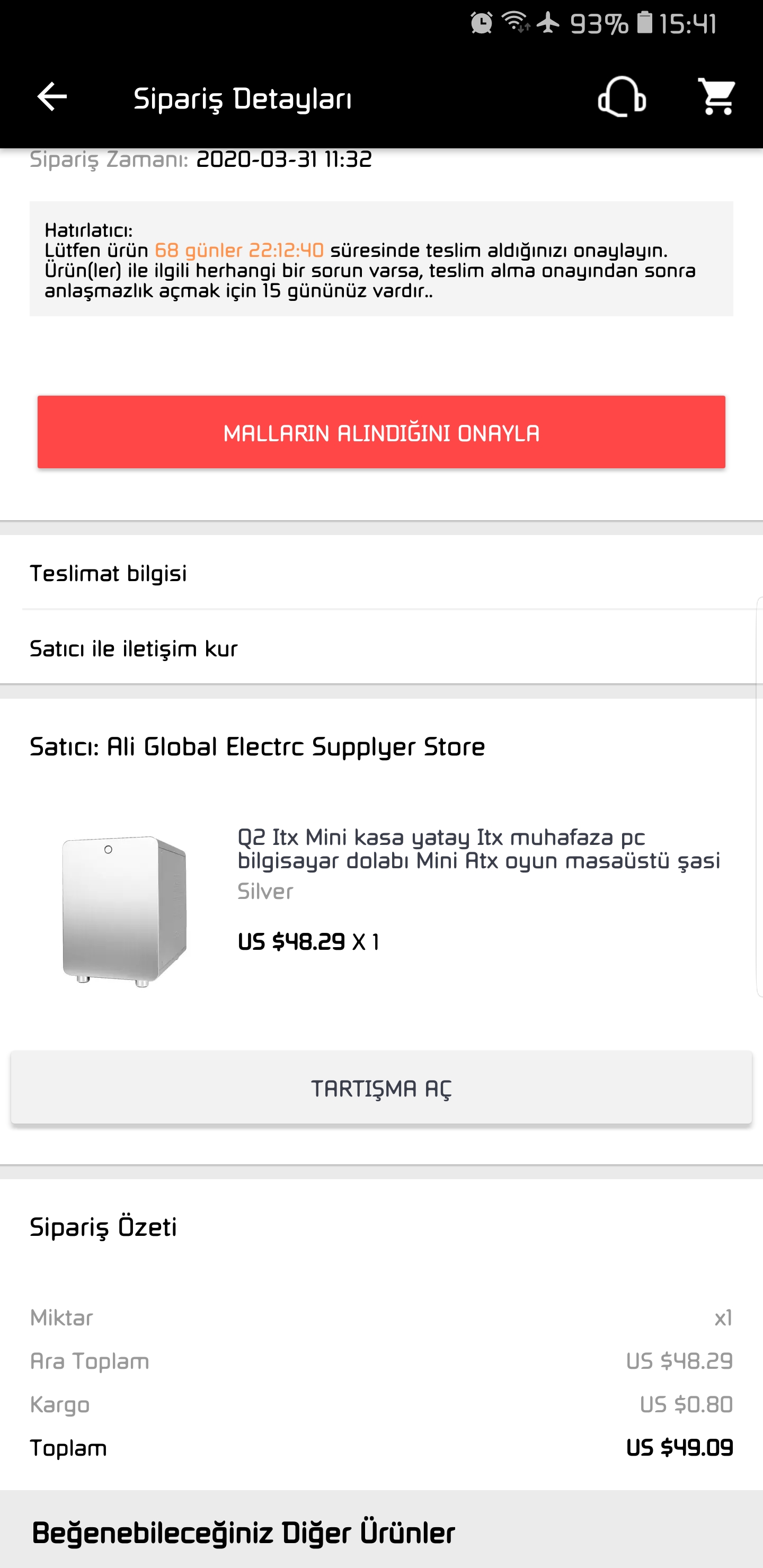

Bu arada yurt dışından beklediğim kasa SKTC Q2 Mini ITX
Bu kasa gelene kadar SG13 ile idare edeceğim. Bu kasa, arka tarafa 120 mm sıvı soğutma destekliyor.

hocam çok merak ettiğim bir kasa. ne zaman aldınız ve ne zaman gelecek? bol fotoğraf paylaşırsanız sevinirim. bir de ne kadar tuttu totalde onla ilgili bilgi verebilir misiniz?
31 Mart'ta aldım.
Bir arkadaşım aliexpress üzerinden satılan kasaları takip ediyordu. Bu kasayı yakaladı. Ücretsiz kargo ve 49,29$ a 2 adet aldık.
Aynı kasa üzerine sistem kurulum yapan bir kullanıcı var;
SKTC Q2 Kasaya Sistem Kurulumu
Orijinalden alıntı: Omara
çok iyiymiş hocam. 49.29 olan linki atabilir misiniz acaba?
Satın alım linki bu ama fiyat biz alırken öyleydi.
