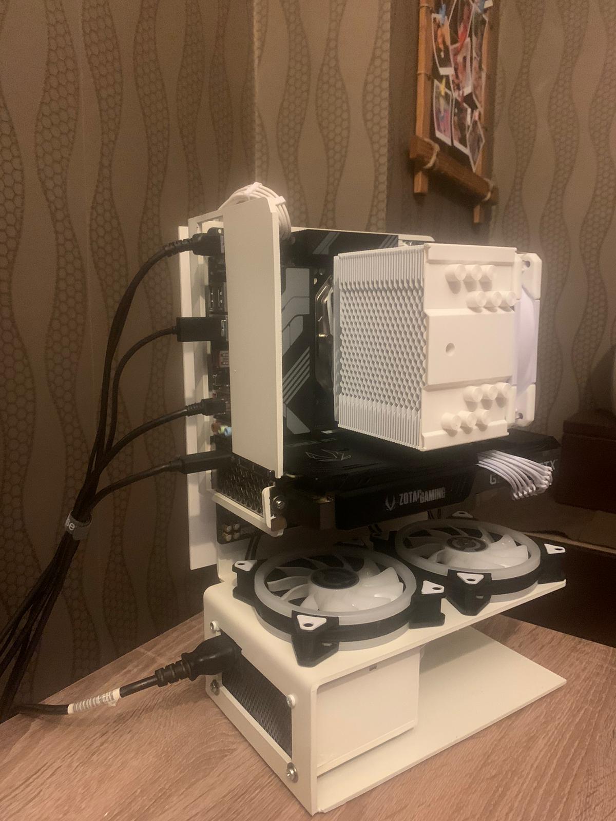

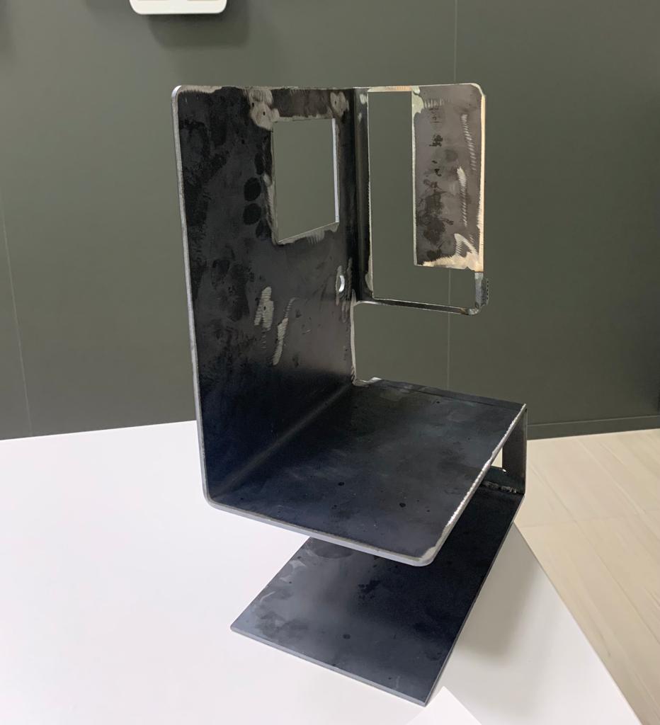

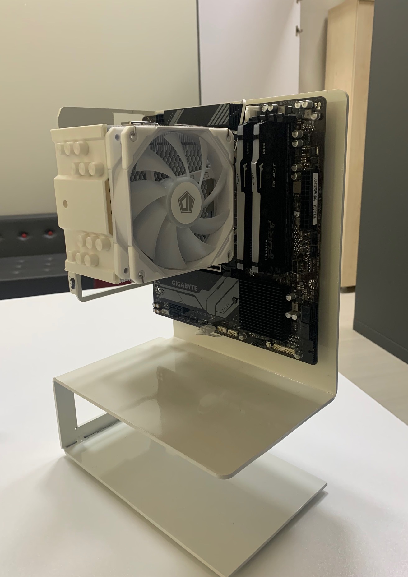

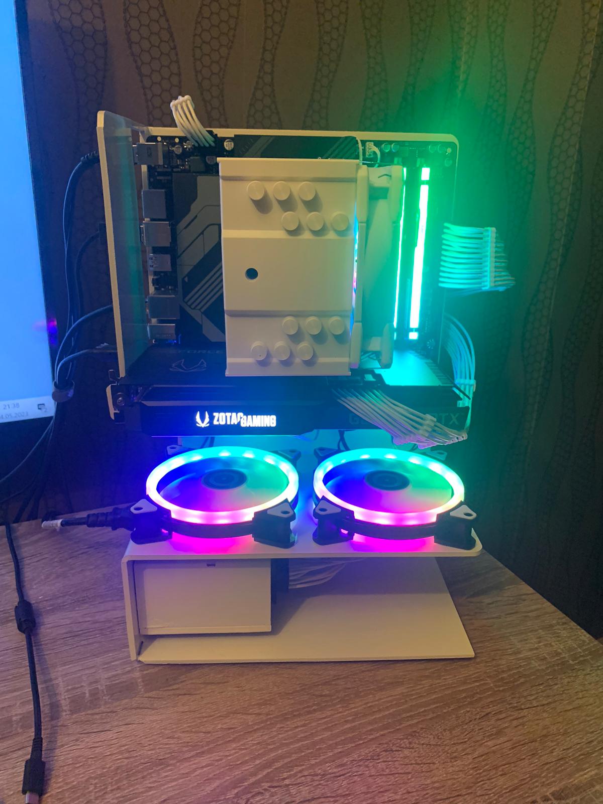

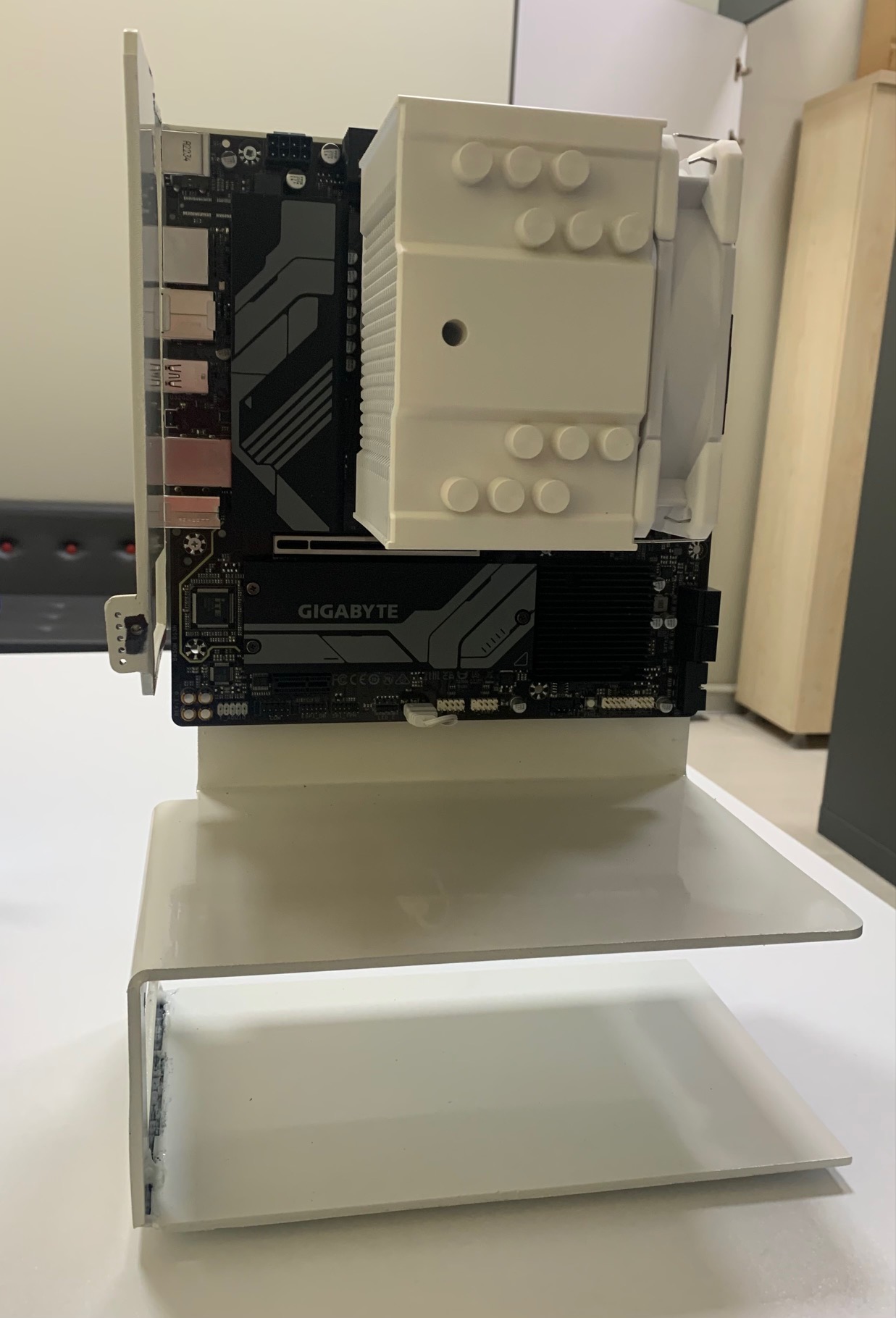

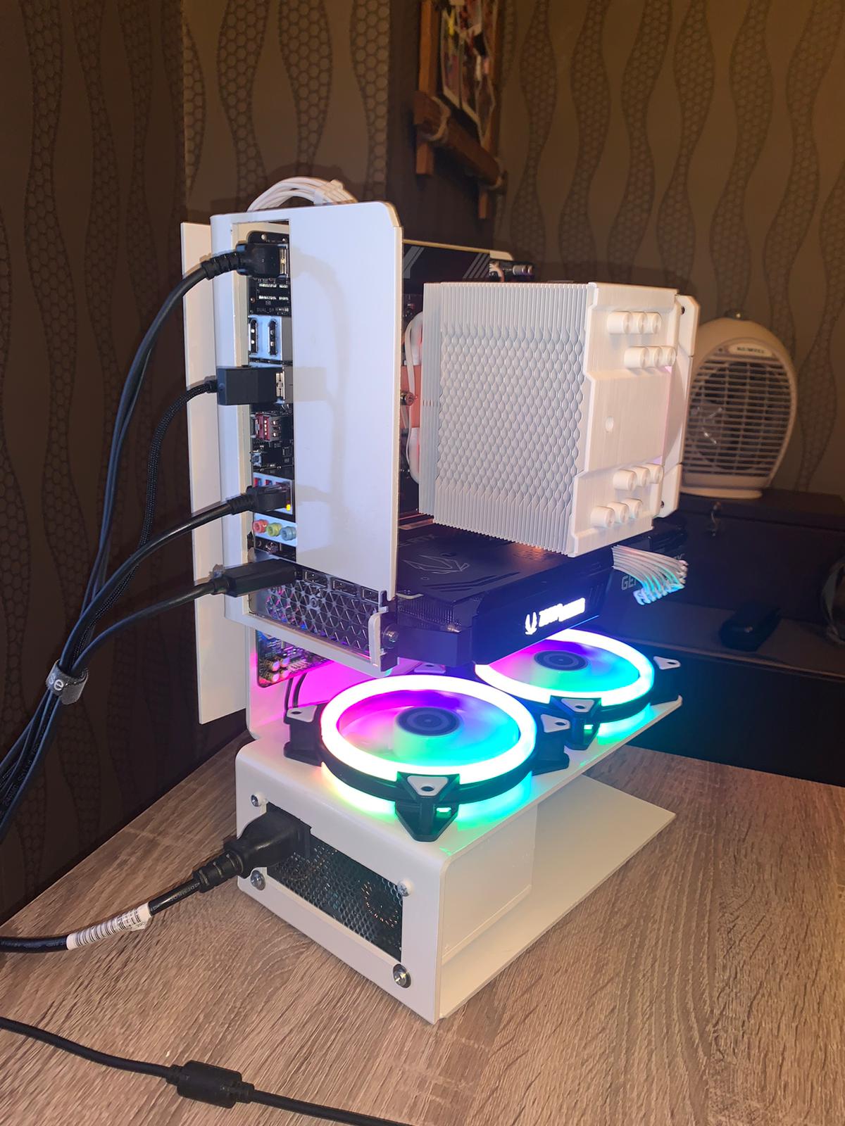

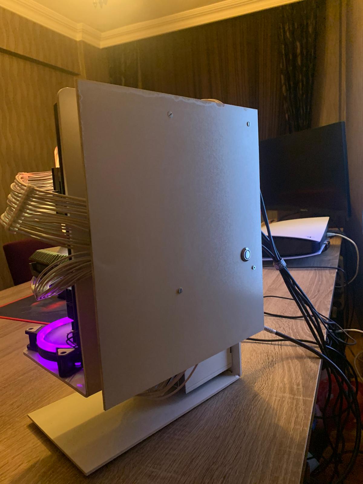

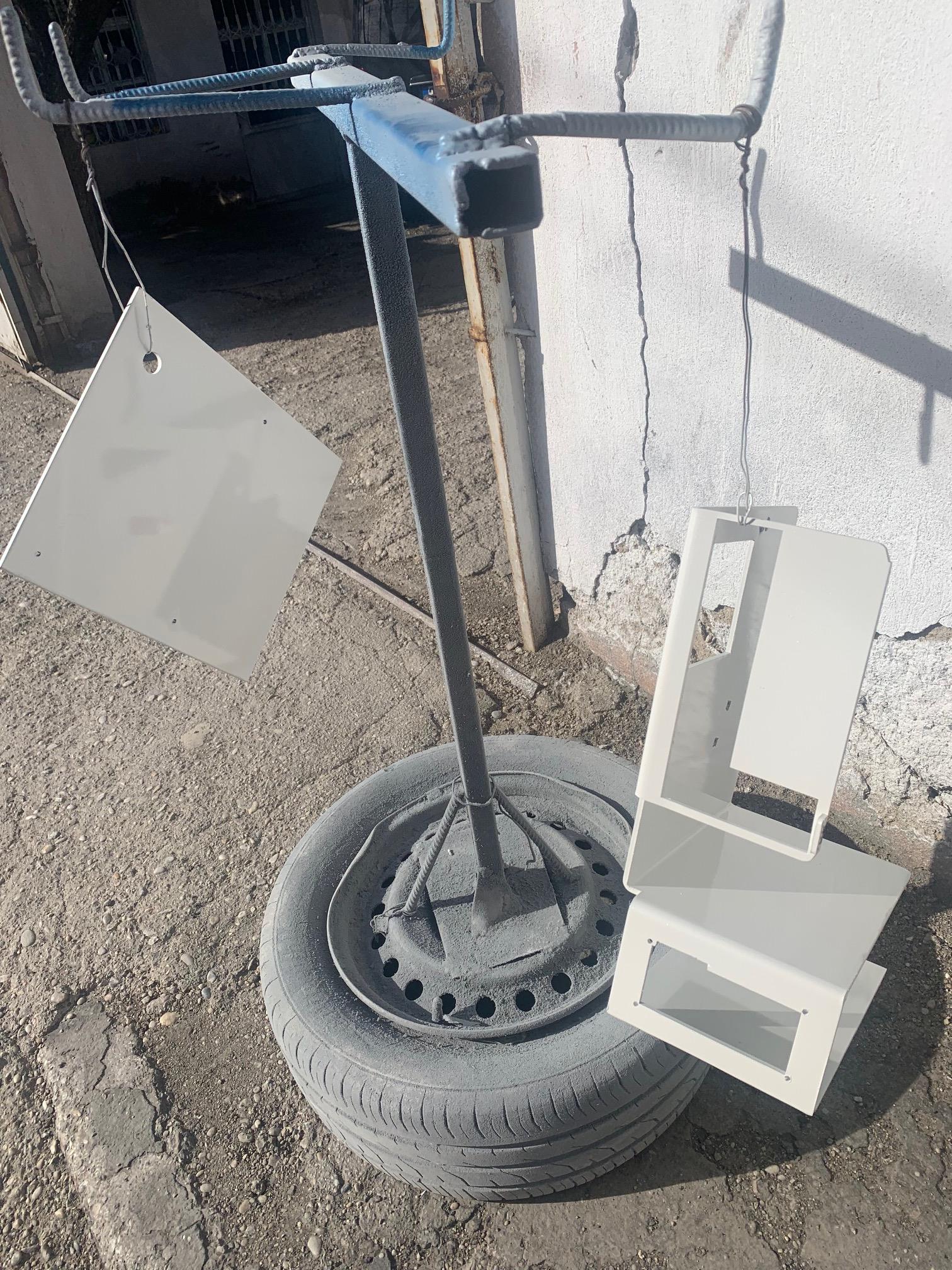

Herkese selam biliyorsunuzki mini itx sistemlerin maliyetleri oldukça yüksek. Bunu kırmanın yolları arasında micro itx sistemler geliyor. Bende kendi bu sff çapında ustalığımı konuşturup kendime bir motif monument open air kasa yaptım. Videoları ve resimleri atıyorum artılarını eksilerini yazacağım. Full sistem kurulu halinde resim yollayacağım.Teşekkürler.
Artıları;
 *Yuvarlatılmış köşe tasarımı ile daha şık görünüm.
 *Sfx güç kaynağı kullanarak daha küçültülmüş tasarım.
 *Micro itx anakart takarak itx anakart fiyat yüksekliğini ortadan kaldırma.
*Mini itx anakart takılan motif monument ekran kartı uzun gelmesi ile kötü bir görünüm sergiliyordu. Şimdi micro atx uzunluğunda bir anakart takıldığı için ekran kartı biraz daha uzun kalması durumunda görsel olarak şık görünücektir.
 *Kasa içi ısınması gibi bir durum söz konusu değildir. Hava soğutucu kullanarak işlemci sıcaklığı minimumda kalabilir.
Eksileri;
 *Şu anda daha boya aşamasına geçmedim.
 *Micro atx deliklerini açmadım. mini tx deliklerini kılavuzladım. Lazım olması durumunda tornacıya gidebilirim.
Kaynak olan video
https://streamable.com/je6kig
bu resimde ve videoda tamamlanmış hali mevcut
https://streamable.com/yj2hne

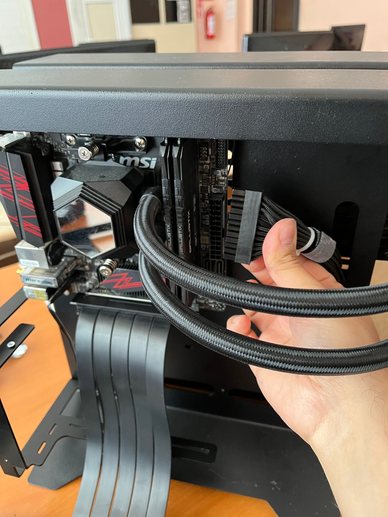

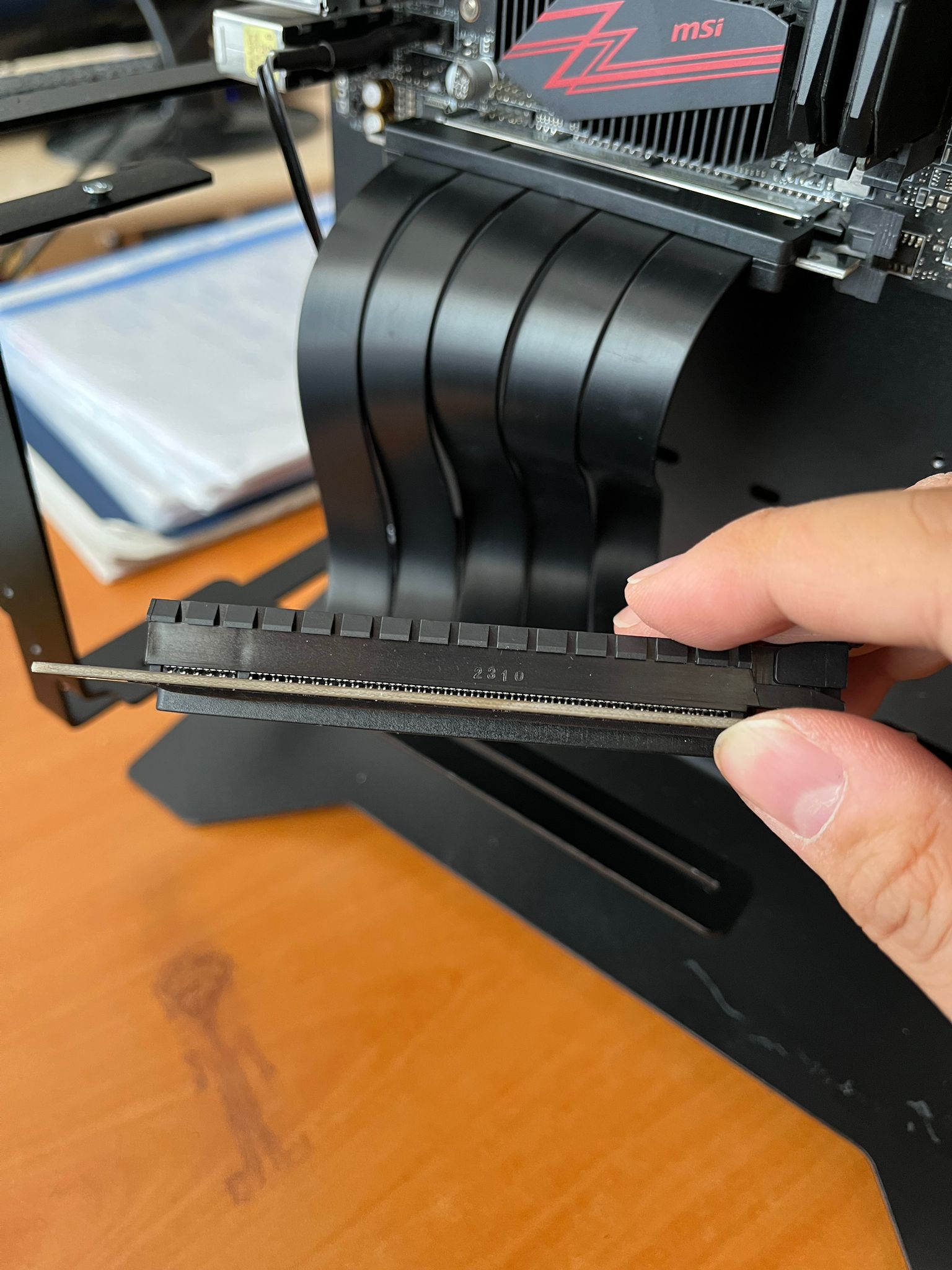

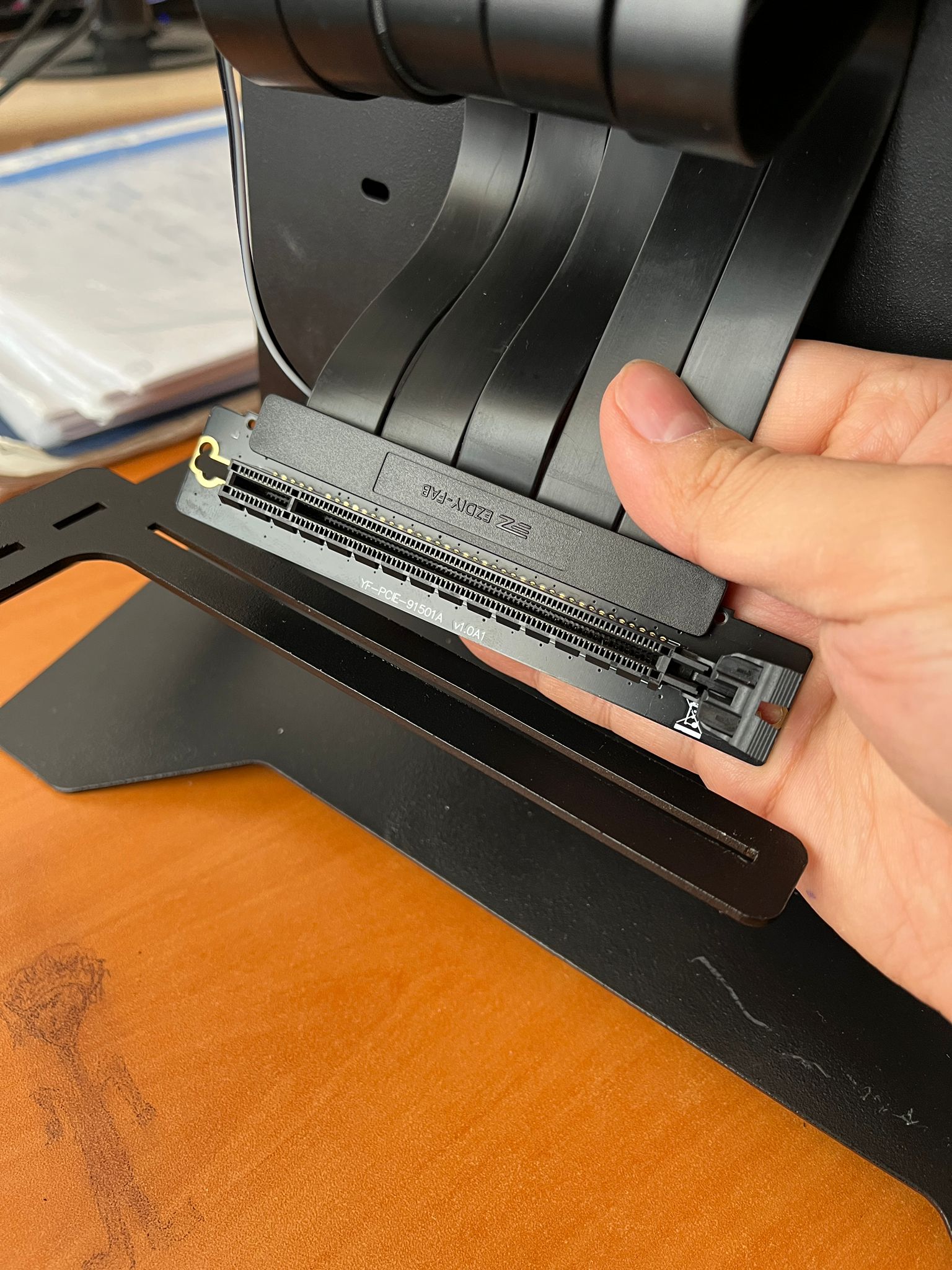

Arkadaşlar merhabalar;
Xtia Xproto ATX Case klonu bir kasam var. Bileşenlerin montajını yaparken 2 adet sorun ile karşılaştım ve bu konuda fikrinizi almak istiyorum.
  • Sorun
Kasa ATX formuna göre yapıldığı için Corsair SF600'ün 24 pinlik güç kablosu kısa kaldı. Bu konuda ne yapabilirim. Forumda sanırım bir arkadaş isteğe göre uzatma kablosu yapıyordu fakat kendisinin kullanıcı ismi vs ile ilgili bilgim yok. Ayrıca bu tür sonradan yapılan uzatma kabloları ile ilgili sorun yaşayan veya olumsuz bir yönü var mı ?
2. Sorun
Kasada ekran kartını dikey takmak için bir aparat mevcut. Ben de şu ürünü sipariş etmiştim. Daha önce hiç dikey ekran kartı takmadığımı düşünürsek. Kaçırdığım bir nokta var mı ?
Çünkü riser 'ın alt kısmında bir çıkıntı var ve vida yapmayı engelliyor gibi. Kasadaki aparatta da vida yuvası yok gibi. Acaba kaçırdığım bir nokta mı var?

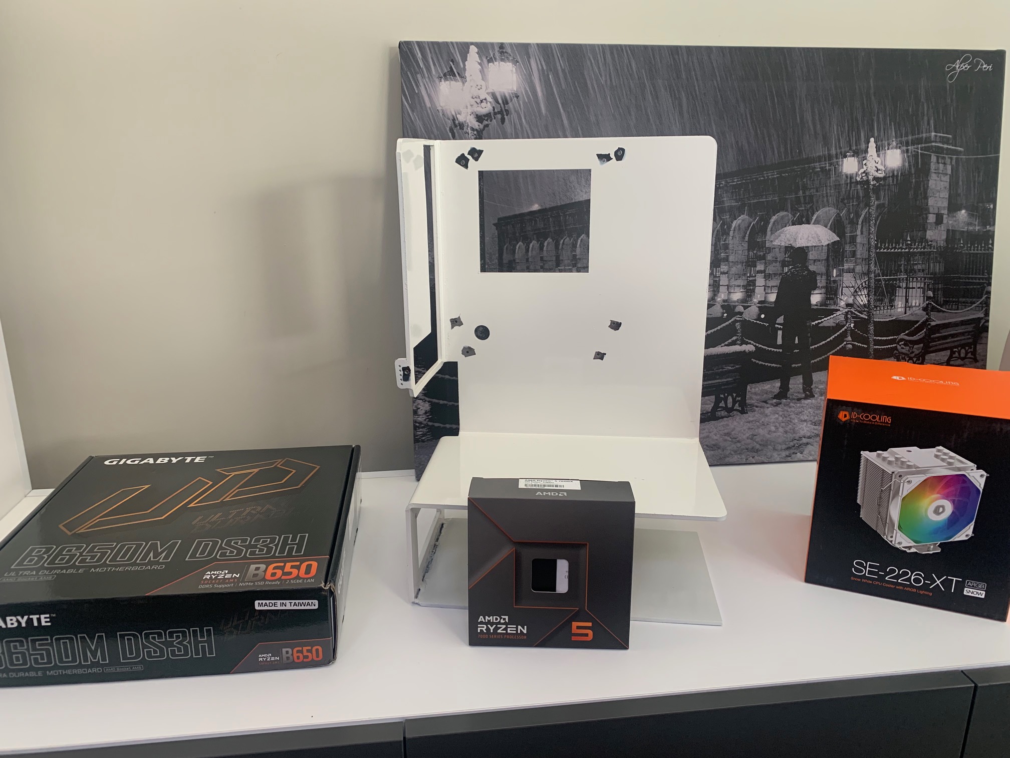

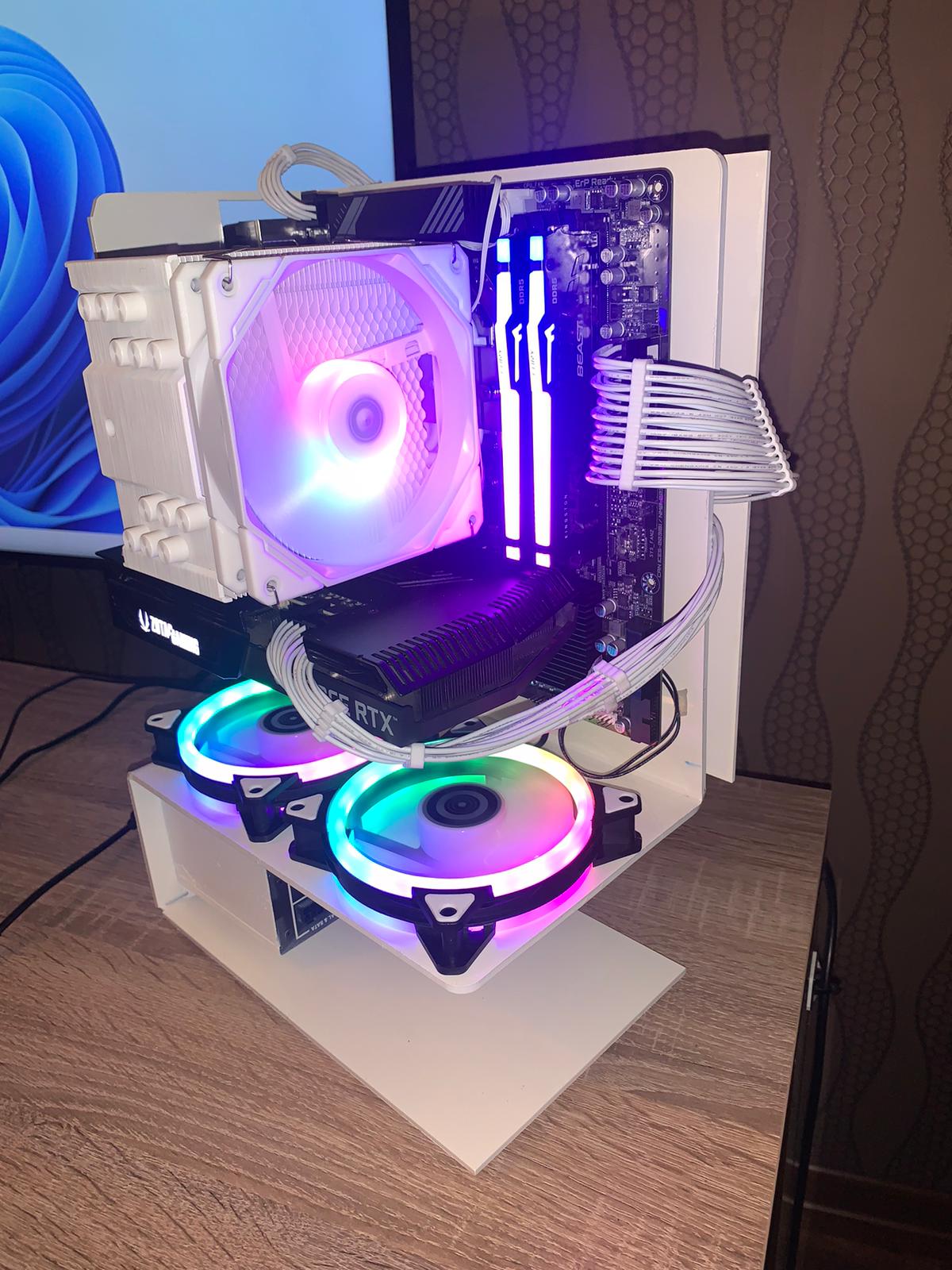

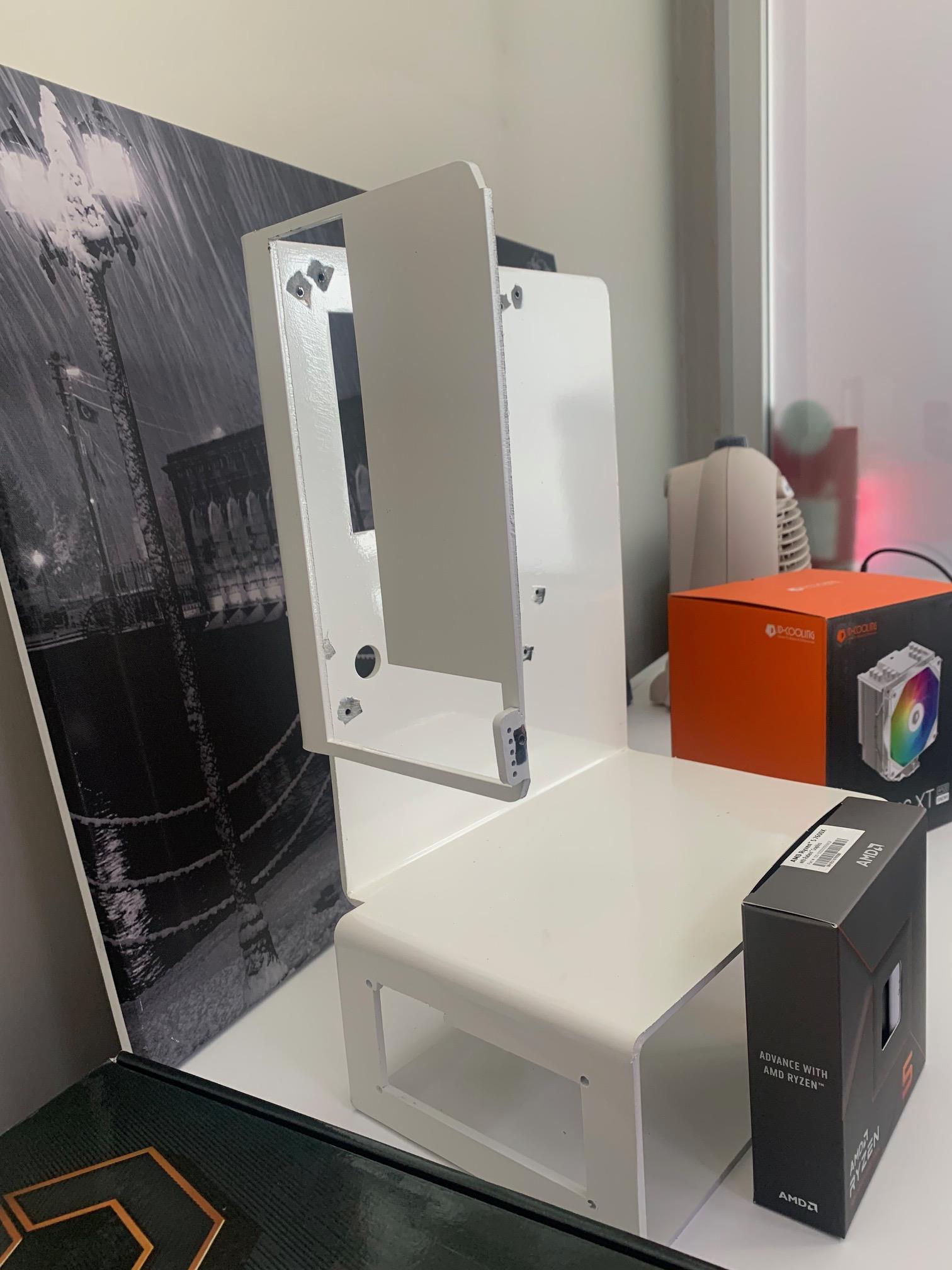

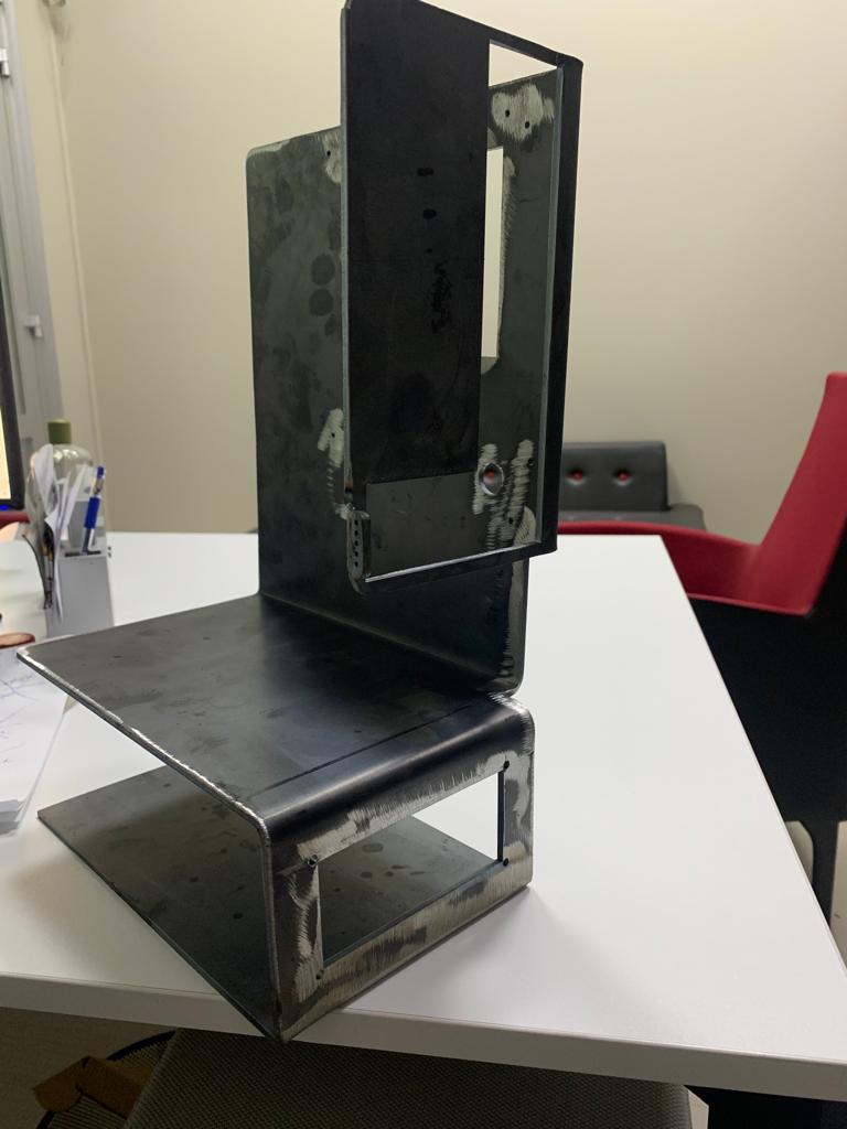

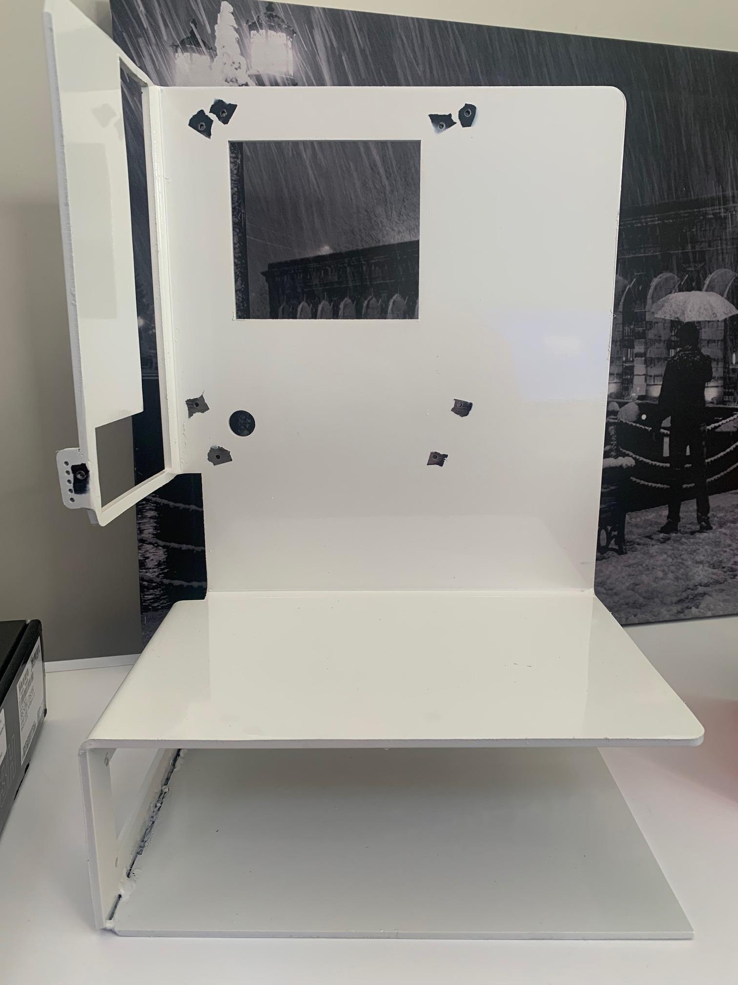

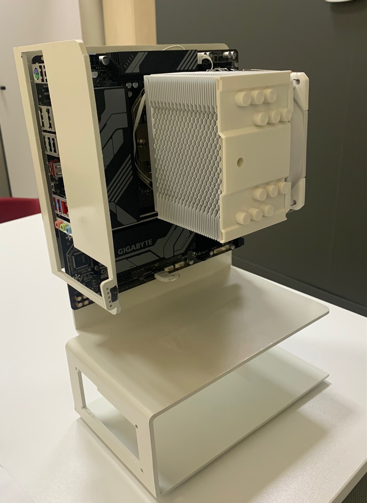

Artıları;
Eksileri;
Sistem:
R5 7600x
16gb DDr5 Ram
500gb gigabyte M.2
Gigabyte B650M DS3H
Zotac Rtx 3070
İd cooling se-226xt
Kaynak olan video
Almış olduğum parçalar;
gigabyte b650m ds3h
Ryzen 5 7600x
2x8 DDR5 Rgb Kingston Fury Ram
İd cooling se-226xt kule tipi soğutucu
delikler kılavuzlama yapıldığı için bant ile yapıştırıldı sistem tamamlandıktan sonra rötuş çekilecek. Tamamladıkça resim atacağım.
https://streamable.com/ncvaxc
< Bu mesaj bu kişi tarafından değiştirildi Xit -- 25 Mayıs 2023; 9:44:51 >
