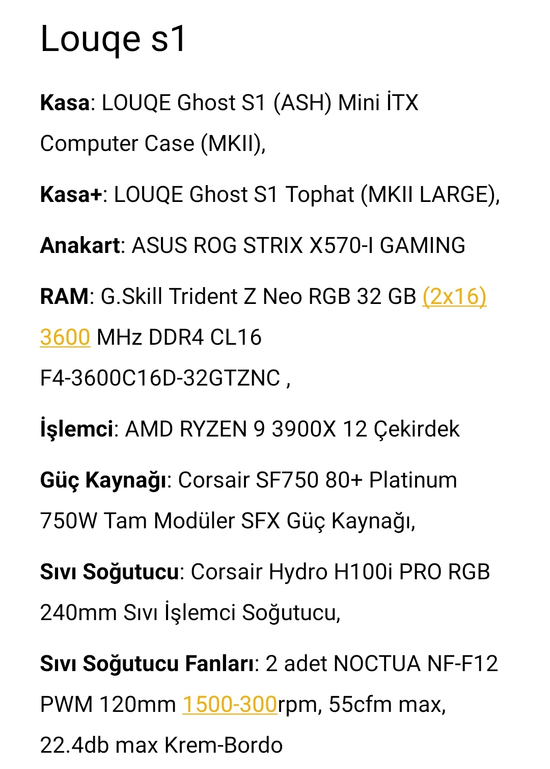

Arkadaşlar merhaba
Aşağıdaki sistem bu hali ile ne kadar eder
