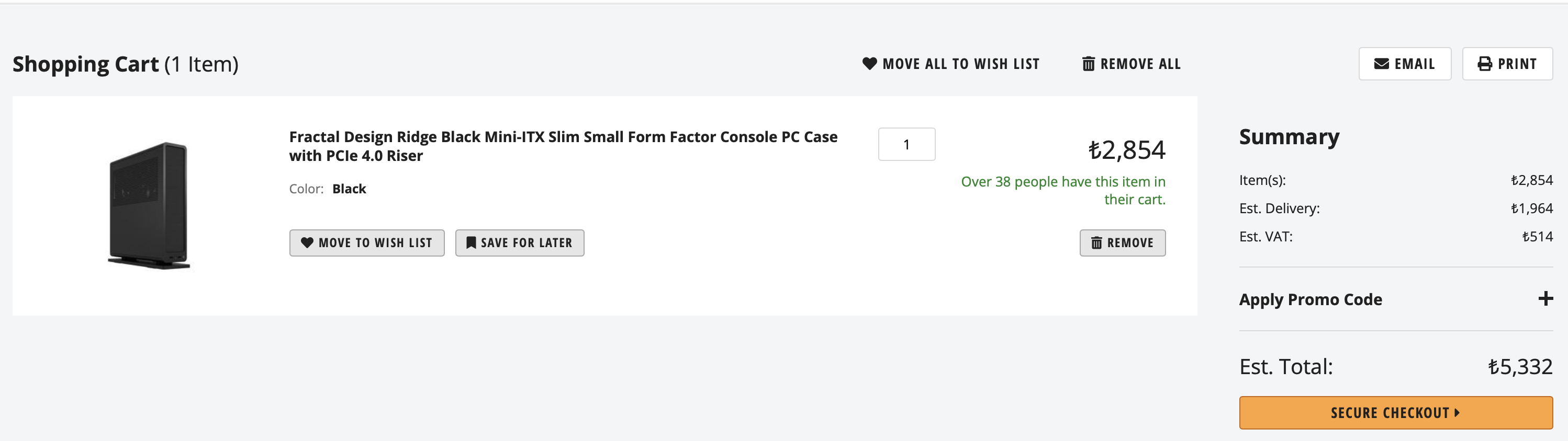

Çok güzel bir kasaymış ama Google’da bile pek bir sonuç göremedim. Sadece Japon pazarına özgü bir kasa olabilir. Globale gelse de alabilmemiz zor Riser’ı olduğu için rahat €200 üzeri olacaktır.
Bu mesajda bahsedilenler: @psleda
2 yıl
Bu vesileyle Ridge indirime girse keşke
