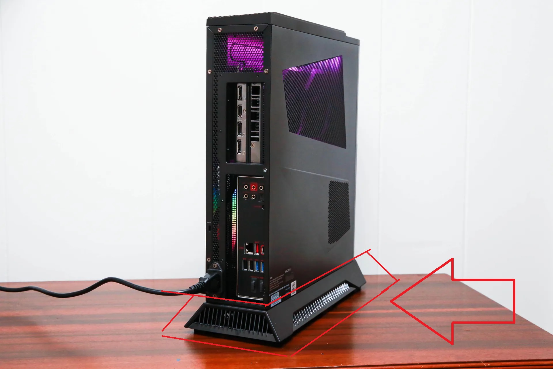

hocam bende msı trident x var. şu görselde çizdiğim yere 240 mm sıvı soğutma monte edebileceğim bir ayak-stand işçiliği lazım.. o kısım şuan plastik ve altı boş ama 240 mm sığmıyor

Sıvı soğutucunun çalışması, pompanın gürültüsü ve ömrü açısından pişmanlık yaşayacağınız bir durumla karşılaşmanız yüksek olasılık.
Radyatörün, pompaya göre nerede konumlandırılacağı ile ilgili hem üreticilerde hem de Gamers Nexus, JayzTwoCents, Optimum Tech, Bitwit gibi inceleme sitelerinde detaylı açıklamalar mevcut.
Kasanızın iç yerleşimini bilmiyorum ama radyatörün kesinlikle kasanın zeminine konumlandırılmaması gerektiğini biliyorum.
Sonrasında üzülmemeniz adına nacizane önerimdir
Bu mesajda bahsedilenler: @lawministration
2 yıl
Bu kasada başka bir yer yok hocam malesef

Size kalmış hocam.
Özellikle kasadan gelen seslere hassasiyetiniz varsa pompa gürültüsü gerçekten rahatsız edici. Kendim de farklı kurulumlarda bunu tecrübe ettim.
Mutlaka sıvı soğutucu kullanmanız gerekiyor ya da hevesiniz varsa ya kasayı değiştirmeli ya da bahsettiğim durumlara katlanmalısınız. Çünkü radyatörün kasanızdaki zorunlu konumu içeride sürekli kabarcıklar oluşmasına sebep olacak ve bu durum sizin kullanım senaryonuzda geçici değil.
Başka seçeneğiniz yoksa yapacak bir şey yok tabi
