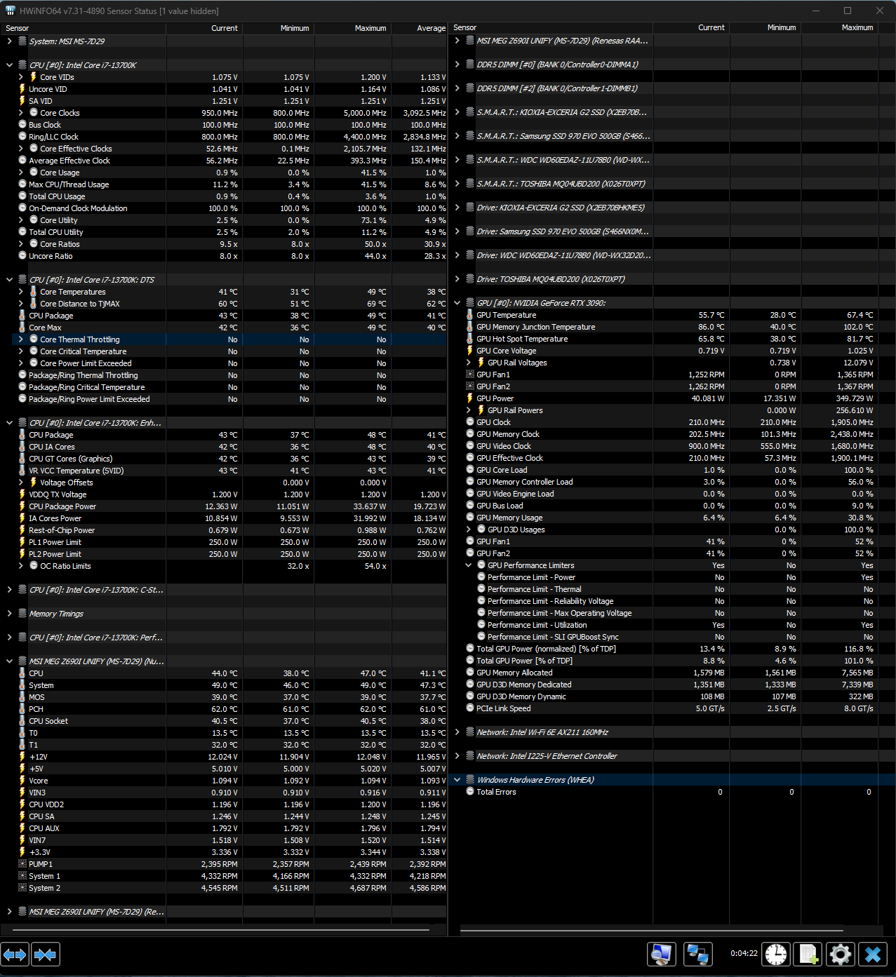

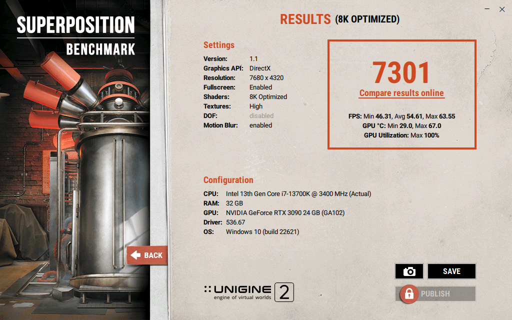

Aldığım kişi macun ve termal padlerini ben yenilemiştim demişti. Superposition 8K testi yaptığımda sonuçlar bu şekilde çıktı:
VRAM'ler biraz ısınıyor gibi sanki ancak GPU ve hotspot sıcaklığı, SFF kasaya ve 26 derece yaz sıcağına göre iyi geldi. SFF600 ile kullandığımdan daha ağır oyun denemedim ama belki UV falan yapıp denerim.

2 yıl
Bence yine de kontrol edin, 2mm ve yüksek shore bir pad kullanıldı ise bu tip bir sonuç çıkabiliyor, 1.5mm 60 shore altı iyidir, ben ice dragon 60 shore olduğu için 1.25 kullandım, bu arada ramler için bakır pad'de düşünebilirsiniz.
Güç kısıtlaması olduğunda bellek ısılarının arttığını okumuştum ancak kendim tecrübe etmediğim için bir şey diyemem, malum 3090'da ciddi bir kart.

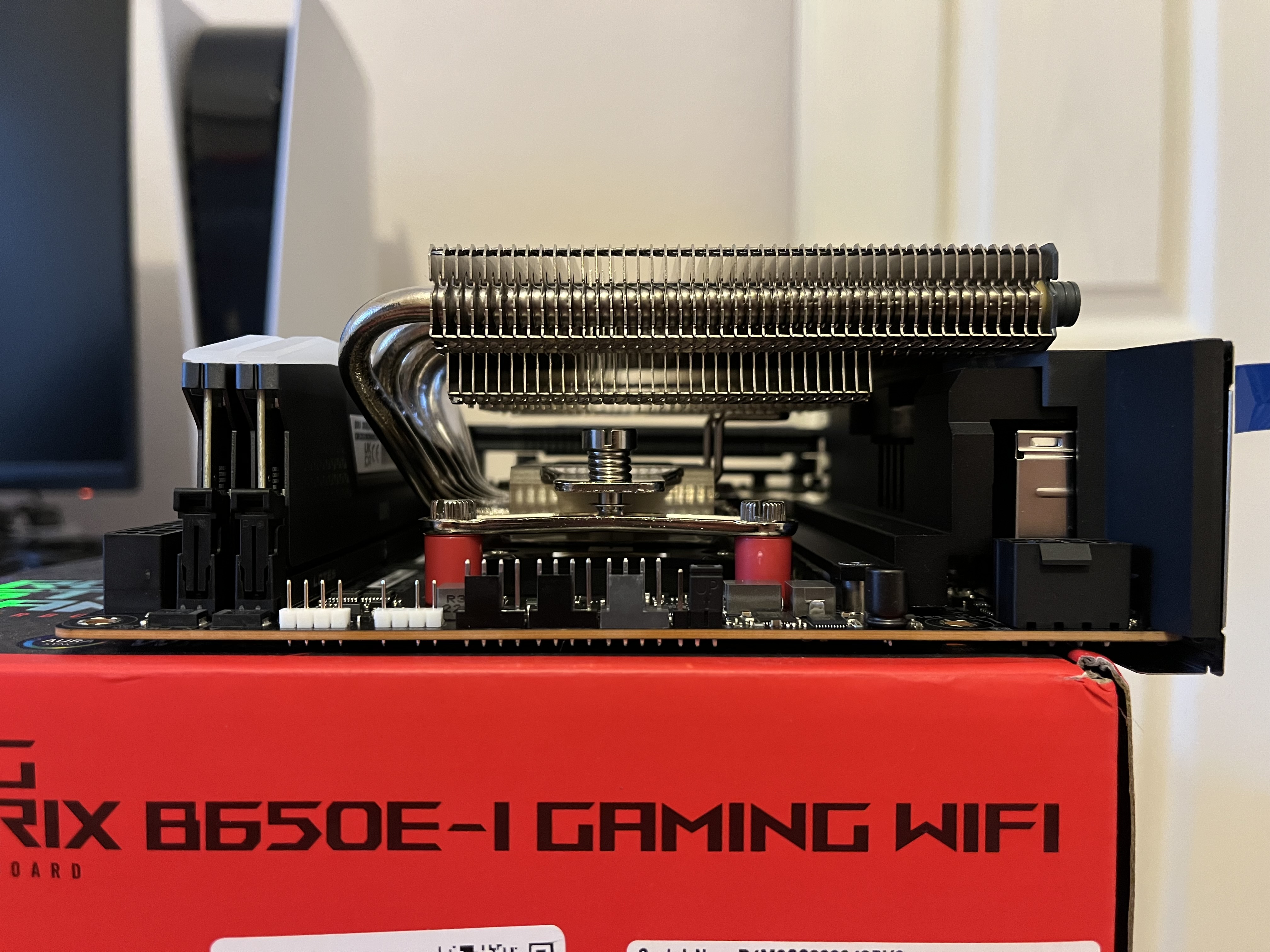

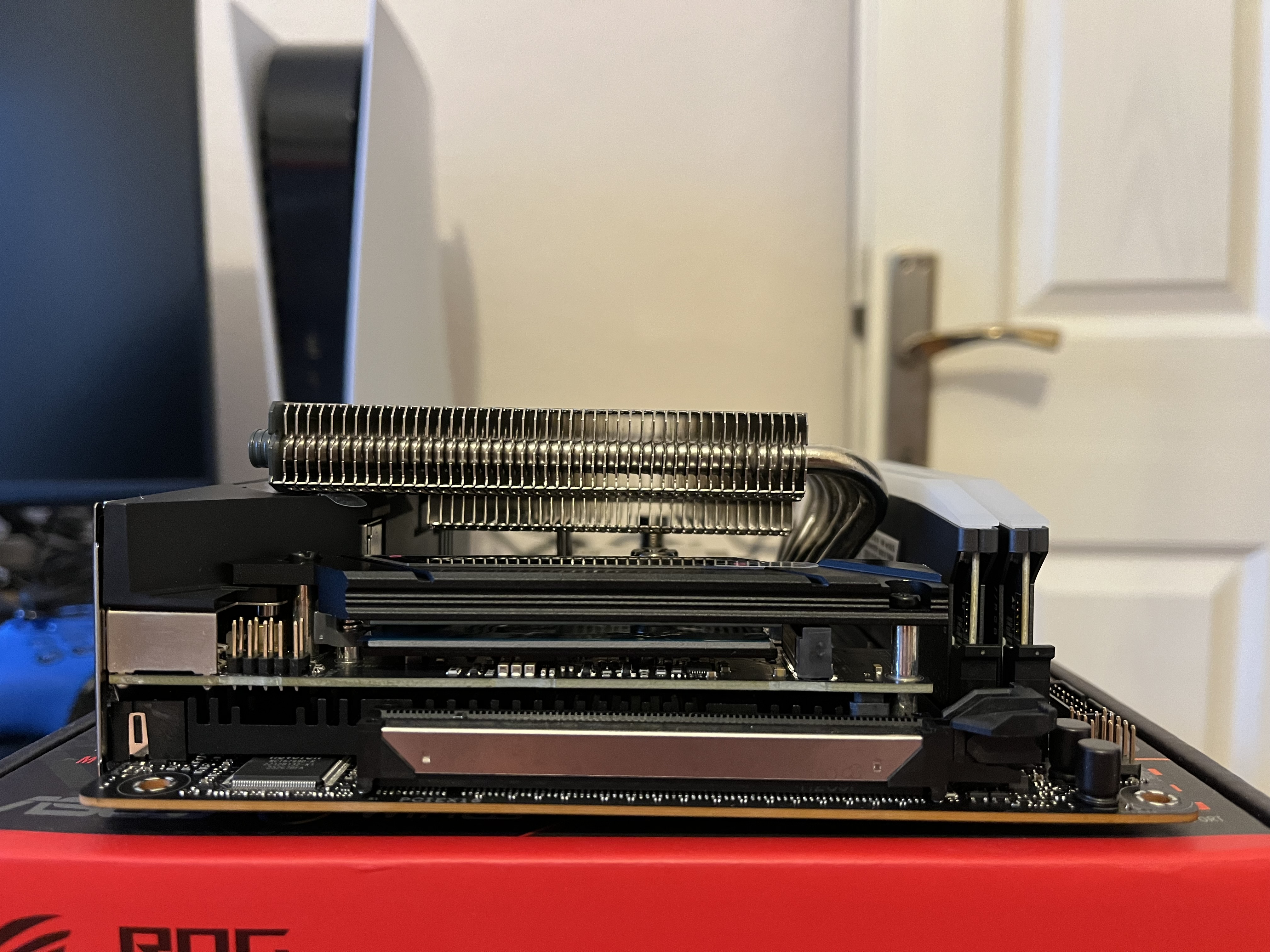

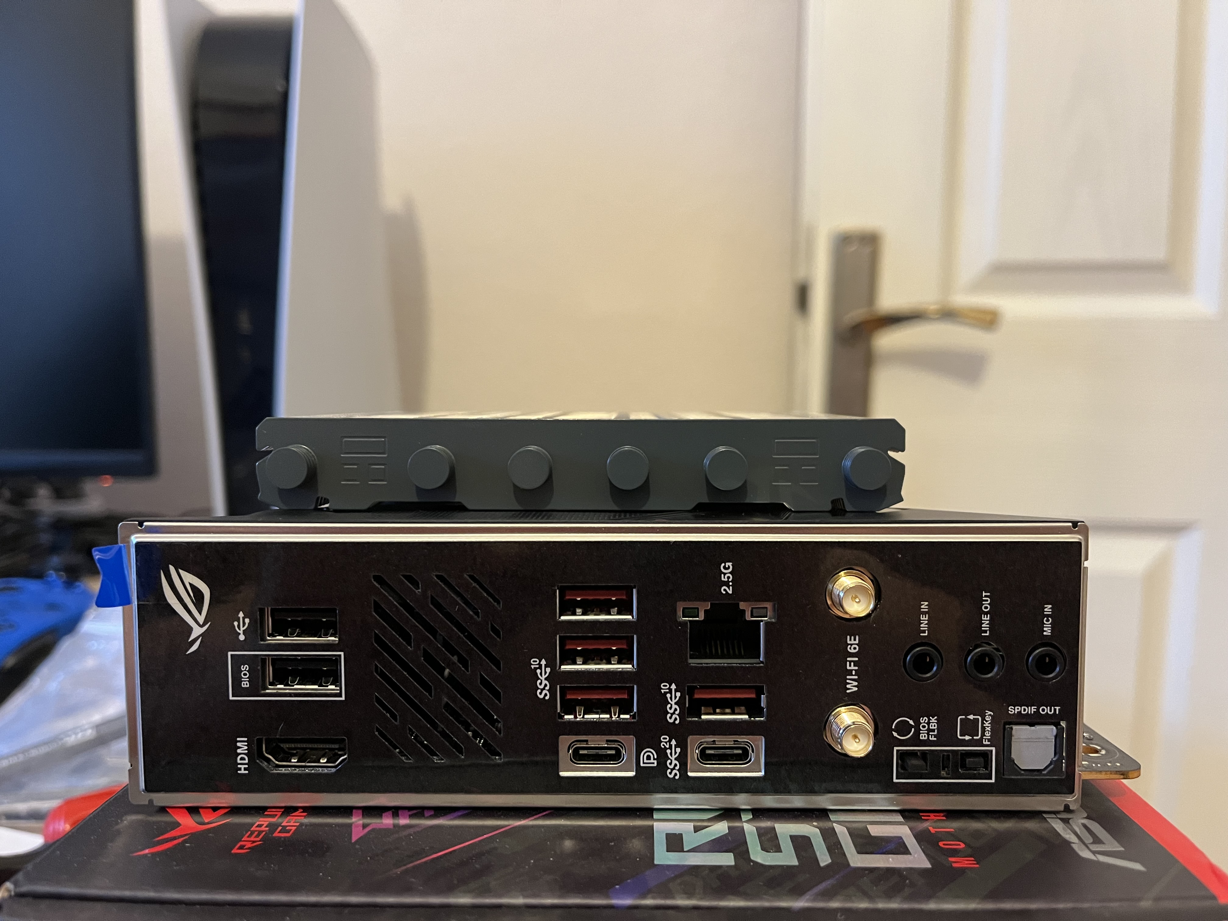

Arkadaşlar merhaba. Bir konuda danışmak istiyorum. Tekrar itx kasaya dönemk istiyorum. Elimde Thermalright AXP120-X67 soğutucu ve Corsair Vengeance RGB DDR5 C30 2*16GB bellek mevcuttu. Soğutucuyu epeydir yedekte tutuyordum. Bellekleri mevcut bilgisayarımda kullanıyorum. 7700X işlemci ve Asus Rog Strix B650E-I anakart aldım. Kasa olarak da hedefim Fractal Design Ridge. Bugün bellek profili yüksek gelir mi diye deneme yaptım. Soğutucu kılavuzunda takma yönü belleklerin üstü olarak gösteriyor. Ancak bellekler rgb olduğu için yüksek kalıyor. Arka çıkışların olduğu yöne doğru takıyorum. Göreceğiniz gibi 1mm’den daha az bir mesafe kalıyor ki vidalar gevşek değil, sıkı ancak sıksam biraz daha sıkılır. O zaman da resmen yapışıyor alüminyum bloğa. Bu bloğun üst tarafında ufak bir fan var. Acaba bu şekilde kullanımda sorun yaşar mıyım? Düşük profil bellek alıp kılavuzda gösterdiği gibi mi kullansam? Teşekkürler şimdiden.

2 yıl
Sorun olmaz, yüksek sıcaklıkta vrm yükselir biraz.

2 yıl
En temizi low profil hocam... bu sıkıntıyı bende yaşamıştım hiç ugrasmadim low almistim

2 yıl
low profile soğutucular düşük kaldıkları için rgb ram ve anakarta sığdırma problemi olabiliyor. Bende çok araştırdım yurtdışı formlarda sizin bu şekilde kullanan birkaç kişi gördüm ve sorun teşkil etmediğini söylüyorlardı. Ayrıca şu konu başlığını açmıştım ve cevap alamadım.
https://forum.donanimhaber.com/bakir-shim-sogutucu-nedir--154366687
cpu cooler ile işlemci arasına termal ped atılabilirse sorunlarımız çözülebilir. Biraz yarım kalmış bir araştırma bu tabi.
Yada en sağlamı noctua ghost s1 edition alıp yola devam etmek ama 4 bakır çıkışı olması performansını düşürüyor.

2 yıl
Thermalright kendi sayfasında bile vrm tarafına doğru bir fotoğraf koymuş. Soğutucu ihs ile düzgün temas kurup cpu sıcaklığında bir problem yoksa ben dert etmezdim.
