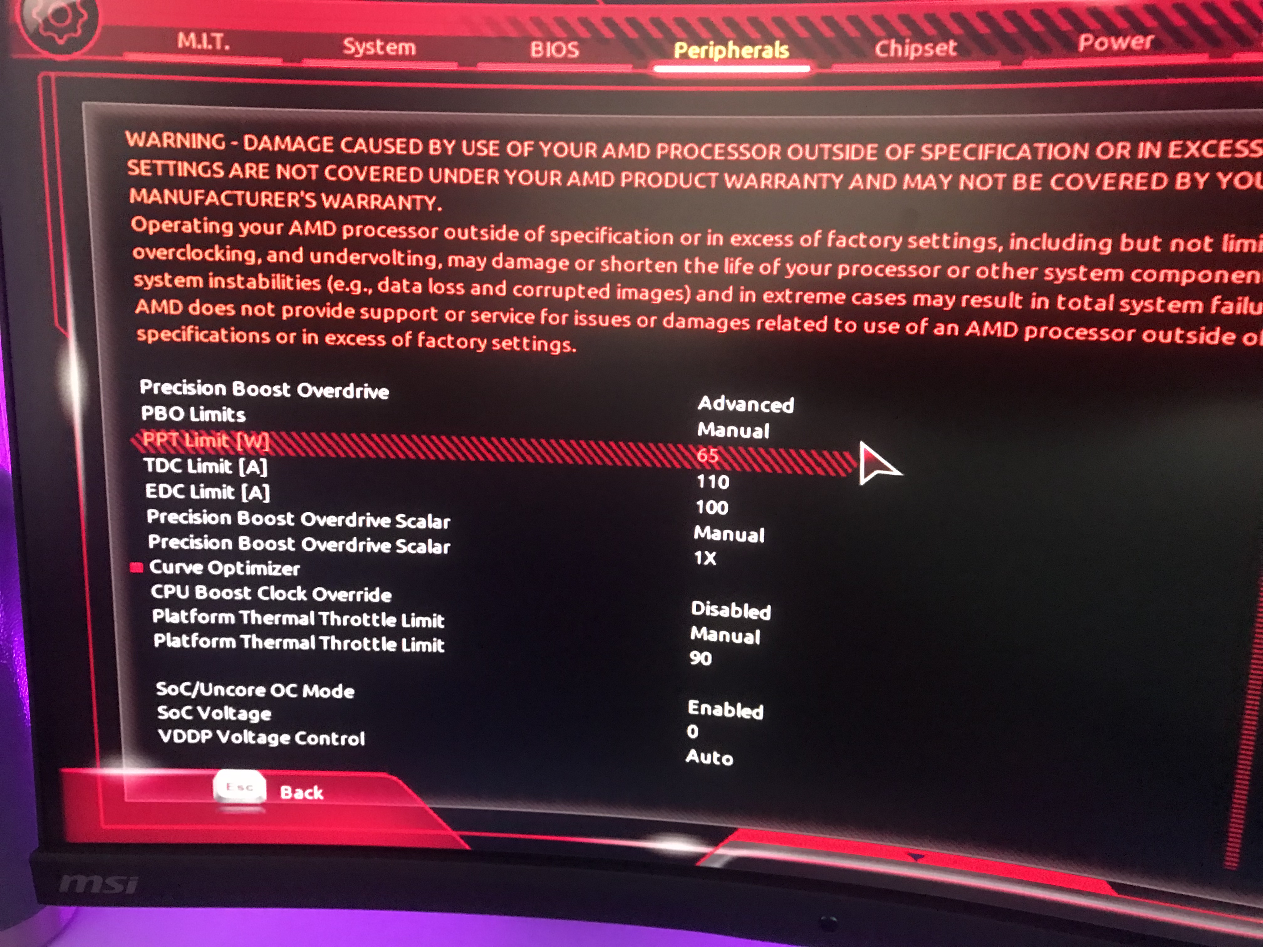

Sorun olmaz. Eco Mod 65W ı da açarsanız oldukça serin çalışır.

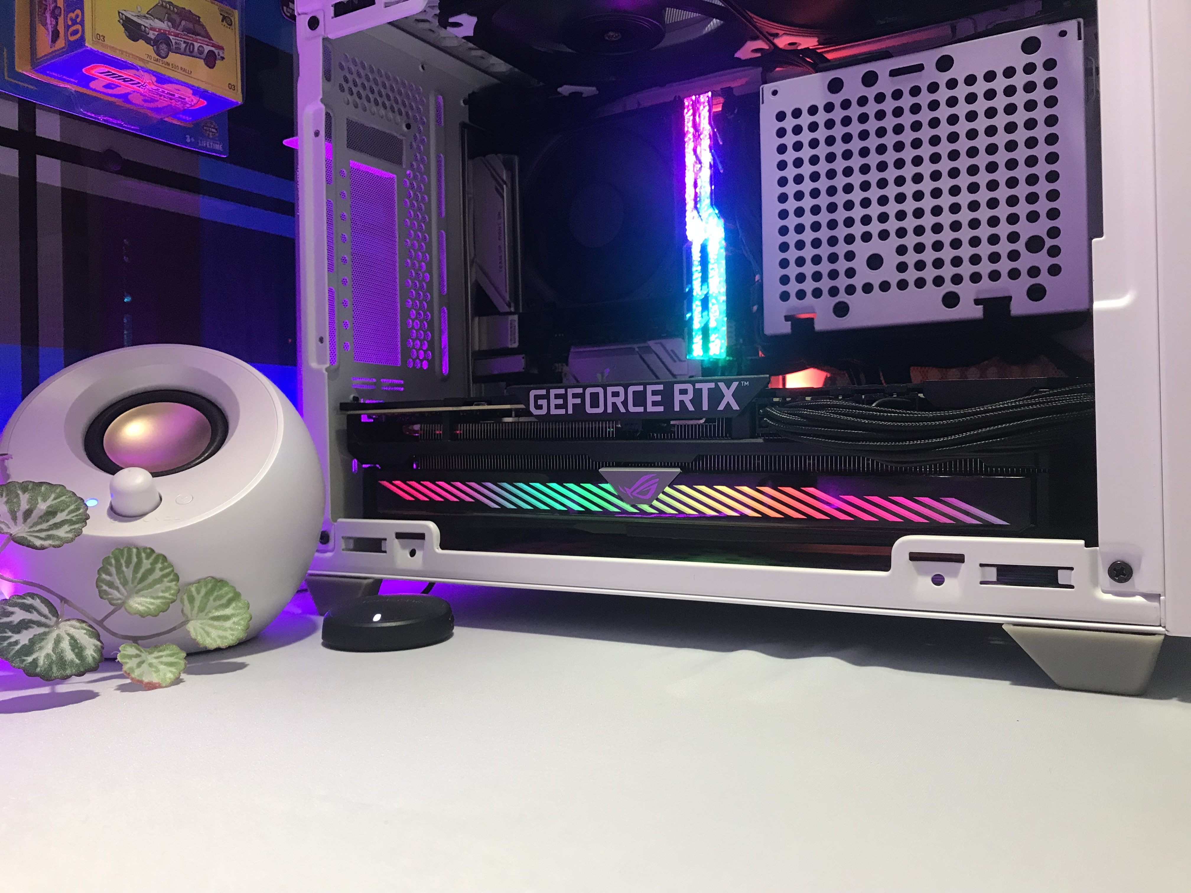

@S7parrow Miningde kullanıldıysa o da pedleri yıpratmış olabilir ama ped değişimiyle 10-12 dereceye varan bir değişim olabileceğini düşünüyorum VRAM kısmında. SF600'den de endişelenme derim, geçen Reddit'te mi ne bir yerde SF450 ile RX 6800 XT'li bir sistem gördüm, o mümkünse SF600'lü sistemde de 3090 ve 13700K sorun çıkarmaz diyorum :)
@VgrooveR Bunun olacağı belliydi ama yine de üzdü. Direkt euroyu 30 alıp fiyatlamışlar, bir ay önce 1005 TL'ye aldığım soğutucu 2150 TL olmuş. İnventus da derin bir oh çekmiştir artık, gerçi onlarda da stoklar bitik. Neyse ki zamlardan önce stoğumu yapmıştım (bu fotoğraftan sonra NH-L9a-AM4 chromax ile AM5 mounting kit ve NF-A9 chromax eklemelerim de oldu)

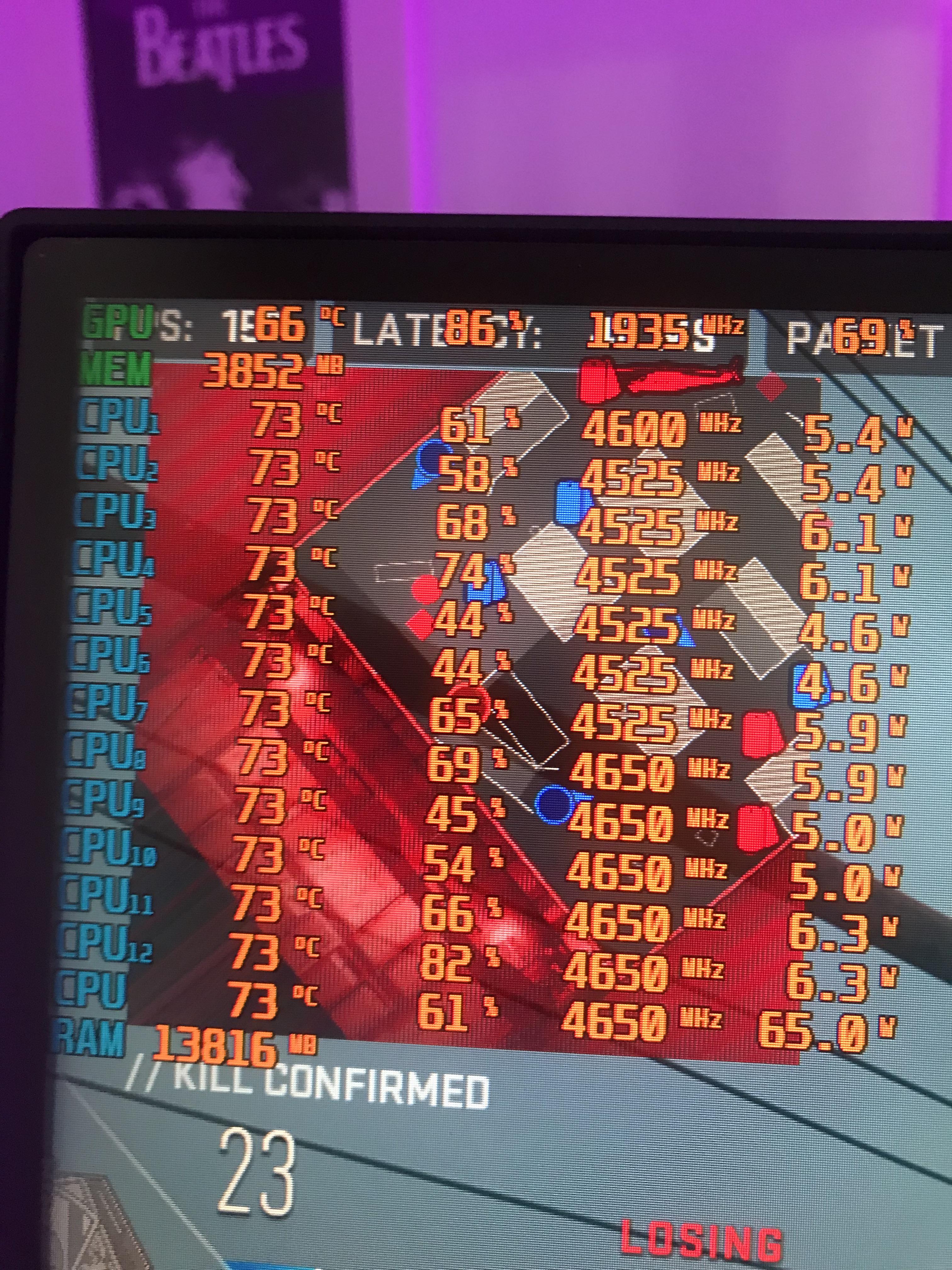

Benim 3080’in silikonu takoz herhalde. NR200P, A4-H2O ve hatta her tarafı Noctua fanlarla donatılı Corsair 5000D Airflow’da bile hiçbir oyunda 65 dereceyi göremedim, en düşük GPU kullanan oyunda 69’dan başlıyor, yüksek GPU kullanan oyunda ortam sıcaklığına göre 75’e kadar çıkıyor. Fan gürültüsü de cabası.

Bendeki de LHR versiyon. Sıfır almıştım da aldığım zamandan beri böyle. 3080 Suprim de kullandım iki hafta kadar, o da 73 derecede falan çalışıyordu, daha serin olsun diye satıp ROG almıştım Şimdiki aklım olsa TUF alırdım şahsen.
L9a yapı olarak senin kasaya çok uygun değil aslında, çünkü sende ekran kartı sıcaklığına maruz kalıyor. Sandwich layout olsa 2-3 derece daha serin çalışırdı. Bendeki gibi fan duct da 3 derece fark ediyor, 77’ye falan inerdi. Ama tabi düşük profil oluşu kasa içini çok daha temiz bir hale getirmiş. Ekran kartının RGB şeridi sanki daha belirgin olmuş.

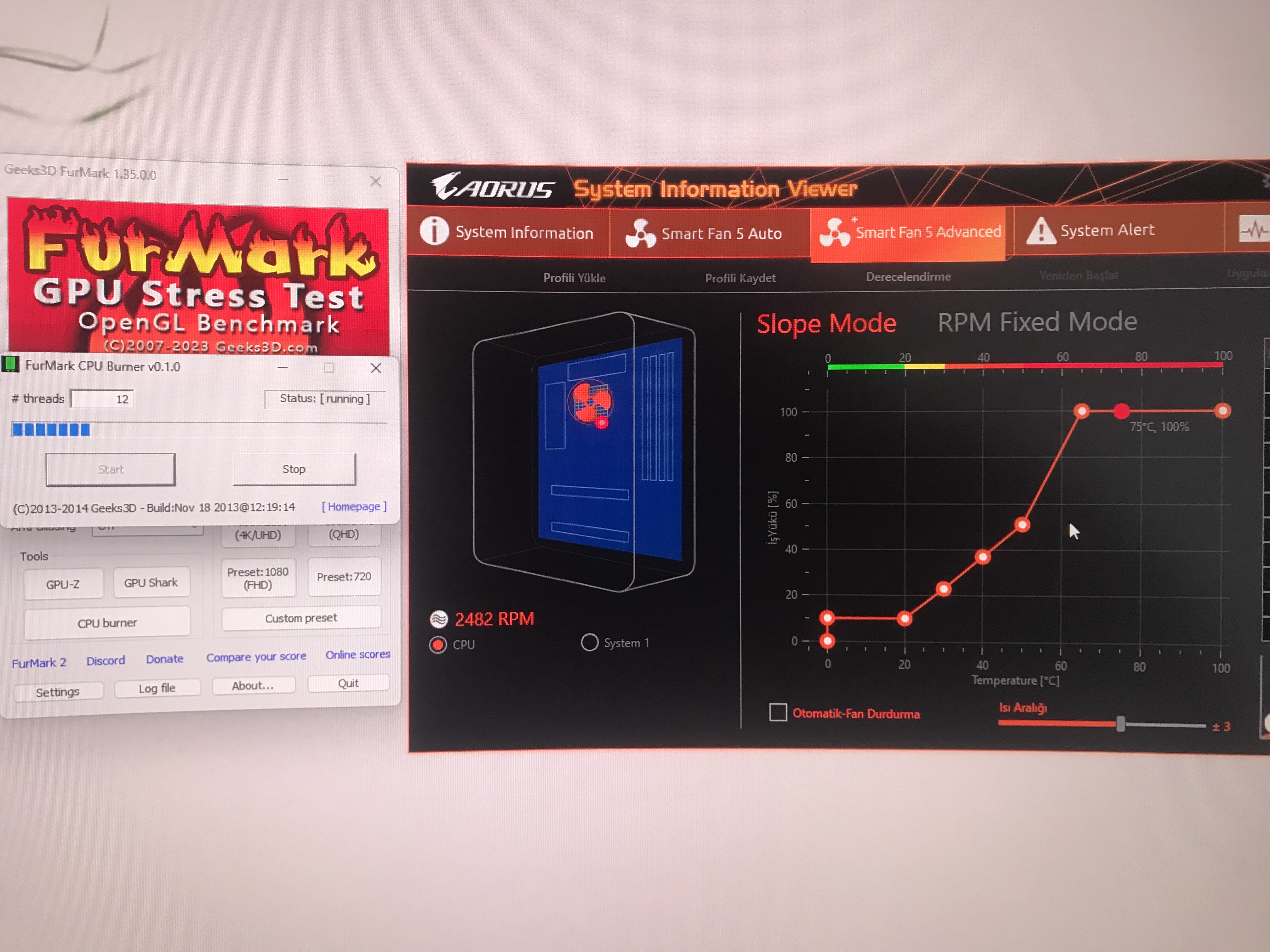

Tuf is the best for 3xxx series:)
900/1900 1500rpm fan curve. 60-65 derece oyunlarda..

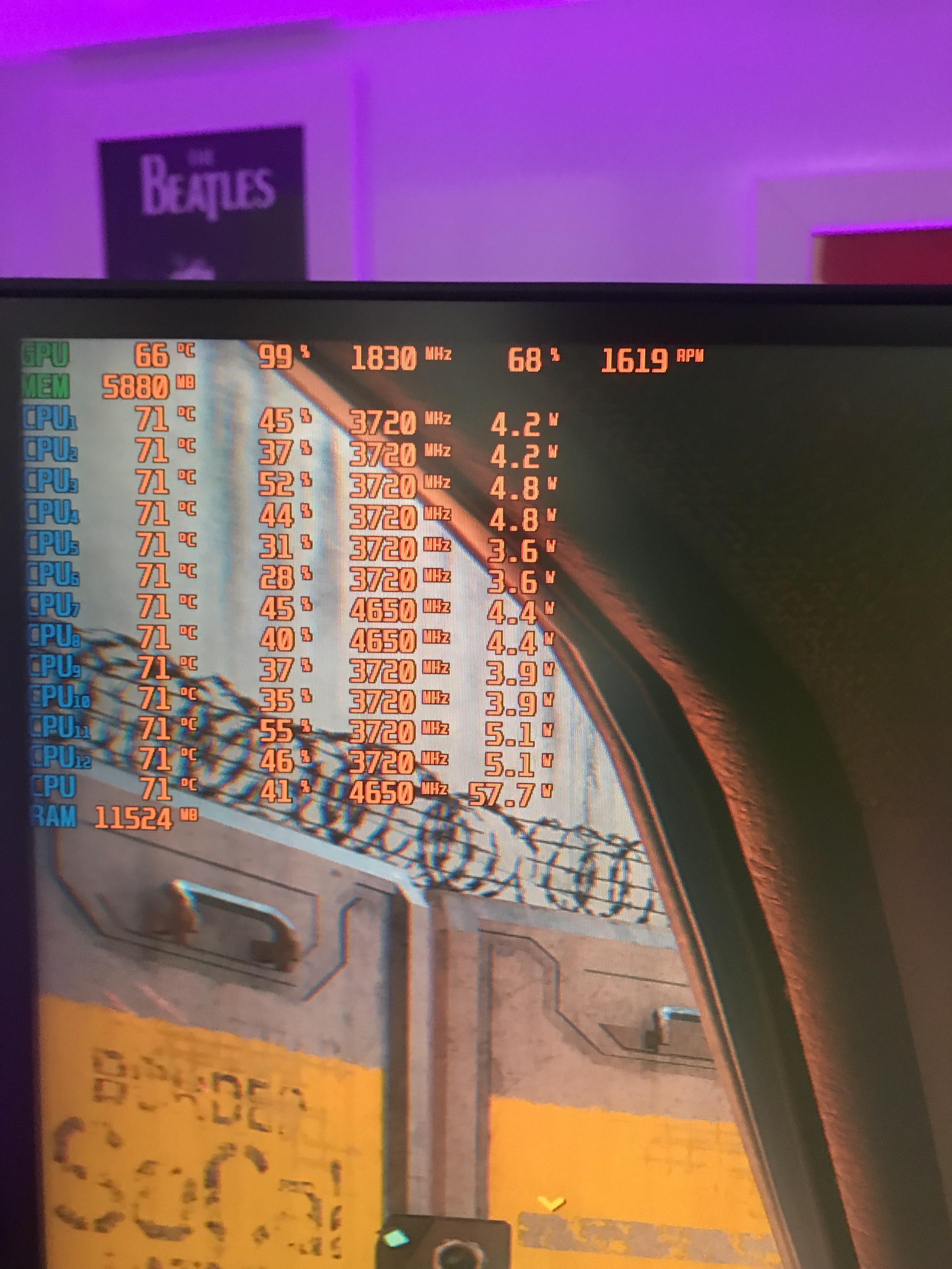

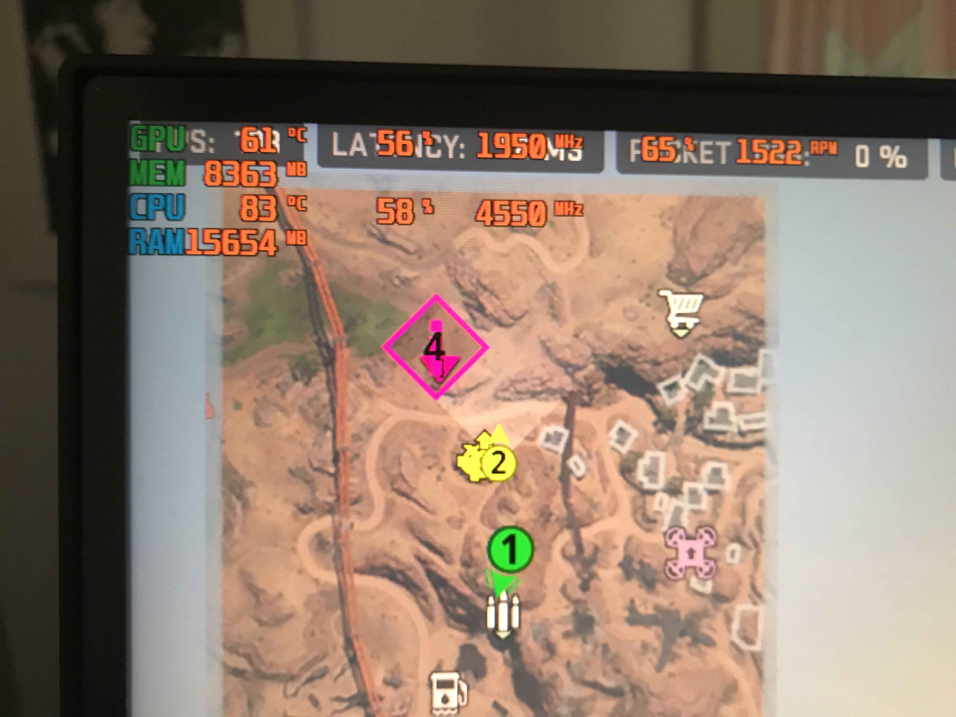

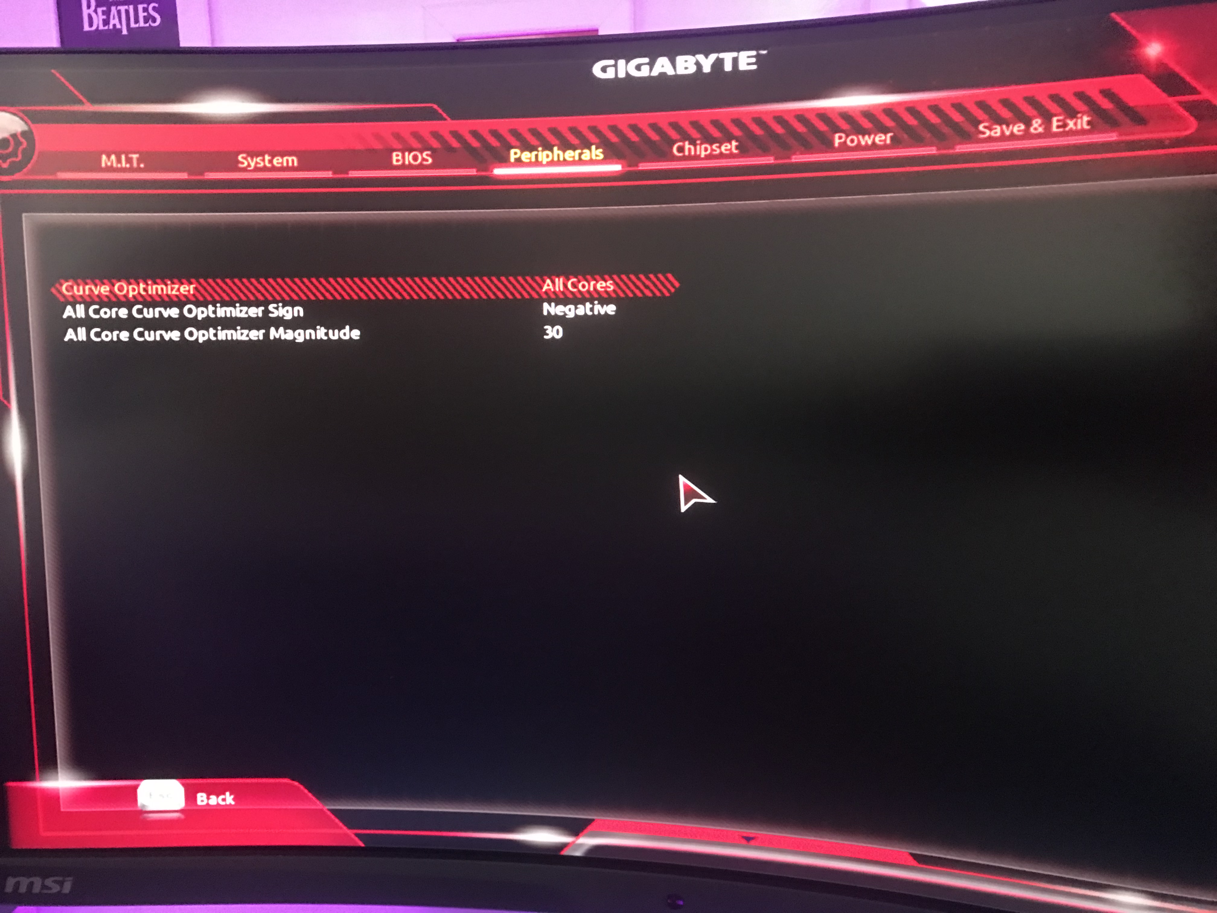

Ryzen 5 5600X'e -15'ten başlayarak -30 kadar voltaj düşürdüm. NH-L9A biraz rahatladı. PC burner en yüksek max 75 dereceyi gördü. Cyberpunk sayko ayarlarda, MW2 shipment modunda 73 derecelere kadar çıktı. Performans kaybetmeden 10 derece fark etti. Sistem boştaki sıcaklığı beni rahatsız etmediği için fanları standart modunda bıraktım. Sessiz olması daha önemli.

Piyango vurmuş bence - 30 müthiş bir değer stabilse

Şu ana kadar bir sorun çıkarmadı. Boş bir zamanda eski soğutucuyu takıp denemeler yapacağım.

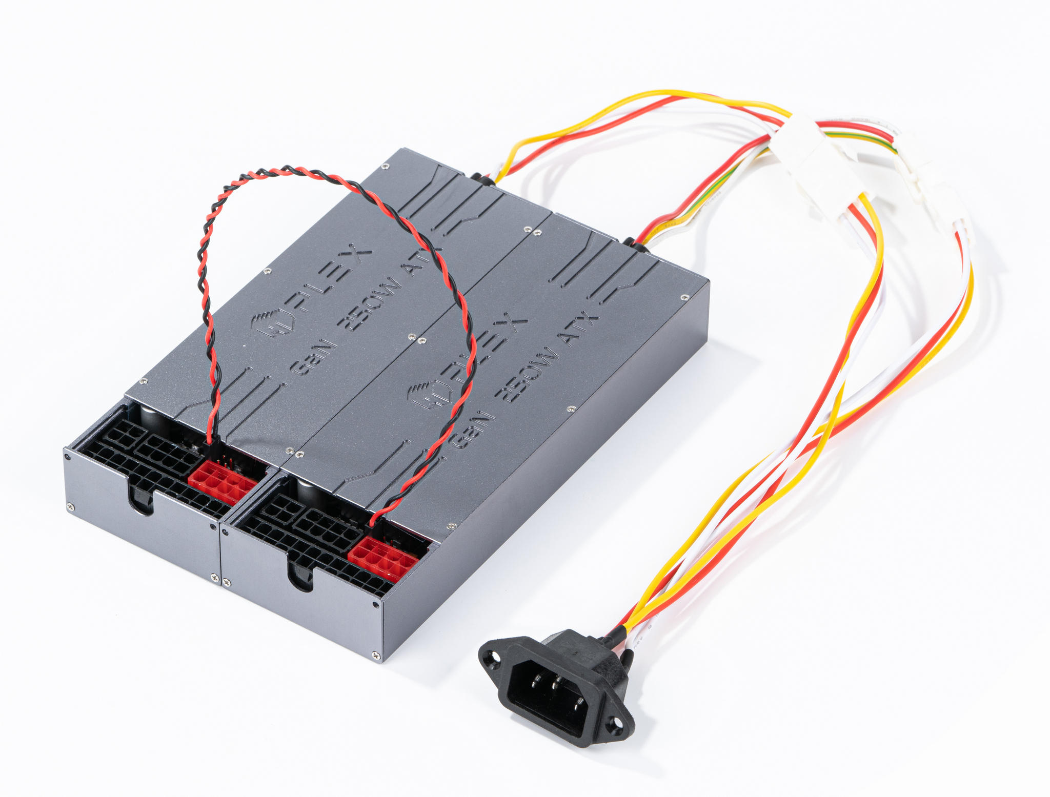

Öyle öyle, ben de cok beğeniyorum. Bakalım kasa gelsin, her şeyi toplayıp öyle tekrar fotoğraf atarım.
Bu arada bu modelin 500w olanı da çıktı zaten;
https://hdplex.com/hdplex-500w-gan-aio-atx-power-supply.html
Ayrica iki tane 250w kaynağı birbirine bağlayıp 500w elde edebiliyorsunuz;
