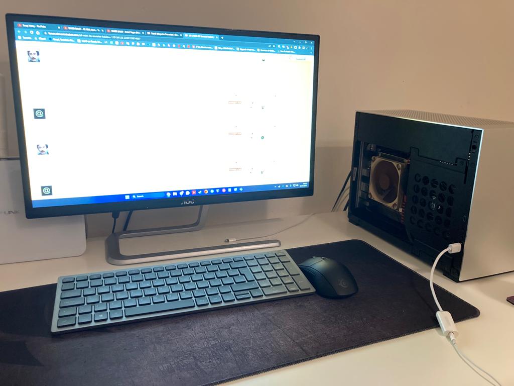

A4H20 ile ben de ilk SFF sistemimi toplamış oldum.
Noctua L9A ve 5600G ve RAM elimde mevcuttu diğer parçaları sıfırdan tedarik ettim.
AMD 5600G
Noctua L9A2
Asrock A520M ITX AC
2*16GB Corsair Vengeance 3000 CL15
Cooler Master 650V SFX
Zotac RTX 3060 Twin Edge
Egzost fan olarak 2 adet Corsair SP120
Kasanın PCI-E 4 verisyonu ucuza denk gelince aldım ve bu parçalarla toparladım. Yaklaşık bir aydır kullanıyorum kasa ile ilgili yorumlarım da buna istinaden olacak.
Öncelikle bu kasaya üst seviye sistem kurmayı tercih etmezdim. Yapılabilir mi, evet ama astarı yüzünden pahalıya gelecektir. Güç kaynağının kabloları çok kötü, custom kablolar yapılarak daha kolay montaj yapılabilir. Zaten sıvı soğutma ile üst seviye bir sistem kurulacaksa PSU kablolarının durumu önemli. Aynı şekilde GPU'da üst seviye bir şey takıalcaksa kabloların olabildiğince derli toplu olması gerekli.
Kasa yanlardan hava çekip üstten tahliye edecek şekilde kurgulanmış, mantık güzel ama üst seviye parçalarla kullanılacaksa içeride biriken havayla baş etmek zor olacaktır ya da sessizlikten feragat etmek gerekiyor.
Hava soğutma için pek bir alternatifimiz yok. Var ama üst seviye alternatifler değil.
Bu nedenle bu kasada yapacağım upgrade yine orta seviye bileşenlerle olacaktır.
Kasanın malzeme kalitesi güzel ancak birleşim noktalarındaki kalite için aynı şeyi söyleyemeyeceğim.
Ben 3000 lira gibi bir fiyata aldım içerisinde gelen riser kabloyu da düşününce oldukça güzel bir fiyat diyebilirim.
