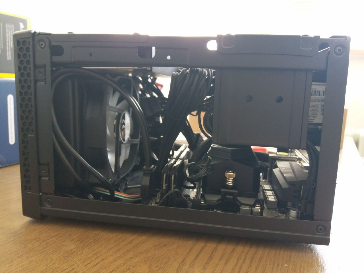

Sg13 ile 120mm'lik sıvı soğutma kullanıyordum ama pompa acayip ses yapıyor ve ses yaptığında da devri düşüyor. Bu sorundan dolayı sıvı soğutmadan hava soğutmaya geçsem mi diye düşünüyorum.
Sg13 ile Noctua NH-L9a nasıl olur. Kullanan tecrübe eden var mı? (Atx Psu ile kullanacağım)
Bir de işlemci olarak şuan 2200g kullanıyorum. Aklımda 5700G'ye geçme fikri var. 5700g benchmarklarda 3800x kovalamakta. 8 çekirdek güçlü bir işlemci görülüyor kağıt üzerinde hem de grafik kartı avantajı da var. Sizin bu konuda fikriniz ne olurdu.
Kağıt üzerinde bakıldığında gayet mantıklı gözüküyor ama bak şu noktayı kaçırıyorsun, şu özelliğinden dolayı problem yaşayabilirsin dediğiniz gözden kaçırdığım bir şey var mı ?
Hocam stok soğutucu ile de NH-L9a ile de kullandım. psu da atx di. İşlemciyiminimum sıcaklıklarda kullanmayı seviyorsanız yanaşmayın. Ama benim gibi çok önemsemiyorsanız kullanabilirsiniz. Tabi risk sıcaklıklardan bahsetmiyorum, 75-80 arası kullanımdan bahsediyorum.
5700G ye geçme ihtimaliniz varsa ve ekran kartı kullanmayacaksanız, ben olsam bu kasayı kullanmam. Bu ve bunun gibi tercihler kullanılabilinir.
Hocam sıvı soğutma olarak Silverstone pf120 kullanıyordum ama arızalanınca noctua'ya geçsem mi diye düşündüm. Bahsettiğiniz sıcaklıklar epey yüksek. 2200G ile 57 derecenin üzerini görmüyordum. Noctua'nın kalitesiyle aşağı yukarı aynı kalır diye düşünmüştüm. Hatta 5700g'ye geçsem de belki 65 dereceleri görür diye ön görmüştüm. Tabi deneyimlemedim.
Sg13'ü elimde tutmamın nedeni 1-2 sene sonra ekran kartı fiyatları inerse 3060-3060ti gibi kartları ekleyebilirim ki 5700G işlemci olarak da besler diye düşünüyorum. Hani bir taşta iki kuş misali.

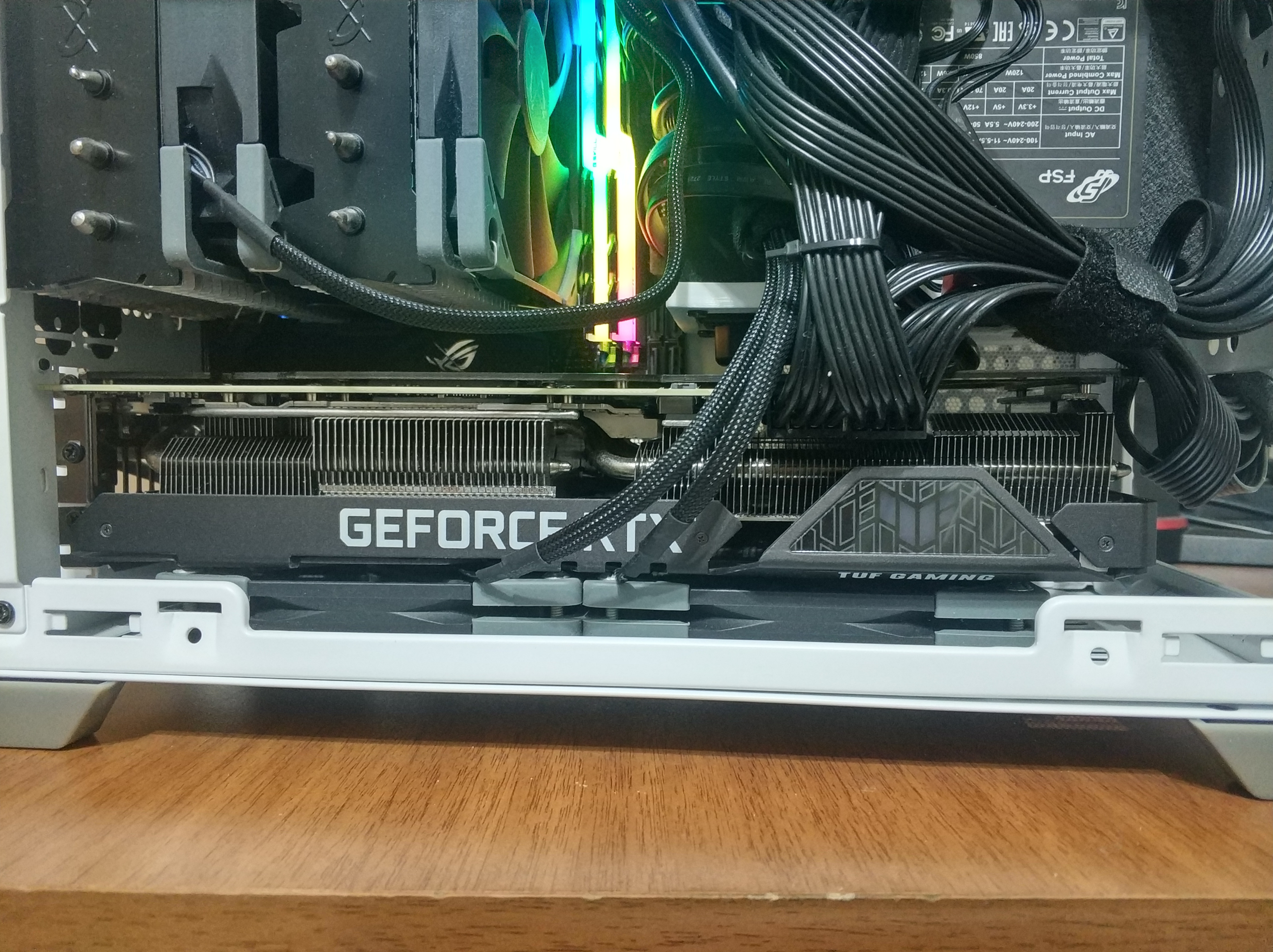

Dostlar gpu sag gözlemleniyor mu sizce? Kart altına iki kapak koyuyordum çok az da olsa cmlik denilecek kadar ekran kartı sağ tarafa doğru hafif daha yüksek duruyordu. Bunu gören bazi arkadaşlar ekran kartı pcbsini uzun sürede çatlatma riski var dediler. Kapakları çıkardım ve böyle duruyor. Bana sarkma yok gibi gelse de 1 kg'dan ağır bir kartın sarkmadan durması da tuhafıma gitti. < Resime gitmek için tıklayın >
3060 Ti civarı bir kart için 600/650w daha güvenli olacaktır. Yeter yetmesine de psuyu yüzde 90 yükte kullanmak sürekli hem psu ömrünü azaltır. Hem de boşta yüzde 30/50 güç varken güç kaynakları daha verimli çalışır, verimliliği zamanla daha az düşer.

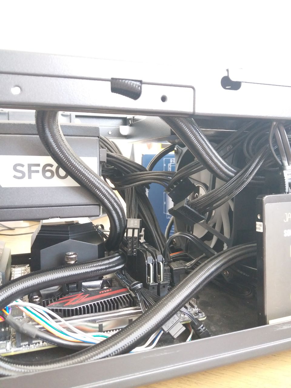

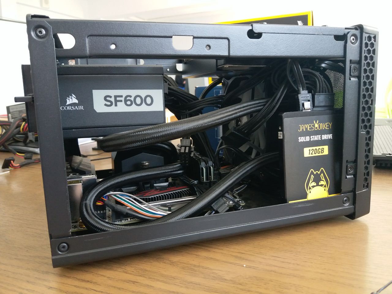

Arkadaşların yardımı ile SF600 ve Ryzen 5700G ile sistemi güncelledim. SFX ve modüler psu ile kablo karmaşası bir tık daha azaldı. Silverstone PF120 garantiye gitmişti. Arızasını giderememişler sanırım yeni açılmamış ürün göndermişler. Montajı yeni bitirdim ve Ryzen 5700G'yi prime95 ile stres testine soktum. 62 dereceyi geçmedi. Bu benim için sevindirici. Muhtemelen oyunlarda bu kadar çıkmayacaktır. Kablolama ya da parçaların yerleşimi ile ilgili her türlü bilgiye öneriye açığım.
Yalnız şöyle bir problemim var. Anakart olarak Msi B450İ kullanıyorum. Ara ara anakart üzerindeki Cpu ışığı yanıyor. Ramleri çıkarıp tekrar takınca sistem açılıyor. Bu sorunu gideremedim. Bios sürümü B450İ'nin sayfasındaki son sürüm(beta). Bu konuda yardımcı olabilecek var mı? < Resime gitmek için tıklayın > < Resime gitmek için tıklayın > < Resime gitmek için tıklayın >
Hocam bağlantı şekli hdmi to Vga olarak yaptım. Ekrana görüntü vermiyor, klavye fareye güç vermiyor. Sadece anakartın üzerinde cpu ışığı yanıyor. İlk başta b450 chipsetlerin 5000 serisi apu işlemcilerle sıkıntılı olabileceğini düşündüm ama açıldığında da problemsiz kullanabiliyorum.
