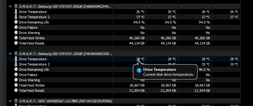

Tek sıkıntı, M.2 SSD'ler biraz fazla ısınıyor, 60 - 70 dereceler görüyorlar. Radyatör fanlarını Noctua ile değiştirip, M.2 SSD'ler için de küçük Noctua fan alma düşüncem var. Reddit'te benzer çözümler görmüştüm.

Çıktığı iyi olmuş, özellikle low key tadındaki çekimler çok hoşuma gitti. Size bence 3060 iyi gider, 3070’ten net daha zayıf tabii ama VRAM yönünden kafanız rahat olur.
M.2 için yükte 70 ise kötü değil aslında. 85-90’dan önce hızda bir kayıp olacağını sanmıyorum. Radyatör fanı olarak da Noctua A12x25 veya F12 öneririm. İşlemcideki power limiti ihtiyaca göre kaldırma durumu olacaksa Noctua Industrial iPPC-3000 de alınabilir.

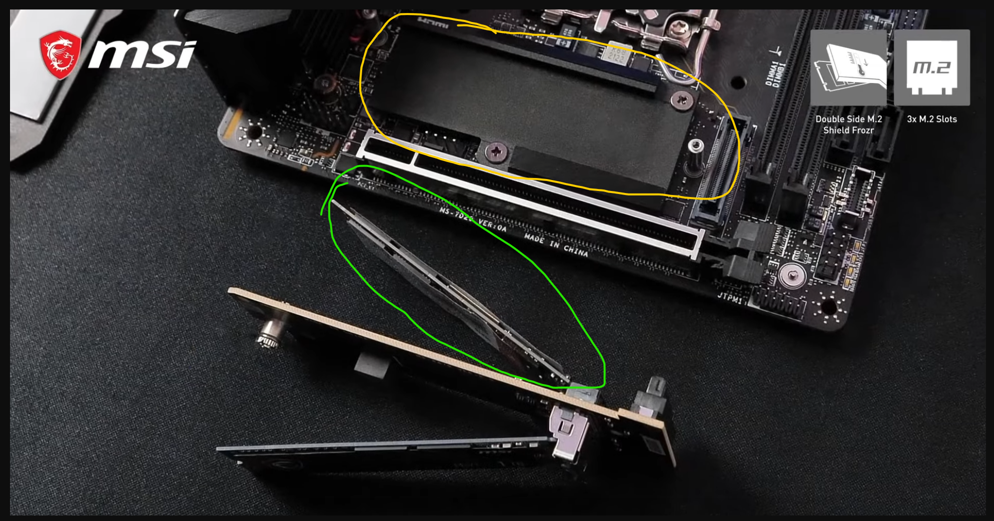

M.2'de ise şöyle ilgin bir durum var @Jarmusche , bu anakartta 3 M.2 portu var. Biri arkada, iki önde üst üste. Önde üst üste olanların altında ise chipset var. Meğer ortada kalan M.2 ile chipset aynı heatsinki paylaşıyormuş. Chipset 70 dereceye vurunca farkına vardım. Ortada kalan M.2'yi arkaya alınca sorun çözüldü:
Sarı ile çizdiğim, M.2 ile chipset'in paylaştığı heatsink. Oradaki M.2'yi arkaya alınca sıcaklıklar ciddi anlamda düştü.

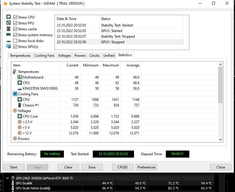

Herkese merhaba! Bilgisayarım ile aranızdayım.
This is my Little Devil Nouvolo!
Boyut: 31*19*14cm 8.7 Liters. 5.5 KG.
Case: Nouvolo Steck V1.1
Mobo: Asus B550-i Rog Strix
CPU: Ryzen 5600x
GPU: Pny 3060Ti
RAM: Gskill 32GB 3200mhz cl16
SSD1: Kioxia 500GB NVMe (1700/1600)
SSD2: Kingston NV1 1TB (2100/1700)
PSU: CM Sfx 650W Gold+
Cooler: AXP90-X53 BLACK (fan Arctic F9 92mm)
Fan: 2x ID-Cooling 92mm

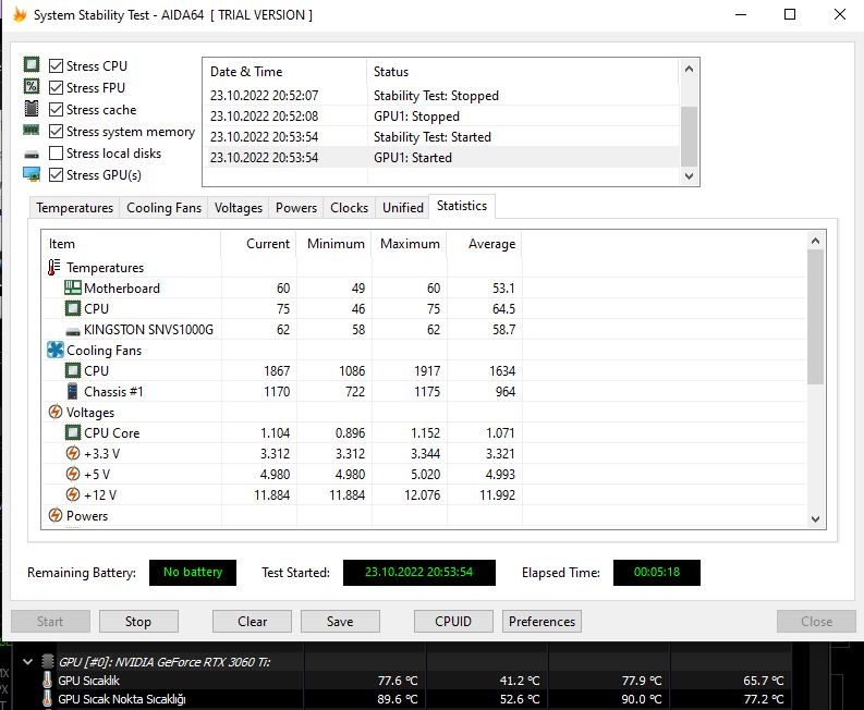

Sıcaklık:
Boşta - Cpu: 45-50 Gpu: 45-50
5 dakika stress test: Cpu: 70-75 Gpu: 75-80

Güzel setup elinize sağlık. Acaba 5600X'te herhangi bir UV yapmış mıydınız? Yapılmadıysa low profile bir soğutucuya göre CPU sıcaklığı çok iyi.

Merhaba, cpu cooler 160W olmasının ve mastergel maker kullanmamın etkisi büyük ve UV yapmadım aksine OC ve Curve optimizer yaptım. Fakat biraz kullandıktan sonra 1.1V denemeyi düşünüyorum
