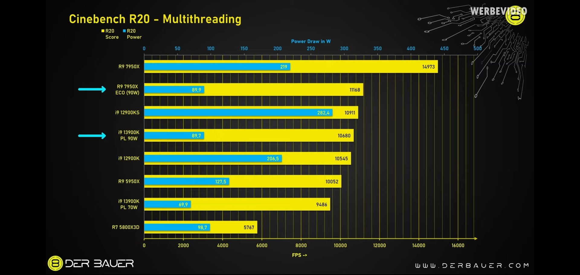

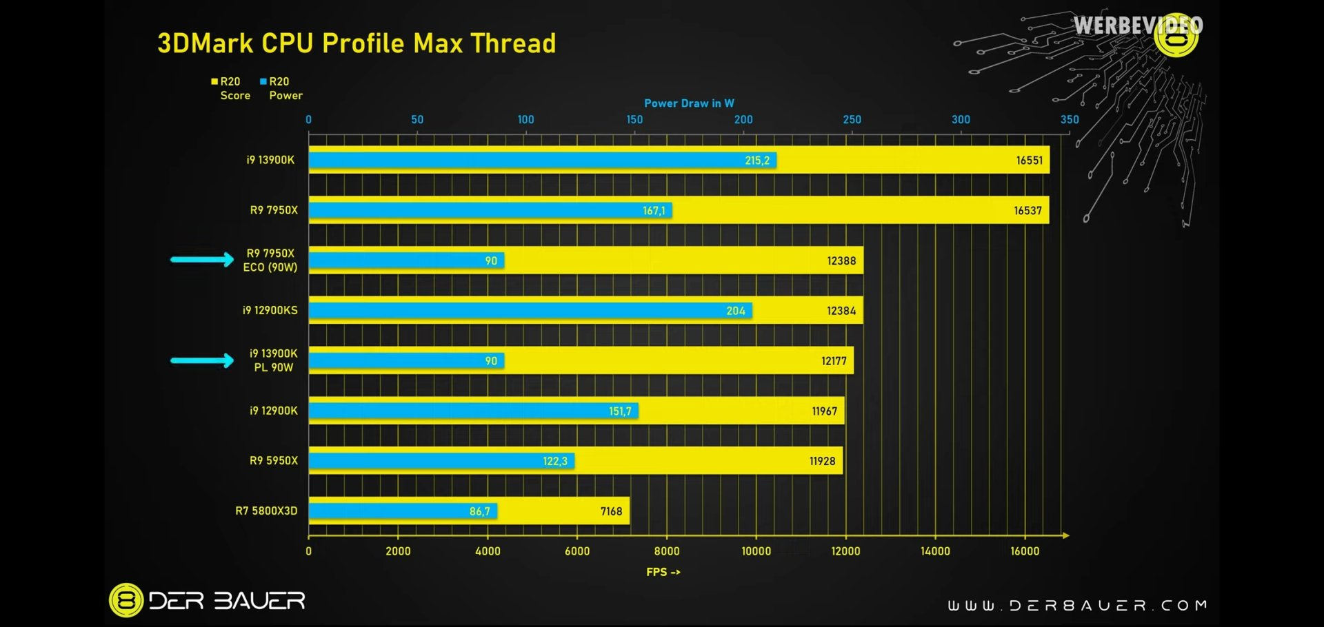

der8auer'in incelemesi güzel bir noktaya değinmiş. Hem Ryzen 7000 hem de Intel 13. Nesil işlemciler, ECO mode'a alınıp 90 W TDP limiti konulduğunda, o kadar da fazla performans kaybetmiyor. Açıkçası 90 Watt'lık 13900K, 280 Watt tüketen 12900KS ile aynı performansı veriyor. Neredeyse 3'te 1 oranında bir düşüş.
SFF sistem toplayanlar için de ilginç bir nokta bence. 13700k - 13600K alıp, biraz TDP limitiyle daha dengeli bir sistem kurmak mümkün gibi duruyor, aynı şekilde AMD tarafında da.
Tabii bu fiyatlar, bir de anakart ve DDR5 fiyatları ile getirisi - götürüsü nasıl olur, özellikle de elektrik faturası bakımından, detaylıca incelemek gerek.

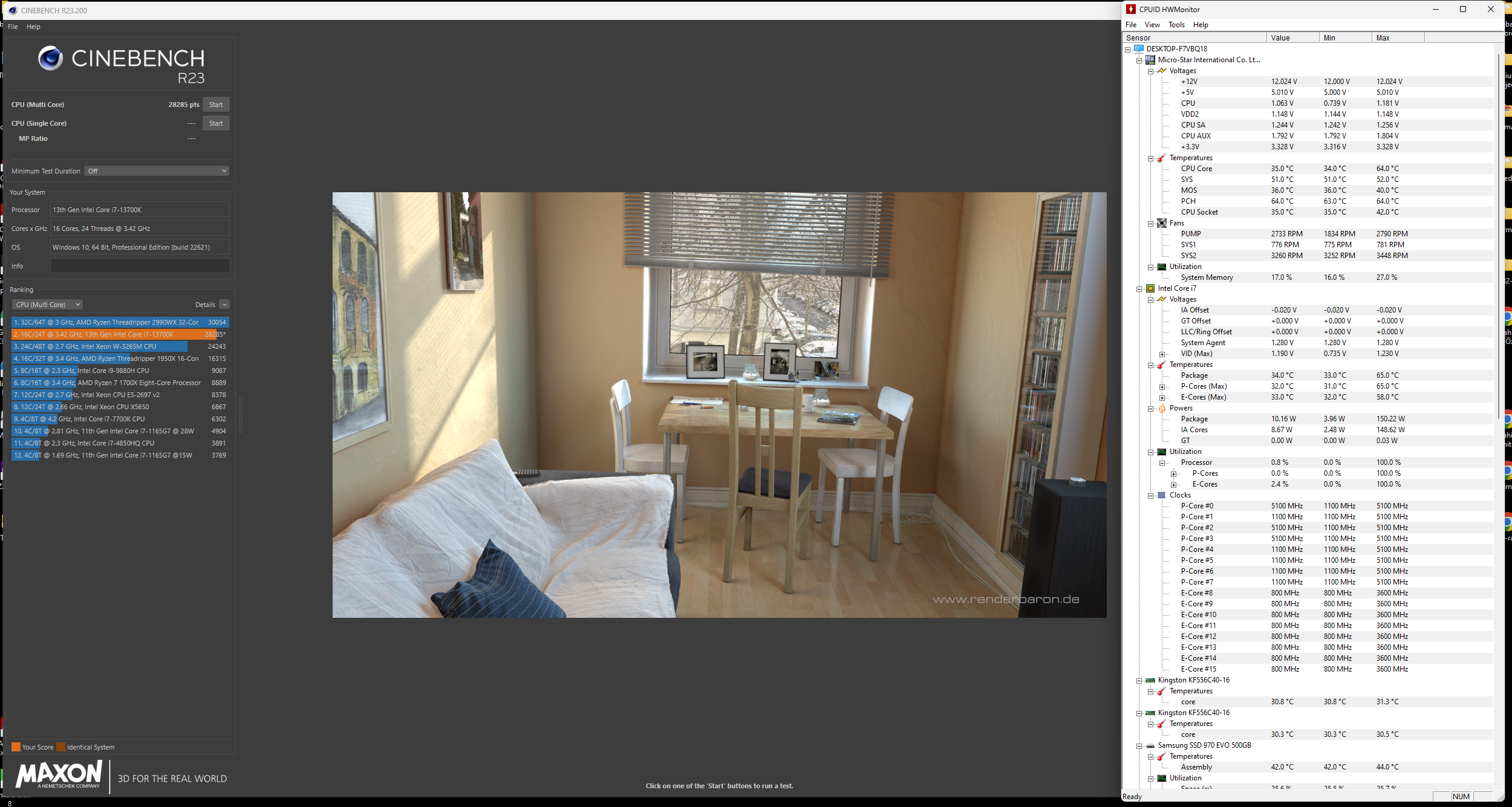

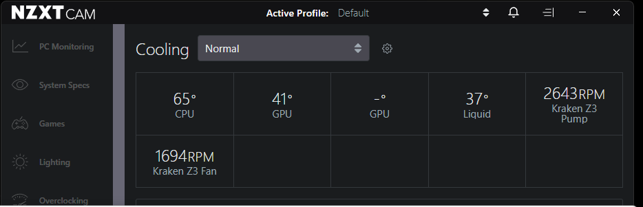

Teşekkür ederim. Sistemi ilk kurduğumda hiçbir sınırlama aktif değildi. O hali ile CinebenchR23 açınca, bu kasada bile kendini boostlayıp 310 Watt'a çıktı:

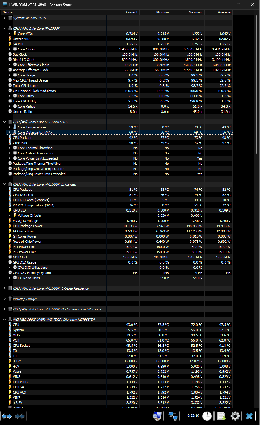

Sonrasında L1 ve L2 limitini 150 Watt olarak ayarladım. Akabinde P Core Max Ratioyu 51, E Core için de 36 olarak değiştirdim. LLC ve Lite ayarını da 5'e çektim. Voltaj ayarını Adap. + Offset yapıp, - 0.02 ofset verdim. Bu şekilde de böyle performans verdi:
30 Dakika süren Cinebench R23 testi sonrası durumlar:
Fan da bu şekildeydi. ML120 Pro fanlar takılı radyatörde, Kraken'in kendi fanlarını kullanmadım. Noctua düşünüyorum ileride:
Genel olarak iyi gibi. LLC ve Lite ayarını 5 yerine 6 yapmak daha iyi olacak sanırım. Bir de iki adet M.2 SSD var ve ısınıyorlar, kasada ek fan olmadığı için. Onlara da küçük Noctua fan düşünüyorum.

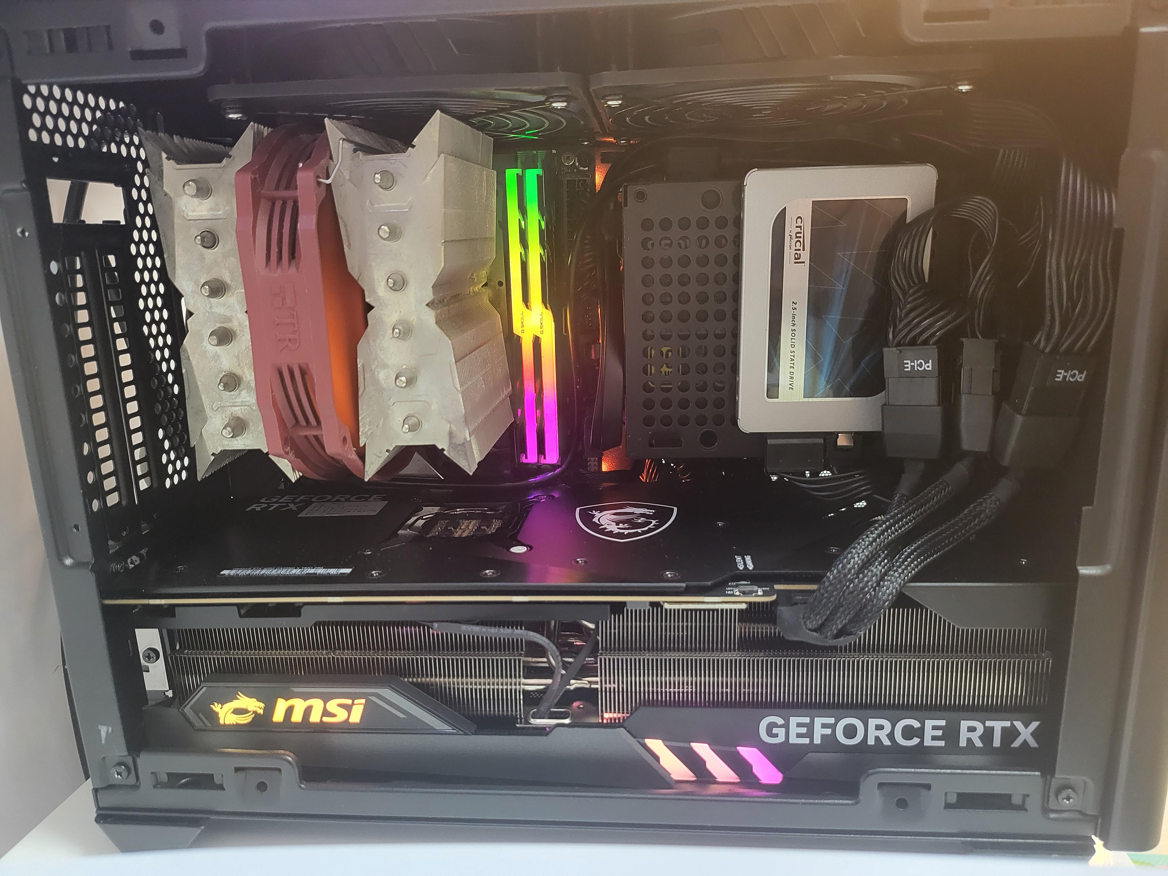

Bir çok atx kasaya sığmazken NR200e sığdırmışlar... Bravo.. < Resime gitmek için tıklayın >

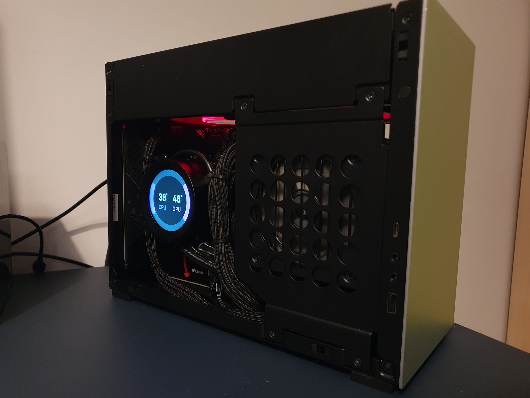

Son montajları da bitirip testleri de tamamladım. 13700K biraz UV ya da direkt 150 - 200 Watt gidi LP limitleriyle SFF kasalarda kolayca kullanılabilir gibi duruyor. A4-H2O gibi bir kasada çalıştıysa, hava akışı daha yüksek kasalarda daha da iyi çalışacaktır diye düşünüyorum.
Sistem bileşenleri:
i7 13700K işlemci
MSI MEG Z690i ITX Anakart
Kingstone 32 GB DDR5 5600 MHz CL40 RAM
NZXT Kraken Z53 sıvı soğutma
Corsair SF600 Platinium PSU
Samsung 970 EVO 500 GB & 250 GB M.2 SSD
Emektar MSI GTX970 Gaming :)
Bu mesajda bahsedilenler: @SuperMert , @ufuks36 , @Jarmusche , @MALİ MÜŞAVİR , @UltrAslan_06
3 yıl
Valla sistem güzel zaten de fotoğraflar ayrı bir estetik olmuş hocam, elinize sağlık. Değerler de güzel, zaten işlemciyi bu kasada dizginledikten sonra gerisi kolay, GPU‘yu boğan bir kasa değil o hepten serin çalışır. Kablolama da tertemiz. Yalnız GPU’nun ivedi değişmesi lazım yani kartın kendisi değilse bile arkadaki DVI portları bozuyor görüntüyü 😄
