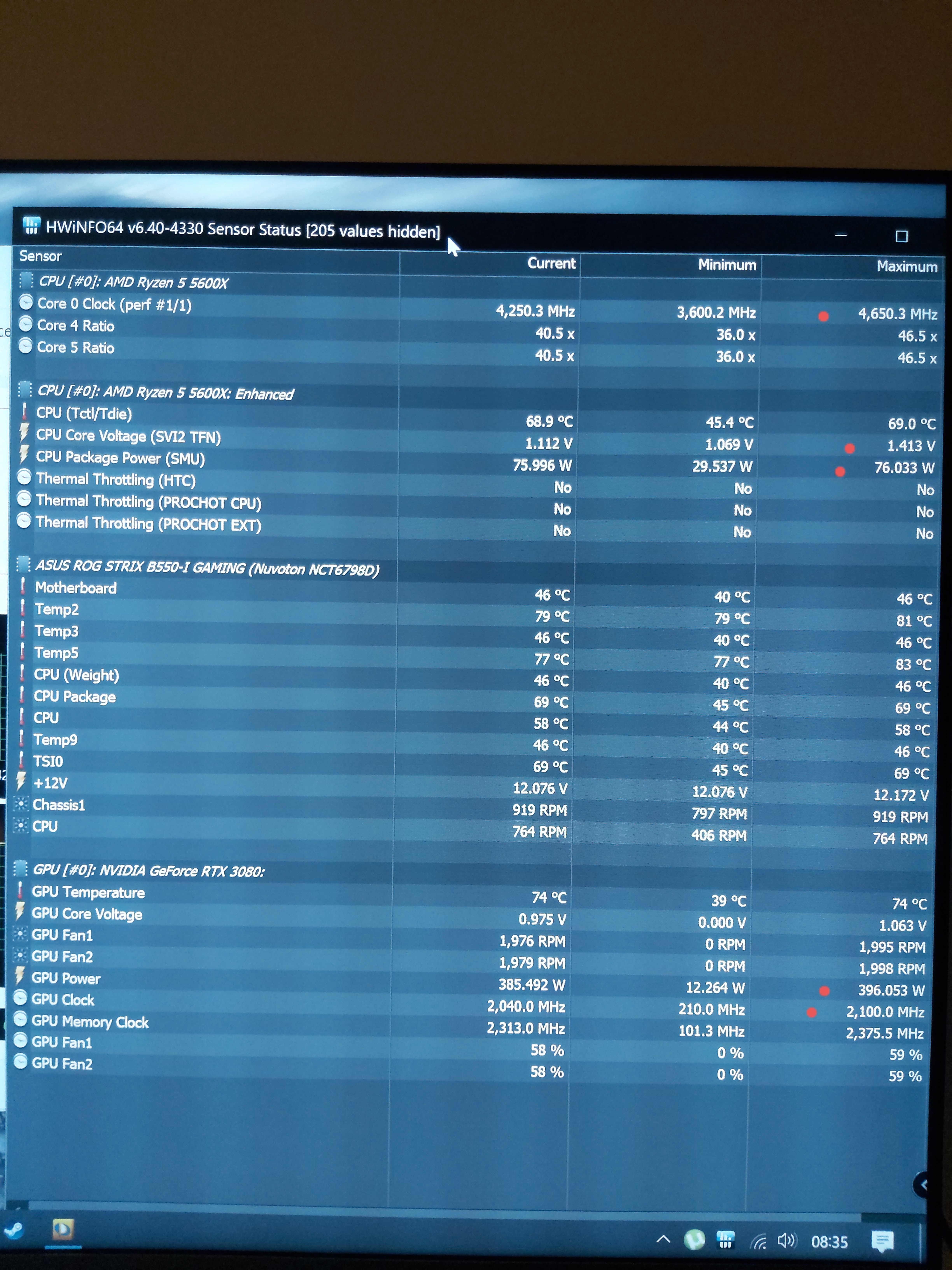

Deshroud eziyet oldu. 2vida blokta 2 vida pcb nin altında olduğundan komple söktüm. Bakalım testleri paylaşırım. < Resime gitmek için tıklayın >
4 yıl
4 yıl
Aradaki mesafe ciddi basınç kaybına sebep oluyor diye düşünüyorum. Ama bu şekilde bile 10derece düşürebildim sıcaklığı... < Resime gitmek için tıklayın >
4 yıl
%30 1300rpm daha da düşmüyor... Ses yok..
