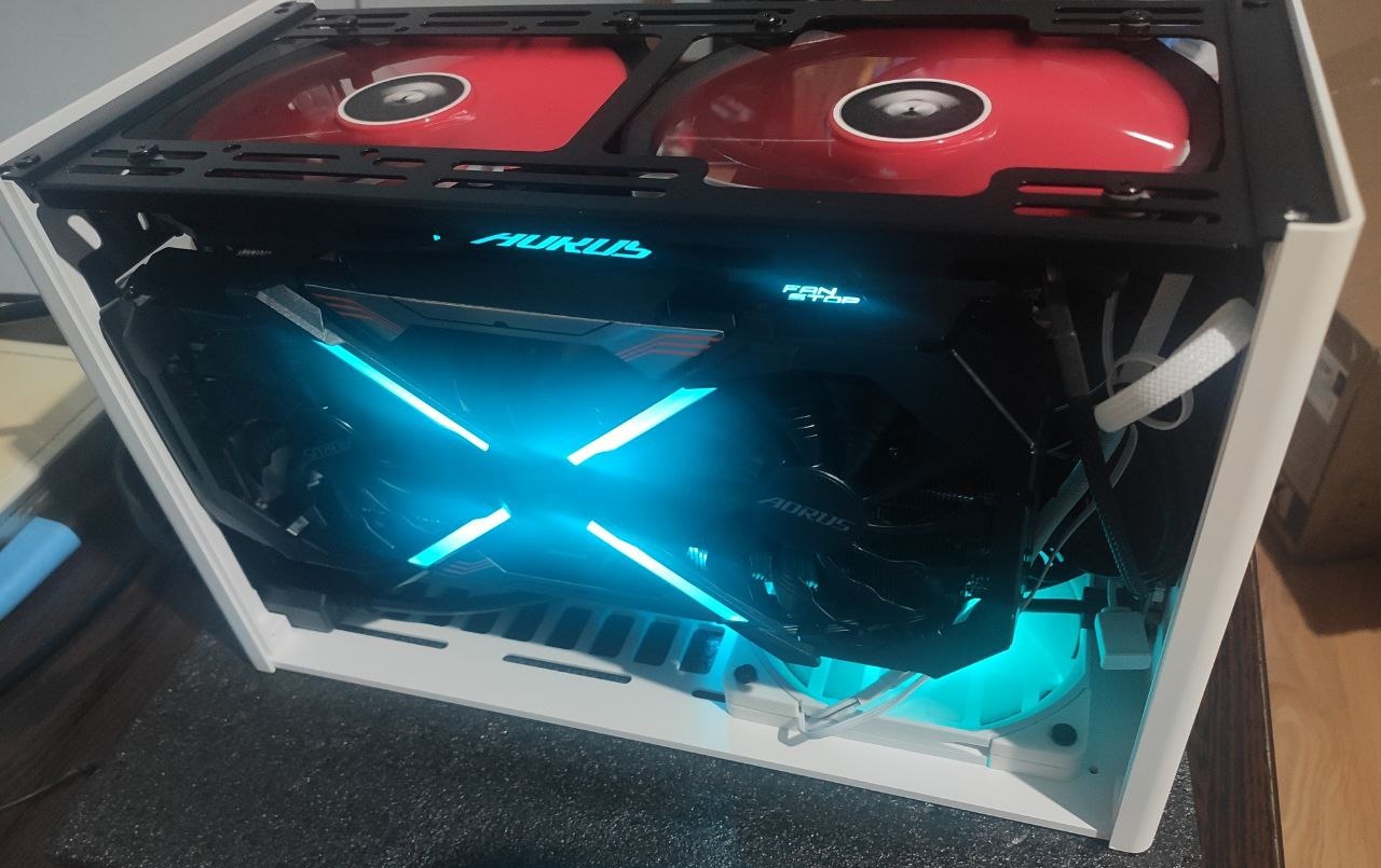

Merak eden arkadaşlar için kasa bugün elime ulaştı. Herhangi bir sorun çıkmadı, kapıda 360TL ödeyerek ürünü teslim aldım.

Maalesef şu sıralar çok yoğunum aklımdakileri özetle yazıp ilerleyen süreçlerde sıcaklık testlerini ve uzun dönemde yaşadıklarımı anlatırım.
Supeybuy aracılığıyle Çin'den alırken dikkat edilmesi gerekenler:
1 aylık süreye hazır olun, benim kargom 7 günde falan çinden TR'ye geldi, yaklaşık 20 günde TR'de dolaştı, tabii merkezi bir yerde oturmadığım için olabilir.
Vergi konusunu yukarda anlatmıştım.Su soğutma şapkasını aldığım haliyle 70 dolar kargo parası ödedim, kasada çizik bile yok desem yeridir.

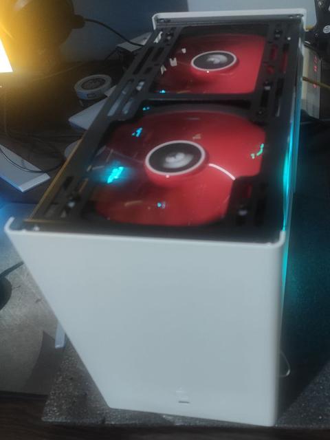

Kasa hakkında: Kasanın cpu ve gpu destekleri 65(74) mm cpu gpu için ise 330-142-51(60)mm olarak belirtilmiş.Ben aralardaki değerlerde de kullanabilirim diye düşünüyordum fakat, ya 65mm cpu 60mm gpu kalınlığı ya da 74mmye 51mm olarak kullanıyorsunuz ara değerleri vidaları oynatarak belki +- 1 2mm şeklinde yapabilirsiniz fakat çok uğraştırır. Kasa ilk geldiğinde 74mm cpu 51mm gpu desteği ayarlanmış haliyle geliyor.
+lar
+Öncelikle kasa kaliteli, 8 9 kez sök tak yapmışımdır, bir vidası bile yalama olmadı, vidalar bile kaliteli,tabii ki müthiş kaliteli diyemem.
+Belirtilen uyumluluklar doğru, ben 64mm lik cpu soğutucusu ve 55 mmlik gpu taktım kapaklar sorunsuz kapanıyor.
-ler
-Corsair sf750 kablolarını kullanmak isterseniz psu'nun altındaki 120/15 fan desteğini kullanmak nerdeyse mümkün değil,kablolar fana temas ediyor, ben çok uğraşıp bir şekilde taktım fakat sanırım ya çıkaracağım ya da çok uzun vadede custom kablo ile uğraşacağım. Yine aynı şekilde 120/15 + harddisk desteğini sağlamak nerdeyse imkansız, yani çooook uğraşmanız lazım hadi diyelim yaptınız kasadan bir şey sökseniz taksanız sil baştan. O yüzden bence alttaki 120/15 desteği yokmuş gibi alın kasayı.
Benim ilk sff kasamdı, genel olarak memnun kalsam da pc işlerine bu kadar düşkün olmasam sanırım kasayı toplarken yarısında bırakırdım. Kablo düzenleme işi çok sıkıntılı bir durum.

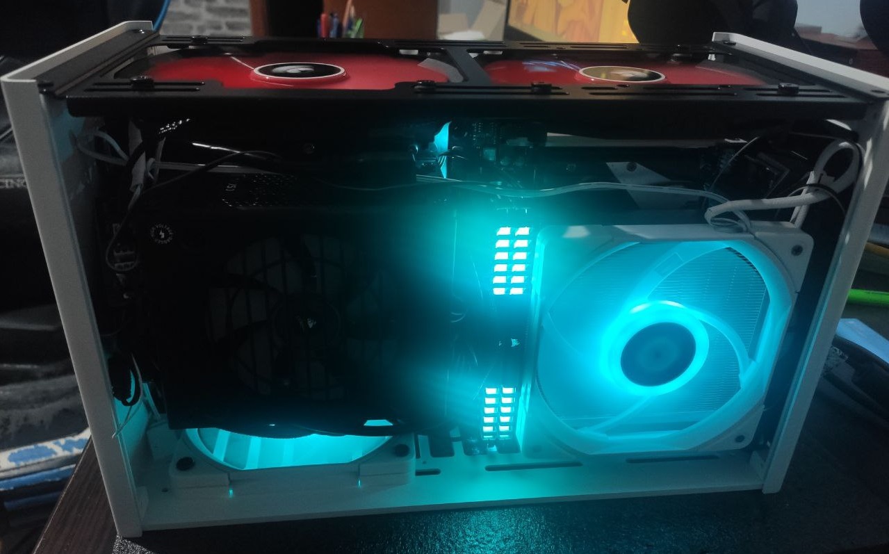

Parçalar
A4 Pro Kasa
Aorus x570i
Ryzen 3600
IS-60 Evo cpu soğutucusu(Üstündeki 90 ve 120lik fanları thermalright ile değiştirdim)
Corsair 2*8 Ram
Aorus 1080 xtreme
980 pro 1tb
Corsair Sf750
Kasadaki bütün fanlar thermalrightın üsttekiler 150/15lik beyaz görünenler 120/15 bir de cpu soğutucu bloğunun arasında 90/15 var.
Ben kablolama sıkıntıları nedeniyle(her kasada var) 120/15 fan da hdd de takmayı düşünmüyorum, 5 tb hdd siparişi verecektim vazgeçtim 2 tb pny m2 nvme siparişim geliyor 1 +2 tb yeterli olur sanırım uzun vadede bakarız artık.
Fotoğraf kaliteleri için k.bakmayın dediğim gibi yoğunum, kasa hakkında yazdıklarım daha önemli olduğu için ona vakit ayırdım, fotoğraflar her yerde var:)
Edit 1 = Yan panelleri takıp çıkarmak için üst kapağı her defasında sökmek biraz sancılı, 6 aydan 6 aya macun temizliyoruz çok önemli değil desek de 2. bir sıkıntılı yanı bana mı böylesi denk geldi ya da montaj yaparken hizayı mı tutturamadım bilmiyorum ama takıp çıkarırken çok kez takılıyor sağdan soldan sürekli ayar istiyor, aşağıda belirtmiştim sınırda cpu soğutucusu taktığım için üstüne bu kapaklar türbülans yapıyor, 2 açıdan da değiştirmelik açıkcası kapaklar, görünüşleri ve kalitesi muazzam duruyor tek başına fakat böyle sıkıntıları var.

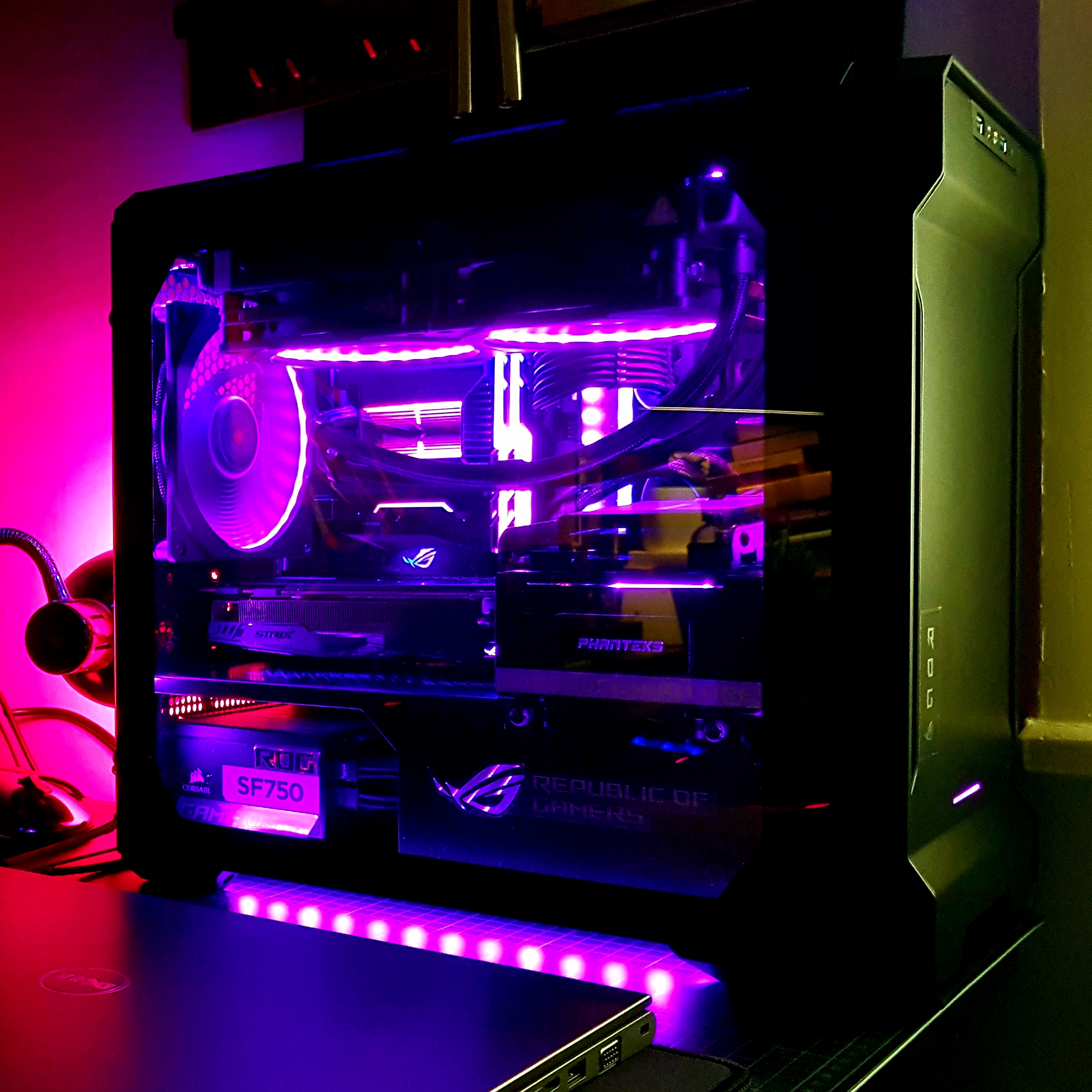

Thermaltakein farkı D15 kullanımına izin veriyor olması.İlk çıktığında Evolv da kullanmıştım,estetik ve masada az yer kaplaması ile öne çıkan bir modeldi, 120mm AIO lie kullanılınca soğutma başarılı oluyordu.Kullanıdğım ekran kartı elimdeki ncase-dancase-formD T1 gibi kasalara sığmadığı için son dönemde thermaltake ve nr200p modellerini denemek istedim.Her ikisi de TRden kolayca temin edilebilen ve başarılı modeller.

Cpu tarafında sınırda cpu soğutucusu taktığım için 64mm, yan paneli taktığımda arada 2 3 mm lik boşluk kalıyor, bu da yan panel türbülans sesine neden oluyor, sınır değerlerde soğutucular takılacaksa bunlar düşünülmeli, ben yan paneli değiştireceğim sanırım ya da fan duct falan yapılabilir mi 2 mm için yapılsa da yararı olur mu bilmiyorum bilginize,
Sıcaklıklar yan panel takılı haliyle 570x corsairimle aynı, aynı program ve aynı overclock değerleriyle ikisi de 66 derece gördü, tabii ki onun yan panelleri cam bunun ki metal, buna cam yan panel takarsak ne olur bilemiyorum, ama en azından akrililik delikli bir panel düşünüyorum ben açıkcası
Edit 2: İşin ilginç bir noktası şu ki 570x corsair de kasam boşta 52 53 derecelerde takılırken bu kasada boştayken kasa 41 42 derecelerde takılıyor, kocaman kasaya itx sistem kurduğum için mi yan paneller o kasada cam olduğu için mi bilmiyorum ama bu kasa boşta sıcaklık olarak daha iyi durumda. Yukardaki 140lıklar soğutucu bloğa 6 7 cm mesafede bunun etkili olduğunu düşünüyorum, corsair de böyle değildi.
< Bu mesaj bu kişi tarafından değiştirildi 4Vagrant -- 11 Kasım 2021; 0:39:47 >
4 yıl
Hangi soğutucuyu kullandınız acaba?
IS-60'mış şu anda gördüm.
Ben Bequiet Shadow Rock LP kullanıyorum, 15mm noctua slim fan ile.
65mm civarı bir yüksekliğe denk geliyor, onda da az da olsa türbülans sesi oluyor.
Duct'ın çok fazla bir etkisi olmaz diye düşünüyorum.
Bu sebeple bu kasada heatsink'in altında duran soğutucular kullanılıyor genellikle. L12S ya da L12 ghost edition gibi.
< Bu mesaj bu kişi tarafından değiştirildi ekaano -- 10 Kasım 2021; 16:1:28 >
Bu mesajda bahsedilenler: @4Vagrant
4
4 yıl
Yani aslında 120/15lik fani cikarsam benimki de l12s gibi olacak ses sorunum da çözülecek fakat ısı artışı ve yüksek devir olarak geri dönecek bana, en iyi çözüm kapak değişimi gibi duruyor,
