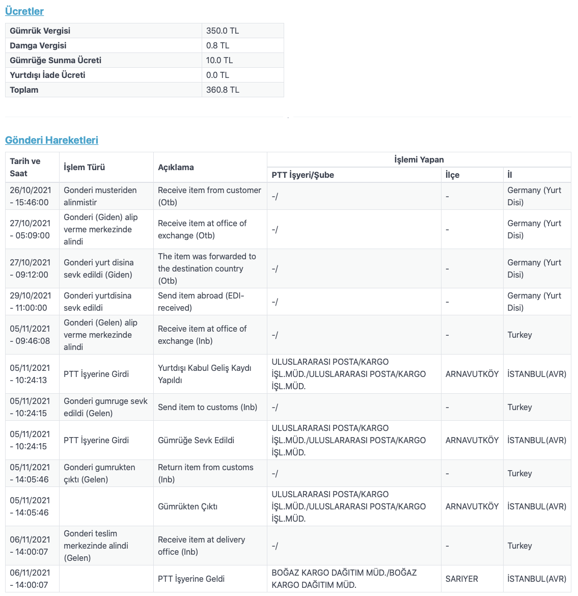

4 yıl
Tahminimce yarın tarafıma teslim olur.
150€ + 30€ ödemiştim.
Çıkan vergi tutarı aşağıdaki görselde görülüyor, 360TL.
Kasa bana ulaşınca tekrar bilgi veririm ama herhangi bir sorun çıkacak gibi görünmüyor şimdilik.
