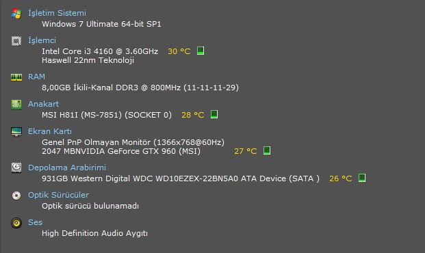

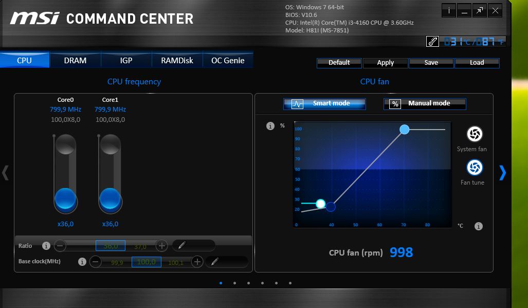

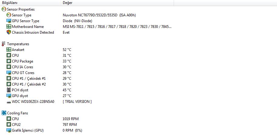

Arkadaşlar Sistem 27/06/2015 'te toplandı ve işlemci ve ekran kartı termal macun yenilenmedi. Thermaltake Core V1 kasa boşta bile çok gürültülü çalışıyor. Kasanın önündeki PWR 'siz 200mm fan haricinde ekstra fan yok. Yani stok fan, kasa fanı var. Ekran kartı zaten kendi fanlı. Üstte plexi kapak, yanlarda ızgaralı kapak kullanıyorum. 100- 150 tl fan alacağıma ucuz yollu normal bir kasa alıp geçesim var :( HDD sesli biliyorum ama çok rahatsız etmiyor, SSD ekleyeceğim zaten.
Bu kasa ile tecrübesi olan arkadaşların fikirlerine açığım.
Bileşenleri 27.06.2015 'teki fiyatları ve alındığı yerlerin linkiyle ekledim.
Kasa THERMALTAKE CORE V1 Mini-ITX (Siyah) 168 TL
İşlemci Core i3 4160 Soket 1150 3.6GHz 3MB Cache 22nm (Stok fan ile kullanıyorum) 390 TL
Ekran Kartı MSI GTX960 GAMING 2GB (Boşta fan çalışmıyor, overclock yapmadım) 706 TL
Anakart H81I Intel H81 Soket 1150 DDR3 1600MHz VGA&DVI&HDMI 236 TL
Ram Corsair 8Gb (2X4Gb) Vengeance Ddr3 (Low Profile- Stok fana çarpmaması için) 238 TL
HDD Wd 3.5" 1Tb Caviar Blue Sata 3.0 7200Rpm 64Mb (Sesi çok rahatsız etmiyor.) 184 TL
Güç Kaynağı XIGMATEK TAURO SERİSİ 80PLUS BRONZE 500W MODÜLER 176 TL
Isı değerleri ve fan ayarlarının resimlerini yükledim. En ucuz yollu sessizleştirmeyi nasıl yapabilirim. İstenen başka değerleri de atabilirim. @orhanyor

ben bu kasadan cok memnundum ama ondeki fan full gucte calistiginda ses yapiyordu. ona manuel bir fan kontrolcusu taktim hani su elle ayarlananlardan. neredeyse sessiz oldugu ama yinede iyi bir hava akimi sundugu nota var oraya cekebilmek lazim. arkayada iki adet 80mm pwm fan taktim onlarda genel olarak sisteme 0 ses eklediler cok memnundum onlardan ama hala satiliyorlarmi bilmiyorum. yanlis hatirlamiyorsam su urundu https://inventus.com.tr/mi_products/Product.aspx?PID=3111
ondeki buyuk fan icinse tekli fan kontrolcusu suna benzer https://surfbilgisayar.net/fan-fan-kontrolculer/cooltek-fan-kontrolcusu-600300229
tum ayarlardan sonra ondeki stock fan arkada 2 adet 80mm fan. eco modlu bir psu ve noctua gibi sessiz bir cpu sogutucusu ile beraber kasanin calisip calismadigini duymak icin nefes almayip cok dikkatli dinlemek gerekiyordu o derece sessizdi.

son olarak 2 sorum var hocam.
1- Isı değerlerinde her program farklı bir değer gösteriyor. Msi Afterburner, Speecy, AIDATA64 Hangisini baz alayım?
2- İnternette pek çok yorum var. Bu kasa için boşta ve yükte ; İşlemci (4. nesil i3-4160) ve Gpu (gtx960) sıcaklıkları min-max ne olmalı?
Bu mesajda bahsedilenler: @orhanyor
4 yıl
ben hwmonitor kullaniyorum ama her programda farkli gostermesi ilginc. simdi baktim mesela furmark ile hw monitordeki sicaklik degerleri tutuyor bende.
ben bu sicaklik degerlerine acikcasi hic takilmiyorum cok ucuk seviyelerde olmadigi surece bunlara durmadan takilan insanlarda sicaklik fetisi var gibime geliyor :))
ornek olarak bu intel islemcilerde stok sogutucu ile yuk altinda max 70-80 derece bir sicaklik gorursunuz ki bu benim icin tavan seviyedir ama onun yerine en dandik 3.parti bir sogutucu bile takilsa sicaklik degerleri rahatlikla 60 seviyelerine inerki bu cok iyi bir deger. bunu bildigim icin genelde ben ses seviyesine odaklaniyorum.
ekran kartinda ben yine hicbir zaman fan profilleri ile oynamadim fabrika degerlerine guvenmeyi tercih ediyorum. furmark acip denedigimde mesela goruyorumki fan profili gpu yu 75 derece civarinda calistirmaya gayret ediyor. 70 e gelene kadar fan dahi acmiyor 70-75 arasi %35 fan aciyor ve orda kaliyor. sicakligi yuksek bulsa bu fan degeri %35 degil cok daha yuksek olurdu diye dusunuyorum. bu sistem 3-4 senedir bu sekilde calisiyor(gtx1060). bende evga gtx960 vardi core v1 sistemde onda da sicakliklar benzer seviyedeydi. yani diyecegim intelde stock sogutucu haric max 60-65 derece, nvidia da max 75 derece normaldir bence.

ama orhan hocamın dediği gibi %45-65 arasında fanın ideal hızını bulup oraya hızını sabitlemelisiniz yoksa noctua da alsanız ses yapar, ani dalgalanmalar daha da rahatsız eder, mesela aynı kasa aynı fanlarla hızlar ayarsızken başım ağrırken uzun denemeler sonucu ayar yaptığımda ninni gibi gelmeye başlamıştı bana kasamın sesi, sonra tabi takıntı yaptım yine de fanları değiştirdim orası ayrı konu:D

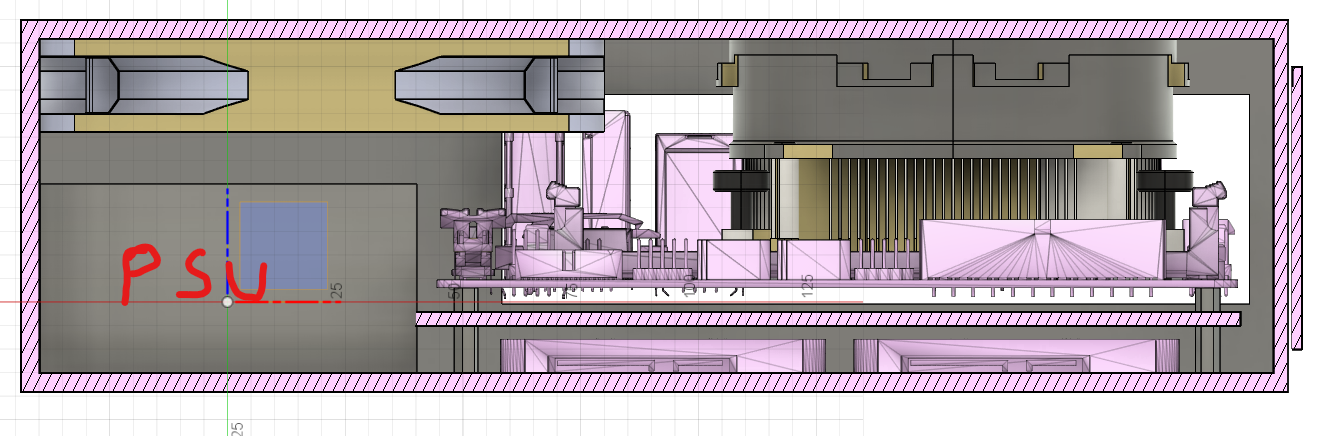

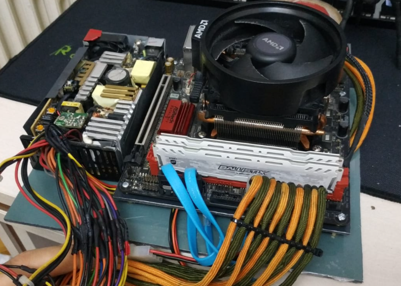

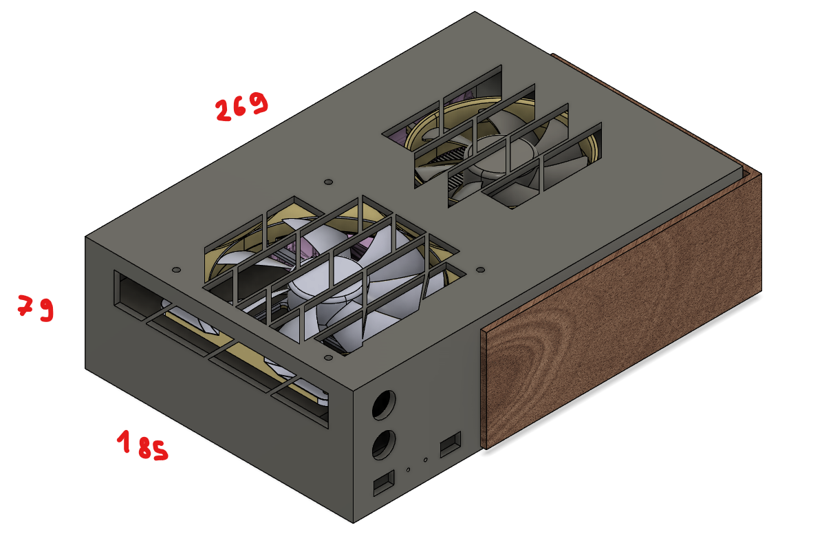

Ayrıca üretmeye başladığım yaklaşık 27x18x8 (3.9L) boyutlarındaki apu kasamıda tasarımını paylaşmak isterim. Üretimi 4 mm alüminyum kompozit malzemeden yapıyorum. Pico psu bulabilsem aslında işi
1.6L ile halledecektim. Malum yurt dışı fiyatları 80 dolar civarında olunca yaklaşık 800 lira bir güç kaynağına vermeyip eldeki imkanlara göre bir tasarım çıkardım. FSP'nin endüstriyel amaçlı ürettiği 180w bir psu kullanıyorum. Zaten 2200g-3400g apu sistem olduğu için daha fazlasına ihtiyaç olmuyor. Kablolarına biraz tadilat gerekti hali ile 20 pinden 24 pine çıkarıp 8 pin cpu soketi ve bi adet daha sata ekledim. PSU beklediğimden fazla kalitede. Üzerinde sıcaklık sensörü ve buna göre arkasındaki fanın voltajını ayarlayan devre kartı gibi donanımlar bile mevcut. Fakat kendi 4 cm fanı psu ısındıkça gürültü yapmaktan başka bir işe yaramıyor. Bende bu fanı iptal edip psu üzerine 120 mm fan konumlandırdım hem psu soğuyacak hemde kasada hava akışı sağlanacak.
Şu anda kablo gizleme sıkıntısıyla uğraşıyorum. Ve genel işlem devam ediyor.
Üst ızgara tasarımı değişecek. Ahşap görünümlü kısım ile kasa arasında şeffaf pleksi bulunuyor. Pleksiyi gizli bir şekilde aydınlatmayı düşünüyorum.
Buda dizilimin görülebilmesi için önden kesit.

Anakart 830 tl idi 865 tl olmuş bilginiz olsun. , Pico psu ben 100tlye aldim hocam nasil 800 tl? Adaptorude 150tlye aldim. 250w pico psu, 180watt adaptor ikisi 250ye geldi bana.Ben de fansız bir apu sistem yapiyorum az kaldı.
Benim boyutlarimda kabaca 22*19*9 olacak, kalinligin 7 cm i zaten alpine passive soğutucu 22nin de 2 cm i kasanin ayaklari falan olabilecek en küçük şekilde yapmaya çalışıyorum , iyi çalışmalar size de
