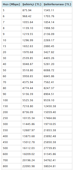

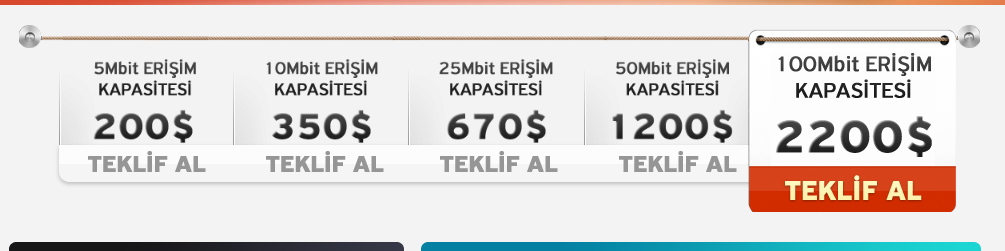

İşin ikinci kısmı bağlantı problemi ile patlak veriyor. Kişinin iddia'sı şu; kendisi yıllardır bu işlerle ilgileniyormuş ama ne kadar komiktir ki ardından "Makineyi bulunduracağı 4 duvar varmı?" sorusunu soruyor("mı"yı ayrı yazmadan). Merak ettiğim şey değil dört duvar kırk dört duvar olsa ne yazar? Sunucuyu çalışır hale getirileceğimiz her yerde istenilen hizmet verilir mi, verilmez! Klima soruluyor! Jeneratör soruluyor! Ups soruluyor! Ama bu kişiler kendilerine hiç sormuyorlar ki benim konu hakkında ufacık da olsa bir bilgim var mı? Soruyu soran kişinin bütçesi diyelim ki 20.000 Tl, 10.000 Tl'ye sistemi topladık kalan miktar nereye harcanak peki? Arkadaşlar sizin evinize çektiğiniz 8 mbpslik 16 mbpslik hatlara benzemez sunucu ağları! Hele ki Battle Field 3/4 gibi oyunlara yönelik sunuculardan bahsediyoruz. Bu gibi oyun sunucuları ne kadar bant genişliği ister haberiniz var mı! Elbette ki yok ilk jeneratör, klima, ups soran kişi nerden bilsin o evinde kullandığı internetin maksimum 20 Mbps upload hızı olacağını! Upload hızı nedir, neyi etkileyecek de bilmez bunlar ya hadi neyse. Yalnızca Bf3 sunucusu için 64 kişilik bir haritada tavsiye edeceğim bant genişliği 150 mbps iken aynı anda birçok oyuna sunucu olması istenen bir makinanın nasıl bir hat istediğini bilmediği için soruyor ups vs. Metro Etherneti duymamış hayatında duymamış! İşte fiyatlar;
Şimdi soruyorum konu sahibi kişiye, bu ücretlerin altından kalkabilir mi? Elbette ki hayır bu nedenle bu proje gerçekleştirilemez. Ama biliyorum biri çıkacak Co-Lokasyon önerecek ama hatırlamıyor ki bu sunucu ayrıca kişisel amaçlar için de kullanılacak ama neyse peki onun da fiyarlarına bakalım;
Peki soruyorum konu sahibi bu fiyatların altından kalkabilir mi hayır. Sonuç olarak şu konuda tavsiye vermiş olan kimsenin sunucu ve altyapısı hakkında en ufak bir bilgisi yoktur. Ben bu mesajı göndertikten hemen sonra cevap vermeye çalışanlar olacaktır, hiç uğraşmasınlar, bilmedikleri bilginin üzerine ben birşey ekleyemem, araştırsınlar, sizin yaptığınız gibi sorsunlar, öğrensinler.

Ekleme: Bir ufak ekran görüntüsü de özel bir firmadan atalım, umarım çok küçük de olsa bir fikir verir:
