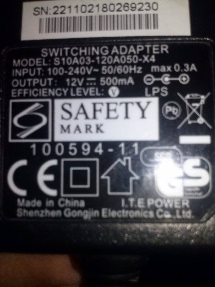

11 yıl
elimde 12v 300ma adaptör var
2.5mt led yakabilirmiyim
sağlıklı olurmu
11 yıl
Anca 1 metreye yeter o da sınırda çalışır.

12v ac trafo cikisina koprudiyot baglarsaniz dc12v alirsiniz, +kondansator eklerseniz dc16v a cikar, olmaz. Cikisa 7812 regulator entegresi baglamalisiniz yada 9v ac trafo ile yapmalisiniz.
Hinede en sagliklisi 12v 2a veya en azindan 1A modem adaptoru olur.. Saglikli olarak 2m, fazlasi ise 1a dan fazla adaptor gerektirir
11 yıl
1.5A gerekir en az düzgün, sorunsuz çalışması için.

Kardeşim bende böyle bi adaptör var evde bulmuştum Yani iki ayrı ledde denedim beyaz ve mavi olmak üzere sorunsuz çalıştırdı tabi uzun süre tutmadım şimdi de uzun bi led var da lehimsiz kablo bağlama die birşey varmı onu arıyorum da yok sanırım mecburen elektirikçiye lehimleticez bir de şu ledin yanıp yanıp sönmesini bir türlü çözemedim basit bi tekniği bilen varsa yorumlarsa sevinirim eyv kolay gelsin :)

Elinizdeki adaptör,, 1m şeritled çalıştırır. 2m için yetersiz-sakıncalıdır

Tek çipli 1 metre çalıştırır. Kondansatörleri yenilemek için kasasını zorla açmanız gerekir, yeniledikten sonra silikonla kasayı kapatabilirsiniz.
