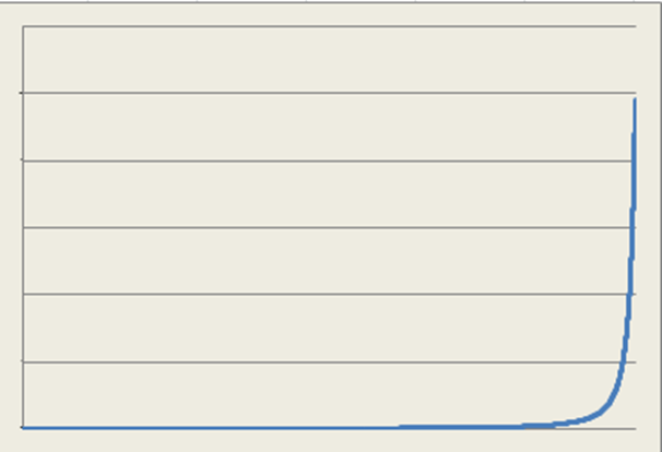

384000km den yere doğru 1 er km lik kısımlarda ivme hesabı yaptım. örneğin deniz seviyesindeki ivme 9,8m/s2 iken 384000km de 0,002634m/s2 yani saniyede 2 mm lik bir hızlanma sözkonusu. yere yaklaştıkça ivme artıyor ve en sonunda saniyede 9,8 metrelik bir hızlanma oluyor. yani 384000km den serbest bırakılan bir cisim artan bir ivmeyle yere doğru düşüyor.
ilk 1000 metredeki final velocity saniyede 2,29 metrelik bir hız yani bir sonraki kmye cisim 2,29m/s hızla giriyor. buna initial velocity diyorlar öğrendiğim kadarıyla. formülü de v2 – u2 = 2as

en sonunda yere çarpma hızı 11107m/s olurken yine her km de v değeri ile hesapladığım süre ile birlikte (örneğin ilk km de saniyede 2,29 final velocity ile 1000 metreyi 435 saniyede geçiyor.) toplam çarpma süresi 118 saat çıkıyor yani yaklaşık 5 gün sonra yere çarpıyor. tabi son km lerde özellikle son 30 40 km de her 1000 metreyi 0,09 saniyede geçmeye başlıyor.
fizikçi arkadaşlar hesabın mantığını irdeleyebilriler mi çünkü internet sitelerinde çıkan 2 saatlik çarpma değerinin çok üstünde. çünkü oradaki formüller en başından beri 9,8 m/s2 değeri ile hesap yapıyor.

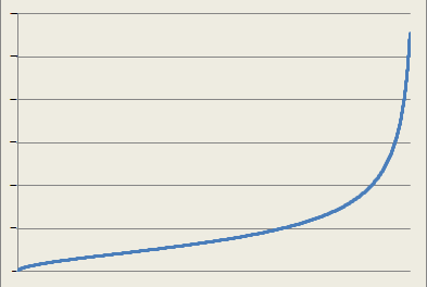

lisede öğretilen hatırladığım kadarıyla internetteki örneklere de baktığımda sabir bir g ivme alınıyor hesapta. ilk 30 40 km yükseklikte çok fazla bir fark olmuyor ancak sonrasında artarak azalan miktarda bir grafik çıkıyor ortaya g değerlerinde. grafiğini eklemeye çalıştım.soldaki grafik g değerlerinin grafiği (deniz seviyesinden 384000km yükseklik arası)
sağdaki ise her km deki final velocity ler

aslında tüm hesabı tek formulde veren basit bir formul olması gerekiyo diye düşünüyorum.
benim ivme grafiğine dikkat edersen aslında 50 km yükseklik civarında ivme bir anda hızlı bir şekilde değer kaybediyor. yani dünyanın yuvarlaklığının yakınında ivme büyük oranda değişim gösteriyor sonrasında da azalarak devam ediyor ama çok düşük bir oranda.
