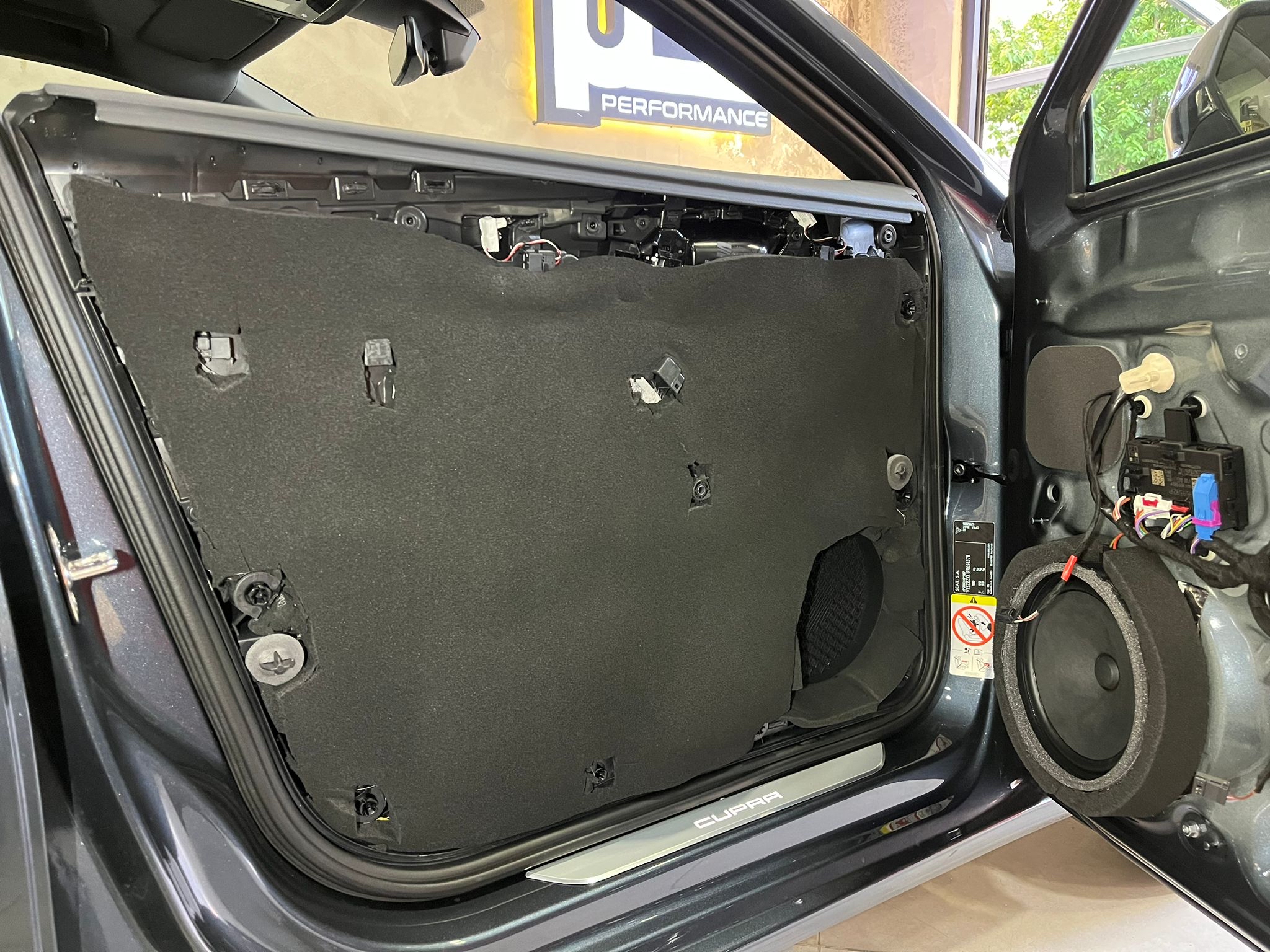

Az önce de fark ettiğim bir trim sesini sormak istiyorum. Bass vurduğu zaman kapı içinden şakırtı geliyor. Bunun için kapı içine sünger mi atmak gerekir ?

Trim sesi için kapı içine akustik sünger yalıtımı çözüm olacaktır. Bir kaç yere izolasyon bandı ile müdahale etmek de gerekebilir. Mk3 leonda zıngırdayan parça kronik siyah kapaktır. Onu yerine sabitlemek için silikon veya akrilik bant olabilir.

Yalıtım şu şekilde trim seslerini %90 keser. Kapı içten daha tok olur.

Videoda kapı yalıtım işlemini adım adım görebilirsiniz.
https://www.youtube.com/watch?si=4wZDGfEIRClAyu8t&v=0JiAT6diS2g&feature=youtu.be
