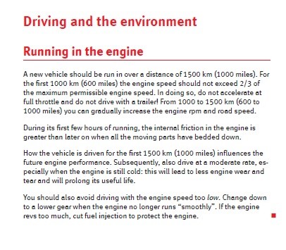

1-Rodaj nedir? Nasıl yapılır?
Rodaj genel anlamı ile mekanik parçaların birbirine alışma sürecidir. Aracın motor ve şanzımanı yeni olduğu için parçalar arası sürtünme fazladır. Parçalar birbirine alışmamıştır. Kullanım klavuzunda da belirtildiği gibi sıfır km aracı belirli bir süre sakin kullanmak, ani hızlanmalardan kaçınmak ve mevcut devir bandının 2/3 ünü aşmadan vites değiştirmek gerekir. bu süre kullanım klavuzunda 1500 km olarak belirtilmiş. Belirtilen süre içerisinde söylendiği gibi sakin kullanırsanız mekanik aksamdaki ilk sürtünmeler daha az zarar verici olur ve motorun ömrü uzar…
https://www.sekizsilindir.com/2016/09/motor-acma-rodaj-nedir.html?m=1
2-İlk çalıştırma ve kontak kapama öncesi rölantide beklemeli miyim?
Motor uzun süre çalışmadığı zaman parçalara dağılmış olan yağ karterde toplanır ve ilk çalıştırma sonrası yağın bütün motora dağılması biraz zaman alır. Kontağı çevirip ışıkların sönmesini bekledikten sonra marş yaptığınızda araç normalden daha titreşimli ve yüksek rölantide çalışacaktır. Hareket etmeden 20-30 sn beklediğinizde yağın motora dağılmasını, rölantinin 800 lü devirlere inmesini; araçtaki titreşimin azalmasını sağlamış olursunuz. Özellikle motora göre çok yüksek devirde çalışan turbonun yağlanması sağlıklı şekilde yapılmış olur.
Aracı stop etmeden önce rölantide beklemenin de benzer faydası vardır. Özellikle turbo çok yüksek devirde döndüğü için normal devirlere inmesi zaman alır. Performanslı kullanım sonrası birden kontak kapatmak turbo yatağına yağ sağlayan yağ pompasını da kapatmak olduğu için yüksek devirde dönen turboya yeterli yağ sağlanmamış olur ve uzun vadede yatak aşınır.
Kısaca hareket etmeden ve stop etmeden önce bir süre rölantide beklemek yararınıza olacaktır.
