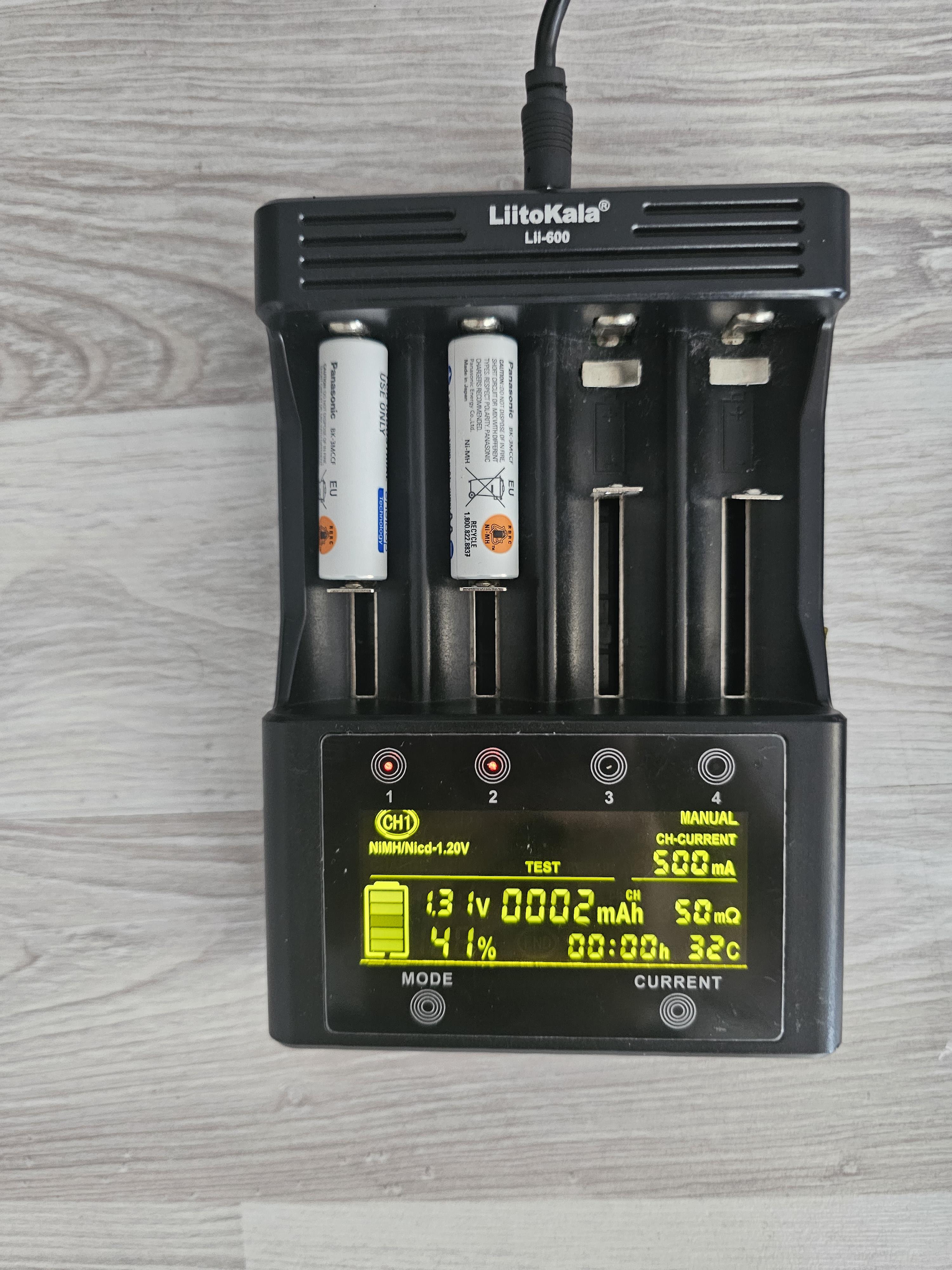

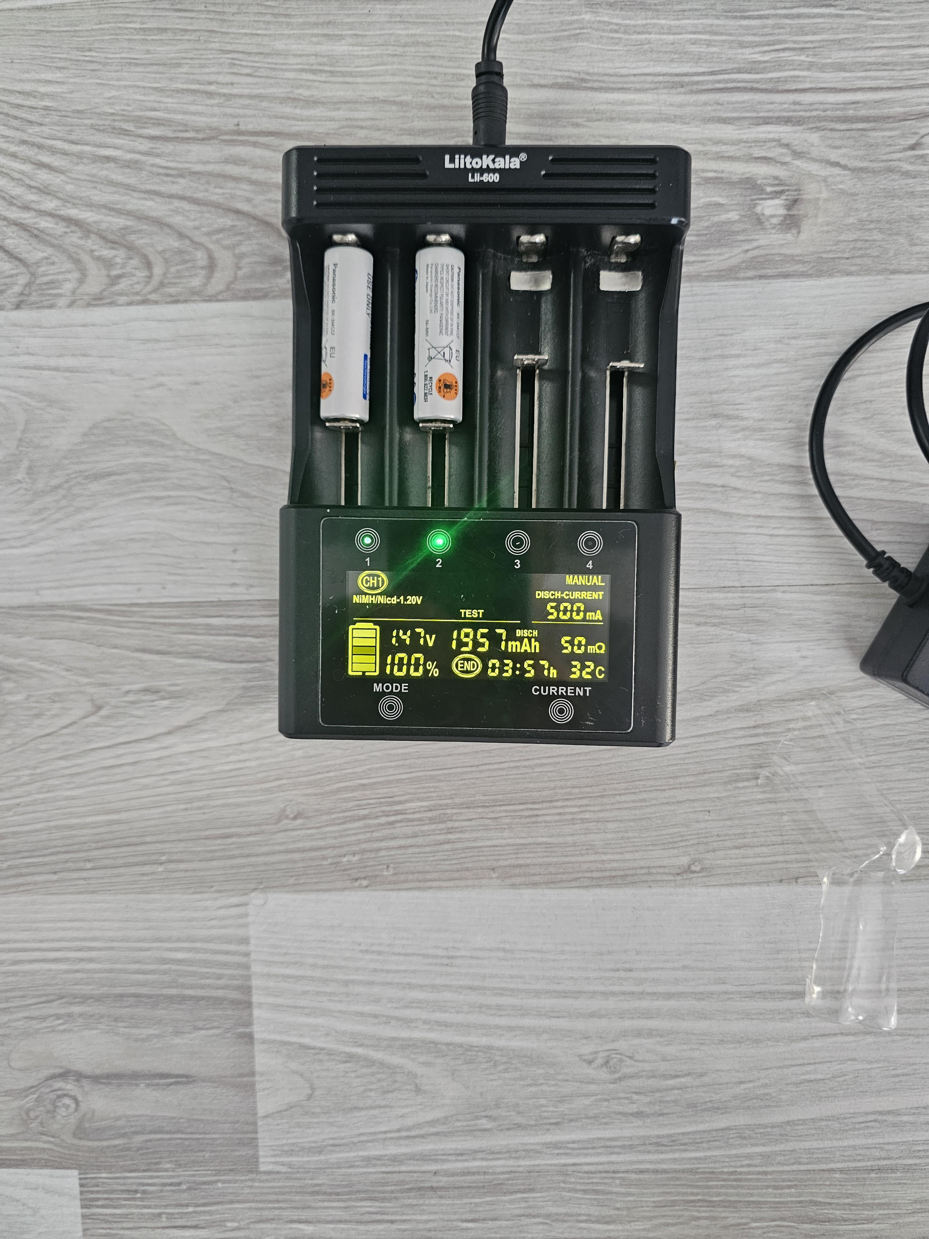

Arkadaşlar yıllar önce aldığım pil
Sizce bu değerler normal mi iyi mi
Bu mesajda bahsedilenler: @volkanbirol
V
geçen yıl (1501 mesaj)
500ma ile deşarj olduğu 2391mah değer iyi, sanırım ilk önce 250ma ile deşarj ettiniz. Ni-mh şarjlı piller uzun süre şarj edilmediğini 3 şarj deşarj sonunda tam kapasitesine ulaşır.

geçen yıl (8900 mesaj)
Full şarjda 1.47v gösteriyor ama
Bir de ayar yapmadım direkt otoyu aldım kendi ayarladı
Şarja aynı anda koydum sabah kalktığımda bu şekildeydi
Bir de ohm degeri yüksek gibi, inceleme testlerinde mesela 20'yi falan görüyorum başka ürünlerde

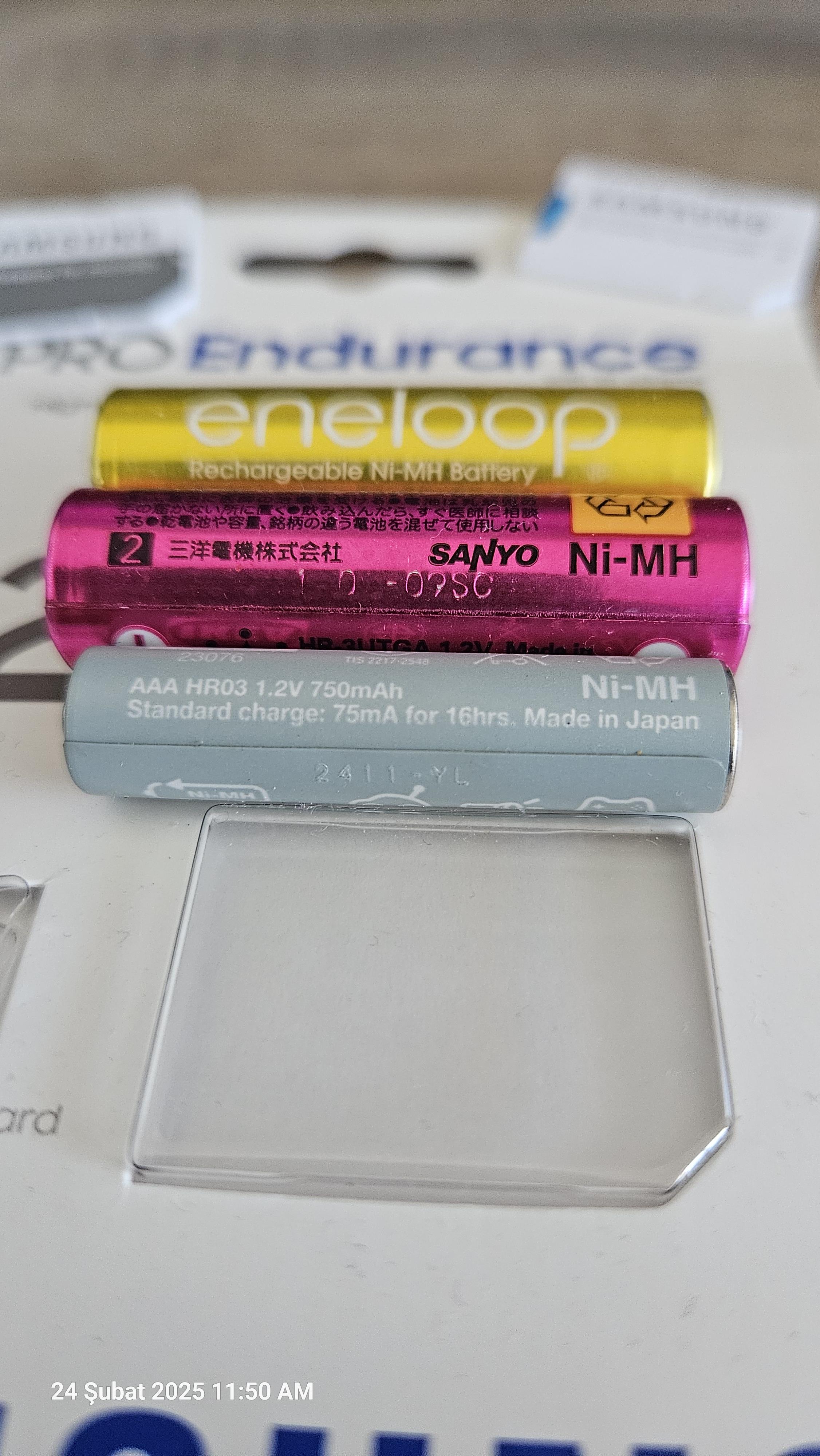

Hocam selam
Eneloop pili satan satıcıya üretim tarihini sordum 2023 üretimi diyor alınır mı sizce
V
1900mah olan Eneloop Standart ise 2013 olsa bile alınır ucuz bulduktan sonra, 2-3 şarj deşarj sonunda max kapasiteye ulaşır. 2450-2500 mah olan Pro için 5 yılı geçmemesi iyi olur. 2010 üretimi ilk çıkan Eneloop standart pil halen %95-98 kapasitesinde, 2014 üretimi Eneloop Pro ile aynı olan Fujitsu Pro %70 kapasitesinde. Gerçi Pro olan, standart gibi şarjını 10yıl ve üstü koruyamadığı içşn radyonun içinde 1 kaç defa tamamen bitti ve uzun süre şarjsız kaldı, yoksa daha iyi durumda olabilirdi.
Ama bulabilirseniz IKEA Ladda tavsiye ederim, 2-3 kat fazla para vermeye gerek yok.

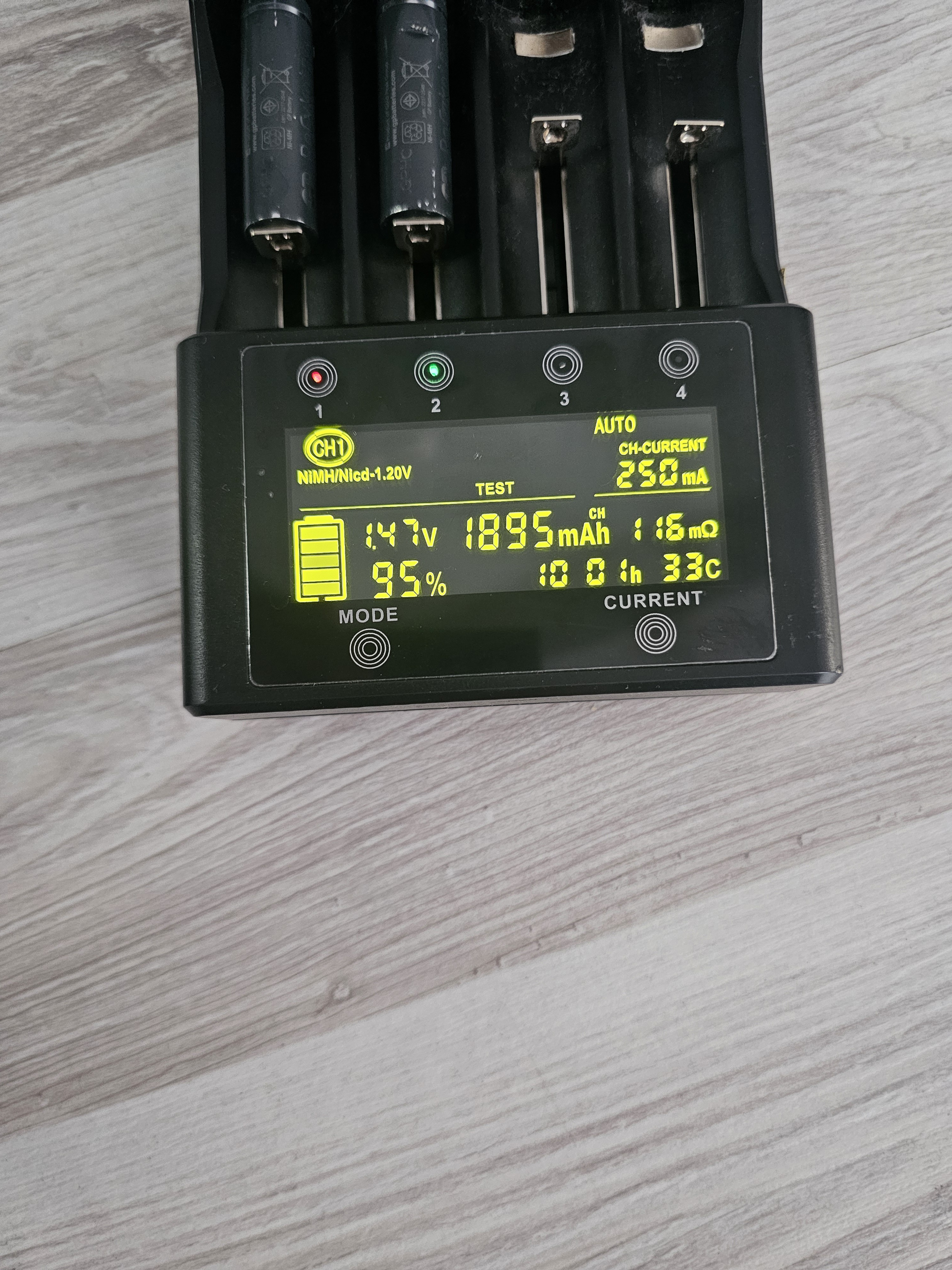

Eneloop piller geldi şimdi tam kapasiteyi öğrenmek için ne yapmam lazım teste aldım 500ma ni olmasi lazim ayarlardan 250 mi ya da başka bir şey mi
Testten sonraki süreç bu şekilde normal mi biri 1900 diğeri 2400

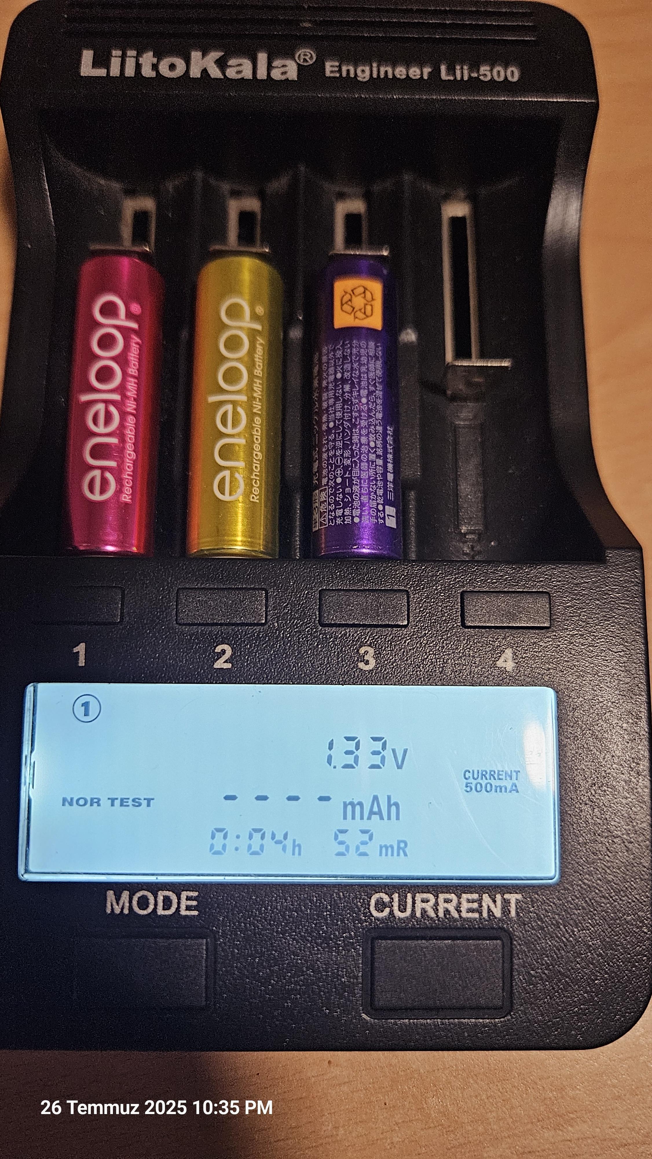

Merhaba. O cihazın, eski modeli var bende Lii-500, bir de La Cross 700 var, yaklaşık 10 yıllık cihazlar. Charge, Fast Test ve Normal Test modları var. Sizin cihaz şarj için harcadığı değeri gösteriyor gibi çıkmış, çünkü şarj edilirken kapasiteden fazla akım kullanılır, ısı ve şarj oldukça pilin iç direncinin artması ile kayıp olur. Bir de şarj ederken 1.52 V gelene kadar pili zorlar bazen uzun sürer bu ve şarj modunda 2400mah ler çıkabilir. Ama bende eski Lii-500 cihazda şimdiye kadar kapasiteleri hiç yanlış çıkmadı, ne Ni-mh ne Li-ion olarak.
Normal test modu pili doğru ölçen mod. 1000ma ve 700ma ile şarj seçince ma ile 500ma ile deşarj ediyor, 300ma ve 500ma seçilirse 250ma ile deşarj ediyor diye aklımda kalmış. Li-ion batarya da şarj ettiği için karıştırmış olabilirim, Ni-mh deşarj akımı da aynı mı hatırlamıyorum.

Yani sabaha kadar sarda durdu ama 1.5v olmadi
Biri tam deger digeri yuksek bakalım boyle bir kullanayim

Kapasite ölçümü için Normal test modu seçmeniz gerekir, 500ma ile daha düşük çıkar, 250ma ile daha doğru çıkar ama uzun sürer. Yani önce pili 1.52-1.54V a şarj etmesi, 0.9V kadar deşarj ederken kapasiteyi ölmesi ve sonra tekrar pili şarj edip testi bitirmesi gerekir.

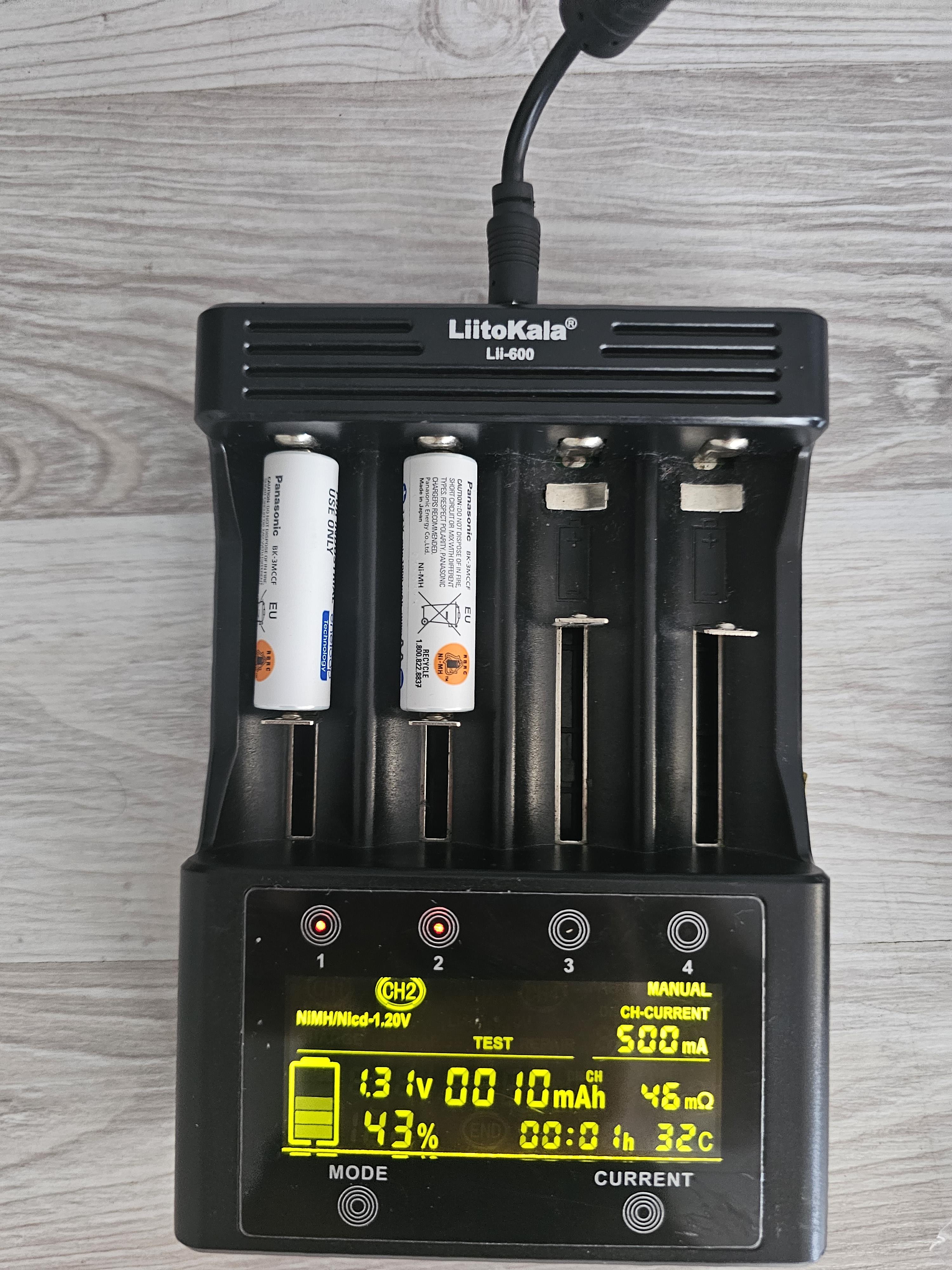

Bu şekilde mi hocam
V
Yeni modelin menüsünü bilmiyorum kardeşim, Mode tuşuna basınca hangi modları var bakmak lazım. Test yazdığını, şarj akımının 250ma olduğunu, iç direncinin 46mR olduğunu anlayabiliyorum sadece. YouTube videoları izlemem gerekli, cihaz incelemesi tanıtımı ile ilgili ama şu an ortamda bir şeyler izleyemem müsait değilim.

Test modu, şarj modu, deşarj modu ve repair modu var
