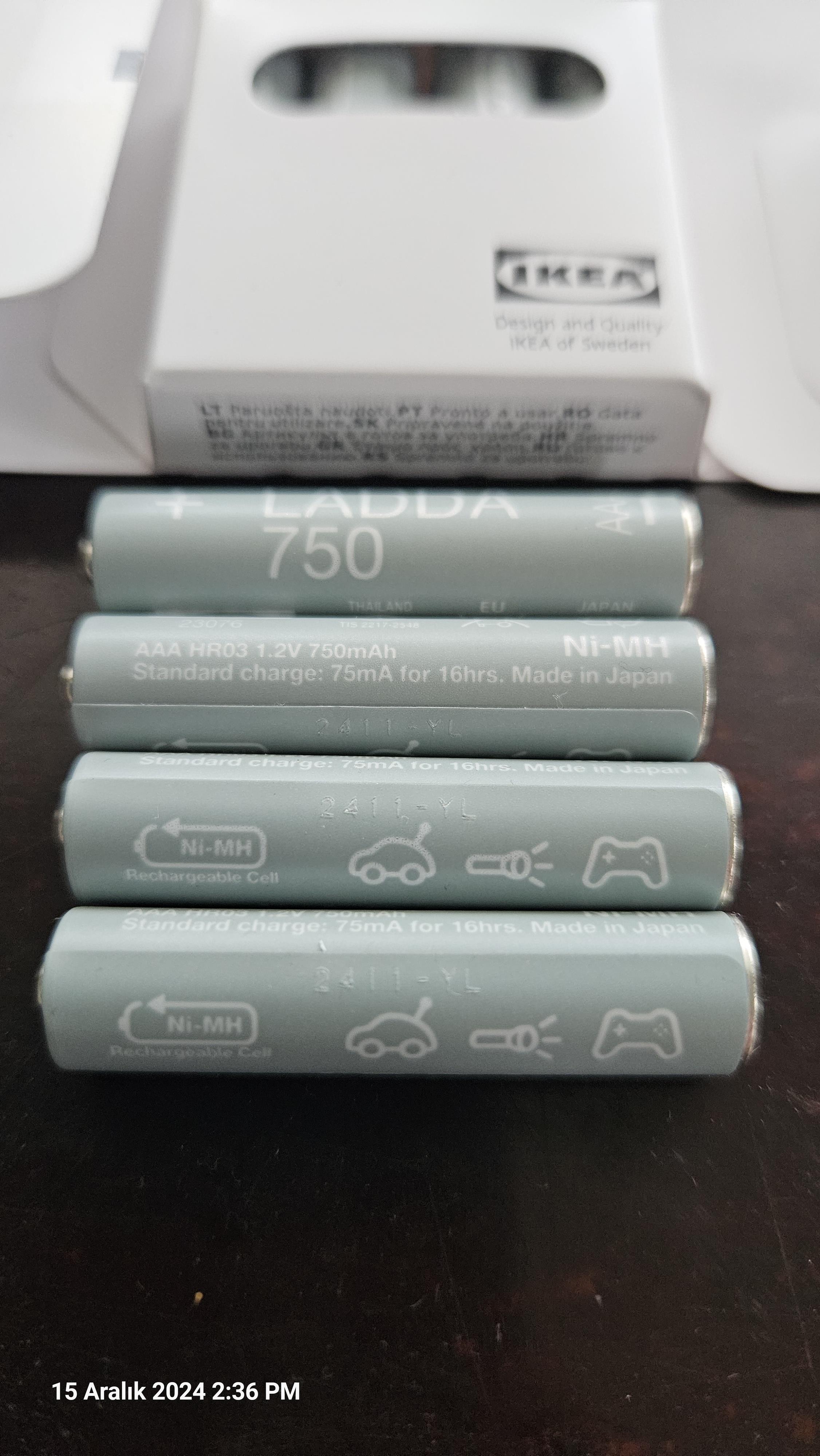

Bilgisi olan varsa bir yardimini alirim. Varta 2700mah sarjli pil aldim. Satıcıya sordum tarihini. Bana 2025 dedi. Gelen pillerin uzerinde tarih yok. Internete bakindim. Net hiçbir şey yok. Pillerin üzerinde damga olarak 105223 yaziyor sadece. Ne gibi bir çıkarım yapmak lazım acaba?
V
8 ay (1490 mesaj)
Eneloop üretimi piller, yani Japonya üretimi piller haricinde açıkça tarih yazan pil görmedim. Bir sonraki pil siparişiniz aklınızda olsun, yüksek kapasiteli pil 300 kez şarkij oluyorsa ve şarjını 6-12ay kırıyorsa, 1900-2000mah Eneloop pil en az 10 yıl şarjını korur ve en az 2000 kez şarj olabilir, yani 2015-2020 tarihli bile olsa aynı performans ile kullanılabilir. Profesyonel fotoğrafçılık gibi özel kullanımlar dışında yüksek kapasiteli Ni-mh şarjlı pil gereksiz pahalı ve kısa ömürlüdür. Eneloop üretimi IKEA Ladda piller Türkiye'de alınabilecek en kaliteli pillerdir.
Fotoğrafta görünen piller 2024 11. Ay üretim tarihlidir.

Hocam buldum. Kartonun arkasinda yazıyormuş. Yani farkli dilde oldugu icin okuyamamisim. Çeviri yapınca buldum. Ggg-yy seklinde okunuyormus. Yani 2022 pilleri. Satici bariz yalan söylemiş oluyor bu durumda. Bugün iade edeceğim. Bir ara aldigim yesil recyko pillerden vardi. Hala guzel çalışıyor. O yuzden 2700 serisi recyko alayim diyorum. Bilginiz var mi onlarla ilgili

2012 yılında aldığım AA şarjlı piller halen ilk günkü kapasite ve performansında olduğu için yeni AA şarjlı pil ihtiyacım olmadı. Yarı fiyatından ucuz ve kalitesi test edilmiş olmadıktan sonra da made in Japan olmayan, yani Eneloop üretimi pil almam.
GP alacaksam sadece Recyko Pro 2000mah alırım, 2600mah 4 gün gidiyorsa, Pro 3 gün gider ama şarj döngüsü olarak 3-4 kat fazla ömürlü olur.
Evet malesef IKEA Ladda sadece Antalya mağazasında görünüyor. Kalitesini bilen profesyonel fotoğrafçılar stok yapıyor, kalmıyor çünkü aynı pilin 4lü Eneloop olarak 1000-1300-1500TL fiyatı var. talep kadar ürün gelmiyor malesef.
