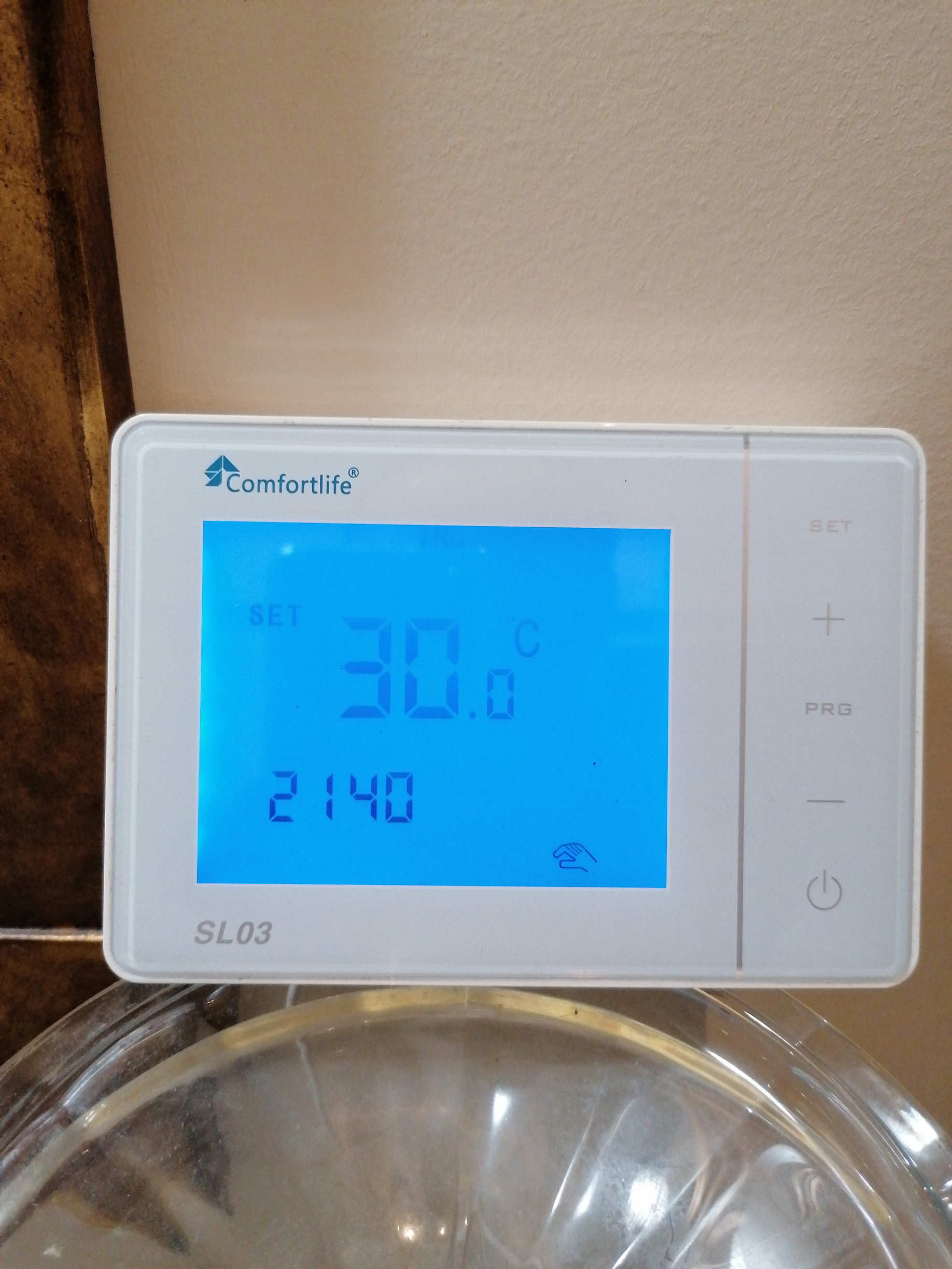

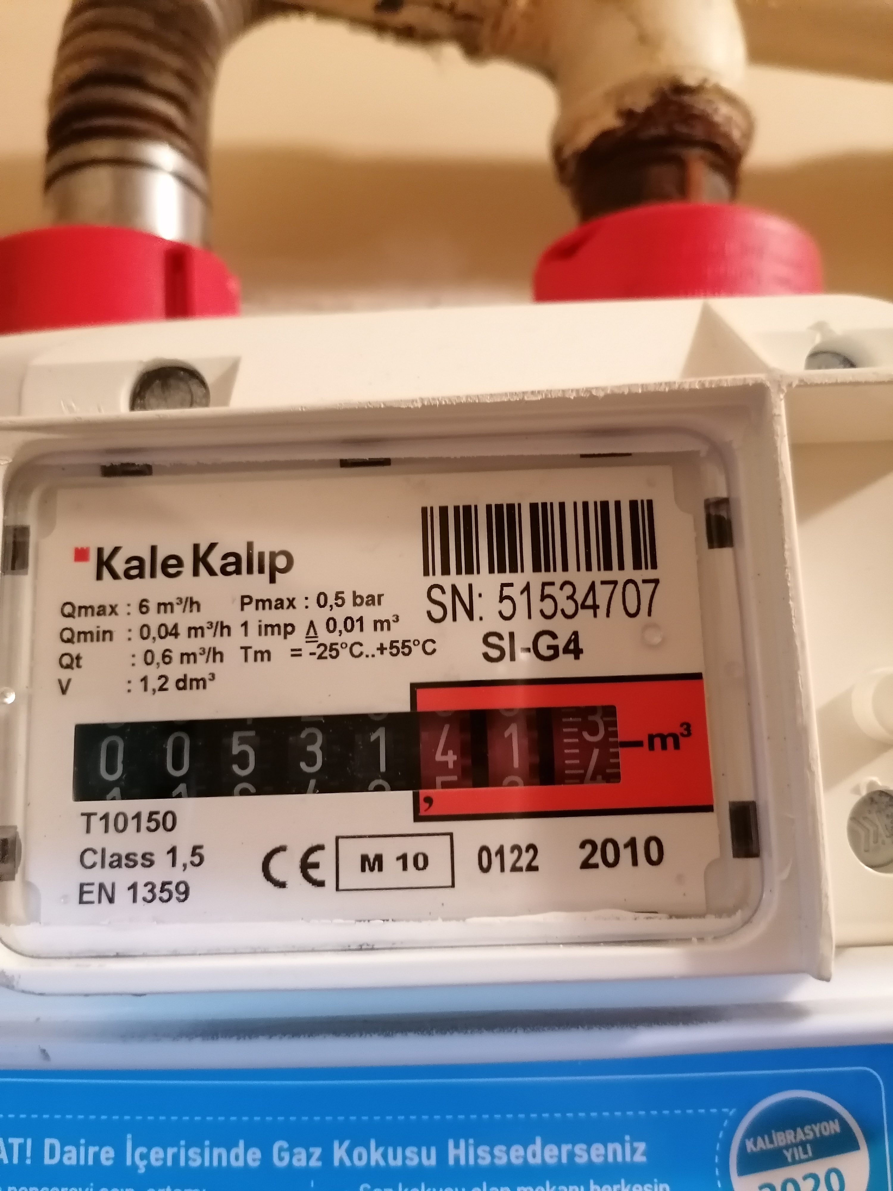

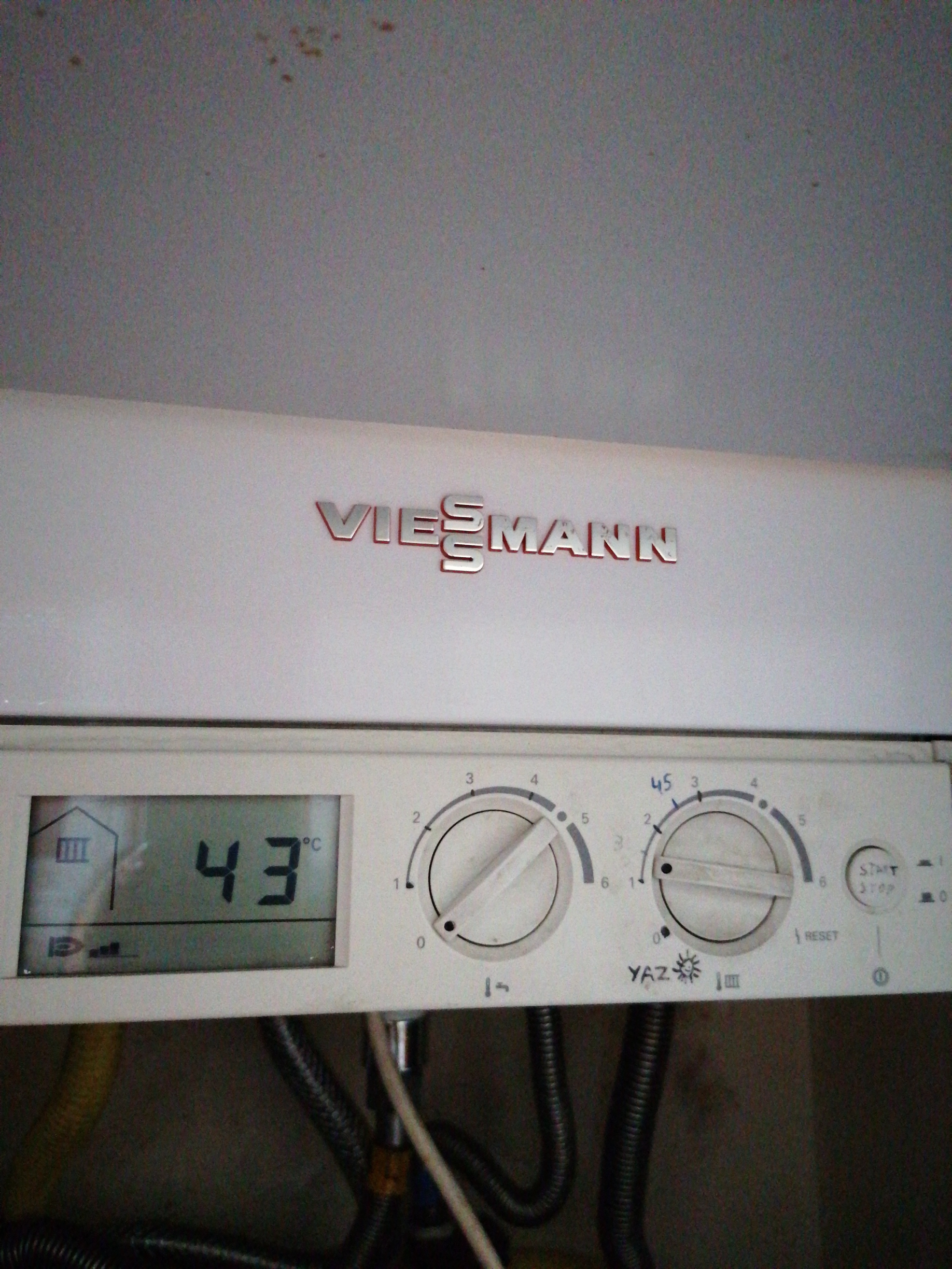

Anladım Kıstım şimdi hocam havlupanı. Termostadı 30 yaptım. Suyuda 40 derece. Sayaçta resimdeki gibi. Bismillah yarın bu saattemi bakacağız hocam.
Bu mesajda bahsedilenler: @hasanemmii
Ev sıcak olursa kombi ayarını daha düşürün. Sıcaklığı takip edin. İstediğiniz ev sıcaklığı kaç ise onu kombi ayarını değiştirerek sağlamaya çalışın. Yarın aynı saatte sayacı kontrol edelim.
